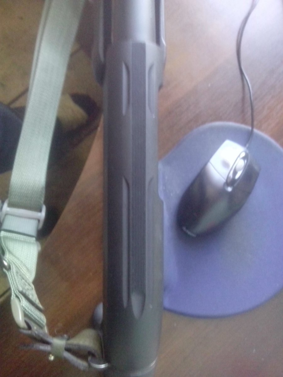

    :)всім привіт!
    здійснив на тижні заміну весла на телескоп з пістолеткою.
    комплектом йшов тильник лімбсейвер допиляний.
    наразі ще не гуцькав, маю намір відчути по віддачі чи треба
    якщо хтось знає де підшукати щоки для аті підкажіть.
    Hubchmann, Vortan, RomanP та ще 1-му подобається це.

    заодно і я хотів би запитати камрадів
    в мене хатсан ескорт з двома ластохвостами, але один з них значно довший (довга частина приблизно 69 міліметрів, міряв лінійкою бо штангенциркуля не було під рукою)
    чи є сенс заморачуватись з переходніками/токарями, як роблять хатсановоди, чи може, в природі існують короткі переходніки і короткі коліматори?

    У моего брата такой же ластохвос на аимгуард. .. и у меня на ps guard svp

    CHASER618, стає без напильника? де брали?
