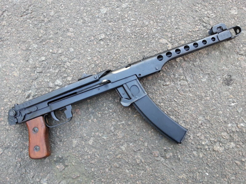

  15. Р а д і с т
    Р а д і с т General-major
    5.409
    Київ
    я так розумію, ті планки Пікатіні вздовж всього пристрою - чистий декор?
    рамзэс, Konrad86, Savoy13 та 2 іншим подобається це.
  16. svovik1
    svovik1 Stabsfeldwebel
    562
    Київ
    Чому?
    Це термозахісний екран із планкою.
    рамзэс, Р а д і с т та jimmy_tudeski подобається це.
  17. Seekerboy7
    Seekerboy7 Stabsgefreiter
    128
    UA
    Доброго вечора.
    Думаю що то приклад також,по принципу ппс 43
    рамзэс подобається це.
  18. jimmy_tudeski
    jimmy_tudeski Leutnant
    1.094
    UKR
    Правильно, тепловой экран по всей длине ствола. А что бы не терять даром полезную площадь, сверху экрана разместили Пикатини. Хотите коллиматор поставьте, хотите - лазерный указатель... Можно пармезан натирать на ней в конце концов)))
    рамзэс, Konrad86, Seekerboy7 та 2 іншим подобається це.
  19. Р а д і с т
    5.409
    Київ
    Дійсно, якось не допетрав :)
    Умка, рамзэс та svovik1 подобається це.
  20. svovik1
    562
    Київ
    Вибачте, уяви не маю, про що ви.:rolleyes:
    Але це - саме екран
    Буває, навіть із Сайд-седлом
    Умка, рамзэс, doss та 7 іншим подобається це.

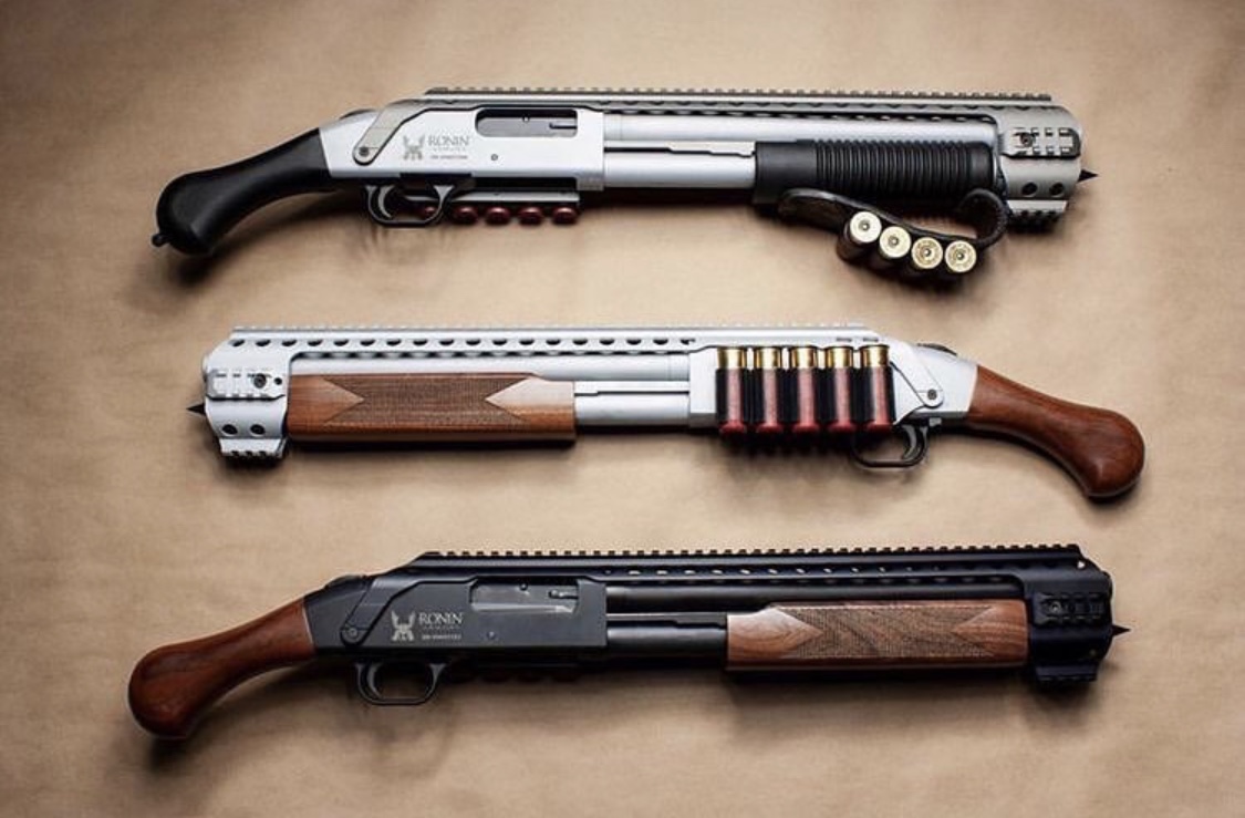

  21. Katsmann
    Katsmann Feldwebel
    278
    Какая интересная цацка... А на Хатсана Эскорт, интересно, есть подобное?..
    Умка та рамзэс подобається це.
  22. Seekerboy7
    128
    UA
    Зрозумів. Трохи помилився,спершу здалося що він в районі рукоятки закріплений шарнірно. А но фото вище ширина захоплювала і підствольний магазин,що і нагадало приклад пістолет-кулемета ппс 43. Він так само складався на верх СК.
  23. Seekerboy7
    128
    UA
    Во щось таке нагадало.
  24. jimmy_tudeski
    1.094
    UKR
    Вот такой приклад на Ремингтоне 870
    Умка, рамзэс, Seekerboy7 та 2 іншим подобається це.
  25. Konrad86
    Konrad86 Stabsgefreiter
    152
    Запорожская обл., Украина
    Я думаю, можно найти. Но стоимостью как половина, а может и как весь Хатсан Эскорт ;)
    Savoy13, рамзэс, Seekerboy7 та 2 іншим подобається це.
  26. Katsmann
    Katsmann Feldwebel
    278
    Тюнинг и здравый смысл это вещи несовместимые. Где найти то можно? ))
    corsar_s, рамзэс та doss подобається це.
