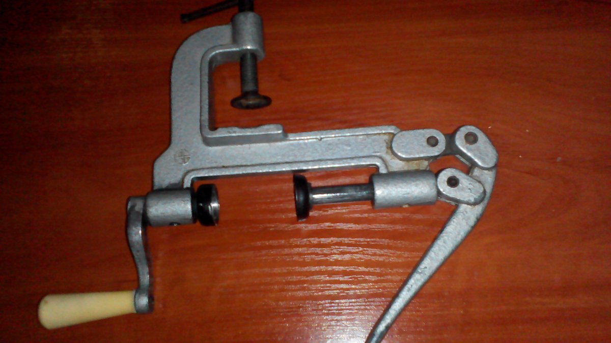

    Проблема в совдепівських матрицях в наступному, як на мою думку: ці матриці для картонних та радянських гільз "Байкал", останні мають набагато товщу стінку та більш жорсткіші, навіть на відміну від гільз виробництва Мельничука. Така матриця їх крутить досить непогано, а еврогільзи просто заминає. Матриця від Козаків гільзу "Байкал" просто трошки підігнула і сильно нагріла.
    В гільзу "Байкал" недавно споряджав каліберні діаболо і сам зіткнувся з такою проблемою.
    Barrett2.2, Vortan, Dr.Gonzo та 3 іншим подобається це.
  16. RomanP
    RomanP Leutnant
    1.072
    Dr.Gonzo та Hubchmann подобається це.
  17. Парторг
    Парторг Hauptmann
    2.424
    Ukraine
    Роман, в мене є дві ручні закрутки 12к і одна 16к, з однієї ручної 12к скрутив матрицю і переставив на настільну - звичайну гільзу плющить як і ручна а "байкал" закрутив ними прекрасно, а 16к крутить більш менш нормально обидва типа гільз.
    Barrett2.2, Dr.Gonzo, Hubchmann та ще 1-му подобається це.
  18. RomanP
    RomanP Leutnant
    1.072
    Та я згоден. Просто я гільзи використоіую лише сучасні. Або нові, або б/в, але лише сучасні.Тому мабуть і прийшлось міняти матрицю. І саме з матрицею, найскоріше, повязана проблема у камрада CHASER618 .
    Dr.Gonzo, CHASER618 та Hubchmann подобається це.
  19. Парторг
    Парторг Hauptmann
    2.424
    Ukraine
    Мені трапились нові совдепівські гільзи - от і використав їх. А загалом пластик на них дубовий, і сама матриця стала на закрутку не рівно.
    Vortan, Dr.Gonzo, RomanP та 2 іншим подобається це.

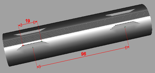

  20. CHASER618
    CHASER618 Oberleutnant
    1.767
    Посоветуйте пожалуйста на мой хатсан аимгуард 12к. Крепления для коллиматора (ластохвост разорваный и представляет два коротких огрызка), заранее благодарен.
  21. CHASER618
    1.767
  22. CHASER618
    1.767
    Отака геморня...
  23. RomanP
    RomanP Leutnant
    1.072
    В любом случае, Вам придётся коробку засверливать. Я в теме выставлял ранее фото, как ставил коллиматор на PS Guard (там тоже ластхвост кастврированный), если нужно, скину Вам в личку, чтобы не дублировать. Но на Аимгуарде несколько отличается длина рельс
