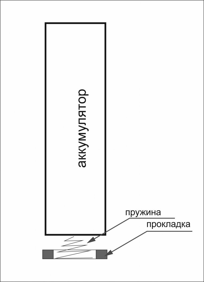

    Попробуйте одеть сверху на пружины прокладки из толстой резины с отверстием посредине (типа сантехнических). Они при выстреле будут брать часть отдачи на себя, не давая пружинам сжиматься до упора и ударять по торцу аккума.

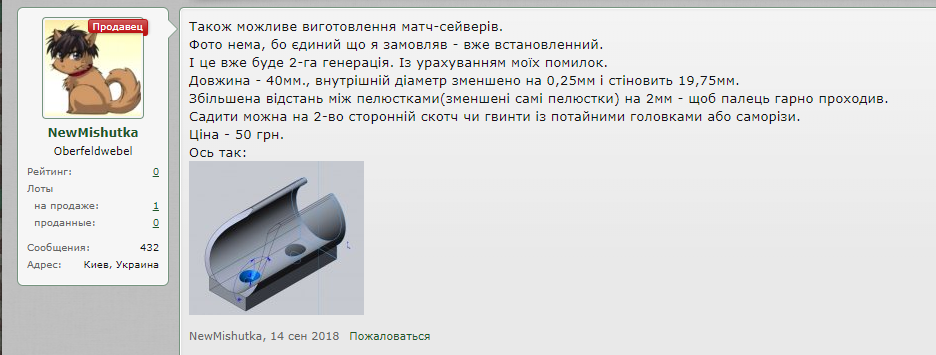

    Так там же и про матчсейверы... Вы просто не заметили:

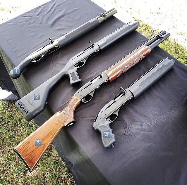

  22. jimmy_tudeski
    jimmy_tudeski Leutnant
    1.094
    UKR
    На вкус и цвет (приклад) товарища нет! Кому какой?
    Galizien, GreyT, POMAH-Lviv и 4 другим нравится это.
  23. Surovyy
    Surovyy General-major
    9.654
    Ukraine
    Номер 2 ммооййй:smile_12::smile_13:

  25. GreyT
    GreyT Stabsfeldwebel
    660
    Львів
    Я теж за номер 2. :beer:
    jimmy_tudeski и рамзэс нравится это.
  26. GreyT
    660
    Львів
    Зверніть увагу на номер 3 - класика. Тут довга шийка прикладу з пістолетним (пістольним - як в старовинних пістолях :)) руків"ям - з короткими пальцями її або не обхопиш, або не дотягнешся до спуску. Та й приклад довший, ніж у варіанті номер 2.
    Мені класика не підходить.
    рамзэс и jimmy_tudeski нравится это.
