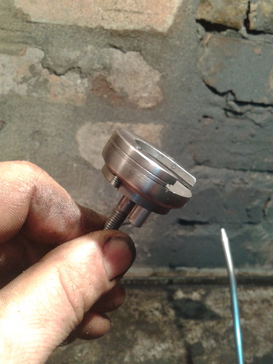

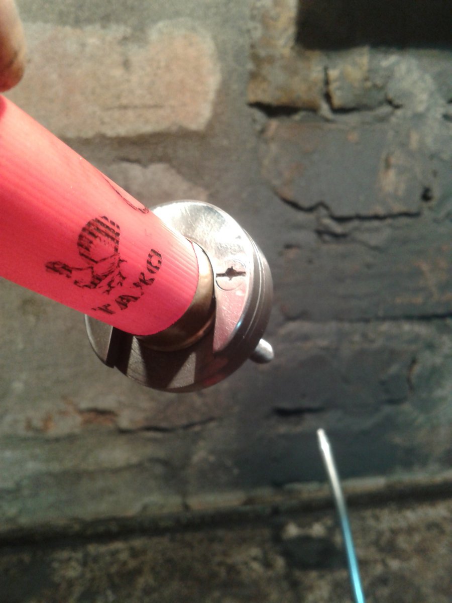

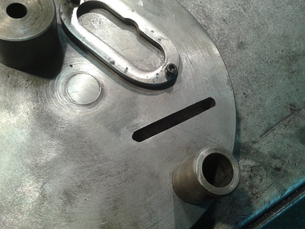

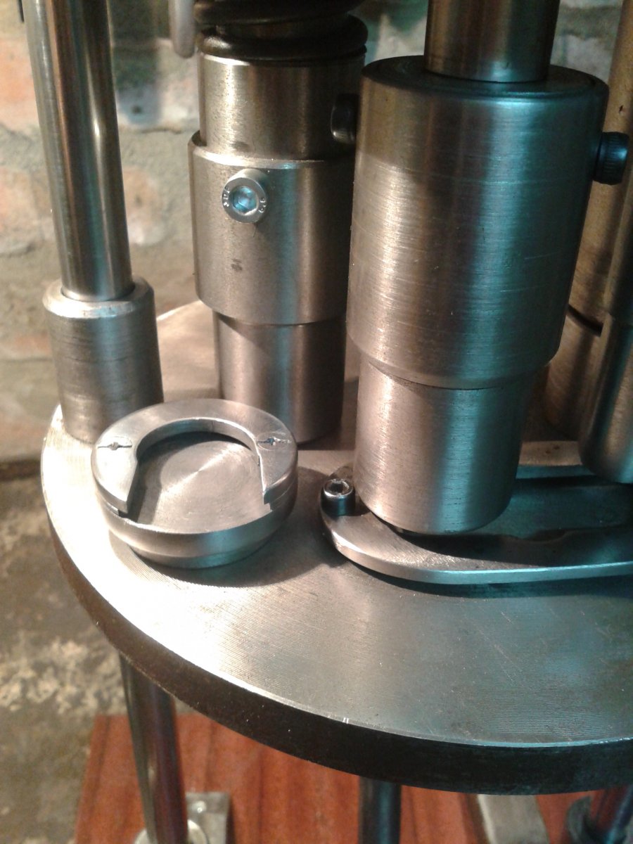

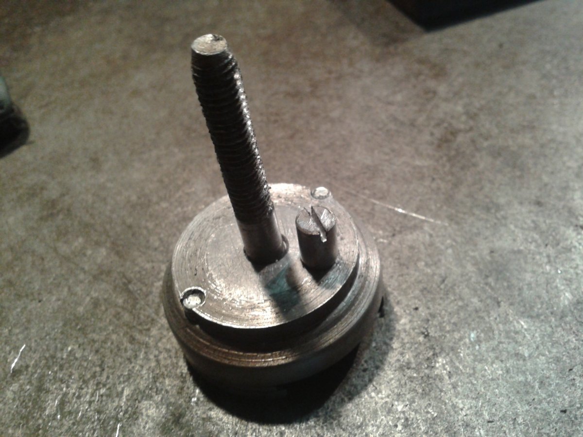

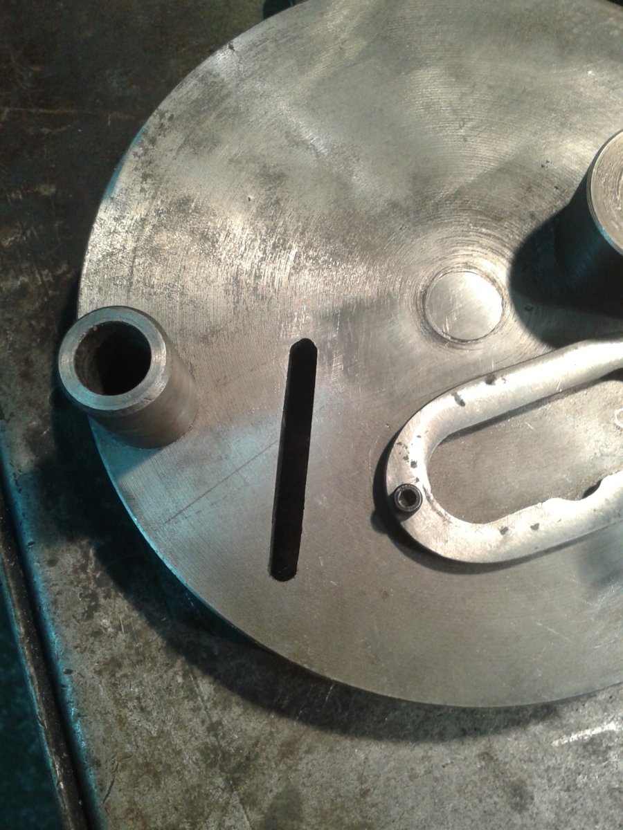

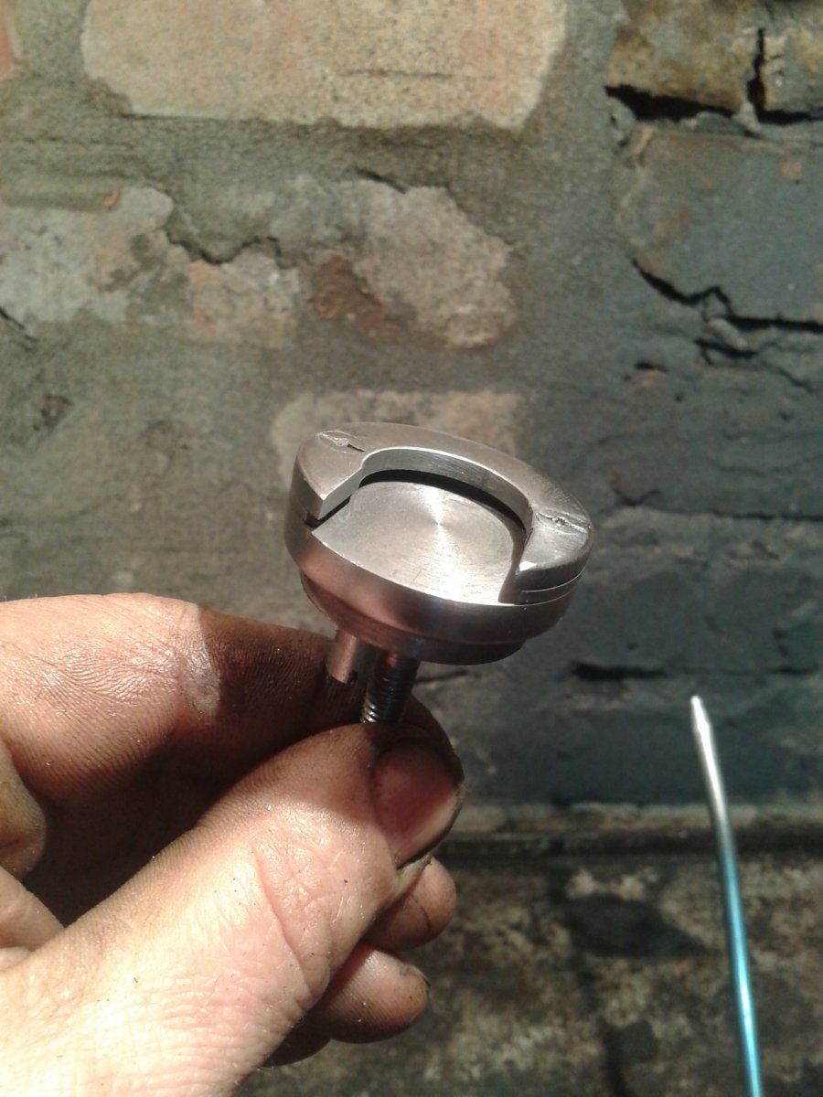

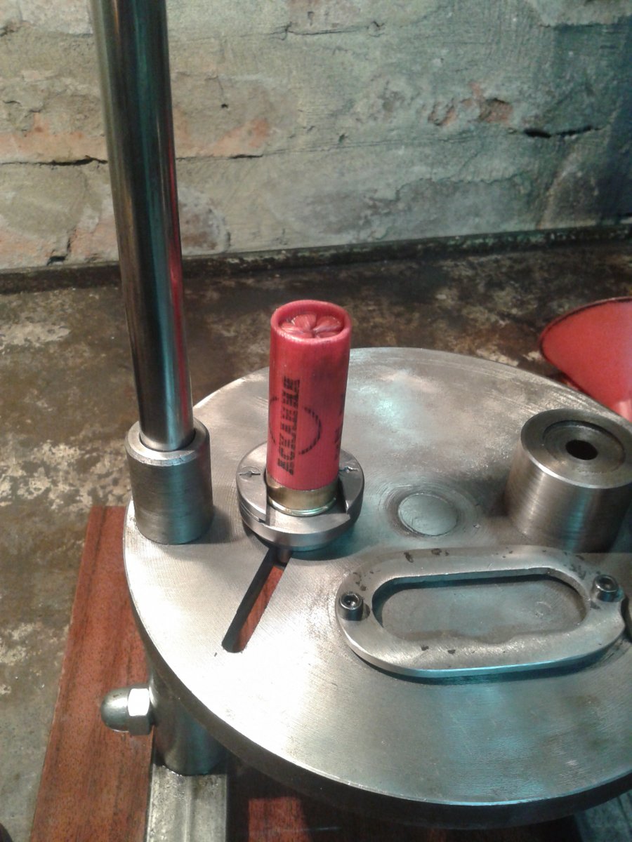

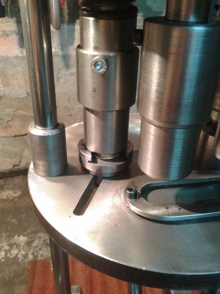

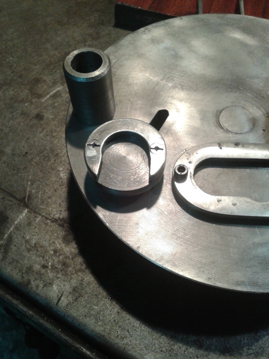

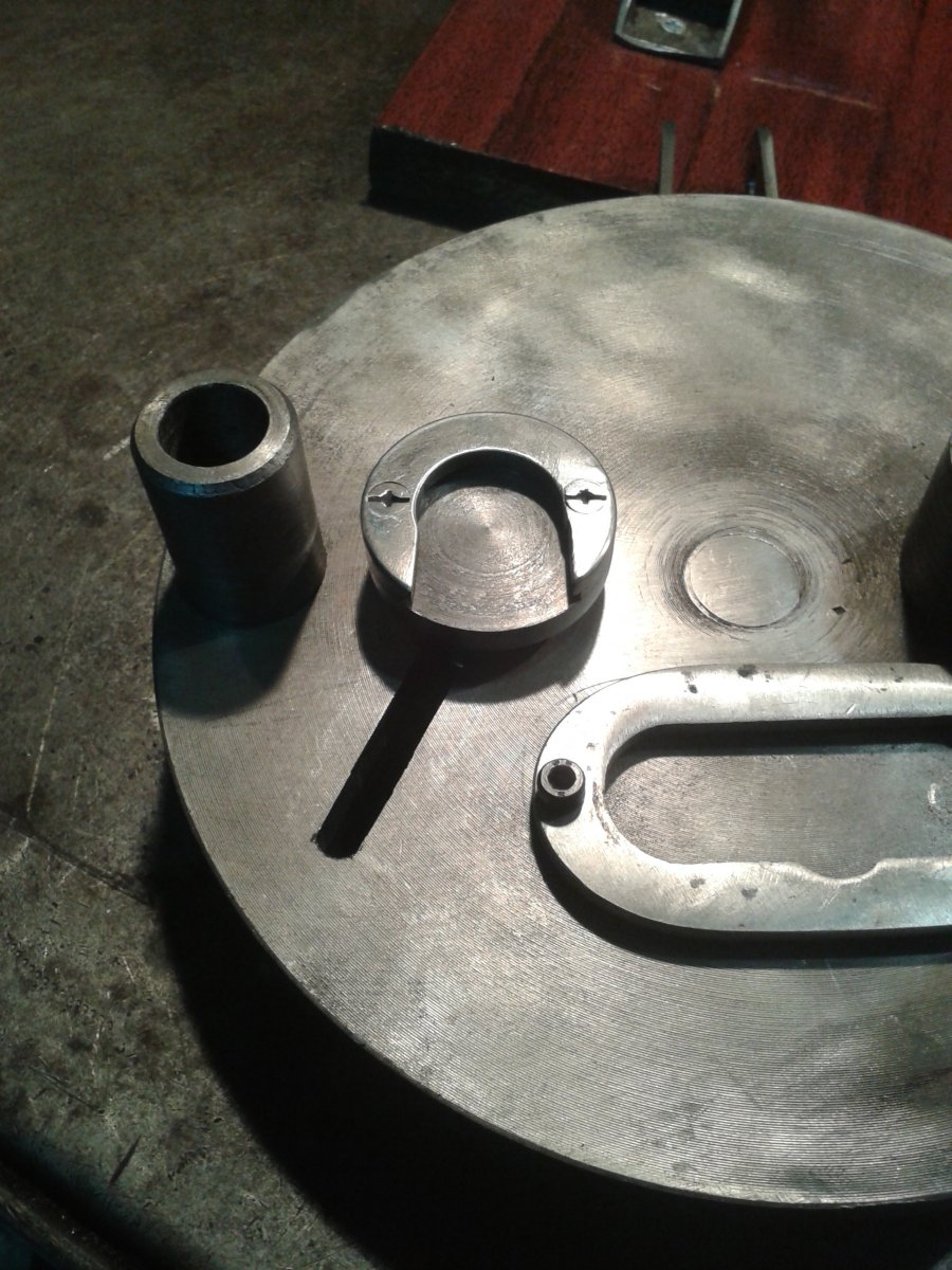

    Добрый вечер,уважаемые форумчане.Сегодня посвятил пол дня постройке ответной части станции закрытия звездой.Ее задача-во время обратного хода пресса извлекать закрытый патрон из оправки.Сделана сдвижной,чтоб станция закрытия,когда не задействована,не создавала нагрузку на пресс во время работы на других станциях.Подставка убрана-станция закрытия не работает.Ответка движется по пропиленному пазу в нижней плите.Чтоб не проворачивалась вокруг своей оси на нижней части есть напраляющий штифт.Испытания прошли успешно.
