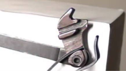

    Почему боевая пружина выскакивает при взводе курка с тяги???
    akms1974 подобається це.
  14. Fencer-Su24
    Fencer-Su24 Stabsgefreiter
    128
    Возможно, потому, что ее перо вставляете в прорезь полочки рычага взвода. Нужно класть на пяточку. На видео этот момент упущен.

    Тяга после нескольких щелчков цепляет за шептало.

  19. GRAF2845
    GRAF2845 Stabsfeldwebel
    19
    62
    701
    LEMBERG
    Возможно, потому, что ее перо вставляете в прорезь полочки рычага взвода. Нужно класть на пяточку. На видео этот момент упущен.[/QUOTE]
    Поставил все как на фото, щелчке нормальный.
    Но когда курок взвести пальцем-тяга заезжает под шептало и нужно разбирать-собирать по новому:mad:
  20. Fencer-Su24
    128
    Хорошее фото узкого пера боевой пружины и шептала со стороны его пружины можете сделать?
