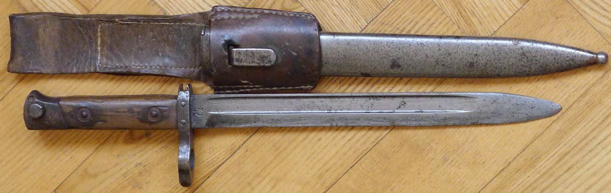

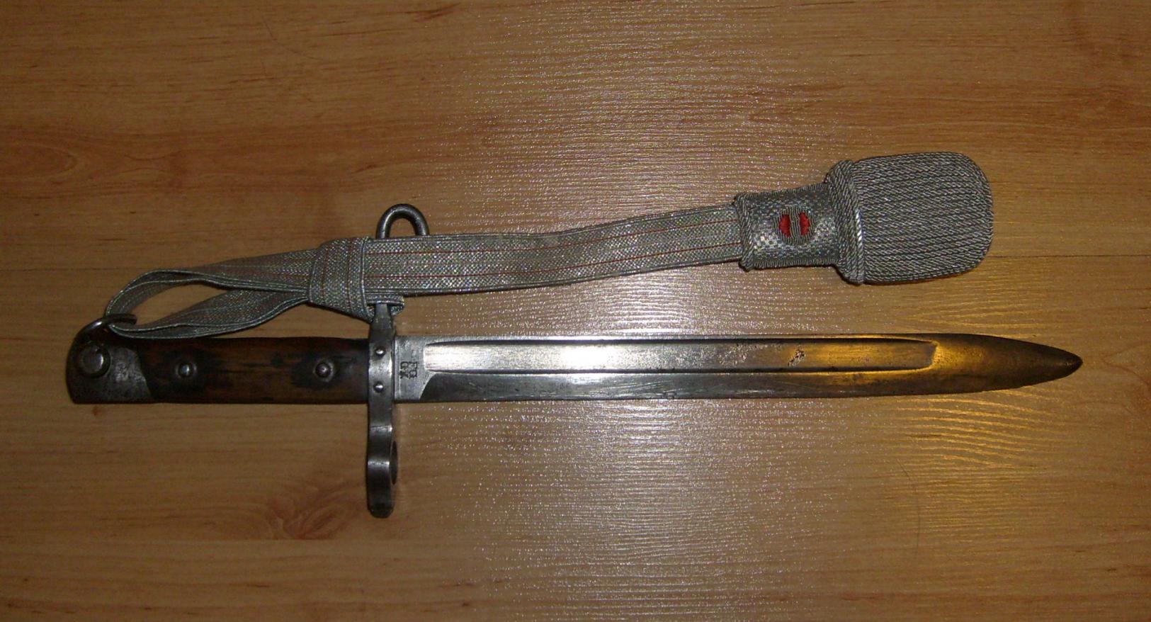

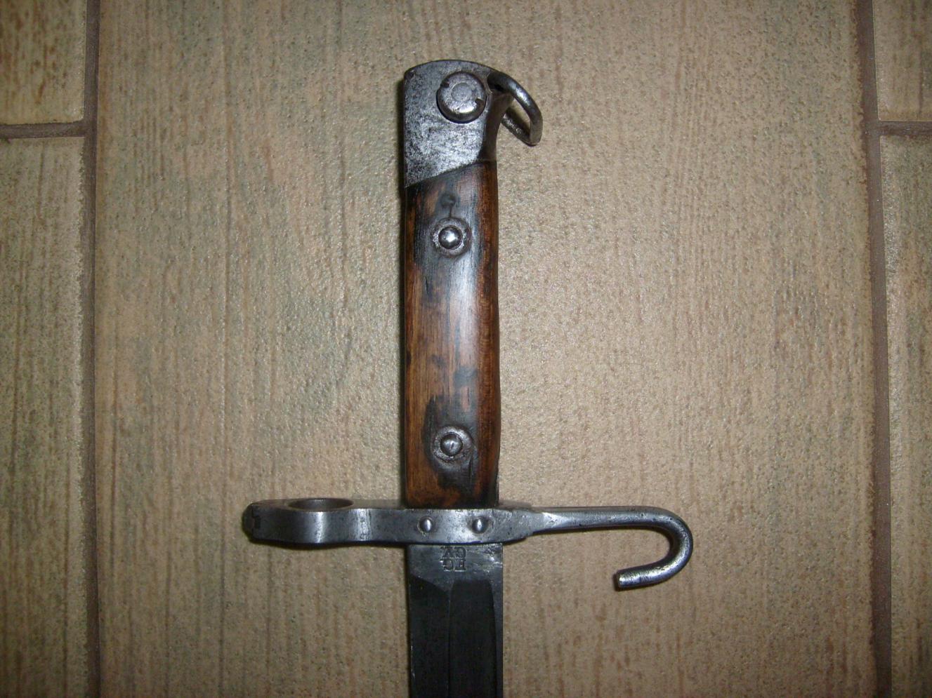

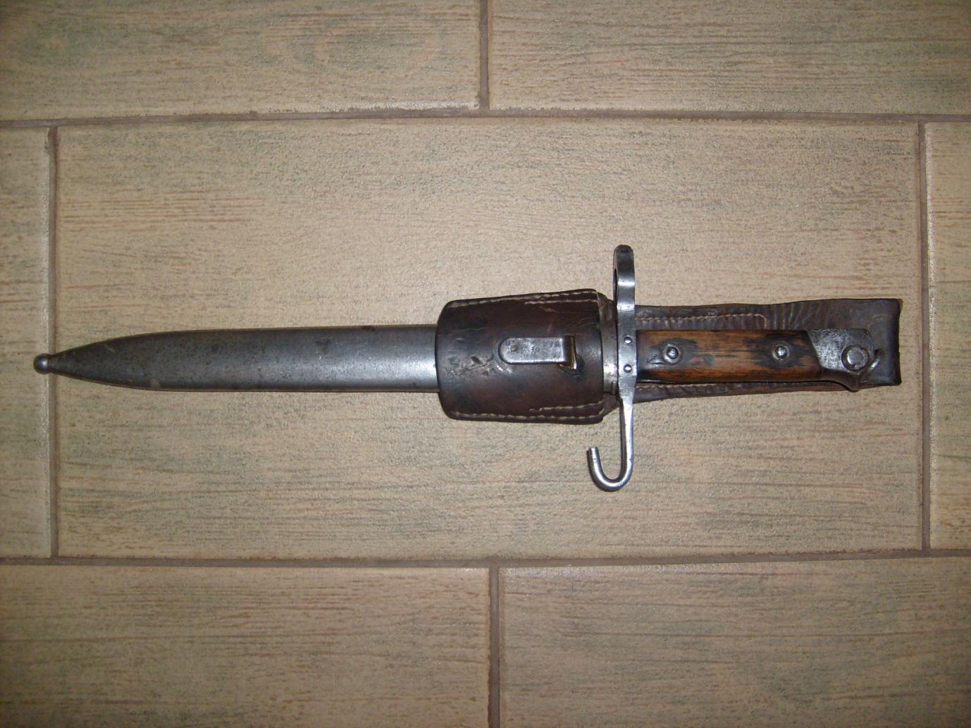

    Вот хочу довести до ума вот такую переделку штыка от штуцера под унтер-офицерский вариант.

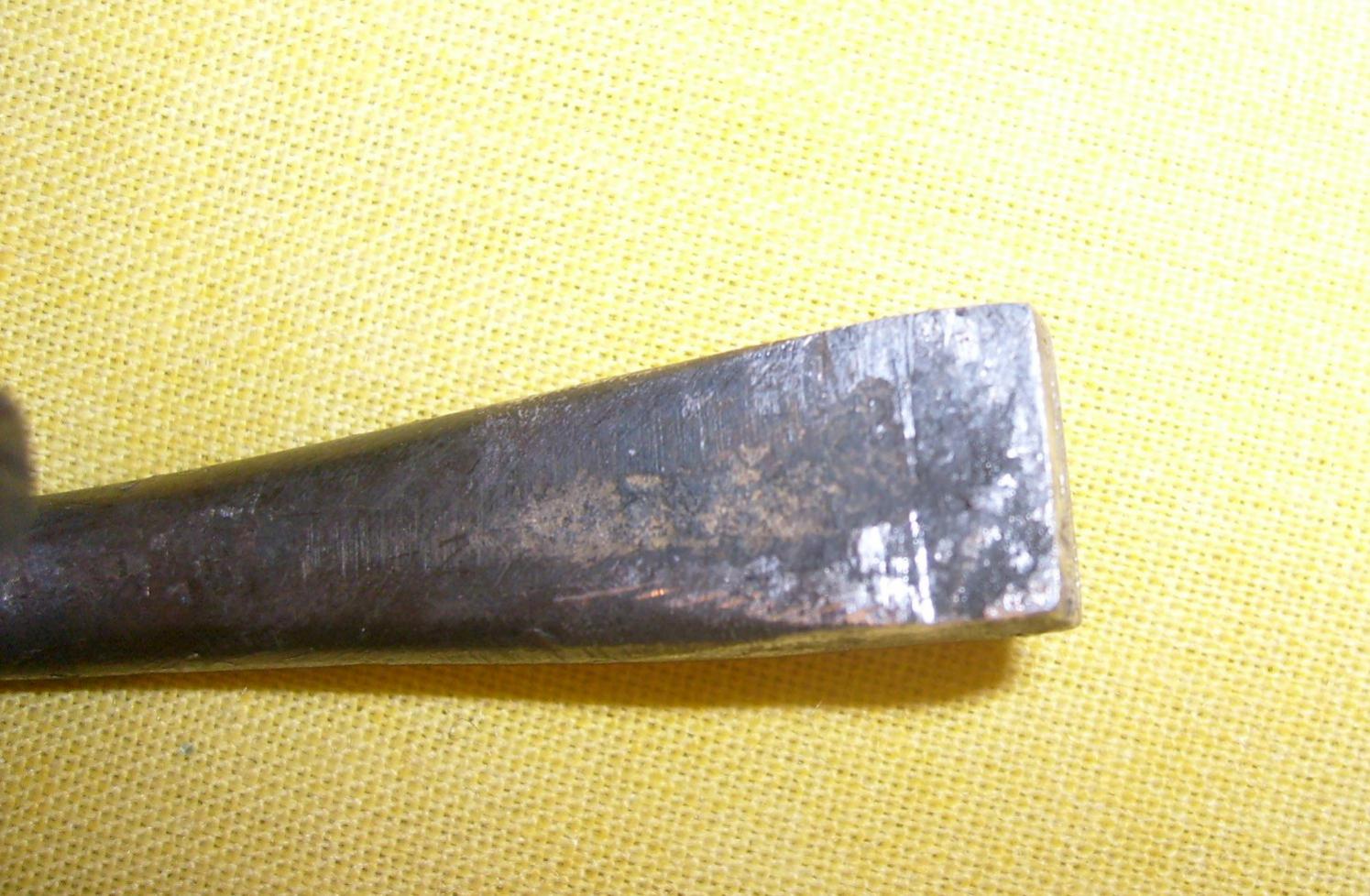

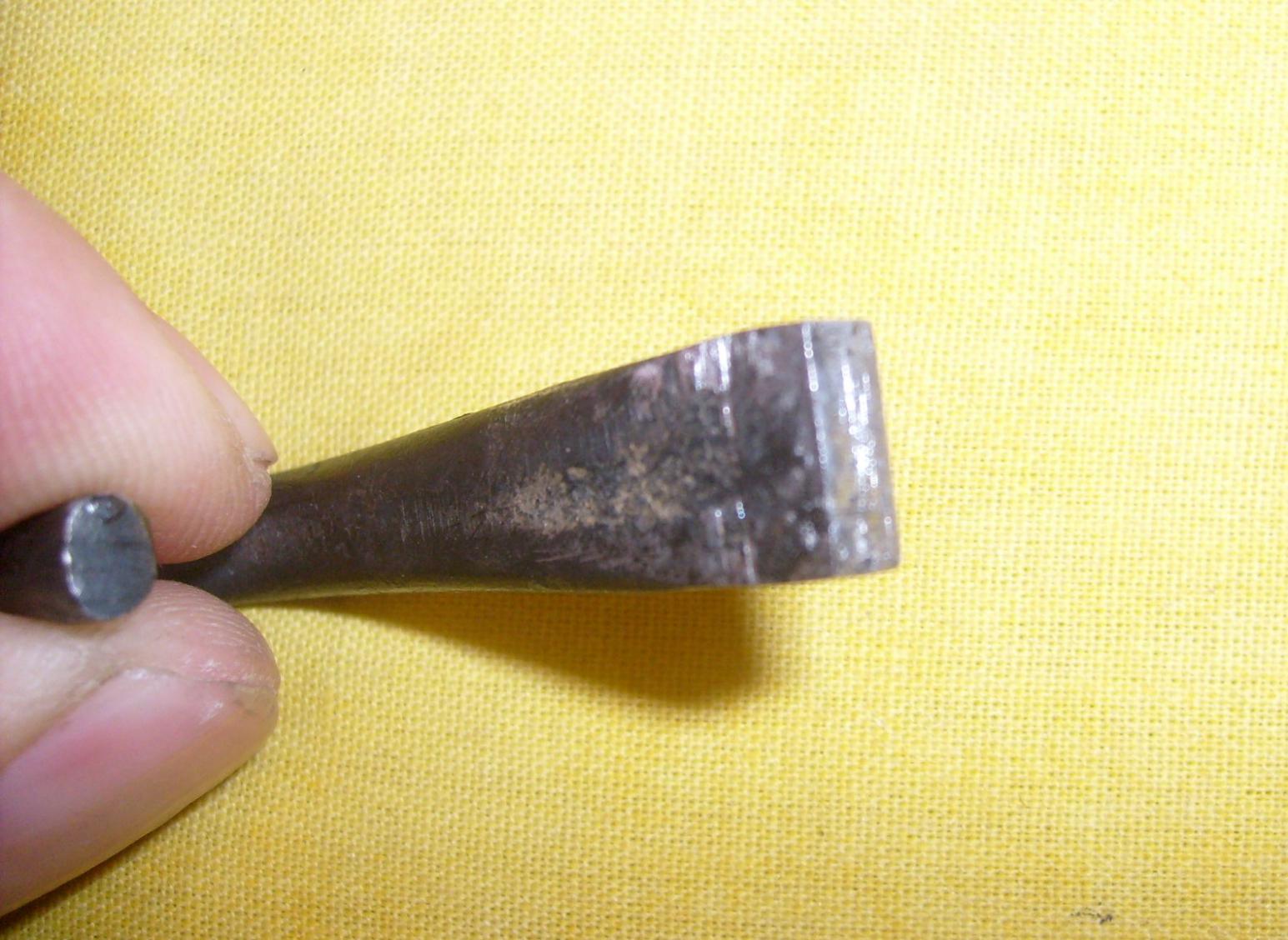

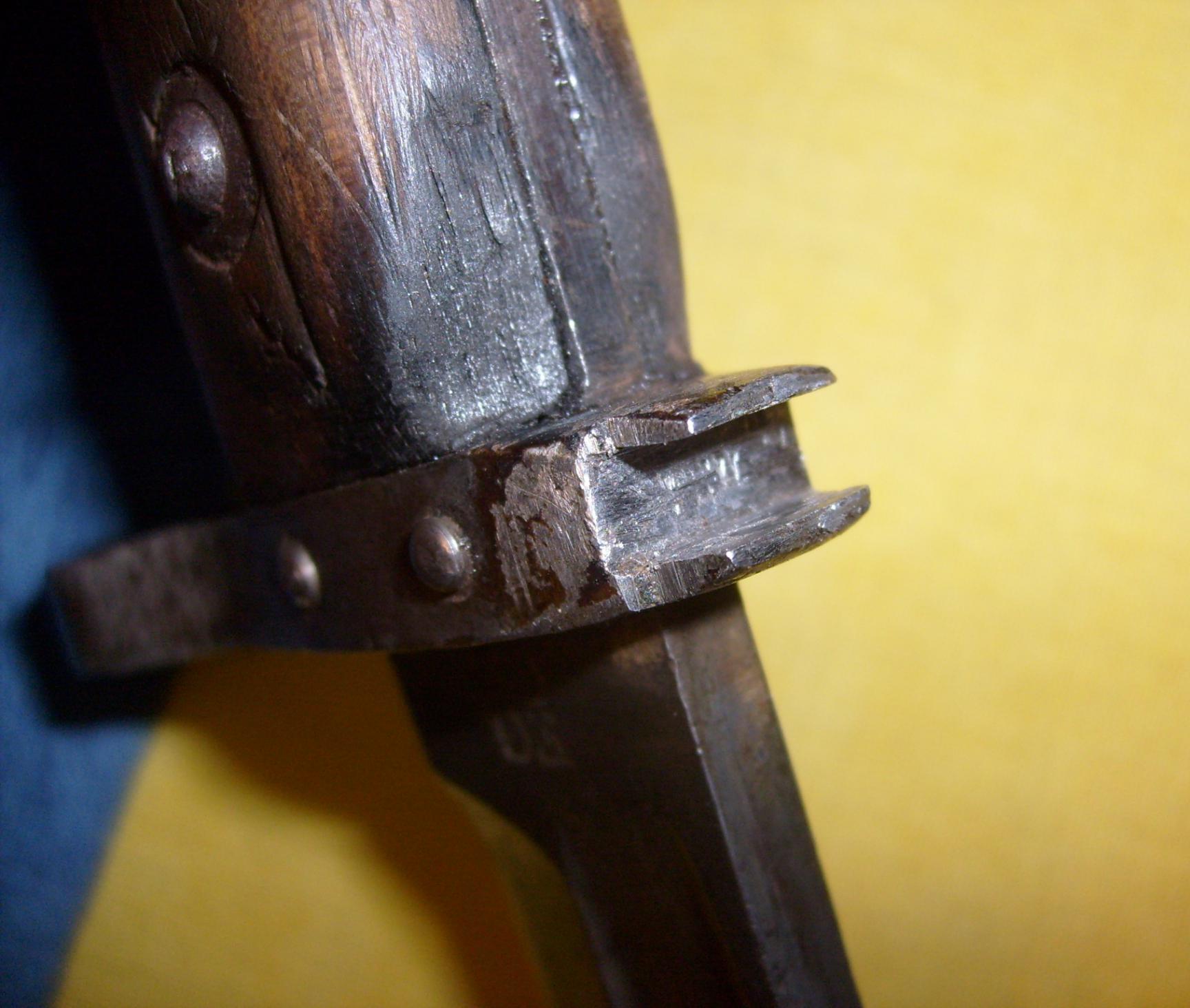

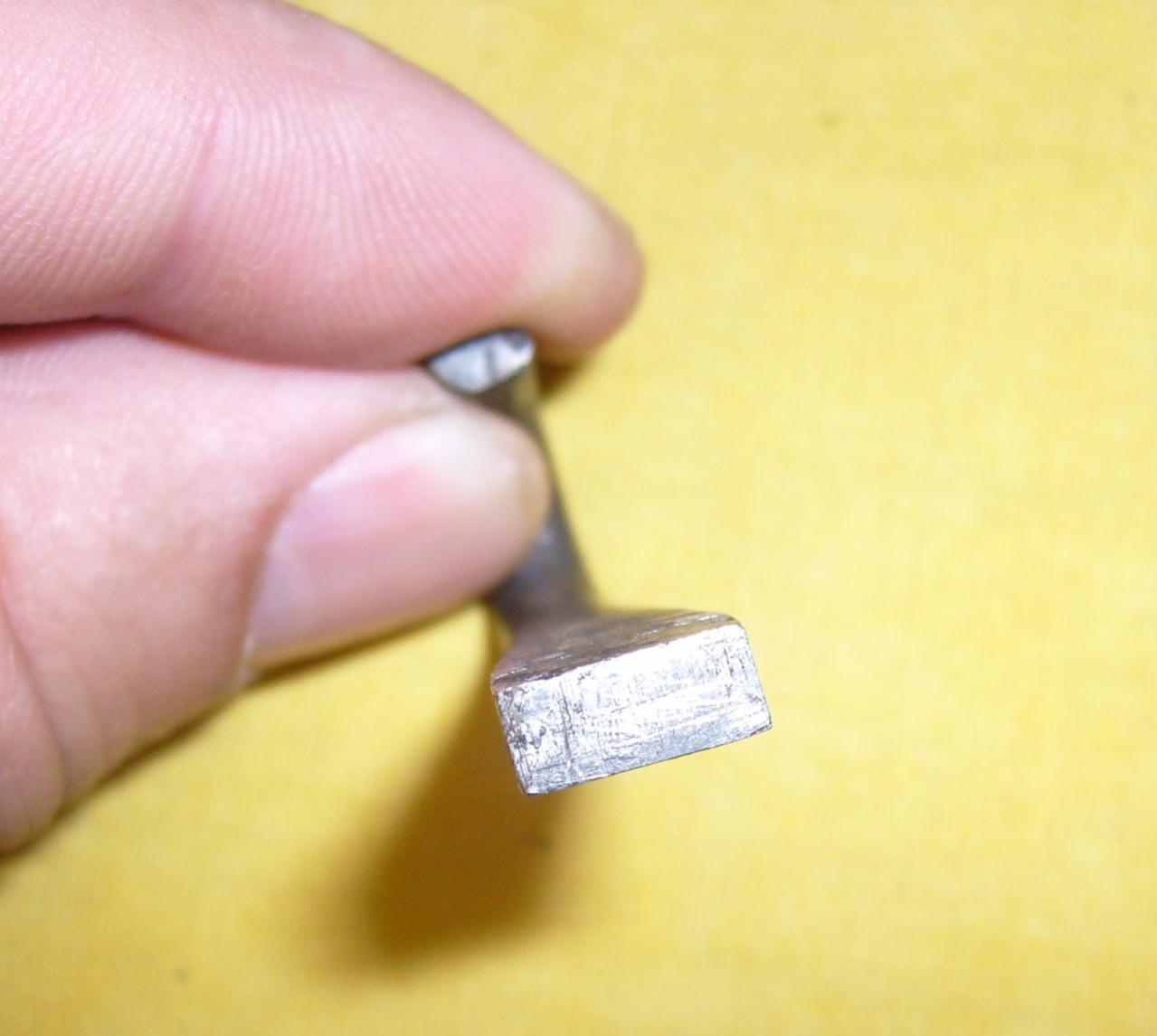

    Крючок крестовины был утерян во времени, я сделал замену, но столкнулся с тем, что не могу припаять. Пробовал оловом, не получается, не прилипает олово к металлу, мазал и кислотой и канифолью и жиром для пайки, налудится тонкий слой, а потом, не спаивается. Я уже и прогревал край пайки крестовины газовой горелкой (немного опалил дерево рукояти) все равно не выходит.
    Паять серебром не умею и не чем, да и, как мне сдается, пайка серебром требует высокой температуры и при этом сгорит дерево рукояти. В ювелирных мастерских паять серебром не берутся.
    В общем хотелось бы услышать советы как спаять крюк с крестовиной?

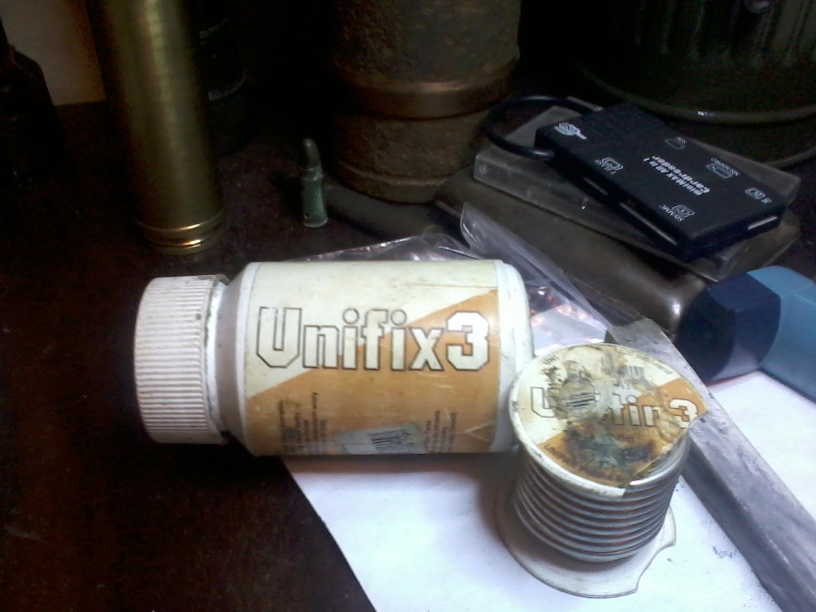

  7. Масяня
    Масяня Stabsfeldwebel
    1.043
    Киев Украина

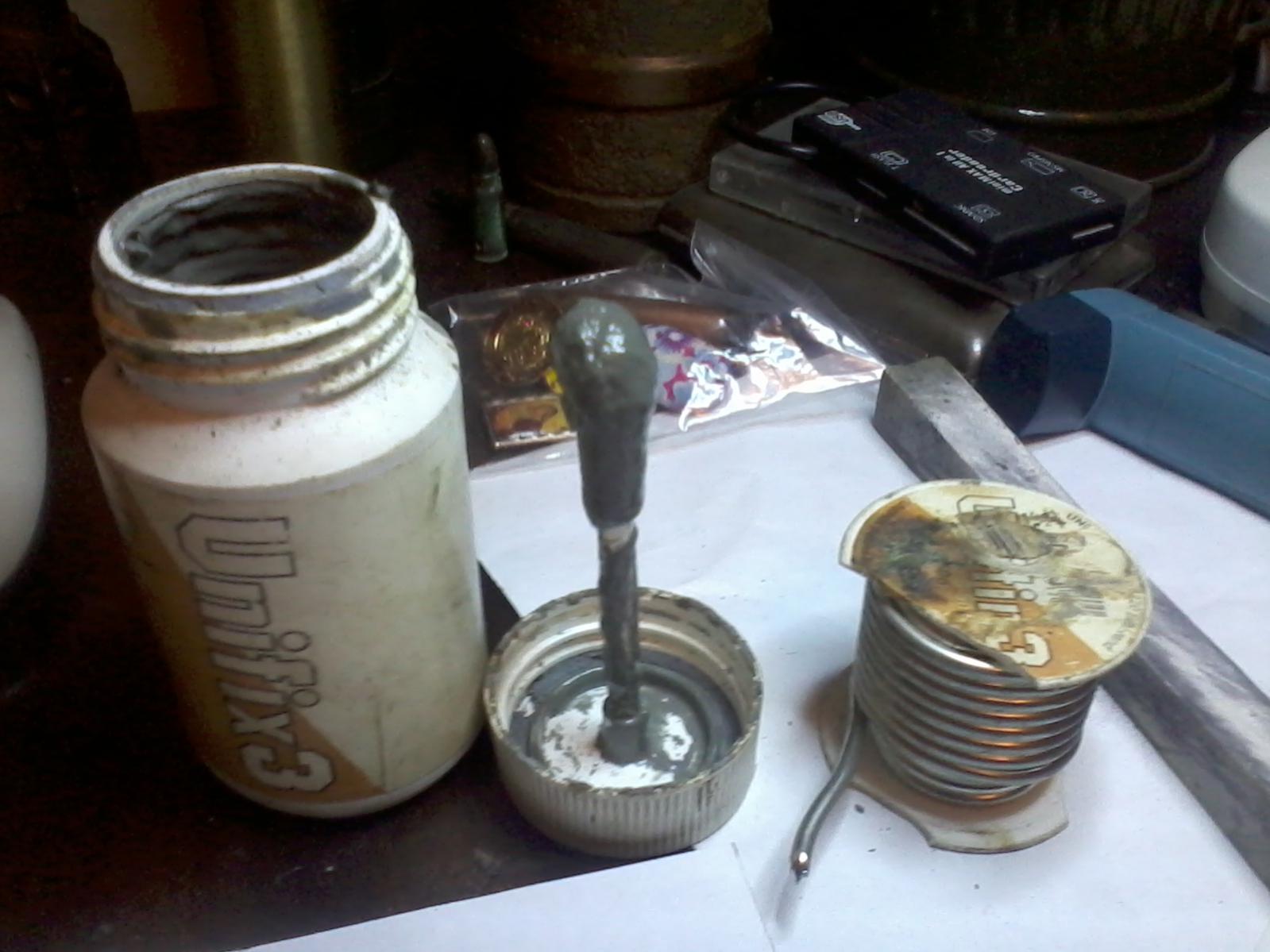

    ИМХО Найти СТО работающее с Аргоном,замочить ручку в воде часов на 6-8,потом обмотать х/б тканью и намочить водои-и варить/обтачивать.Либо же спец.припой(марку не помню,но таким лудил К 98 НО горелочкой а не паялом) фото этикетки могу вечером скинуть,правда он не очень дешевый.

    Если не трудно, сбросьте бирку от припоя. Я когда пробовал паять оловом, пытался прогревать металл на газовой горелке портативной, металл прогревался я думаю нормально, по крайне мере намного лучше чем паяльником, но олово не прилипало нормально к металлу, после остывания крюк отваливался при нажиме.
    С уважением.

    Вечером после работы сброшу(там сам припой и баночка с помазухой)

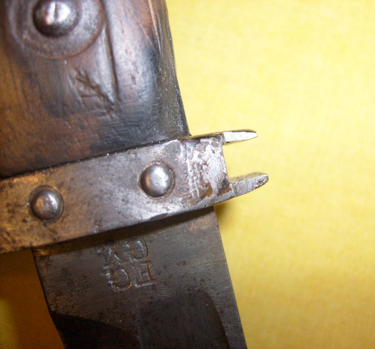

  12. ENTREGA
    ENTREGA Stabsfeldwebel
    839

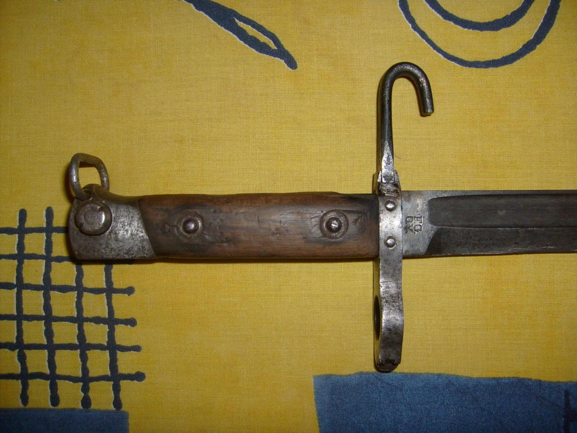

    а может обойтись без пайки? сделай "ласточкин хвост" и вставь крюк намертво. как видно на фото, есть возможность сделать пазы. ИМХО
  13. sacho
    sacho Feldwebel
    849
    Мой адрес Советский Союз.
    Я думаю, что изначально крюк был вставлен именно таким образом, поскольку с пайкой бы не потерялся, но я когда пробовал паять, немного расточил паз от первоначального, а сейчас если растачивать под конус, боюсь что нижний и верхний "усик" источить или испортить,да и крюк сделал как раз по размеру пропила в крестовине и под "ласточкин хвост" уже не получится, если только делать новый крюк.

  21. Масяня
    1.043
    Киев Украина
    Сорри,замотался-забыл.На чернуху ложится отлично,неплохая прочность(но температура плавления выше чем у обычных припоев).Воронилка от Генри на него ложится.

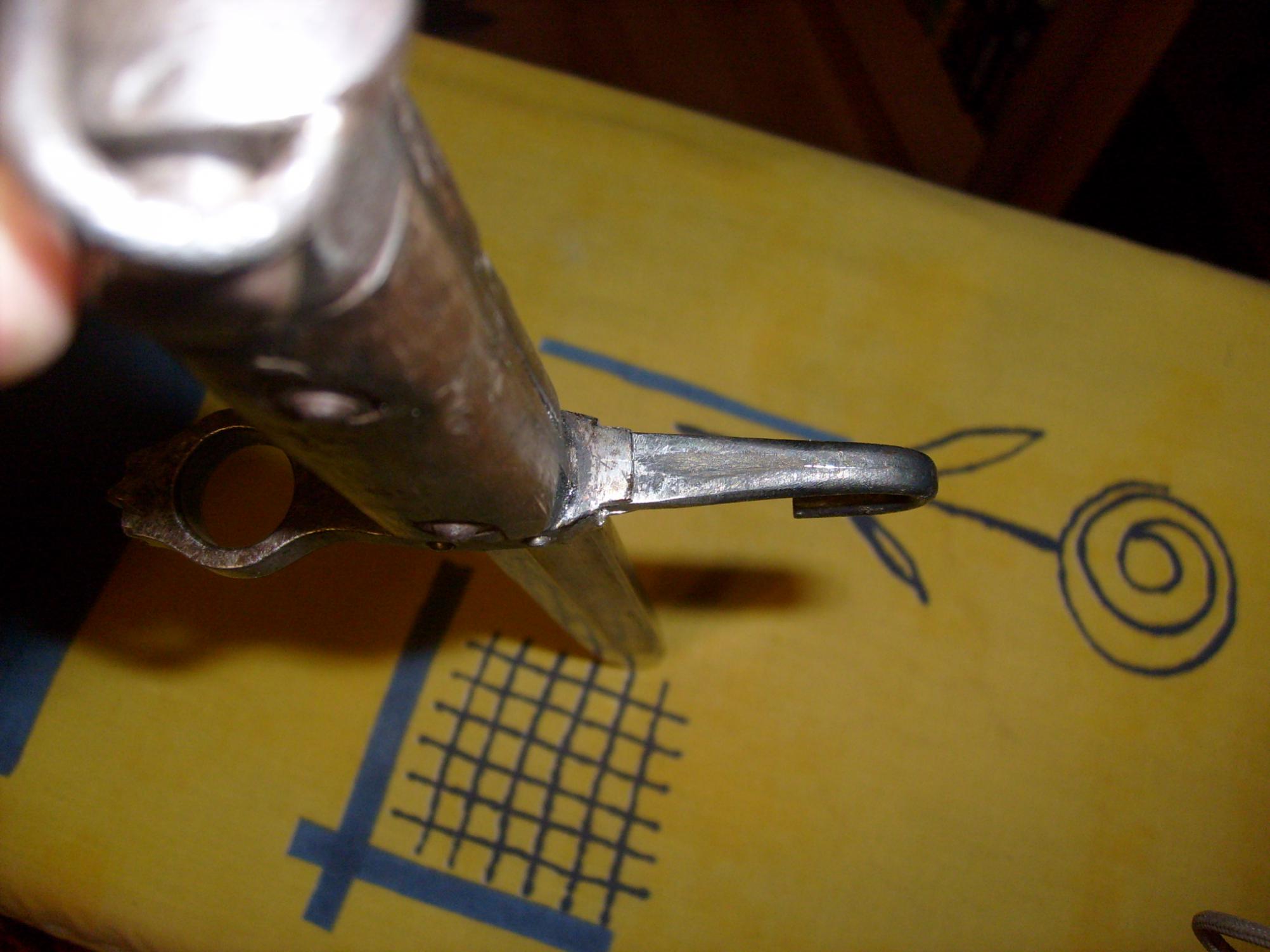

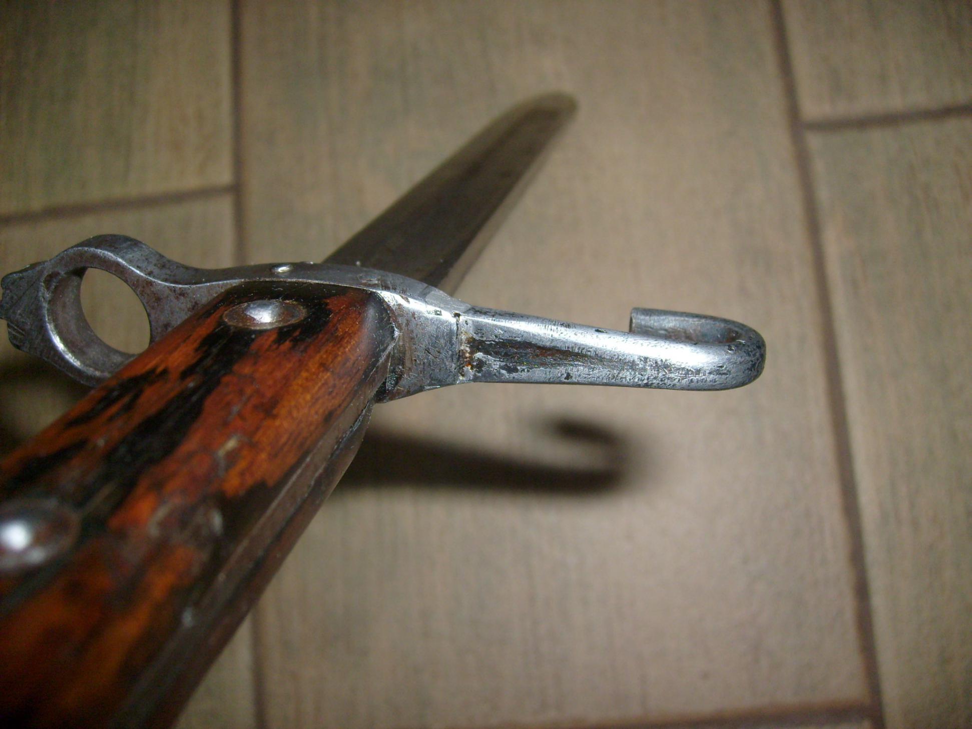

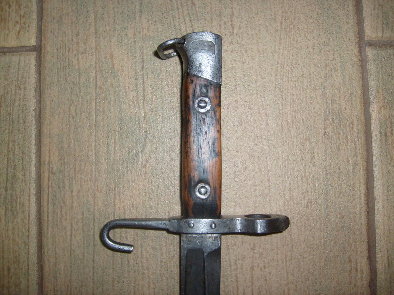

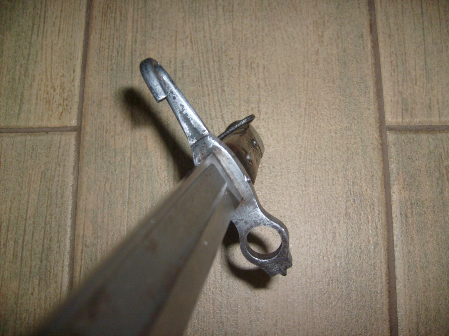

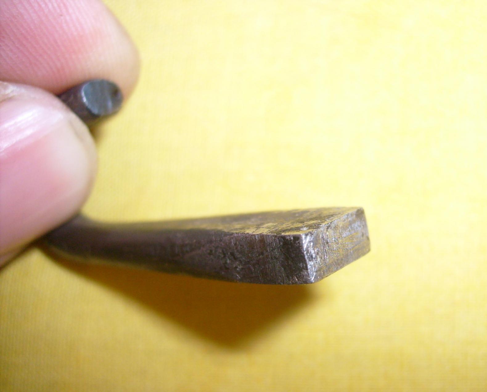

    В общем припаял я крюк оловянным припоем.
    Взял флюс у которого написано, что годен для пайки, в том числе и нержавеющей стали, потом налудил оловянным припоем металлические части, подлежащие пайке, так же годным для пайки нержавеющей стали.
    Обернул при этом рукоять с деревянными накладками огнеупорной стеклотканью прогрел газовой горелкой часть крестовины, подлежащую пайке, налудил и спаял с крюком.
    Получилось в общем нормально - правда металл крестовины пришлось немного обработать наждачной бумагой № 400, смоченной в ВД, что бы место пайки особо не выделялось на общем фоне.
    Результат на фото - судите сами. что получилось.
    На фото правда немного заметно место спайки в свете вспышки. а при визуальном рассмотрении не так бросается в глаза, как на фото.
    Еще раз всем спасибо за советы,
    С уважением.

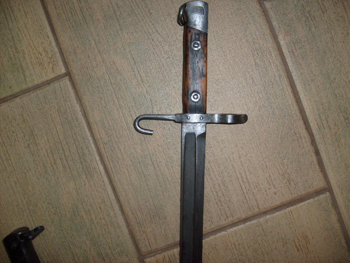

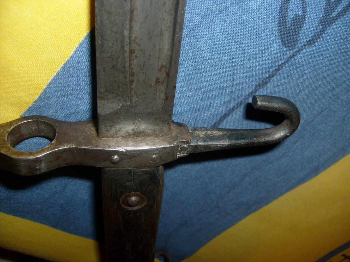

  24. sacho
    sacho Feldwebel
    849

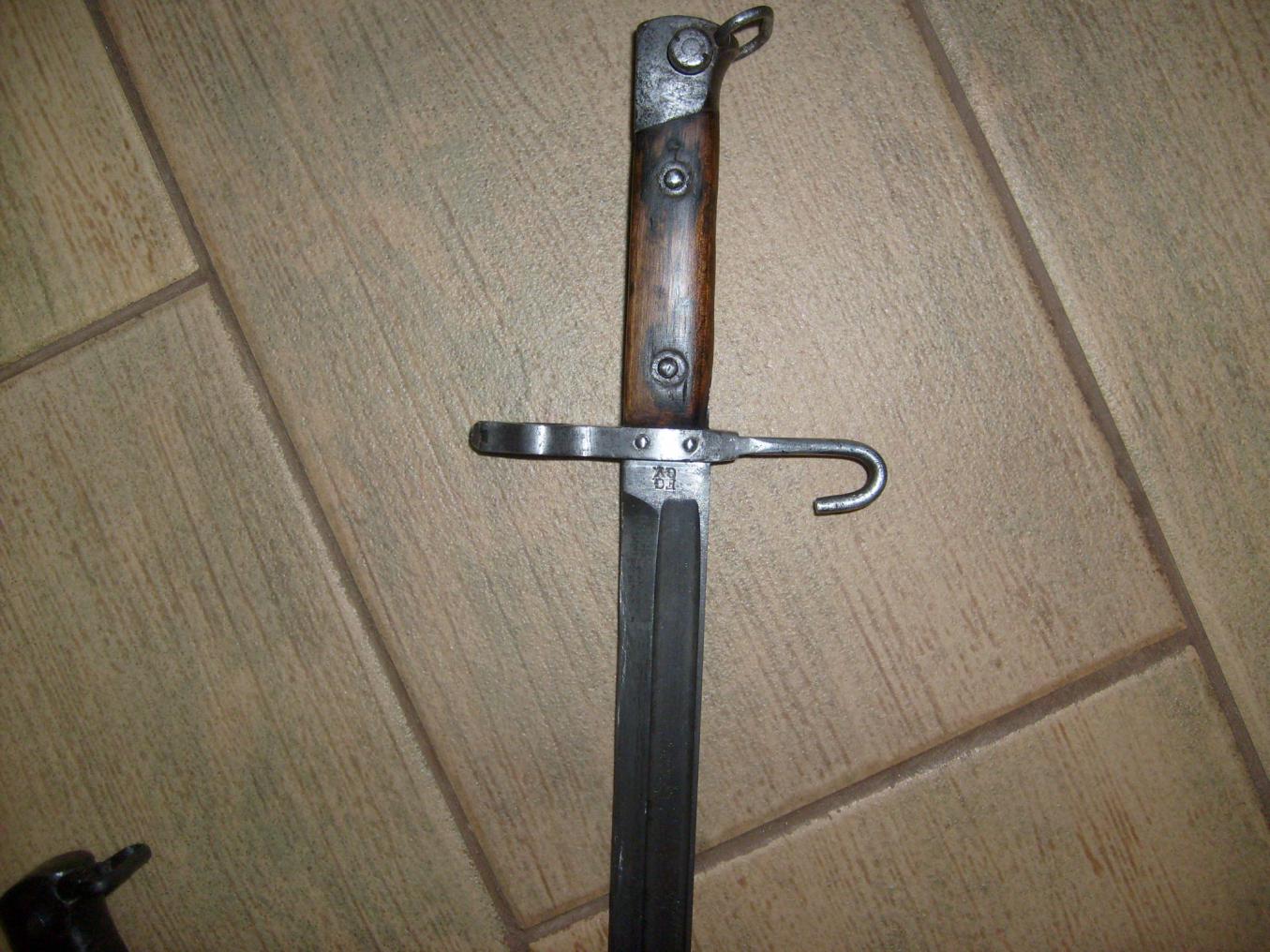

    Ну и вот финишный вариант.
