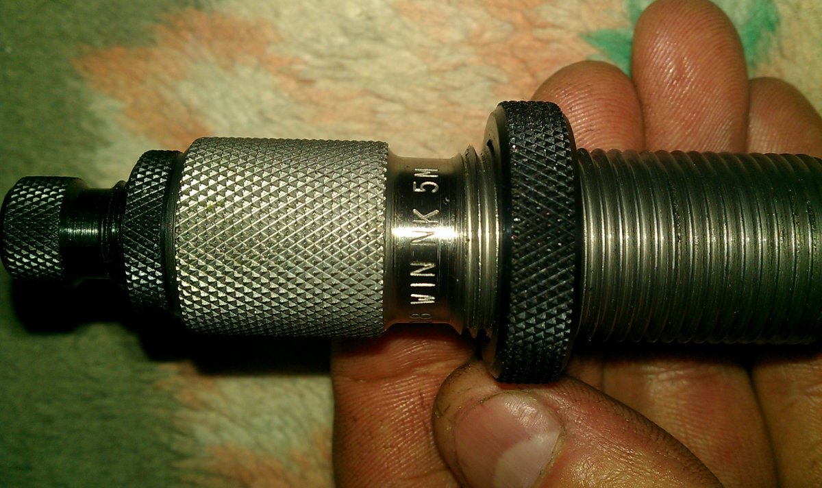

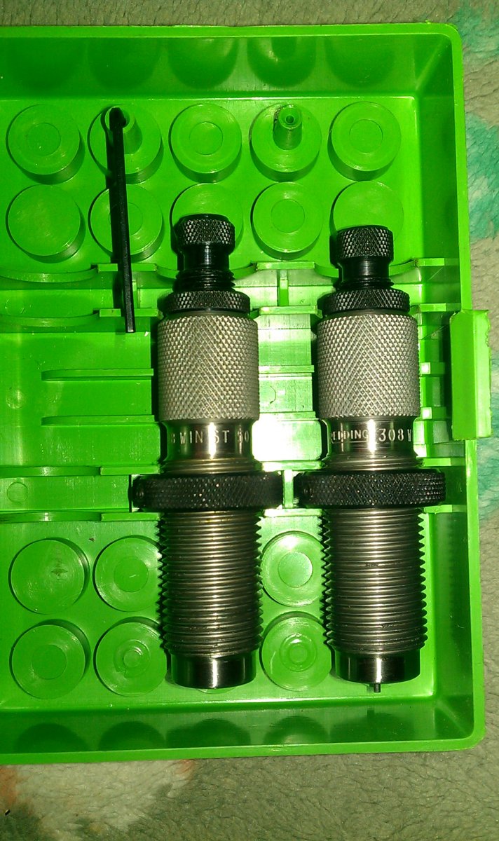

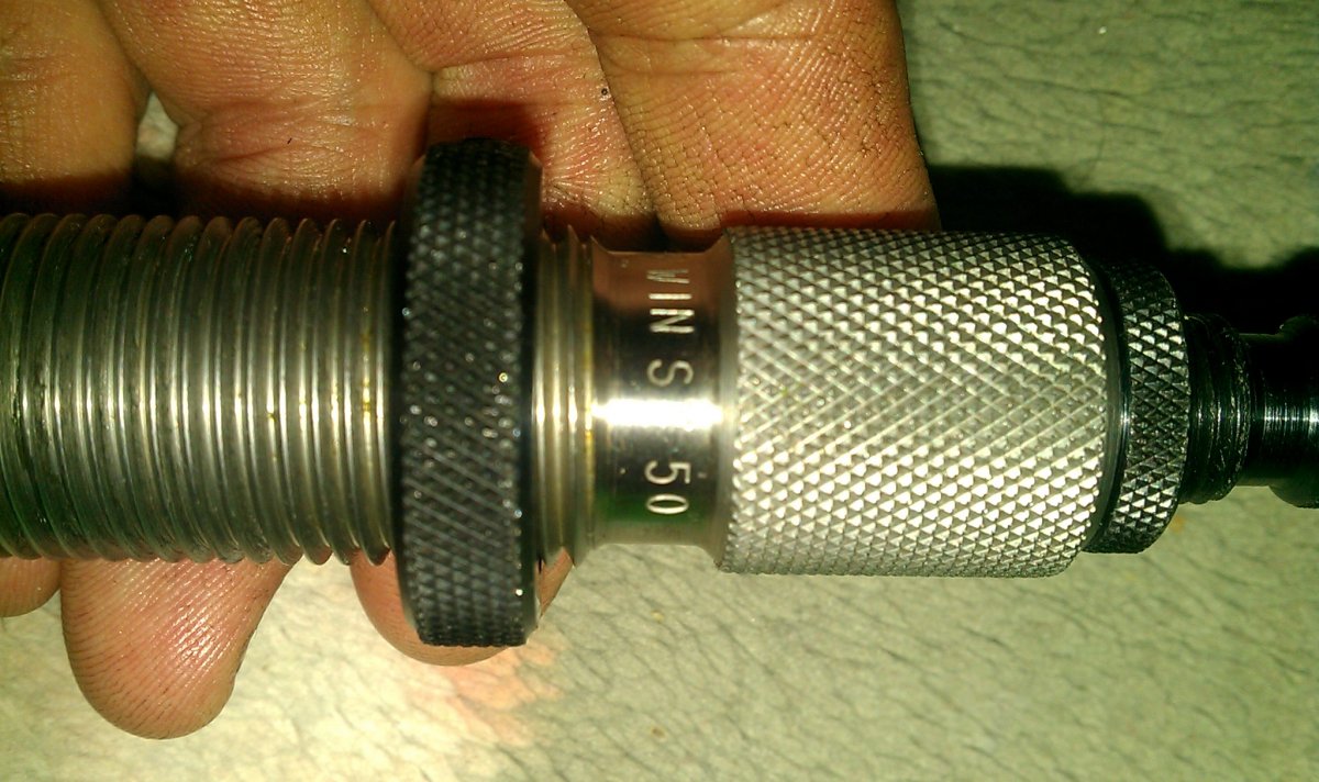

    На клеймах матриц надписи Fl - нет.

    Верно... она нексайзовая а другая посадочная, а на мидвее в описании фул, странно...
    У вас наверное все же этот наборчик;)
    http://www.midwayusa.com/product/351725/redding-2-die-neck-sizer-set-308-winchester-307-winchester
    Вобщем вам нужно теперь приобрести вот это http://www.midwayusa.com/product/173823/redding-full-length-sizer-die-308-winchester-307-winchester
    Камча подобається це.

  22. maxuas
    maxuas Stabsfeldwebel
    1.204
    ой шо мы мучаемся, в наборе нек и посадчная, видно по маркировке матриц.
