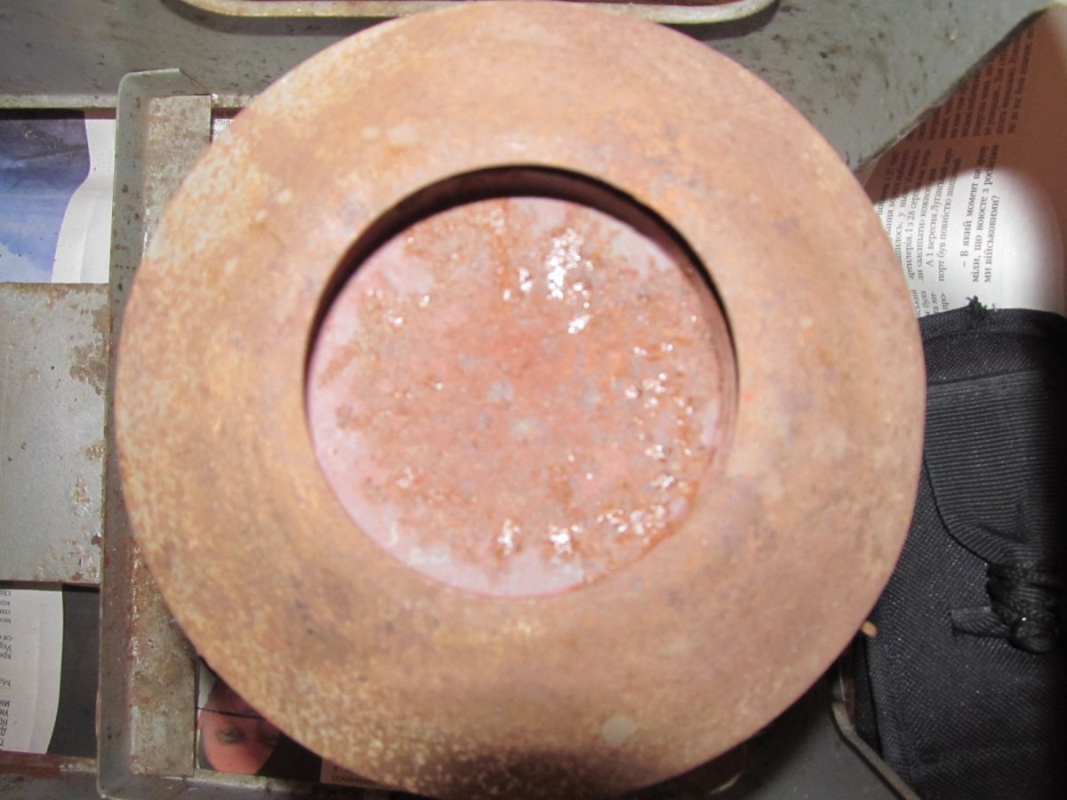

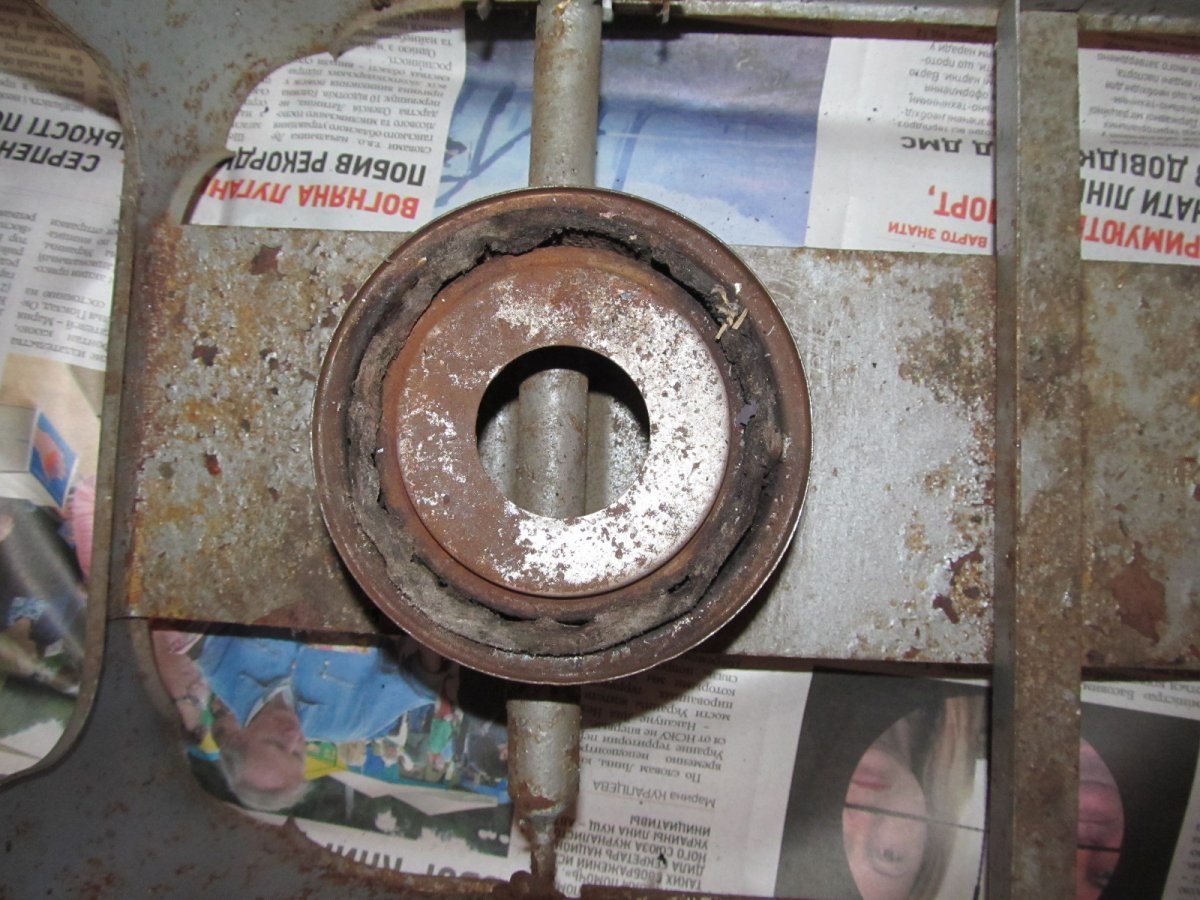

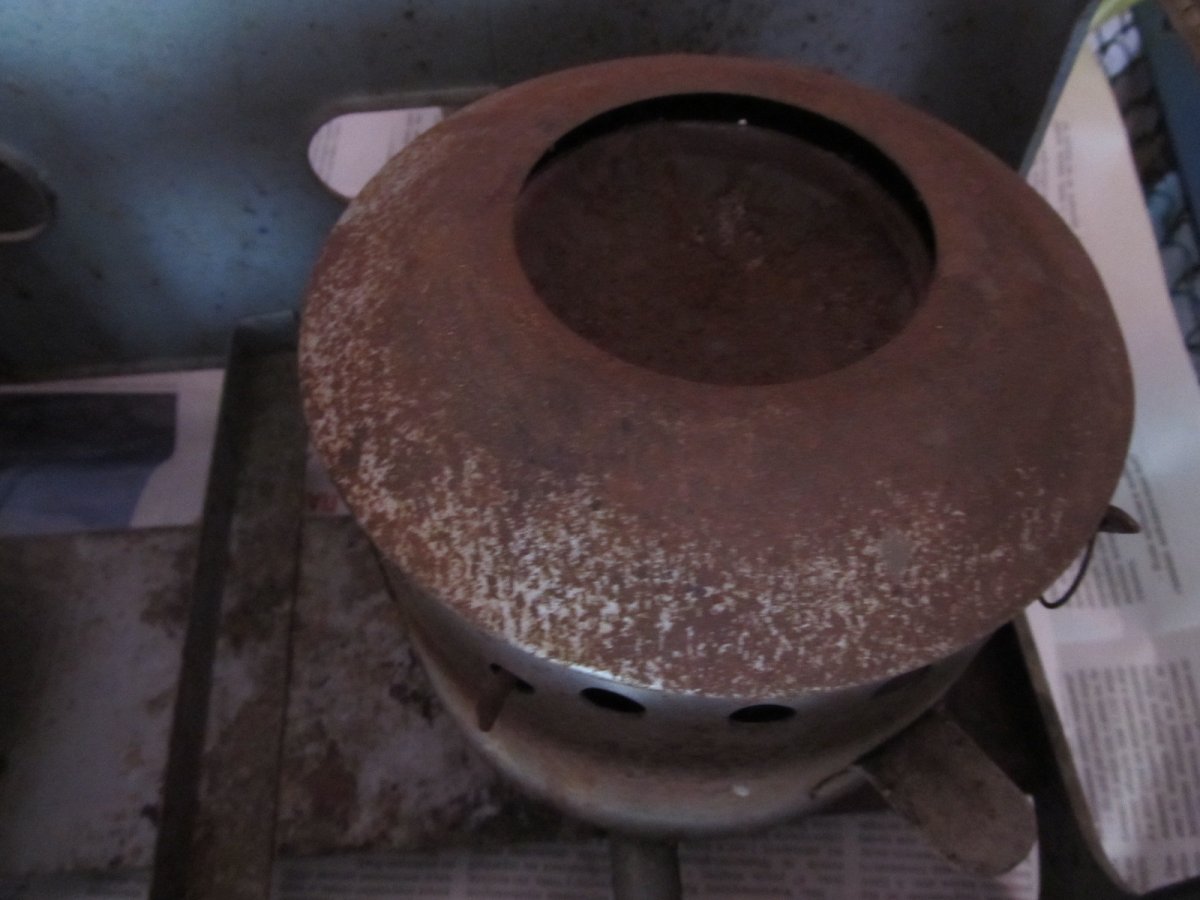

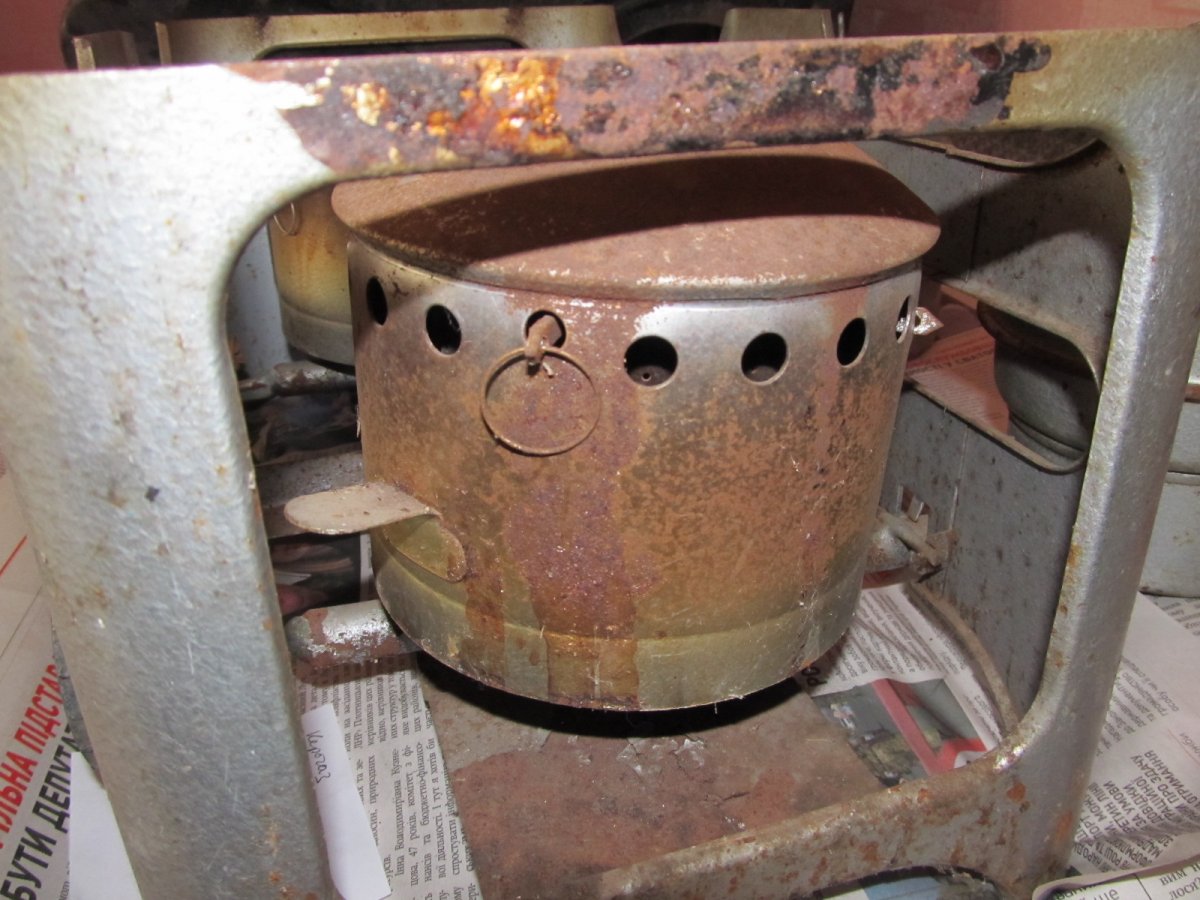

    Приобрел недавно вот такой керогаз на подарок хорошему человеку.
    Подскажите, как и чем правильно его почистить, чтобы и ржавчину убрать и краску сохранить.

    такого нажаль неполучиться, хіба що електроліз. До первоначального заводського вигляду вряд чи дійдете. Попіскоструїть і перекрасить. вряд чи по призначеню примус буде використовуватись.:beer:

    Попробуйте Мистер Мускул.Должно помочь.Или в лимонной кислоте промыть.

    " Лимонка" быстрая,но агресивная, лучше щавелевая кислота...;)

    Если серезно то кислота не подходит вообще.
    После нее ржаветь будет быстро и уверенно. Никакая сода не поможет.
    Возьмите механически все удалите, перекрасьте термокраской то что окрашено сейчас, остальное просто как кастрюлю почистите металической губкой с песком.
    И ничего ему потом не будет. Будет работать и вид иметь.

    Стесняюсь спросить где та краска что её сохранять собрались? Ну вытравите ржавчину плацами а дальше что, точечно красить в зебру или что? По ВД ничерта она до чистого металла не снимет, щавелка не знаю не доводилось.Молочную кислоту как то забыли, я ней радиатор чистил, разводил до 6%, неплохо вроде.
    Вбейте в гугле "органические кислоты" он Вам и их рейтинг выдаст по лютости и как реакцию останавливать, чем гасить

    Спробуйте на ньому щось зварити,наприклад уху і картоплі нажарити,корозія відвалиться сама.
    І так воно буде,поки ним користується ,корозії не буде,як тільки ви його закинути на кілька днів все вернеться.

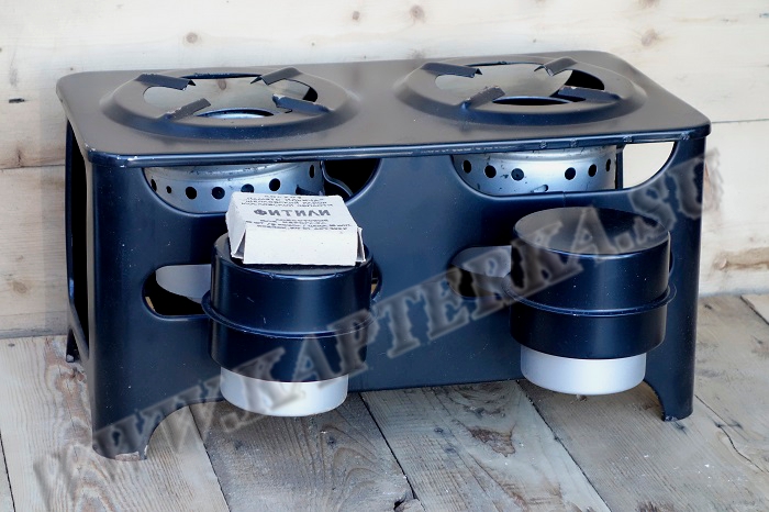

    Керогаз двуконфорочный УКД-2М.
    двухгорелочный
    Керогаз К-II кл. I «Б» является бытовым нагревательным прибором, предназначен для приготовления пищи и других хозяйственных нужд. Керогаз изготовлен с двумя горелками, имеющих отдельное питание, в прямоугольном корпусе с безопасными газосмесителями и плавной регулировкой горения. При правильной сборке и установке керогаз горит бесшумно и некоптящим пламенем. Время розжига или затухания каждой горелки 5-7 минут. При эксплуатации керогаза необходимо строго соблюдать правила пожарной безопасности и иметь под рукой средства пожаротушения, такие как песок, одеяло или плотная ткань (может подойти армейская плащ-палатка), огнетушитель. Нельзя эксплуатировать керогаз в высотных жилых или офисных зданиях, в торговых центрах, складах и т.д. На керогазе могут присутствовать следы окисления. Цвет корпуса и плиты керогаза черный. Года выпуска 70-е – 80-е. Новый. С хранения. Сделано в СССР.
    КЕРОГАЗ.
    НаЗАД в СССР.
    В 1979 году, уже канул в лету лозунг Хрущёва: "догнать и перегнать Америку" и советская промышленность освоила выпуск новейшего керогаза. Двухкомфорочный,с регулировкой силы пламени,с эмалированной решеткой и прочими наворотами! Ну и что с того, что на "загнивающем западе" домохозяйки давно пользовались СВЧ печами, зато у нас ракет было больше, вот!!!
