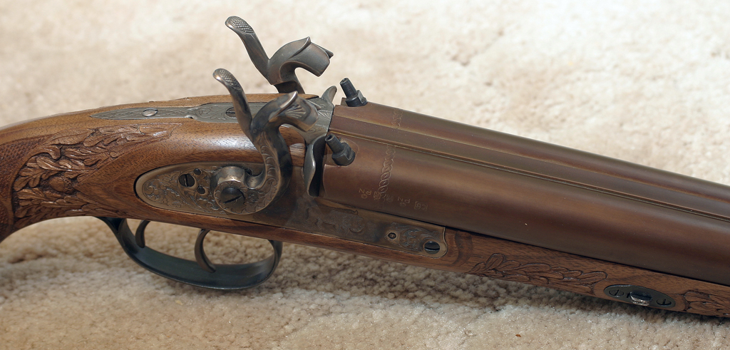

    Кстати коричнево красное воронение использовалось в старинных ружьях. Тогда чёрного воронения не было.

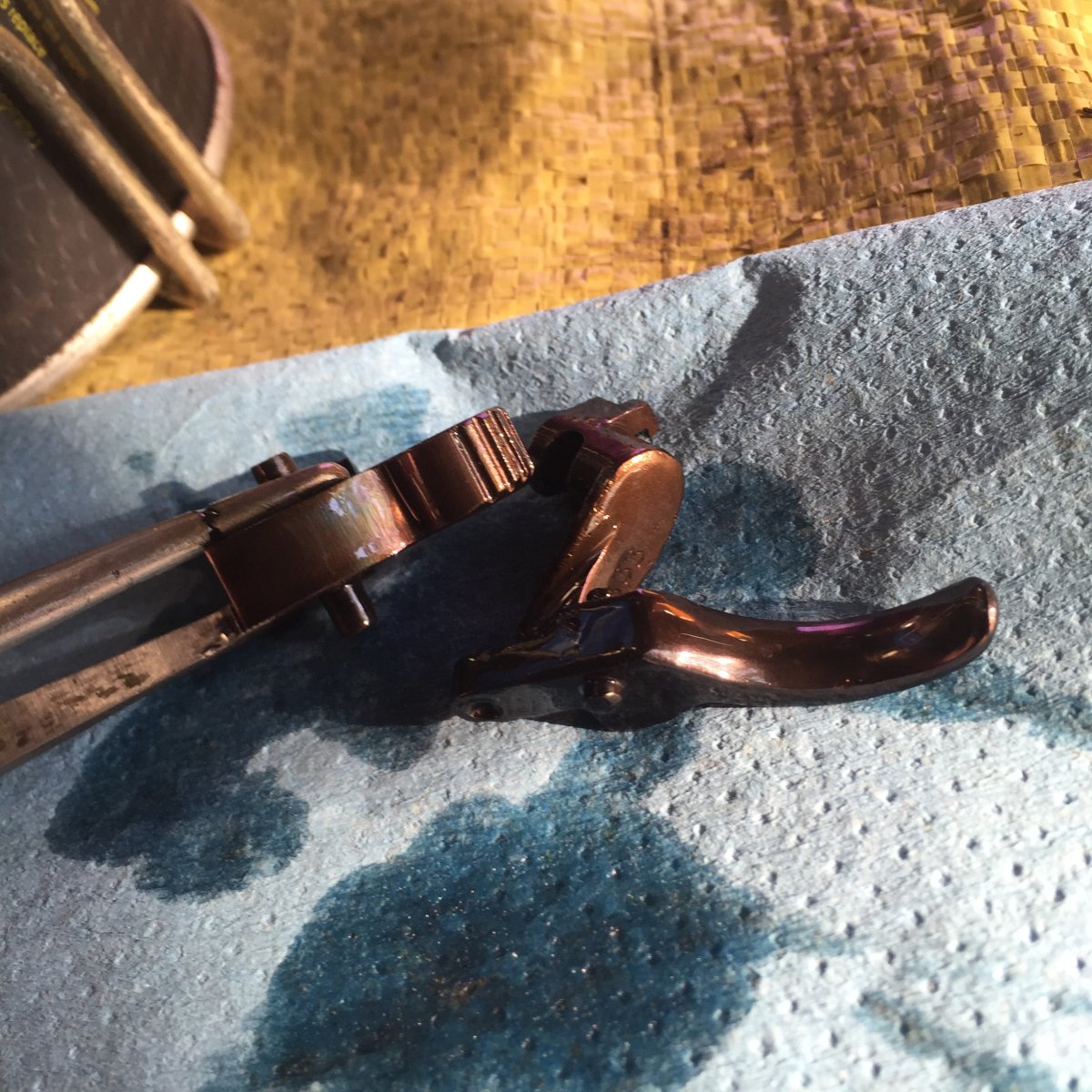

  12. НЕМЕЦ1970
    НЕМЕЦ1970 Stabsfeldwebel
    13
    1.431
    Херсон

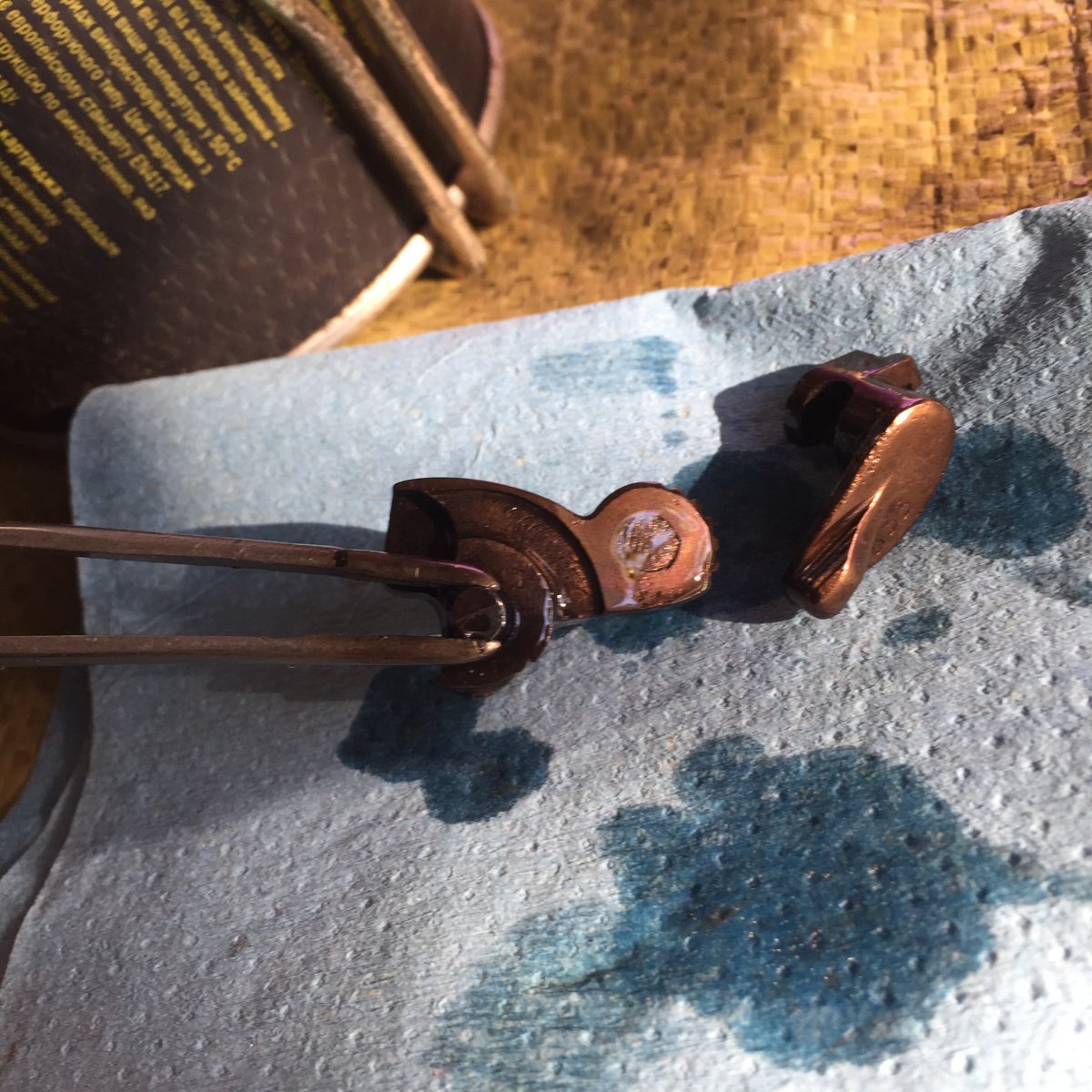

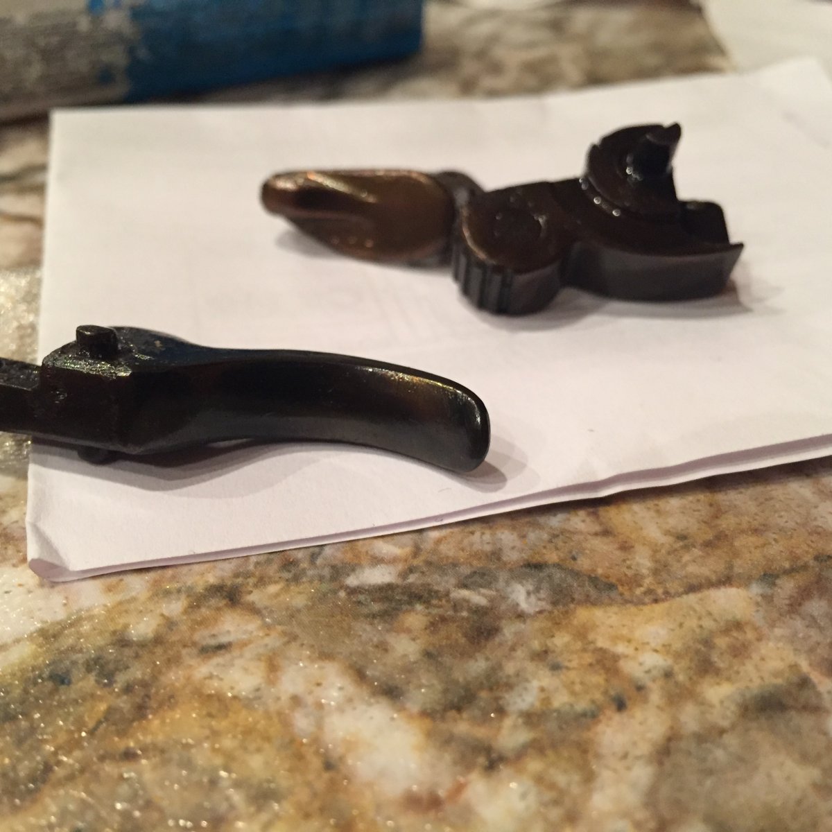

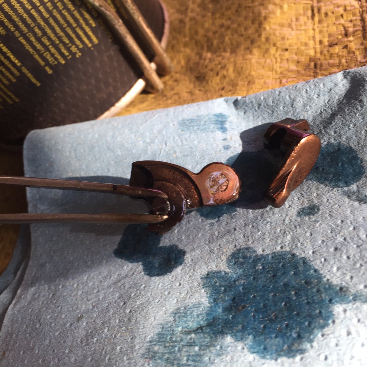

    Дорогие друзья, прошу прощения за задержку..... Не все так просто, но поборем!
    Попытка N1 (краснота очень далеко, розовое с желтизной...):
    David Jäger, Карапузик та LaDoberman подобається це.

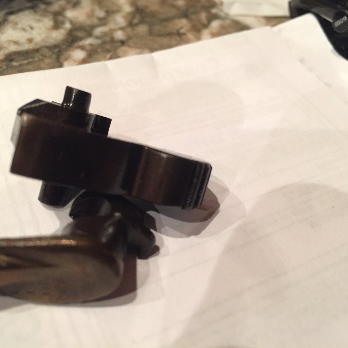

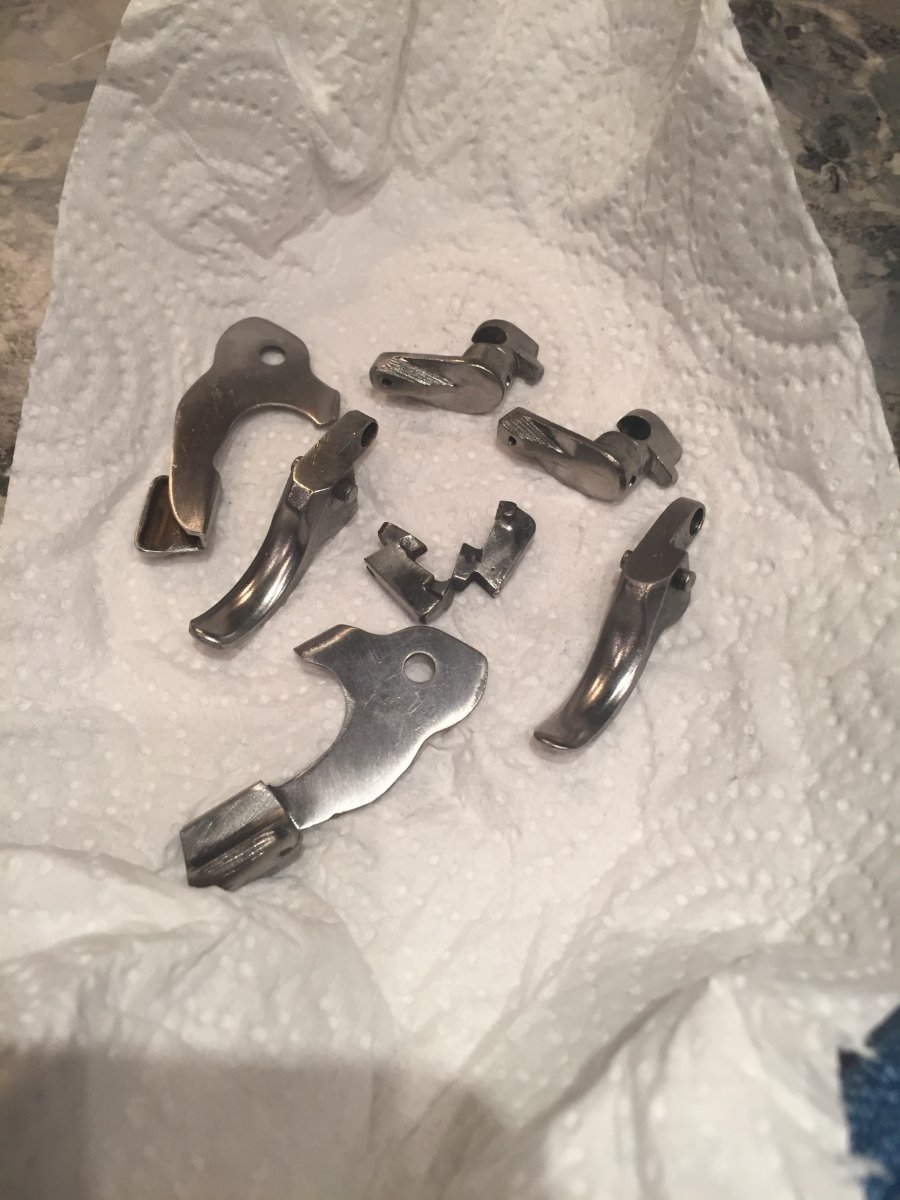

  13. НЕМЕЦ1970
    13
    1.431
    Херсон

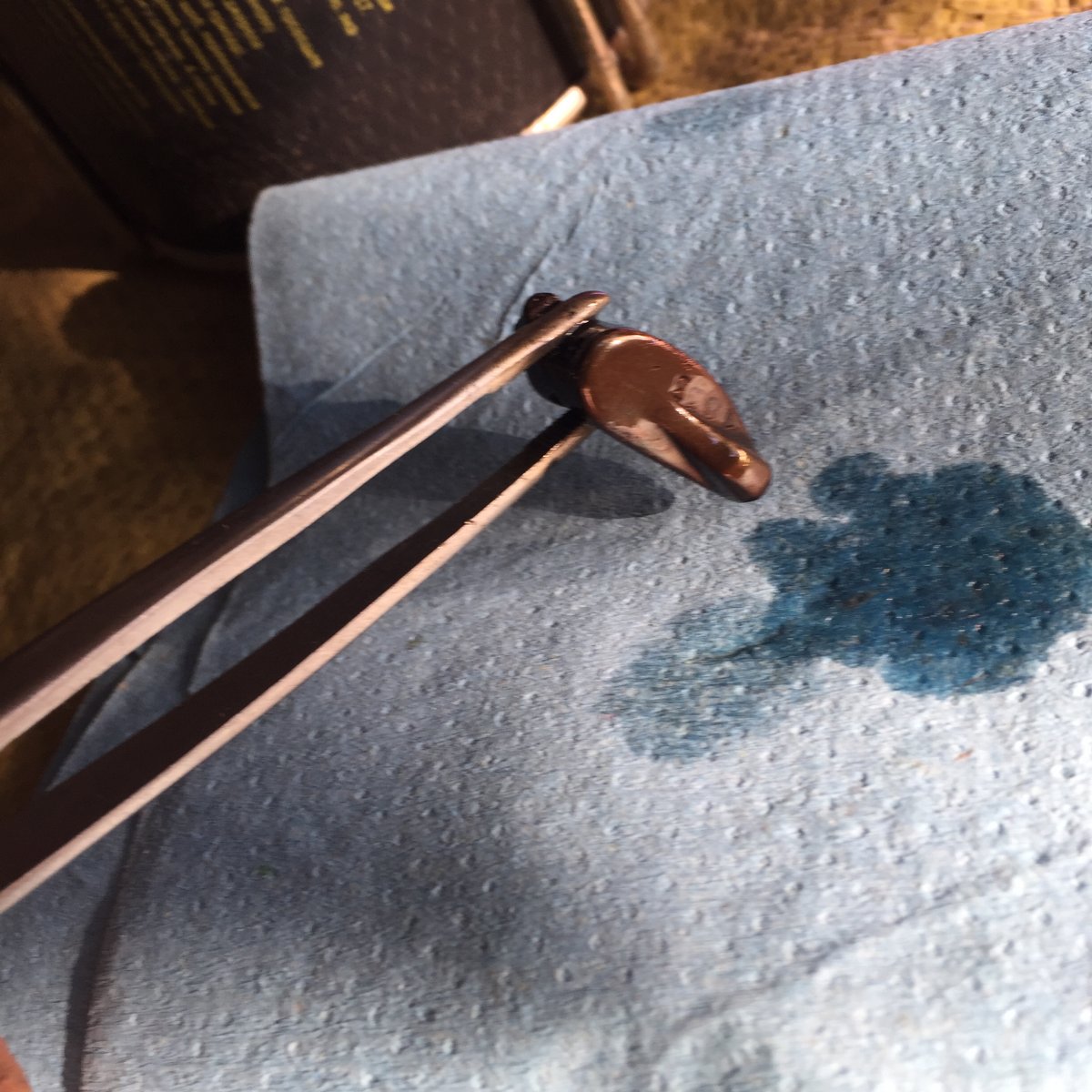

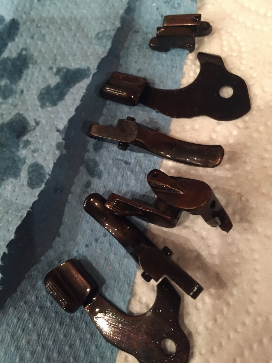

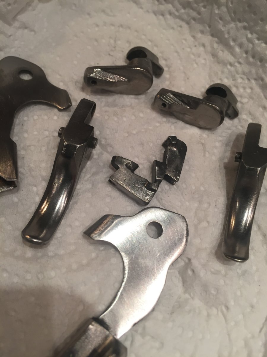

    Попытка N2 (ближе к бронзе....., но не то....)
    METHALL, David Jäger, Карапузик та ще 1-му подобається це.

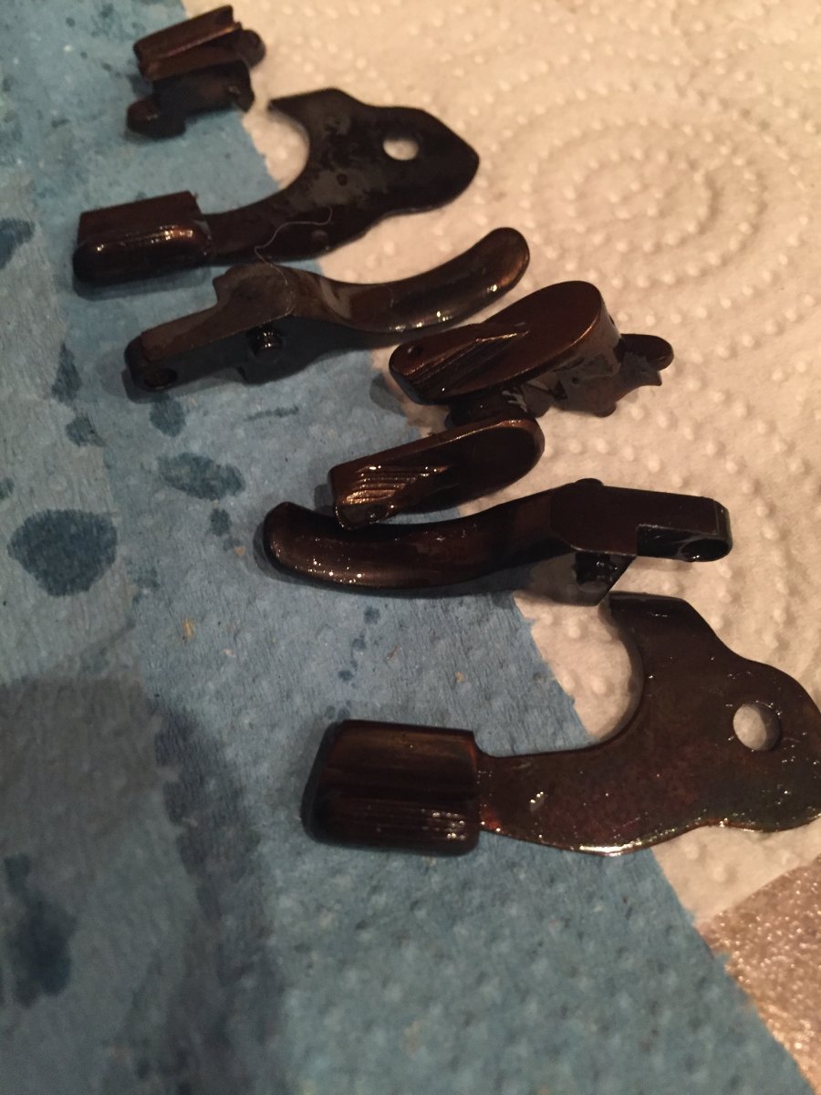

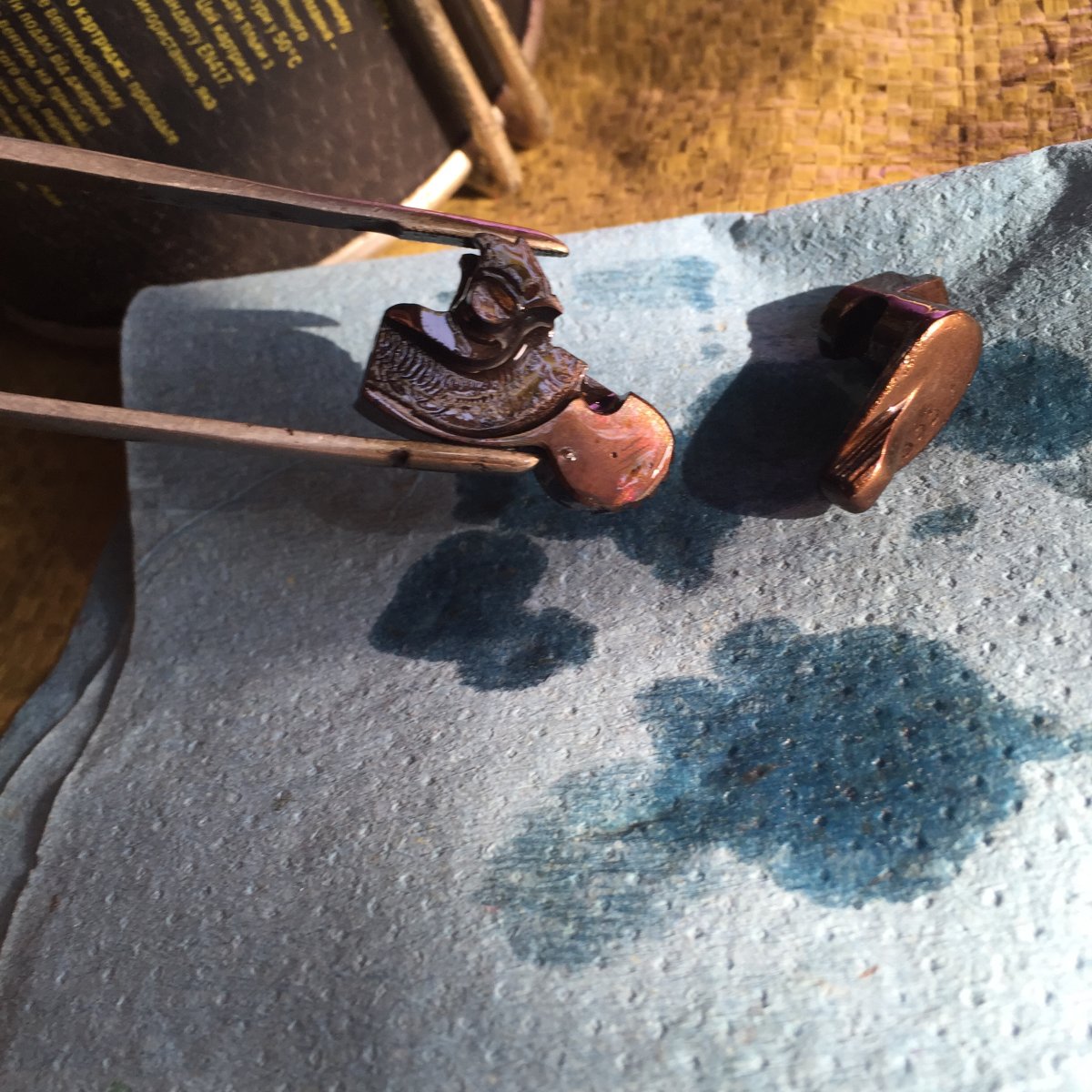

  14. НЕМЕЦ1970
    13
    1.431
    Херсон

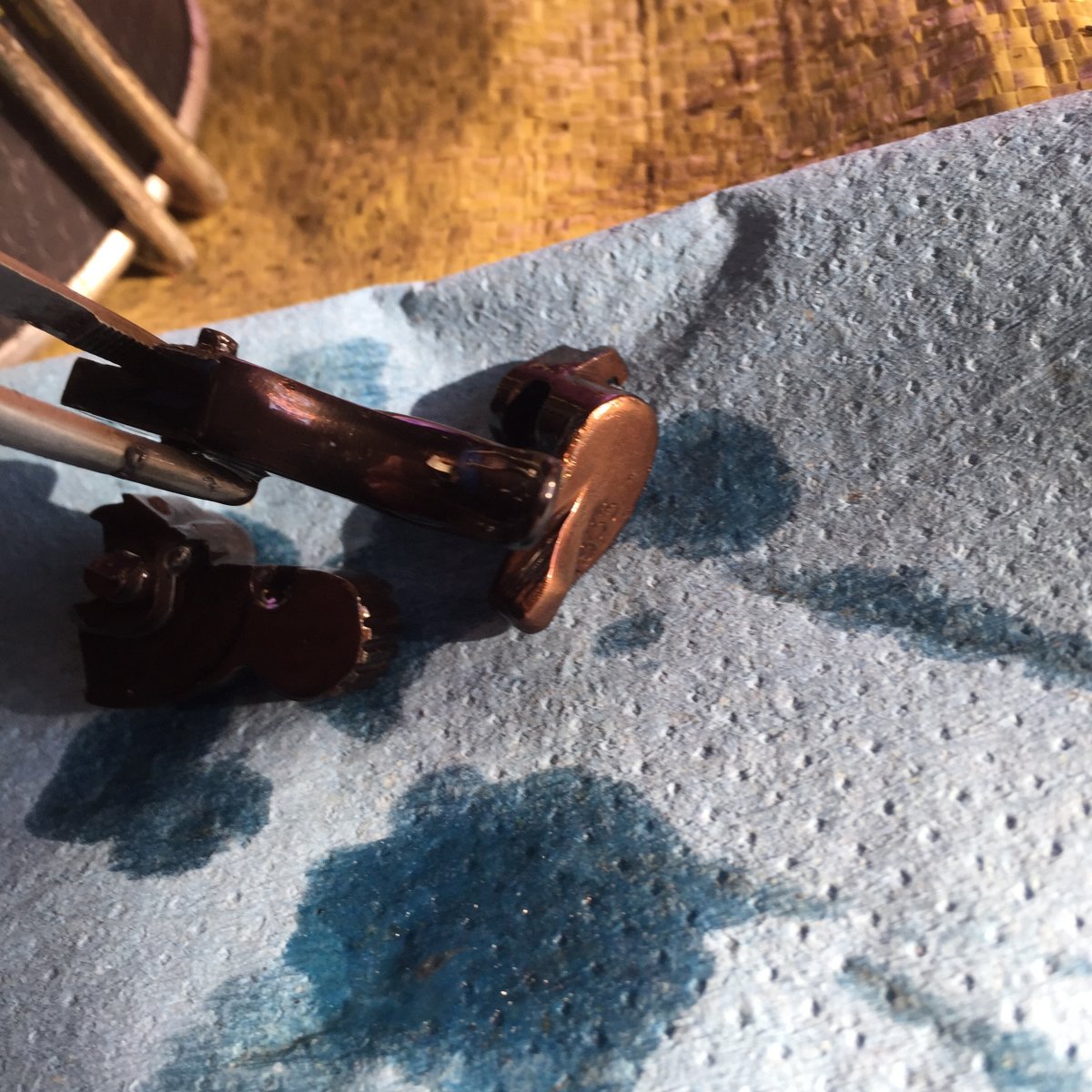

    Специально фото на разных подложках, чтоб был контраст.... Завтра посмотрим следующие варианты.....
    David Jäger, vasvas та LaDoberman подобається це.

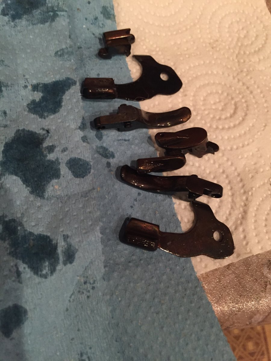

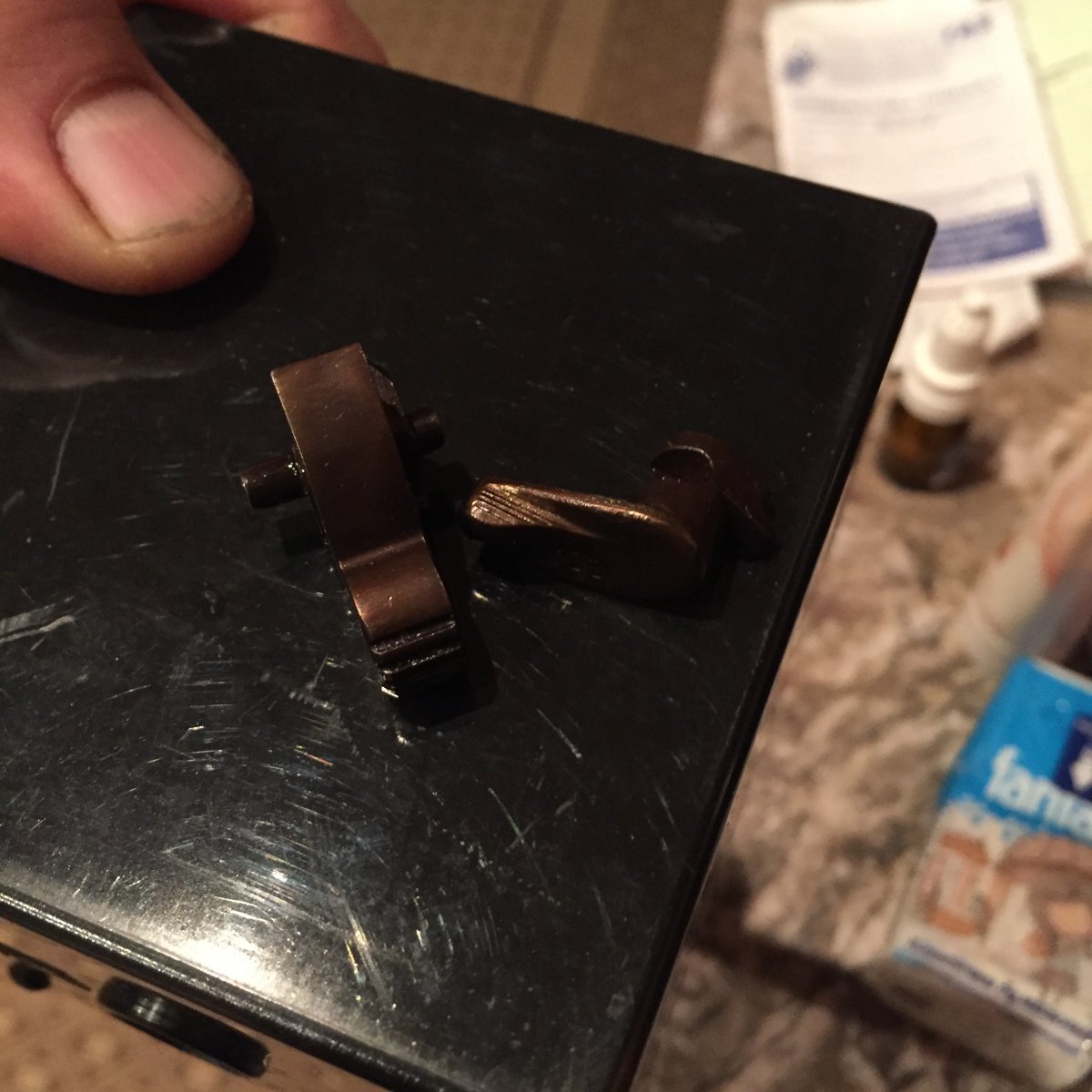

  15. НЕМЕЦ1970
    13
    1.431
    Херсон

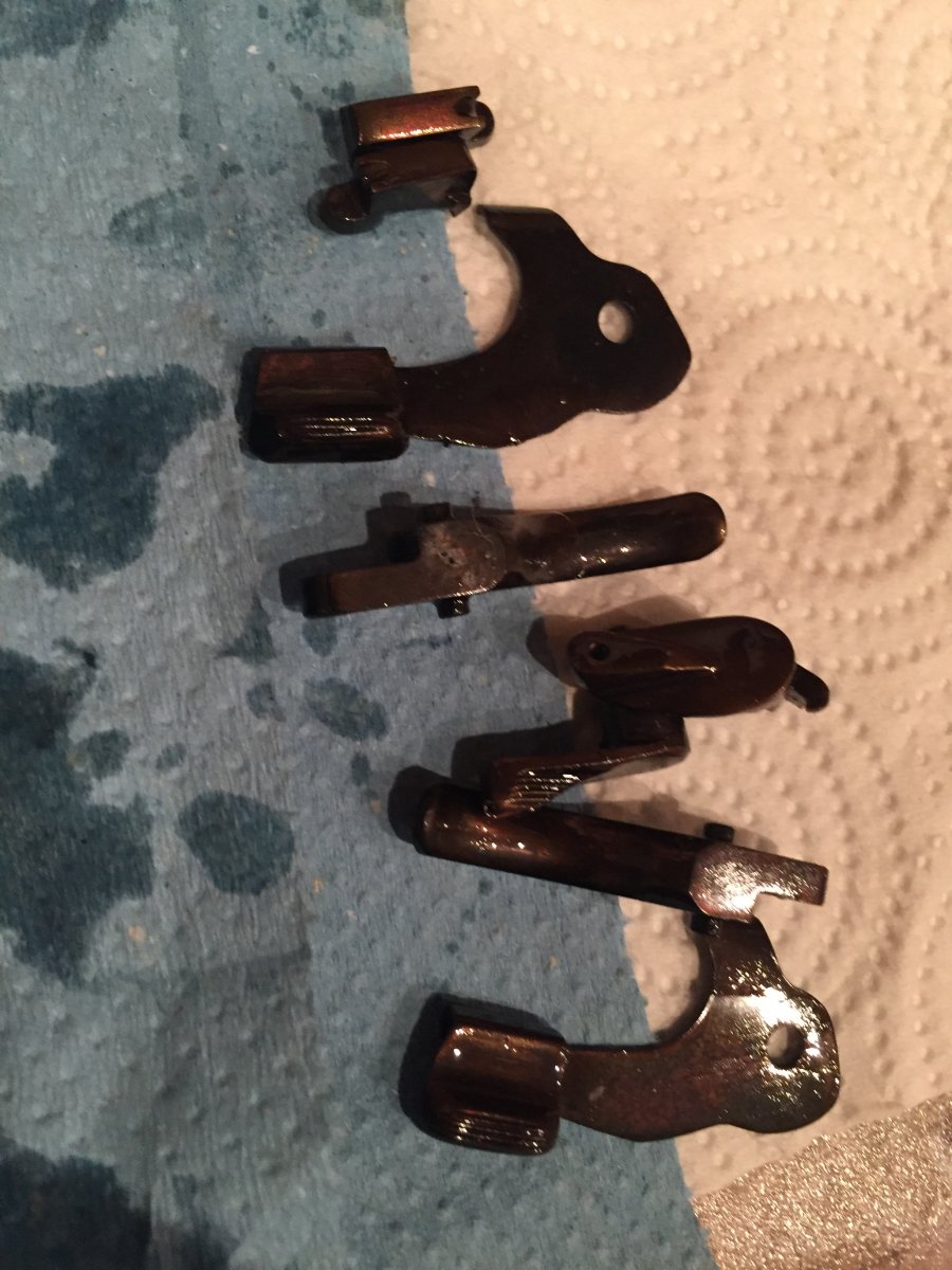

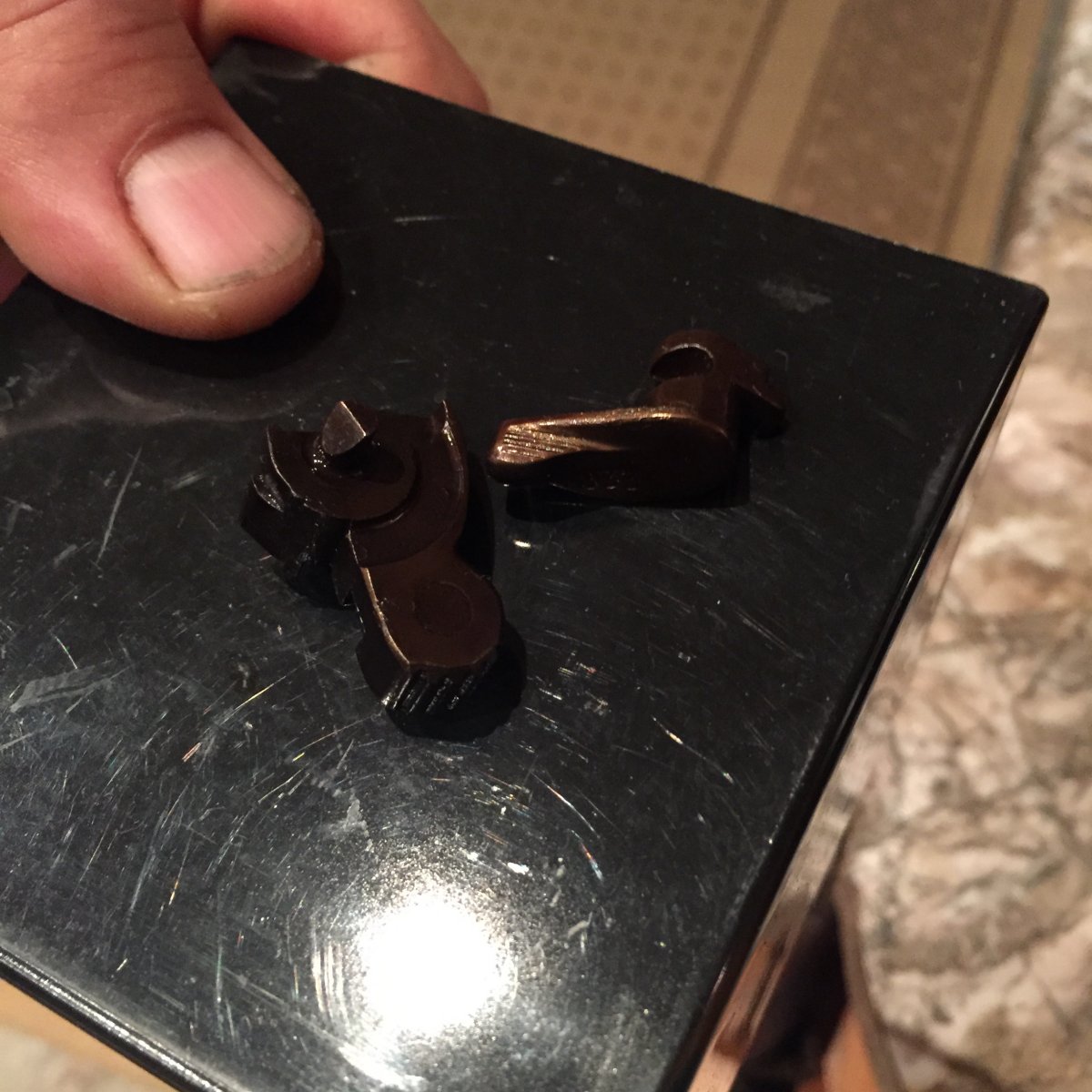

    Добрейшего утра, всем любителям красненького!....
    Вот итог того, что наверное, хотел ТС!
    Цвет насыщенный бронзы....
    Смотрим, комментируем.....
    METHALL, Карапузик, G-Class та 6 іншим подобається це.

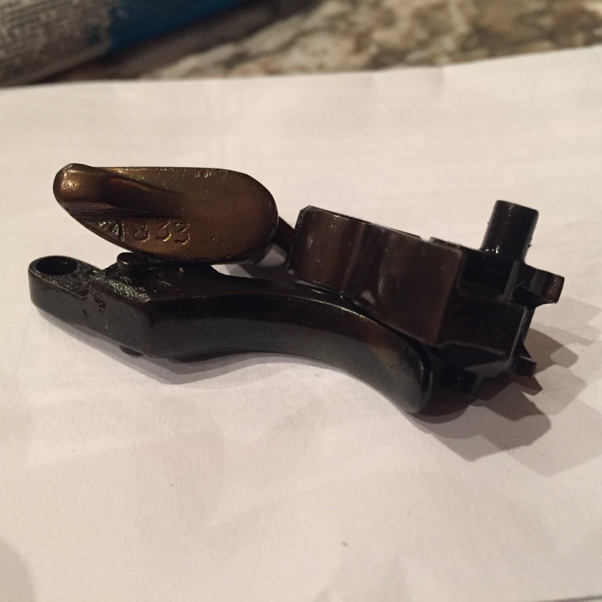

  16. Продавец LaDoberman
    LaDoberman Stabsgefreiter
    193
    Первая Столица
    Отлично. Это из легированной стали бывшие красный зип ? Или это обычный чёрный так покраснел? Можно даже обычную зз "покрасить"?
    Ещё сфотографируйте Вашу работу и оригинал. Есть такая возможность?
  17. НЕМЕЦ1970
    13
    1.431
    Херсон
    У меня нет оригинала! В темах что вы сбрасывали, есть фото.....
    Думаю это легированные стали дают такой цвет!.... Я "поигрался" с пропорцией, температурой, химией и концентрацией...
    Я писал, что красный лезет при нарушении температурного режима при щелочном оксидировании! Но там реально другой цвет,- скорее бурый.....
    ЗЗ надо пробовать!.....
    В общем, думаю, это то что вы просили.
    David Jäger та LaDoberman подобається це.

    Будет бронзовый, как на фото

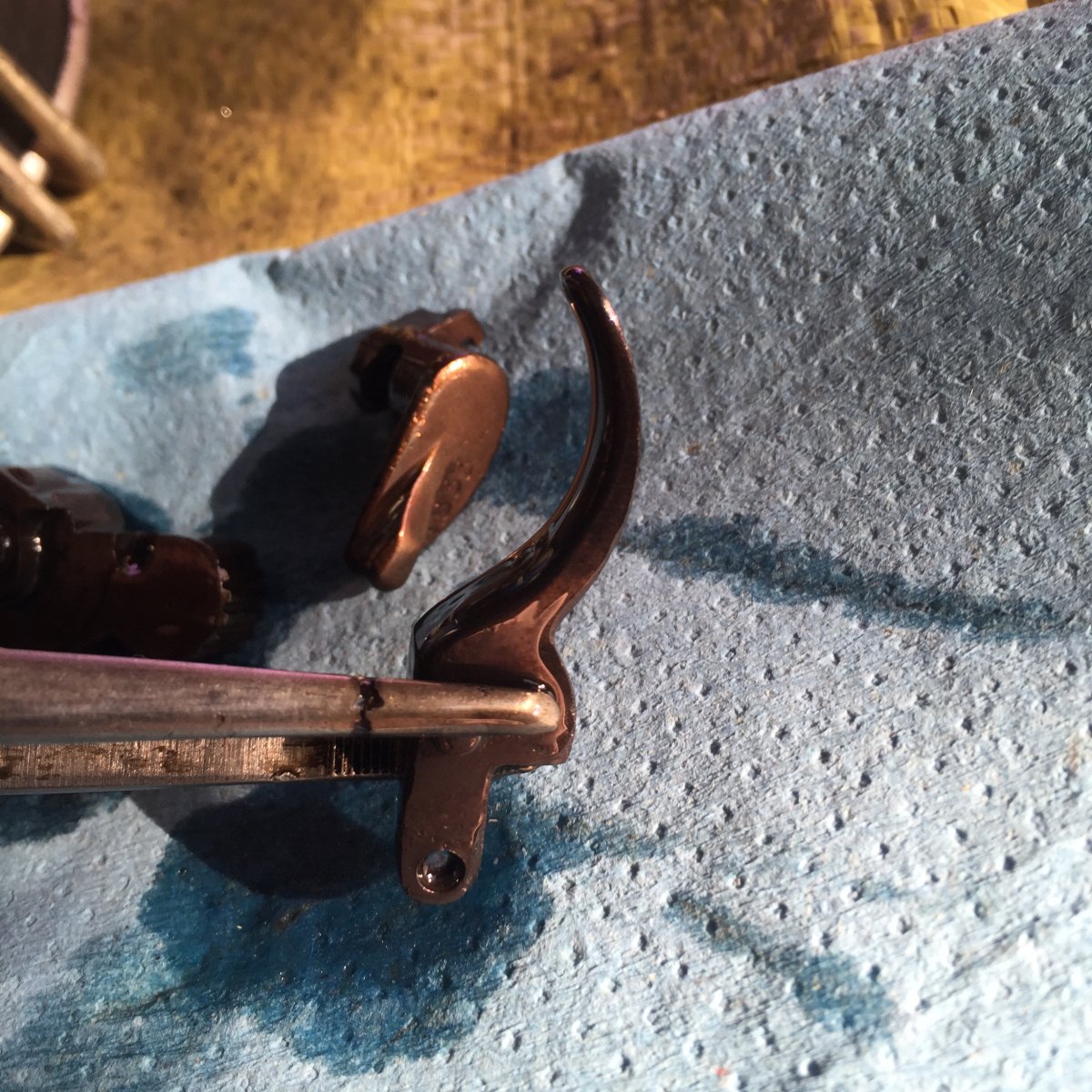

  22. НЕМЕЦ1970
    13
    1.431
    Херсон
    Спасибо за добрые слова! К вашему суду, друзья, очередная попытка найти истину....
    Специально сделал фото на границе голубого и белого, чтоб был контраст цвета! Очень трудно найти ракурс, чтоб передать цветовую гамму....
