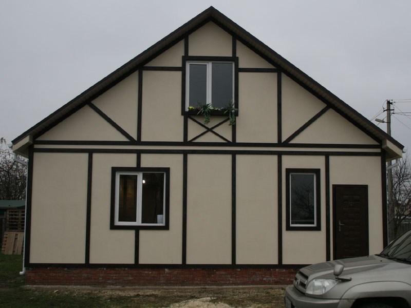

    Дом 130 м2.... общая площадь тёплых полов чуть меньше 20 м2... пережита в нём нынешняя зима с её аномальными морозами для нашего региона, семьёй из трёх человек, без потери комфорта в виде тепла в доме... средняя температура в 23-25 градусов с имеющимся резервом в 10- 15 процентов на поднятие температуры в отопительной системе... датчик управления фиксировался на отметке 45 градусов... при максимальном в 60 градусов.
