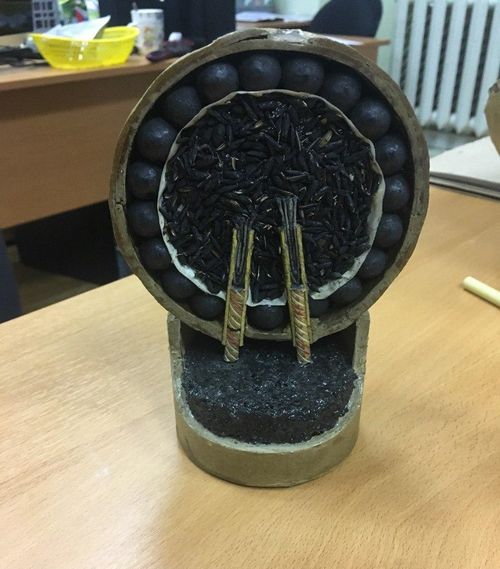

    Можливо хтось зустрічав дану знахідку?

    Доброго дня, шановний.

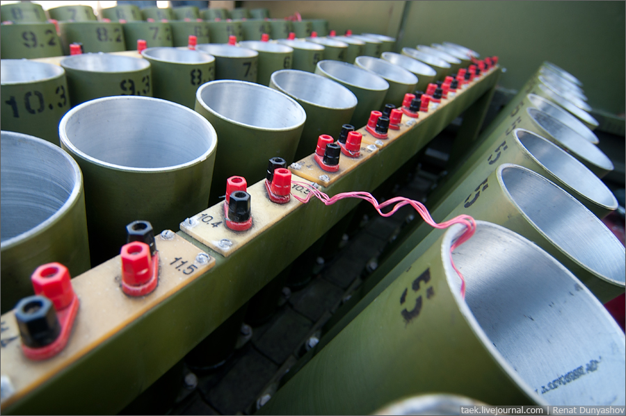

    Схоже на заряд до салютної мортири з електрозапалом.

    Схоже, що калібру 105 мм. Бувають ще 195 мм та 310 мм. Колись ще курсантом доводилося один раз заряджати подібні (установка на принципі змонтована), і виїзжати на салют. В розрізі виглядає приблизно так:

    Заряды к салютной установке, их много? Скорее всего для установки 2а85

    Всім подякував!
    Дуже схоже.

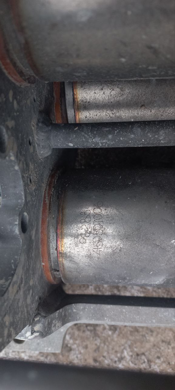

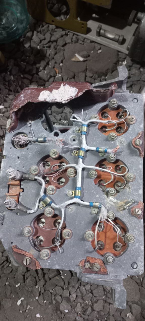

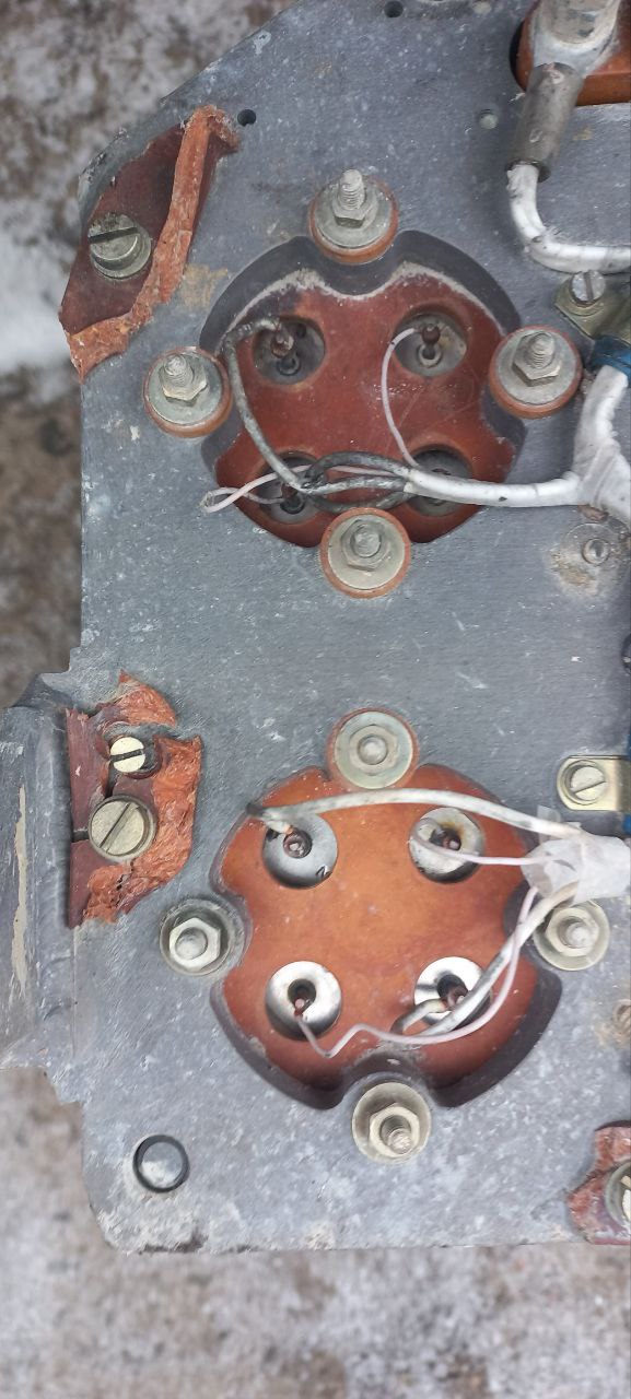

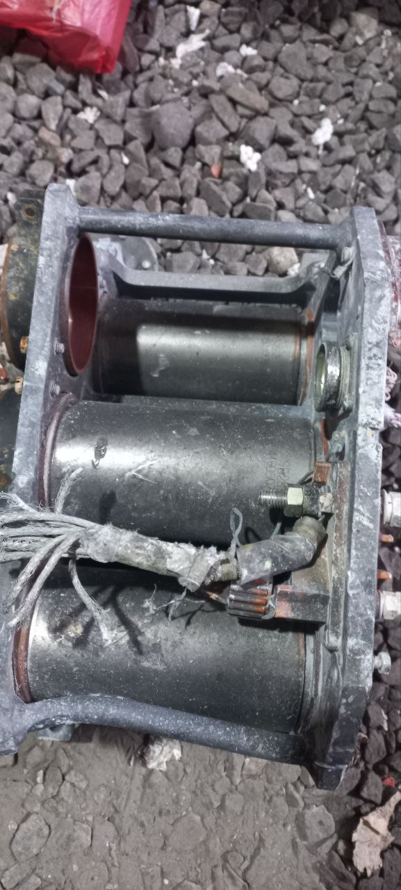

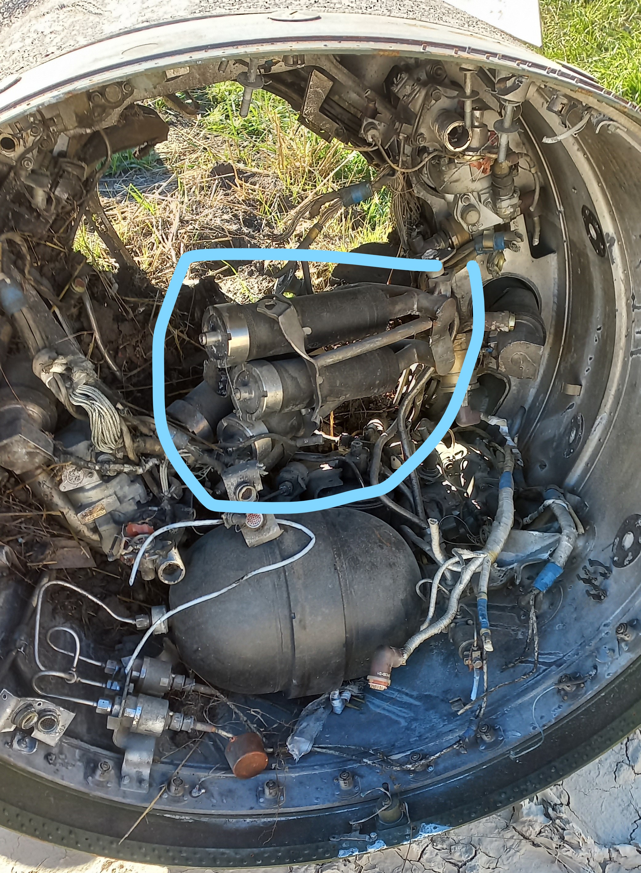

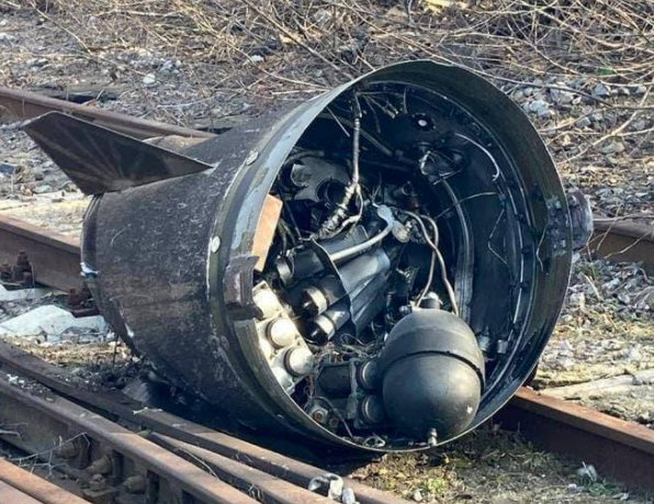

    Парни кто понимает ,подскажите , вот эти части с Искандера ,это батареи ? Находил пару раз в блоке в задней части по 6 штук в спайке
    Ph@ntom подобається це.
  11. Alexandr167
    Alexandr167 General-leutnant
    33
    42
    12.956
    А маркування є?
    Моє імхо - гіромотори.
    По три на кожну вісь - тангажа, рискання, обертання.
    Макс Манштейн та Ph@ntom подобається це.

    Чуть позже маркировку скину . Но я ее пробивал , она не гуглится . Гидро приспособы вот посерединке наверно .
  13. Alexandr167
    33
    42
    12.956
    Можливо і батареї. Там в агрегатно - хвостовому відсіку розміщені блоки теплових батарей.

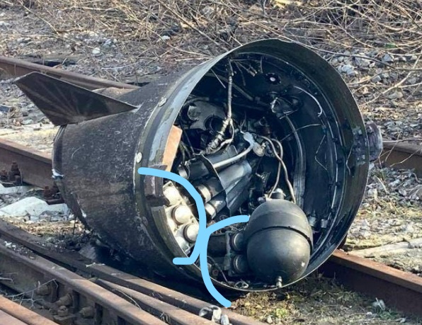

  14. Alexandr167

    Я видел эту схему , вот хорошие фото

    Теплові батареї 9Б283 в даному виробі застосовуються у вигляді двох
    самостійних блоків, що конструктивно- об’єднують по 6 теплових батарей
    традиційної циліндричної форми ( рис. 3 ).
    Рис. 3 Блоки теплових батарей 9Б283 у кількості 2 од
    Блоки теплових батарей 9Б283 у кількості 2 од. розташовані в апаратурно-
    хвостовому відсіку виробу 9М723 та призначені для забезпечення електричною
    енергією бортової апаратури і рульових машин виробу 9М723 оперативно –
    тактичного ракетного комплексу 9К720 «Искандер» [8].

  17. Макс Манштейн
    Макс Манштейн Stabsgefreiter
    484
    1.234
    302
    Днестр
    Ооо Спасибо , я так и думал . откуда эта выдержка , хотел бы больше прочитать .

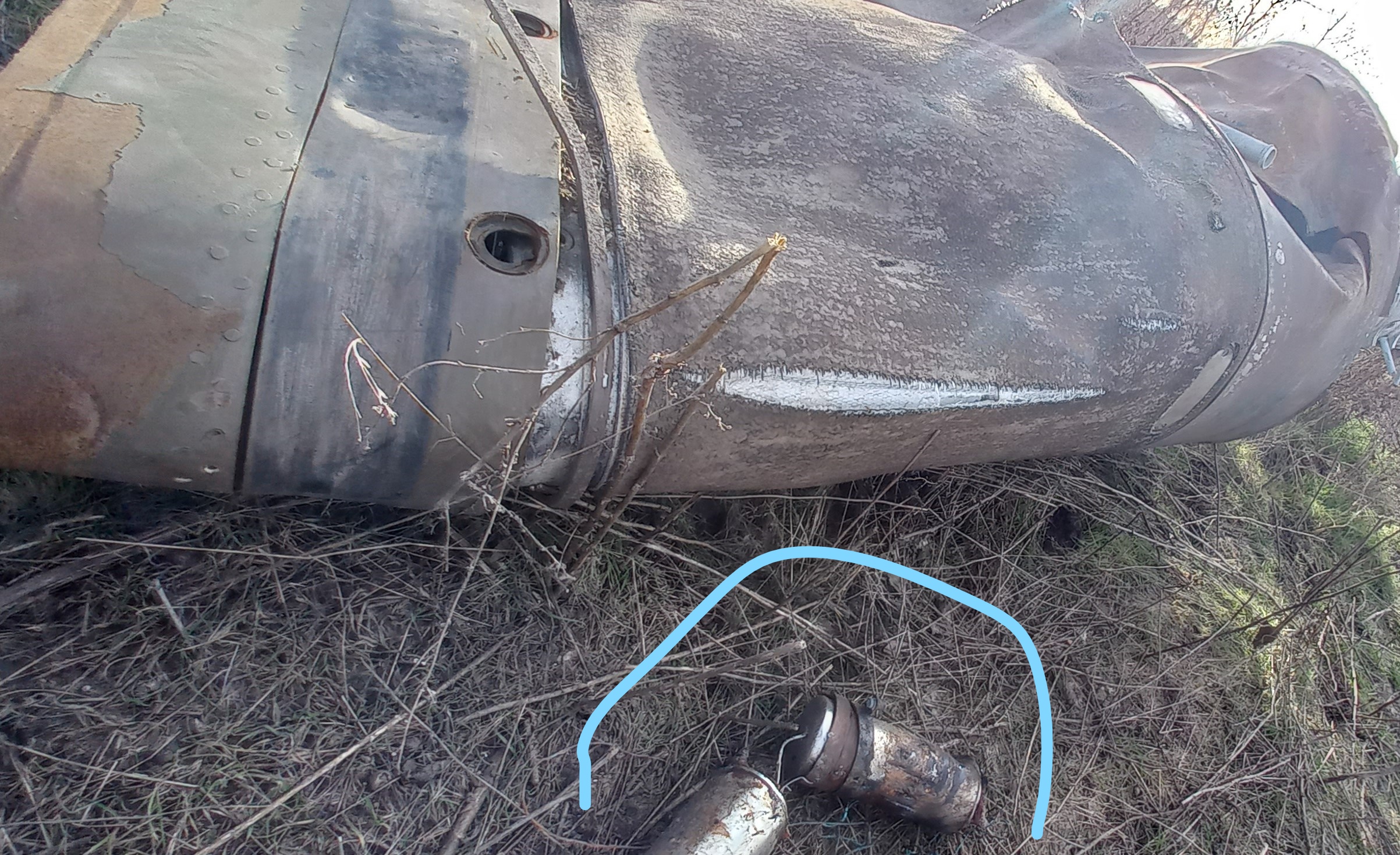

    Добрый день . Помогите с определением . Скинули с приемки друзья . Задняя часть ФАБ 500ШР , по индексам не гуглится , но кажется мне что это электронный детонатор и два бочонка ВВ для парашута .Так ли это ?
  19. Макс Манштейн
    484
    1.234
    302
    Днестр
    Может и датчик какой-то ?

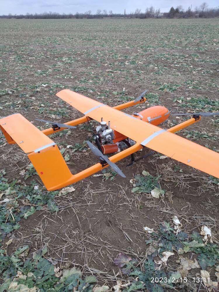

    Панове, прошу підказати, із якого саме снаряда орки це змайстрували. FpB1fXbXwAAESVR.jpeg FpB1fXgXwAAOg4f.jpeg
    Дрон ніби китаєць SkyEye 4580.

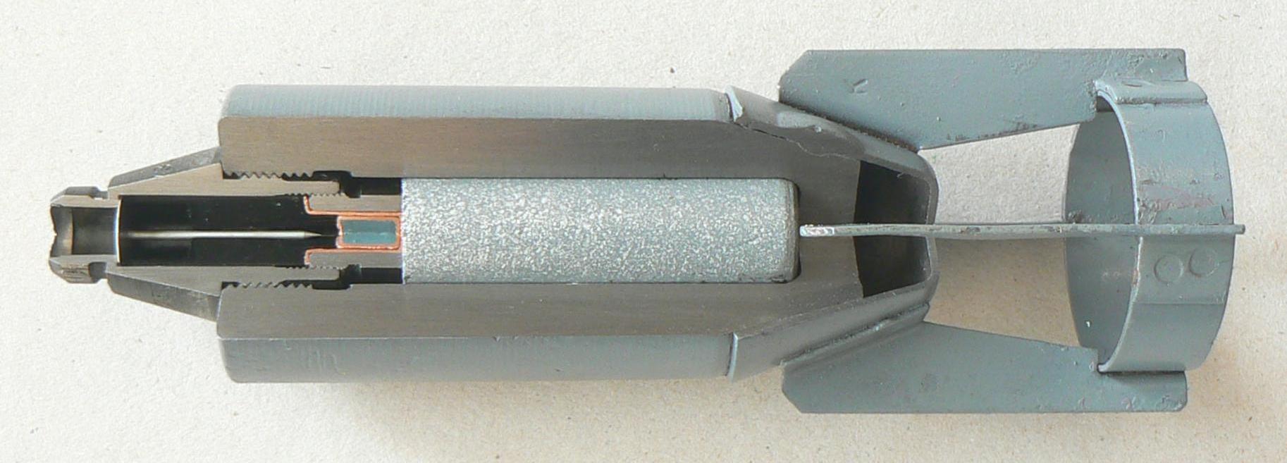

  21. valerka
    valerka General-major
    28
    42
    6.245
    Україна. Кропивницький

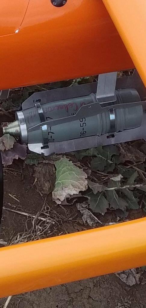

    Підривач щось типу АМ-А який встановлюється на касетному боєприпасі АО-1СЧ
    По снаряду не знаю.
    Иван Скрипник, Otryta, duke6kirill та ще 1-му подобається це.
  22. Bangalor
    Bangalor General-major
    57
    103
    5.402
    Дякую, камрад, я за АМ-Ашку безвертушечну теж подумав, він йде на АО-1СЧ і АО-10. По снаряду - була думка, що може бути 57-мм від АЗП-57, але візуально ніби більший калібр. Можливо, 85-мм О-365?

    Там маркування 76-59, то не калібр та рік?

    Можу помилятися, мені схожий на О-365 з привинтною головою. Може в камрадів будуть думки?
