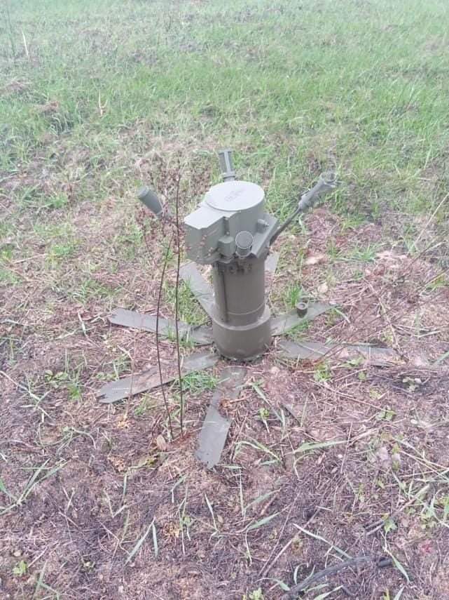

  7. Tor Morera
    Tor Morera Feldwebel
    216
    Увага.
    На фронті з'явилися російські протитанкові міни ПТКМ-1Р.
    Підпригує і б'є зверху.
    Розстрілювати з стрілковки ВОГами або РПГ з відстані не меньше ніж 100 метрів.
    Має самоліквідатор,але є підозра що він може вимикатися вручну при встановленні міни.
    Ph@ntom, Учень, Друг Хімік та 2 іншим подобається це.
  8. Einen Vogel
    Einen Vogel Oberfeldwebel
    27
    69
    426
    Тю, та це ж російська копія М93 "Хорнет".
    Ставиться вручну.
    Самоліквідатор на 240 годин (10 діб), з кроком в 24 години.
    2.6 кг вибухової речовини
    Найкраще не розстрілювати, а покласти з квадрокоптера, або наземного робота накладний заряд, і надійно підірвати.
    Якщо ж такої можливості нема - ну, тоді може і є сенс розстрілювати.
    Учень, Друг Хімік, WERWOLFE та 3 іншим подобається це.
  9. Tor Morera
    216
    Багато бачили роботів на фронті?
    Скільки коштує дрон,який можна втратити нах#й , маєте уяву?
    Найкраще як виявилось на практиці -це будь який РПГ .
    Ph@ntom, Учень, Мансур Львович та ще 1-му подобається це.
  10. Einen Vogel
    27
    69
    426
    Небагато, але є.
    краще дрон ніж людину
    Вам видніше, але для мене це рішення суто практичне, але не найкраще.
    Втім, через брак технічної інформації та техзасобів - можливо єдине з можливих.
    Ph@ntom подобається це.

  12. Друг Хімік
    Друг Хімік Oberfeldwebel
    653
    Файна Юкрайна
    Вітаю.
    Цікаво,то в них у підривнику кран чі чека як у пмн-2?
    Чі є фото розібраного підривника?
    З повагою К.М.
  13. Molodoy_saper
    Molodoy_saper Obergefreiter
    58
    Харьков
    Нажаль, інформації про дані БП немає.
    Скоріш за все, підривник взводиться після скидання (цілком можливо, що контр-запобіжна чека).

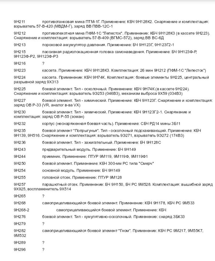

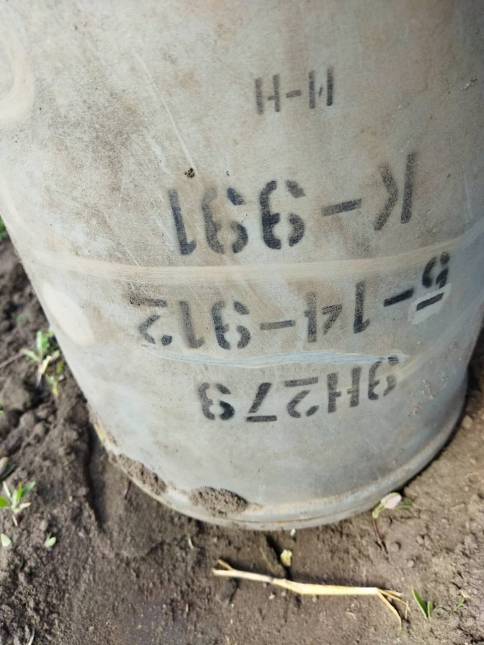

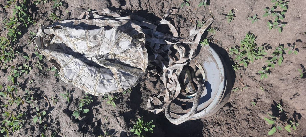

    Чи є ідеї до чого дана БЧ?
    Є припущення, що до РСЗВ "Смерч" або "Торнадо-С" 9М529
    AK-725 та Ivan. подобається це.
  15. Einen Vogel
    27
    69
    426
    9Н2 - бойова частина, кассетна.
    судячи з індекса пахне якимсь новітнім СПБЕ, типу "Гнома".
    К-991 - гексоген. РДХ.
    Ph@ntom та Tor Morera подобається це.

  17. Molodoy_saper
    58
    Харьков
    Справа в тому, що СПБЕ вони "самоприцілюючі", а в данному випадку ніяких ознак електроніки немає...
  18. Tor Morera
    216
    Може це не СПБЕ а щось на кшталт касетної ОЗМ-72.
  19. A10A
    A10A General-leutnant
    23.868
    Київ, Україна
    "...RDX - abbreviation of Research Department eXplosive or Royal Demolition eXplosive, formally cyclotrimethylenetrinitramine, also called cyclonite, hexogen, or T4 ... etс. ..."
    :beer:
    (ріже вухо...)
    Unnamed Player, Друг Хімік та Ph@ntom подобається це.

  21. Ivan.
    Ivan. Leutnant
    2.726
    Навіщо писати таку маячню?! Які до біса ПОМ-3 при такому розмірі контейнера?
    Добре ж видно, що це як діжка, тільки не з медом, а таким собі лайном.
    Невже не приходить на думку, що це може бути головна частина, яка розділяється? Що може бути також об'ємно-детонуюча і також касетна, бо таких діжок кілька у голові (2-3, судячи з розмірів).
    Якщо там ПОМ-3, то вже пишіть ПОМ-6000 чи щось подібне, судячи з розмірів.
    Molodoy_saper подобається це.
  22. Tor Morera
    216
    Вітаю і хочу спитати,
    де Ви до біса побачили в моєму коменті про ПОМ-3?
    Чи не не знаєте чим ОЗМка від ПОМки відрізняється?
    Зрозуміло же написано "...на кшалт ОЗМ-72".
    Тобто велика міна з готовими вражаючими елементами.
    Мені зустрічалася ОФ БЧ Смерча з головною частиною що відділяється ,але вона має інший вигляд,вона як мінімум вдвічі довша. Єдине що є спільного - це блок кріплення парашутної системи.
  23. Ivan.
    Ivan. Leutnant
    2.726
    Питання не у різниці ПОМ-3 та ОЗМ-72, а у тому що саме це таке.
    Це від нових ракет до Торнадо-С. Так, це той самий совковий смерч, але оновлений у плані ракет. Гадаю точніше казати, що це не касетна головна частина, а головна частина, що розділяється. І тоді виходить, що це один з вражаючих елементів і якщо їх у головній частині два чи три, то в принципі вони мають накривати дещо більшу площу, ніж звичайна ОФ голова.
    Проблема у тому, що про нові фашистські ракети відомо не багато. З касетними з 3Б30 розібралися швидко, а це більш нові голови або їх просто менше виготовляли.
    Molodoy_saper та Ph@ntom подобається це.
  24. Einen Vogel
    27
    69
    426
    Тобто 3Б30 в Торнадо-С, то норма (а їх там десь 650 штук), а ПОМ-3 - то не норма? Оце так новина.
    Я б сказав, тоді може згадаємо про 9М55К4 з мінами ПТМ-3, яких там аж 25 штук. І це при тому що ПТМ-3 важить біля 5кг, то ПОМ-3 в такий контейнер можна запхати ледь не втричі більше.
    Або ж ПТМ-4, які вже використовувалися москалями навесні. Не розмую, чому ви думаєте що якщо РС 300мм, то й елементи мають бути гігантськими, на прикладі того ж Смерча бачимо що це зовсім і зовсім не так.
  25. Alexandr167
    Alexandr167 General-leutnant
    33
    42
    12.932
    Это ГЧ от 300 мм смерчевского снаряда 9М528. С отделяемой фугасной ГЧ .
    https://missilery.info/missile/smerch/9m528
    Tankist_, Molodoy_saper, WERWOLFE та 4 іншим подобається це.
