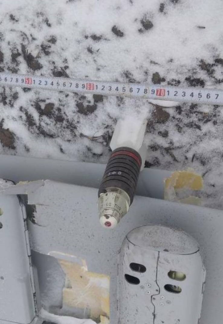

    Шановне Панство!

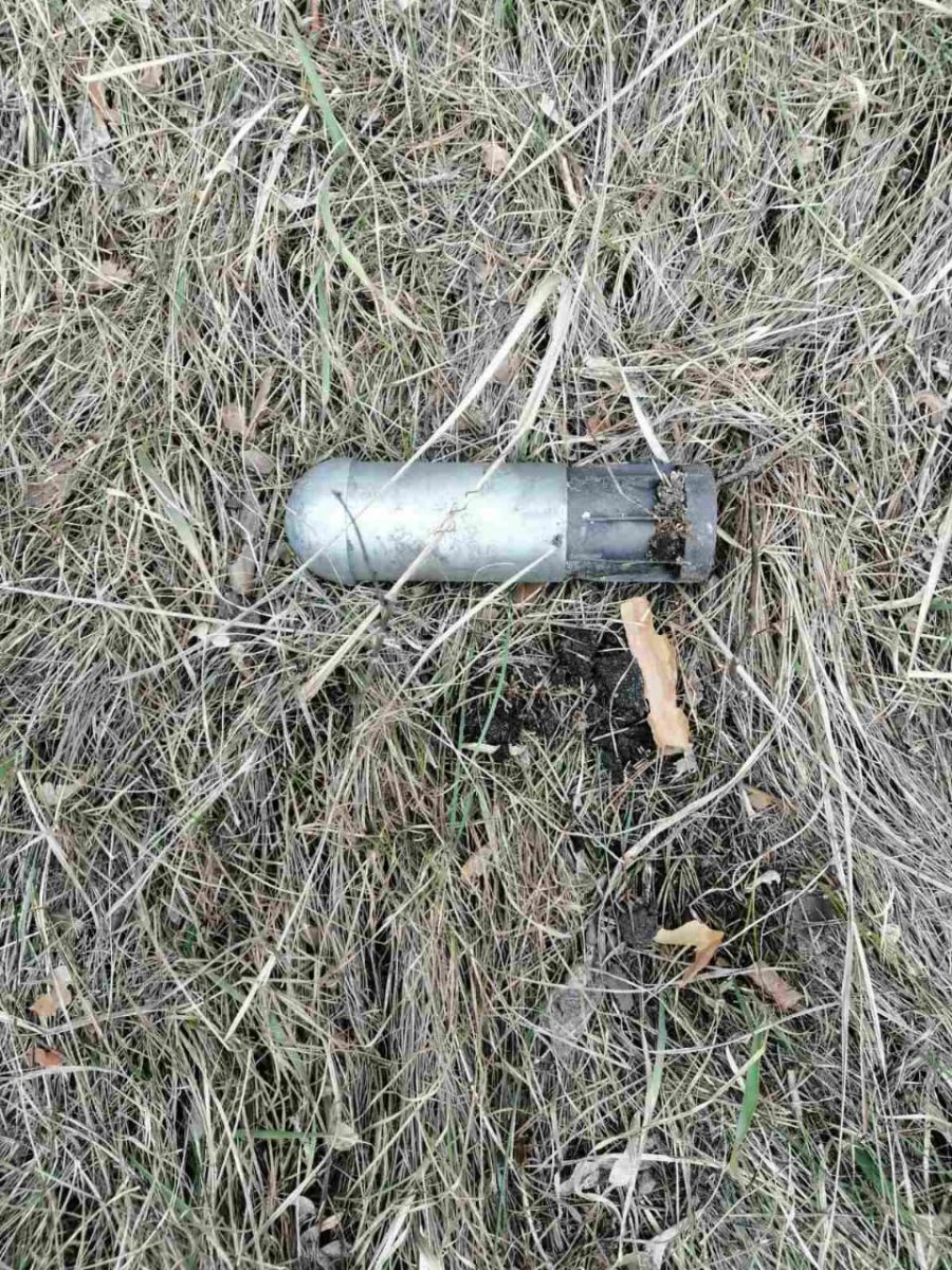

    Сьогодні до Вас є питання, чи зустрічали Ви дані касетні елементи?
    Є припущення що це саме до авіаційних касетних бомб, або ж скидують з дронів.
    Якщо є якась інформація будемо дуже вдячні!
    P.s "Інших фото, нажаль, немає"
    Ivan. та Ph@ntom подобається це.

  6. Alexandr167
    Alexandr167 General-leutnant
    33
    42
    12.932
    Да, это к БПЛА осколочный боеприпас. А что там за взрыватель? Можно фото по-больше.

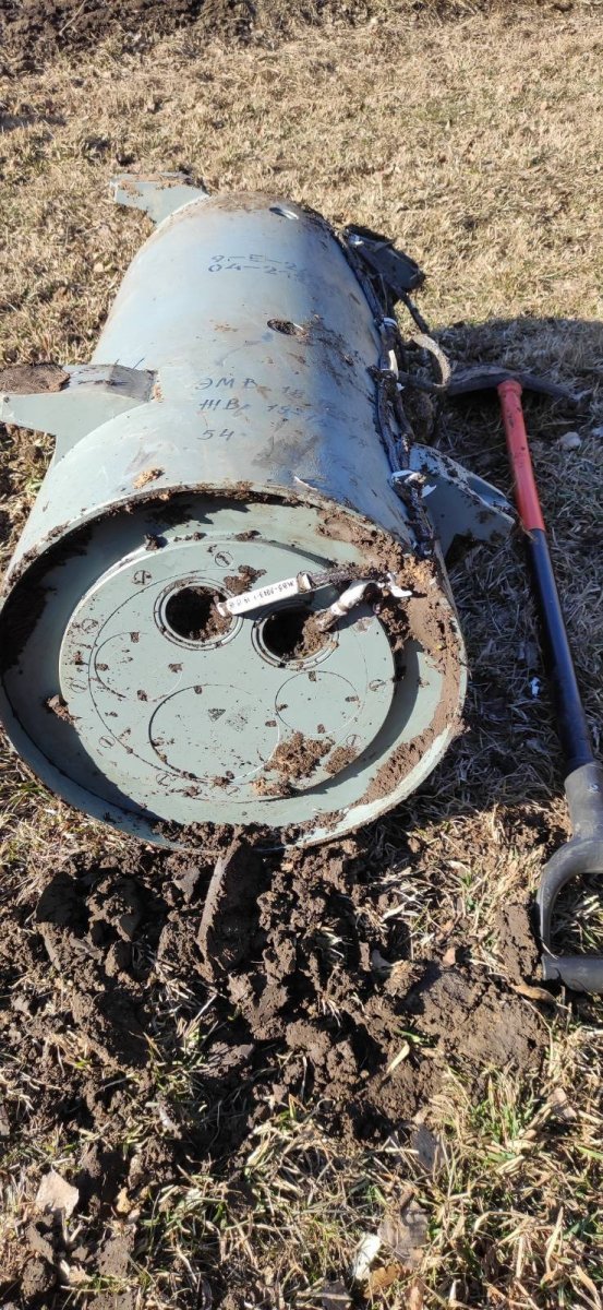

    Панове, звертаюсь до Вас за допомогою.
    Вже декілька разів зустрічалась дана бойова частина, імоврно з "Кал ібр". Можливо у Вас є якась інформація, будемо вдячні!
    Ivan. та GINDENBURG подобається це.
  9. Ivan.
    Ivan. Leutnant
    2.726

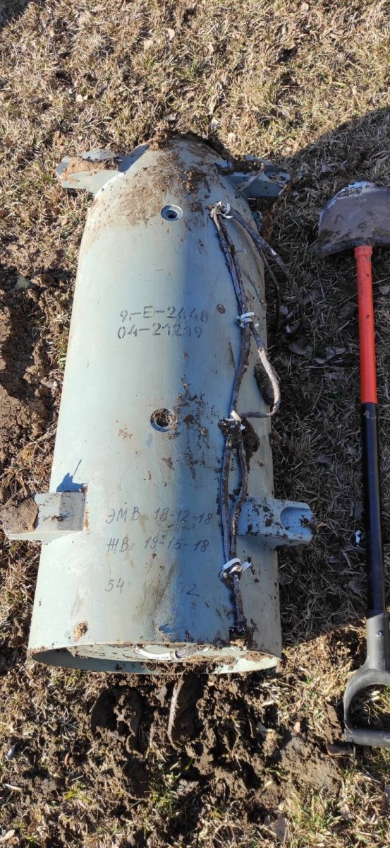

    Будь ласка, уточніть індекс на штуковині. Нажаль не велика роздільна здатність і не зрозуміло що саме написано. 9-Е-2446 9-Е-2440 чи 9-Е-2448? Якщо я не помиляюся, то це авіаційний індекс.
    Стосовно Калібру дійсно схоже, але бентежать не дуже аеродинамічні лапи на цій частині. Калібр наче гладенький, а ці лапи не можна сховати.
    Гадаю потрібно дивитися серед авіаційних ракет.
  10. Molodoy_saper
    Molodoy_saper Obergefreiter
    58
    Харьков
    9-Е-2648 саме такий індекс. Це 100% з авіаційних ракет, залишилось знайти саме з якої, дякую!
    Animality подобається це.
  11. Ivan.
    Ivan. Leutnant
    2.726
    Це лайно у 2016-му році освоїло у серійному виробництві Акционерное общество "Государственный научно-исследовательский институт машиностроения имени В.В. Бахирева".
    Освоено серийное изготовление корпусов к изделиям 9-Б-2347, 9Е7742, 9Б-814, 9И2380, 9Е2120, СК-317, Б-610, УФ-77М, изделия БС65П, 65Ф и изделий 9Е2648, 9Н326, 9Н327, 9Н328, 9Н329, Ф87МС и др.
    Нажаль більше подробиць поки не має, але у переліку іншого озброєння ця шарага у тому числі зазначає Іскандер, тому допускаю, що це до нього. Без сумнівів, БЧ не займає повністю простір головної частини і ймовірно оболонка з ВР закріплена під кутом, так само як і у Точці У.
    GINDENBURG та Animality подобається це.
  12. Ivan.
    Ivan. Leutnant
    2.726
    Хоча ця штука згадує той самий індекс і у звіті 2015-го року, тому виготовлення розпочато все ж таки раніше. Але хоча б зрозуміло хто це робить.
    GINDENBURG та Ph@ntom подобається це.
  13. Ivan.
    Ivan. Leutnant
    2.726
    Також можливо це частина ракети Х-555?
    У задній частині закріплено два двигуни, які можуть кріпитися саме на оці вуха. Потрібно побачити з іншої сторони корпус.

  15. Molodoy_saper
    58
    Харьков
    В діаметрі приблизно 500 мм

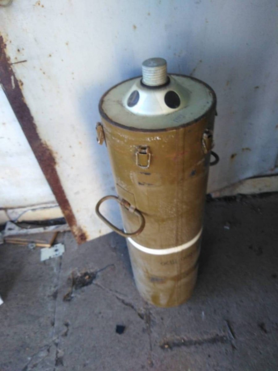

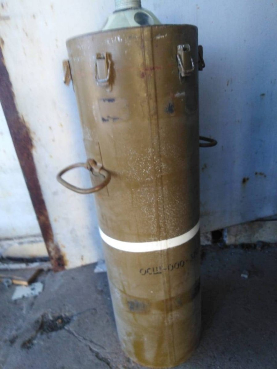

    Доброго дня, колеги!
    Є якісь ідеї?
  20. Alexandr167
    33
    42
    12.932
    А маркировка есть?
    Белая полоса - осветительное.
    Что то типа инженерной мины ЗМГ.
    Скинь всю маркировку на девайсе.

  22. Alexandr167
    33
    42
    12.932
    Но есть одна фишка.
    У артиллеристов белая полоса - это осветительный боеприпас.
    А у инженеров - белой полосой обозначают инертные боеприпасы.
    Где то я такую штуку видел, но не пойму где.
  23. Molodoy_saper
    58
    Харьков
    есть теория, что это для обозначения посадочных полос... но на сколько это так вопрос)
  24. Alexandr167
    33
    42
    12.932
    Не
    Это не то
  25. Ivan.
    Ivan. Leutnant
    2.726
    Це як раз вона і є. Це димом шашка авіаторів.

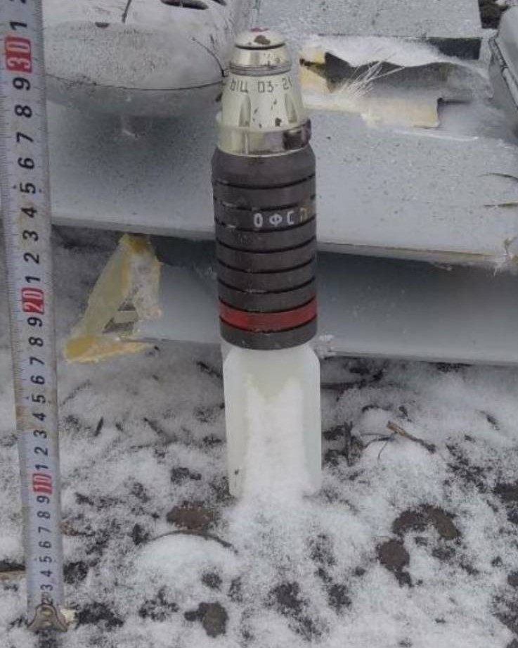

    Доброго дня, панове!
    Є такий цікавий варіант, які є версії?
