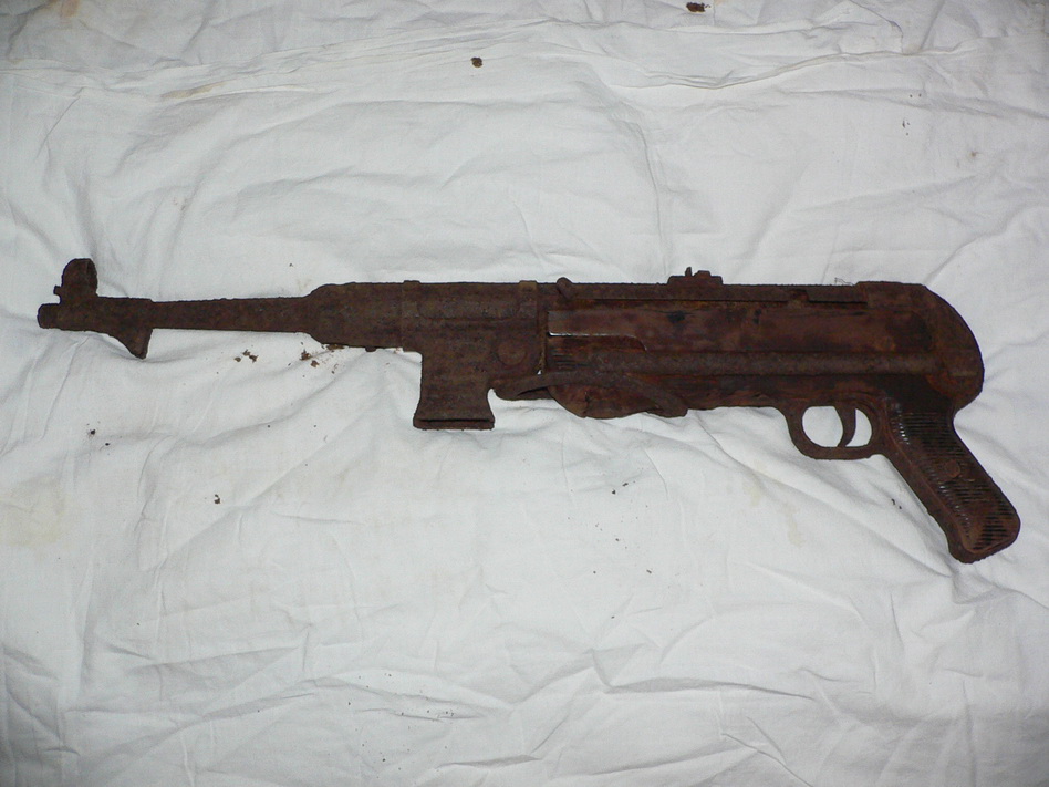

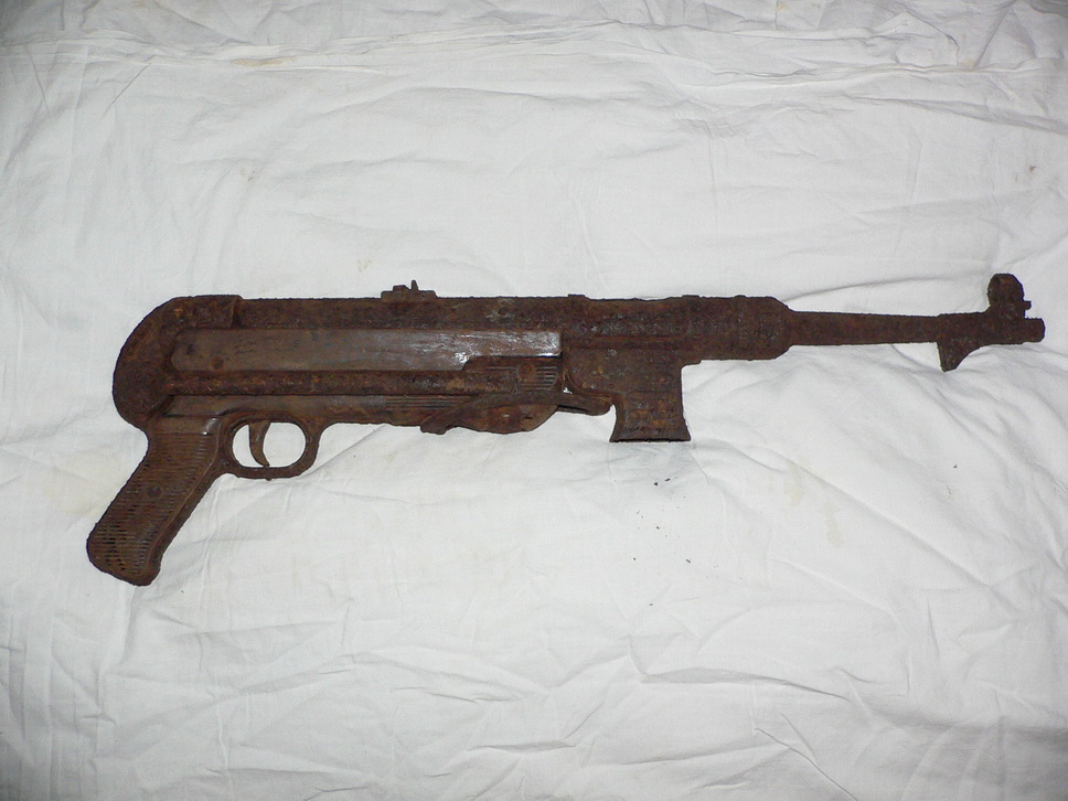

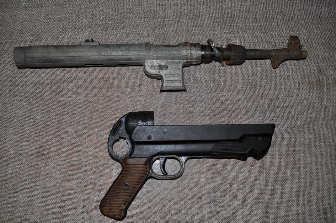

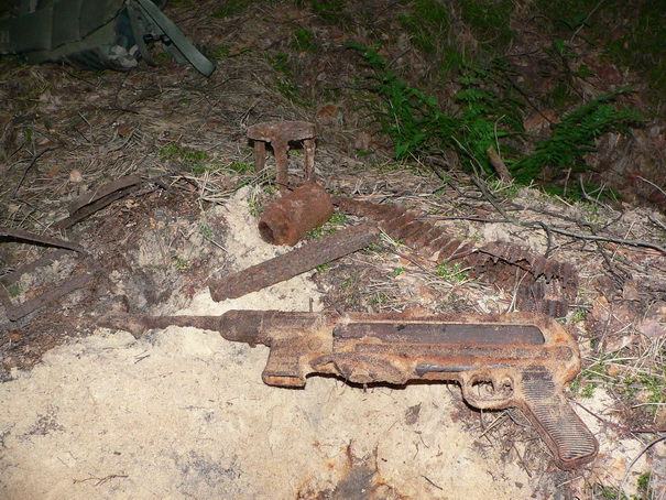

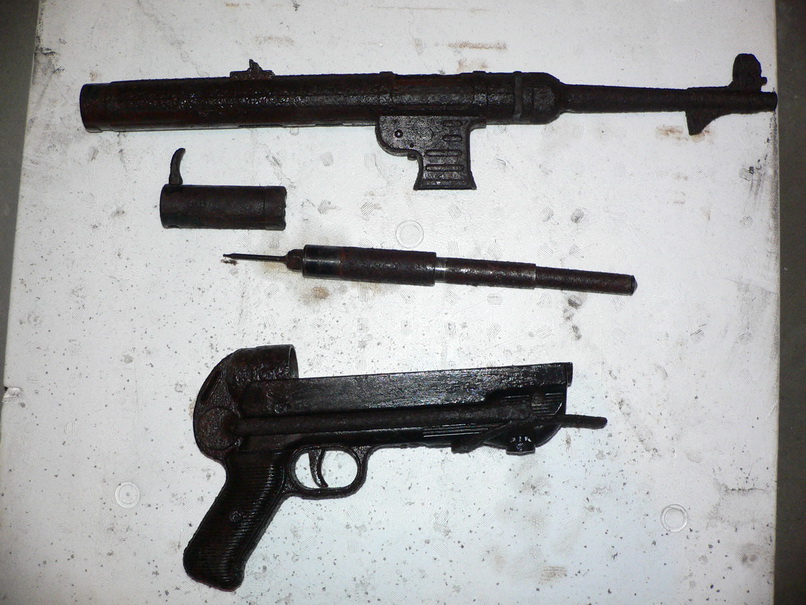

    Началось все с того, прошлым летом я поднял свою первую (надеюсь не последнюю...:)) МП-ху. Вот что она представляла собой при поднятии и после поверхностной чистки

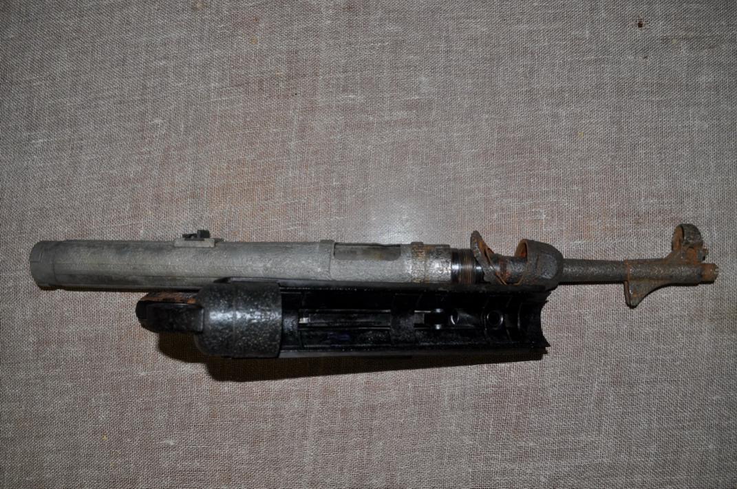

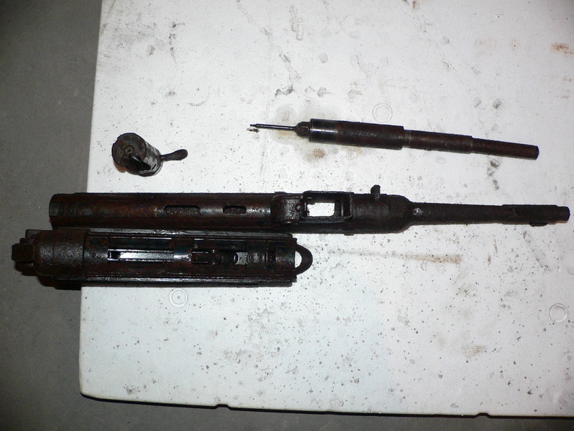

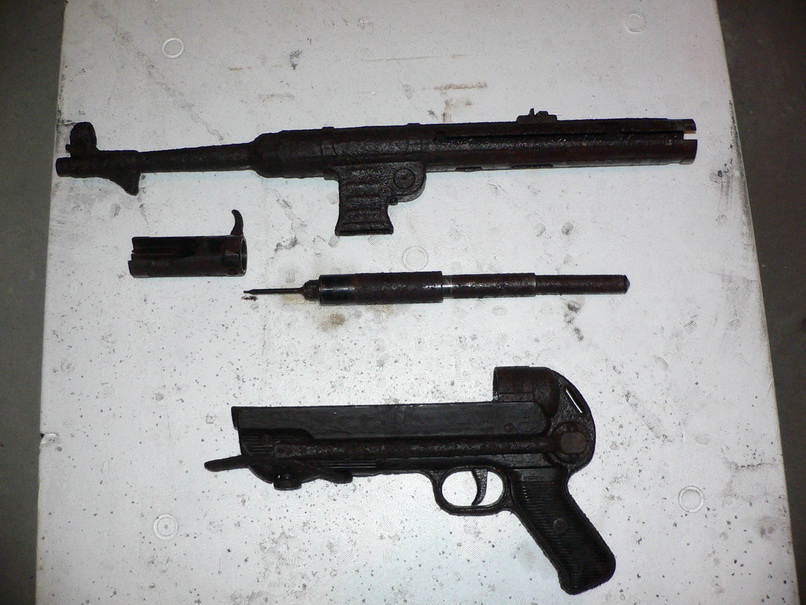

    Для начала закинул ее месяца на три в керосин. Скажу прямо, на ржавчину данное мероприятие никак не повлияло. Однако помогло сделать предварительную неполную разборку

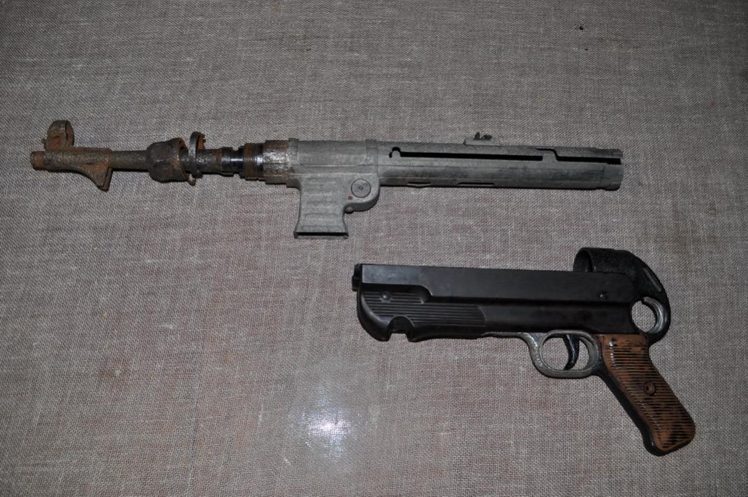

    Держа дрожащими руками данный исторический девайс я принял решение придать ему, хоть частично, сносный вид. И начался период, каторжного кропотливого труда. Оговорюсь, что до этой МП-хи малейшего опыта в восстановлении я не имел... Так что не судите строго. Вот промежуточные шажки...

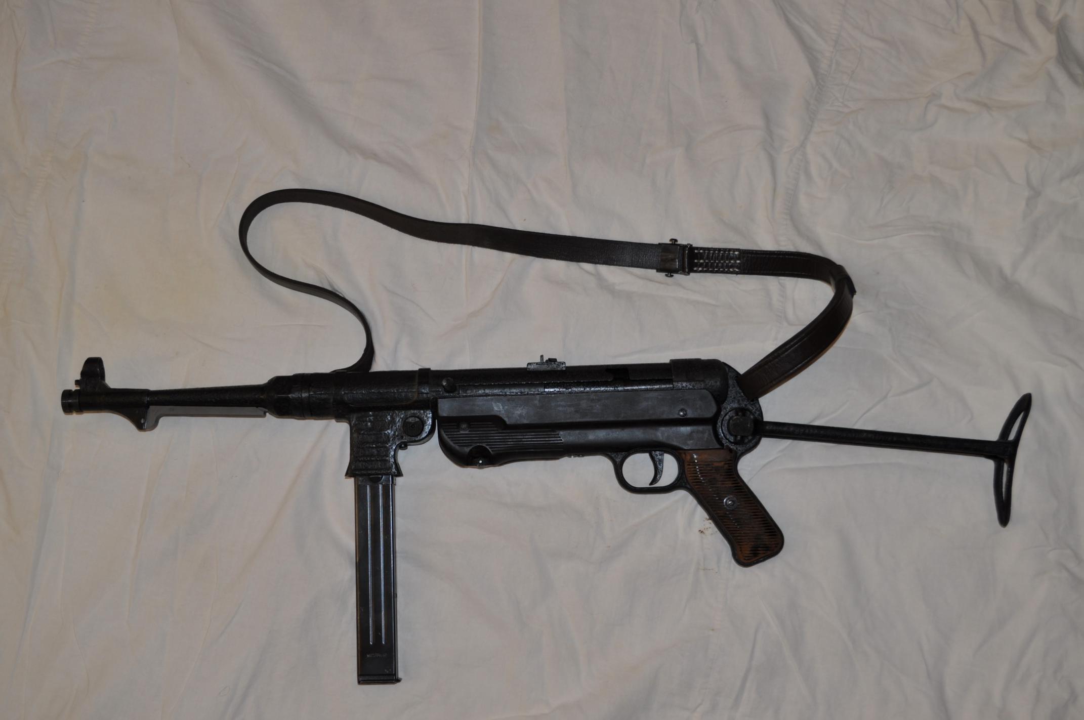

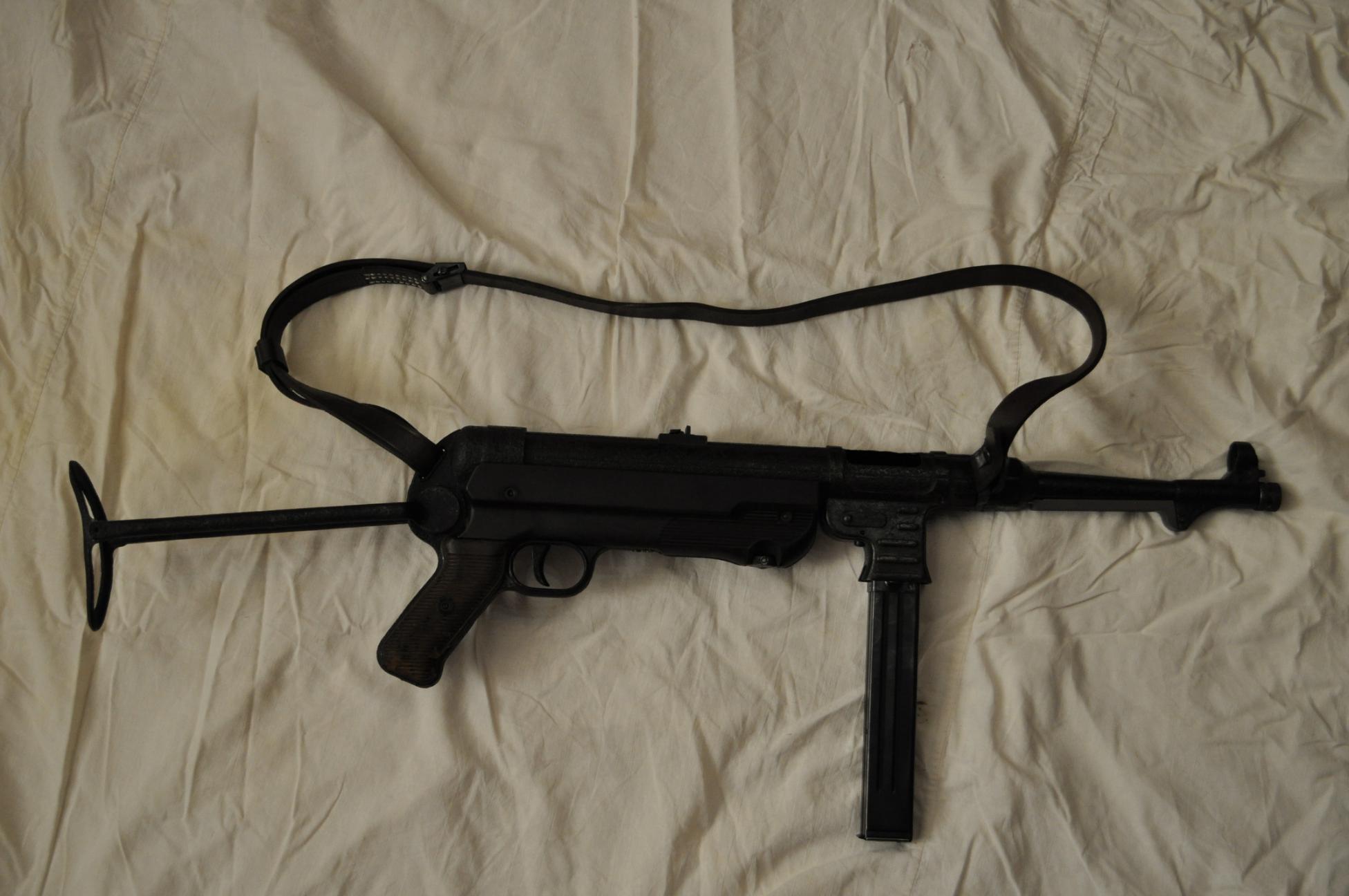

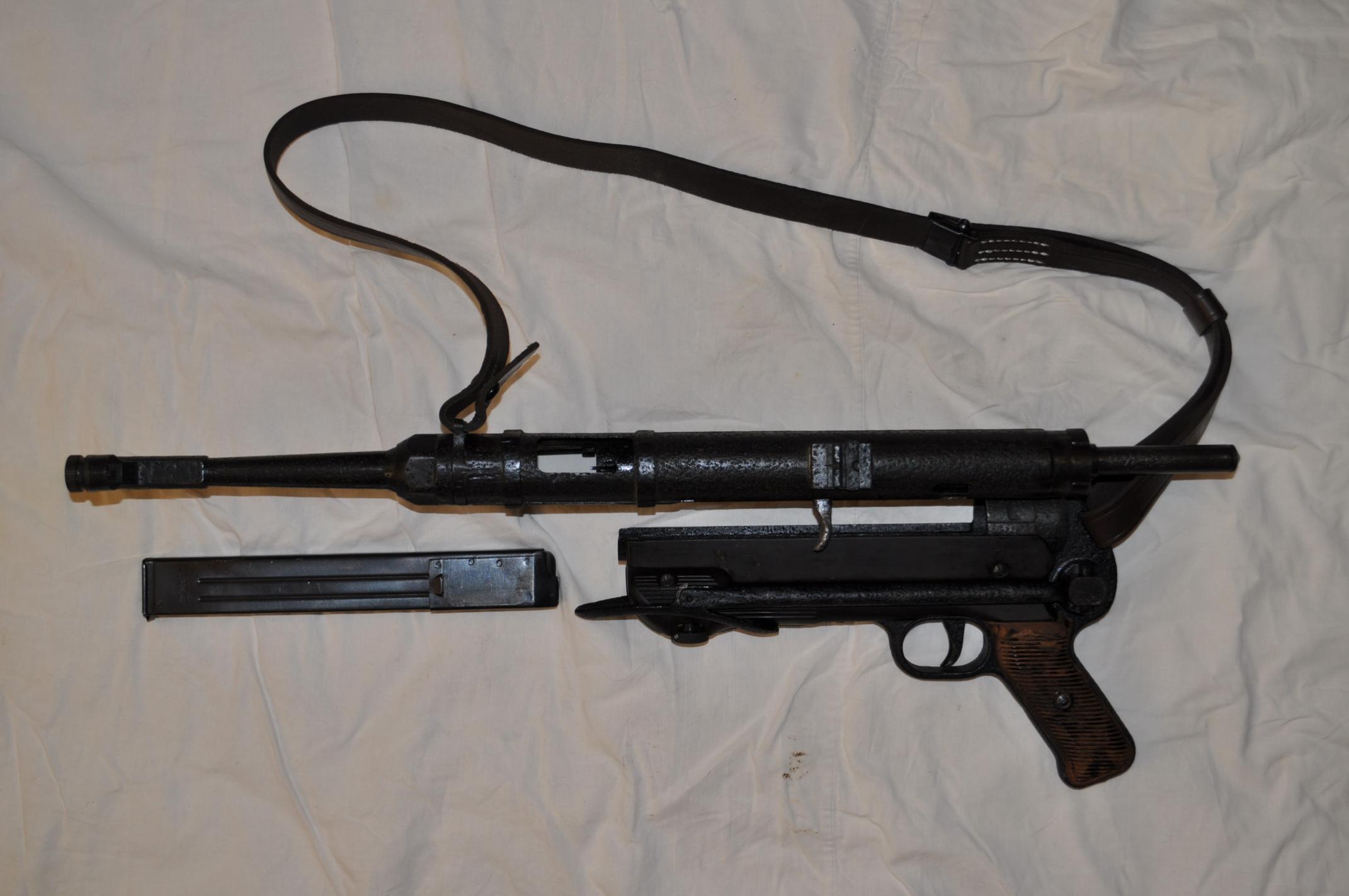

    Ну то, что из всего этого мероприятия вышло...
    28 користувачам це сподобалось.

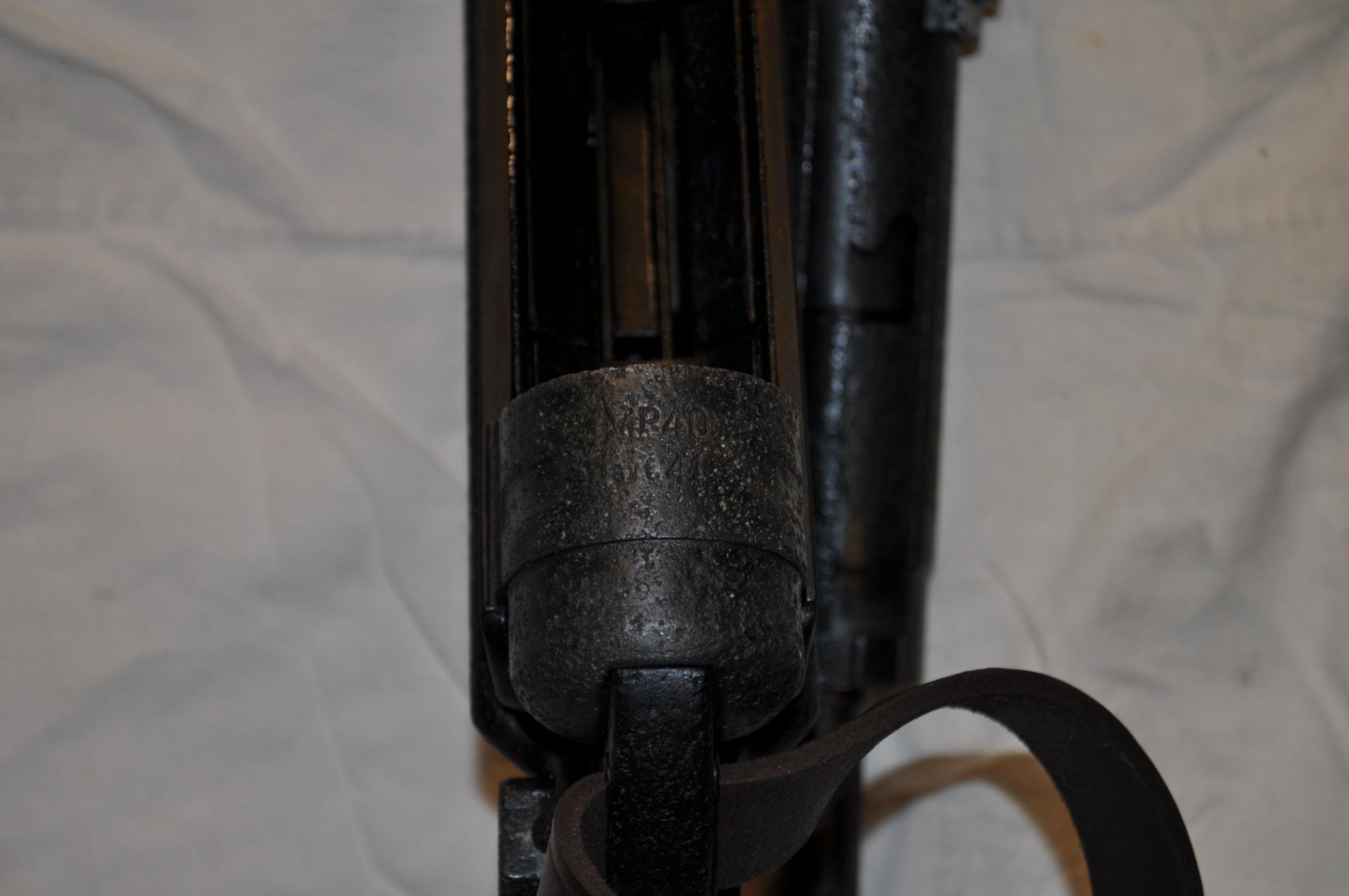

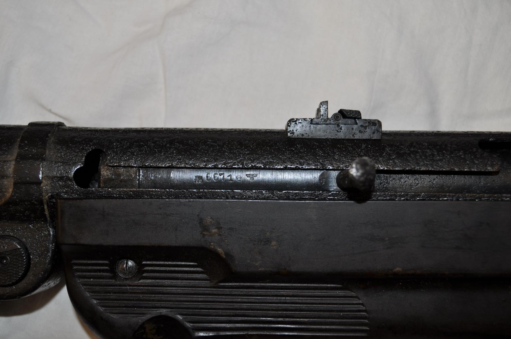

  6. Evgen2405
    Evgen2405 Stabsgefreiter
    159
    Харьков, Украина

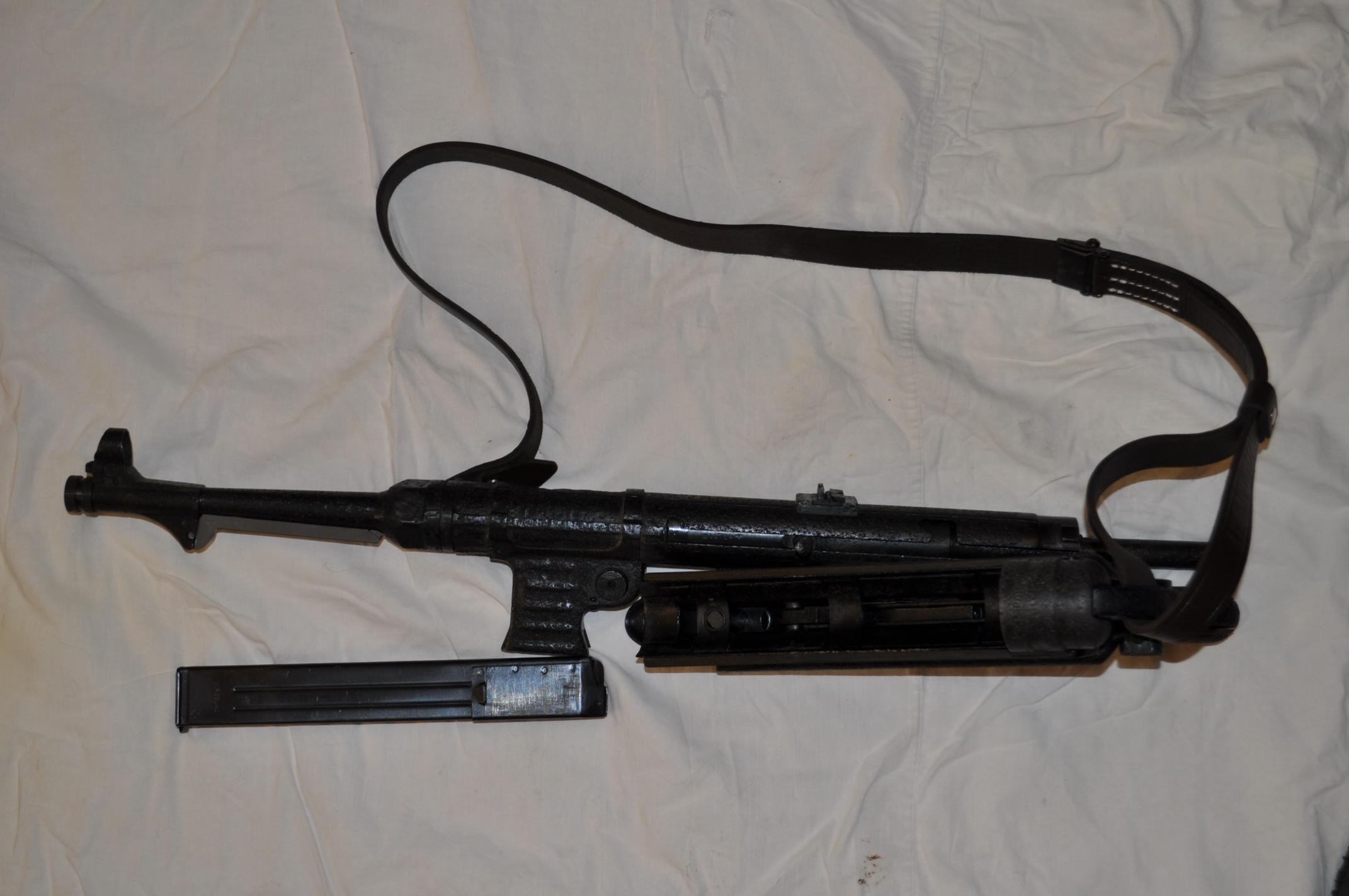

    И еще...
    18 користувачам це сподобалось.

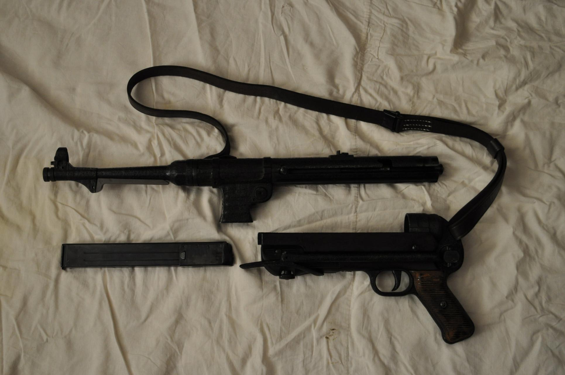

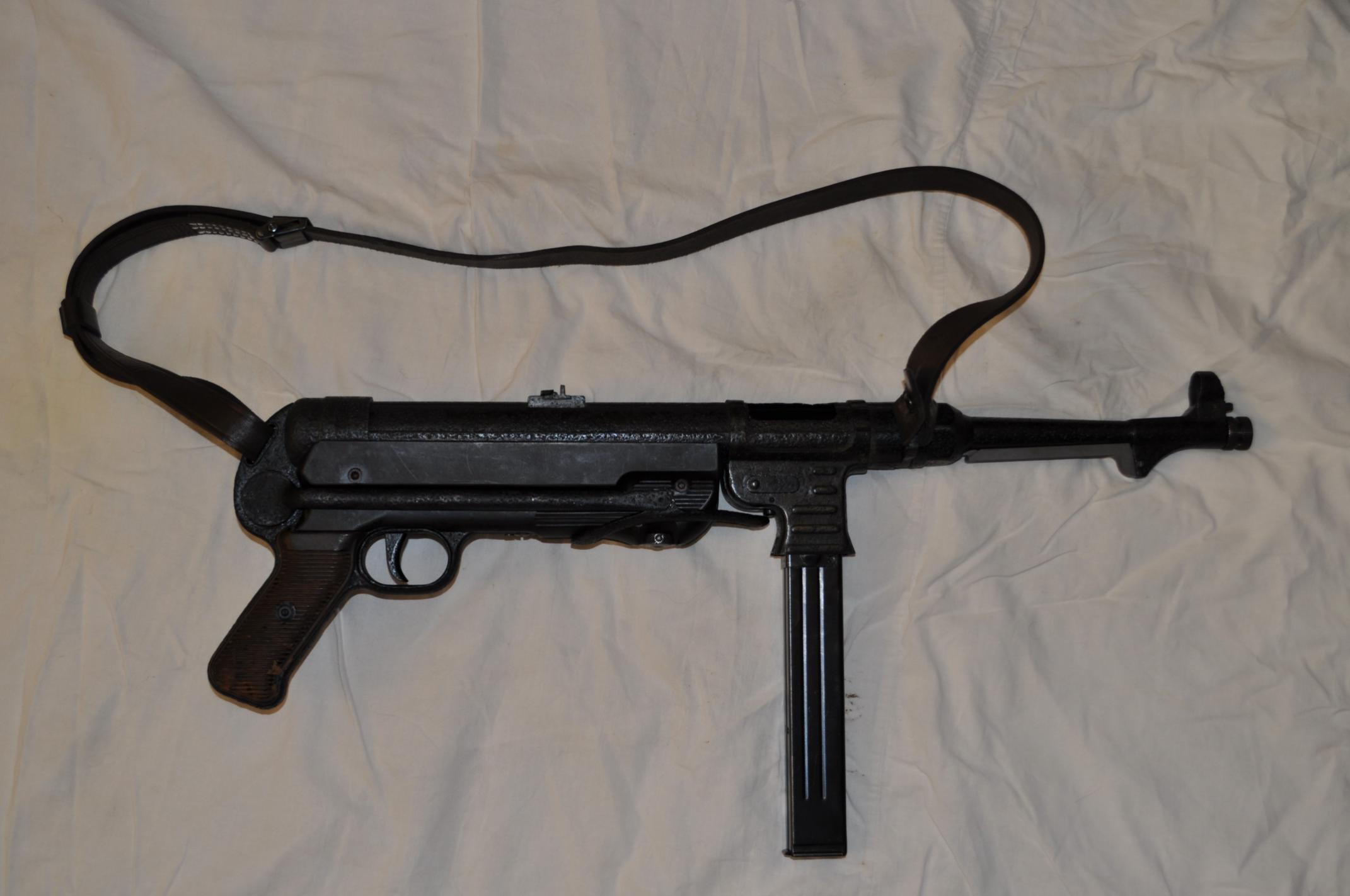

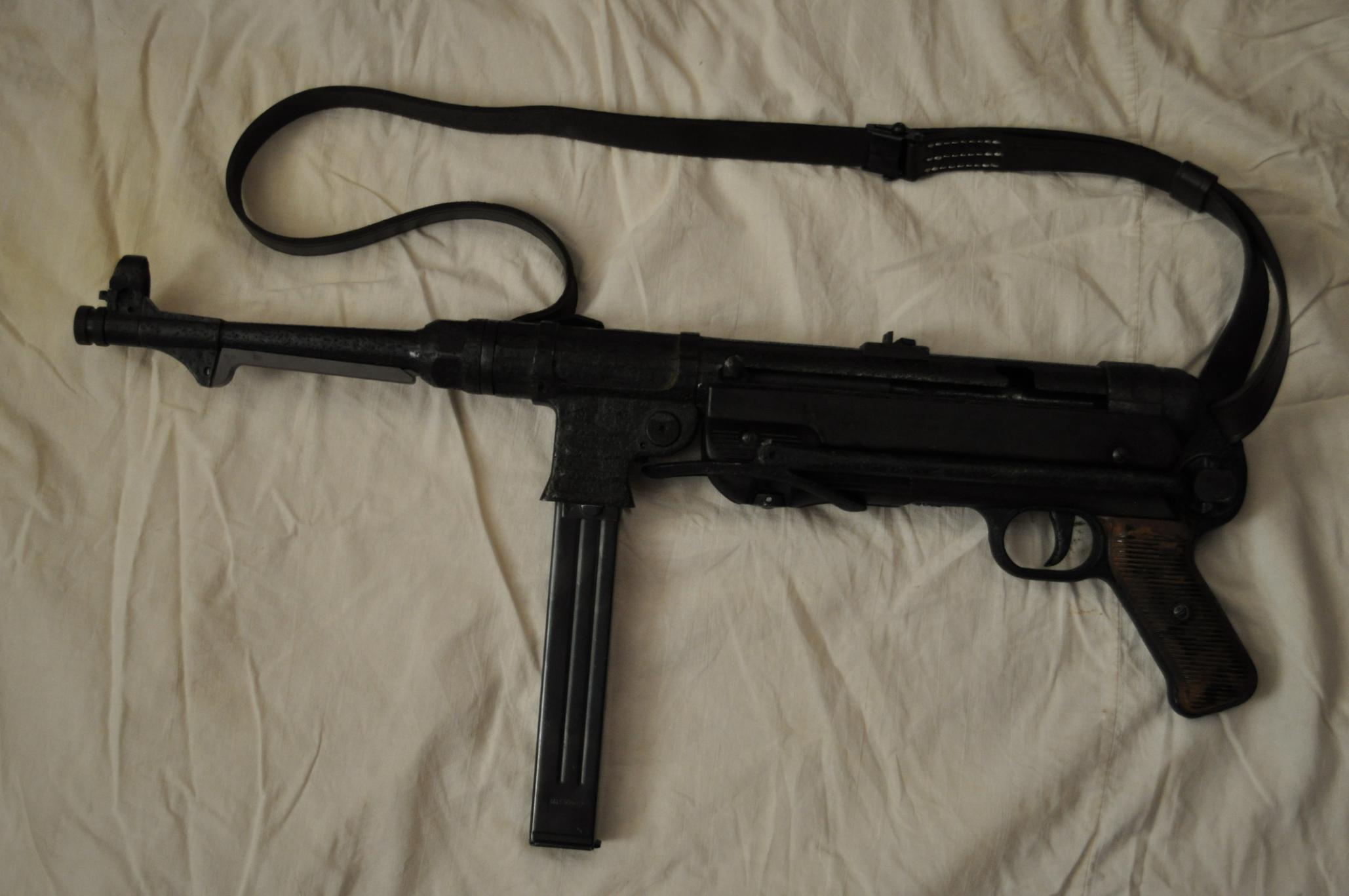

    Заменил бакелит (оригинал), купил гайку для закрепления мушки (оригинал). Новодельные магазин и опорная шина, ее оригинальной так и не нашел...(((

    Я тоже... Та что была-бакелитовая совсем развалилась... А вроде на выкопаном исходнике бакелит ничегошно так смотрелся... А магаз-то видно,что новый... Это не оригинал?

    Бакелит в принципе бодрячковый, можно использовать по назначению. Магазин новодельный, по дешовке подвернулся.

    Эх,магазин бы еще копаный поставить,а то с новодельным немного "глаз режет".С ув.

    Т.к. воронением тоже занимался впервые, то на данном аппарате опробовано три способа.
    Низ воронил краской которую используют, по словам продавца, для промышленного воронения калашей. Красит хорошо, но не соответствует оригинальному воронению. Т.к. на моем экземпляре были остатки воронения, то было с чем сравнить. Но т.к. основная часть спрятана под бакелитом, решил так и оставить. Краску брал здесь на форуме.
    Все остальные части пытался переворонить ржавым лаком. Но что-то не совсем у меня получилось... может плохо обезжиривал поверхность, может из-за того что пропустил последний этап, вываривание в веретенном масле. В общем потемневшую поверхность покрыл сверху Клевером и дальше оружейным маслом протер (Балистол) Получилось сносно. Ржавый лак брал на форуме, масло в оружейном магазине.

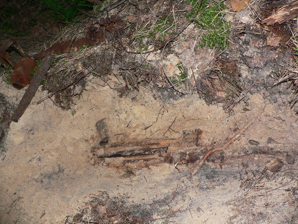

    За прошлый сезон два МП-40 подняли. Один напарник, второй я. Расстояние где-то 1 км друг от друга... :)
