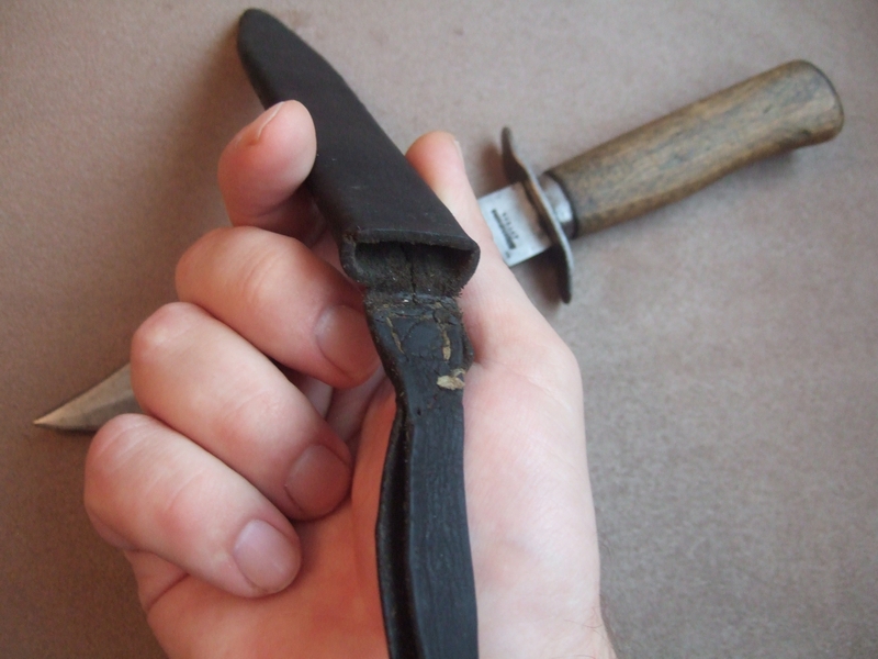

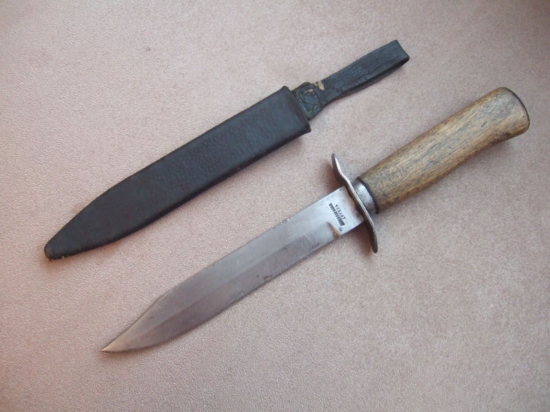

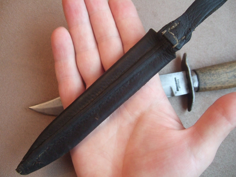

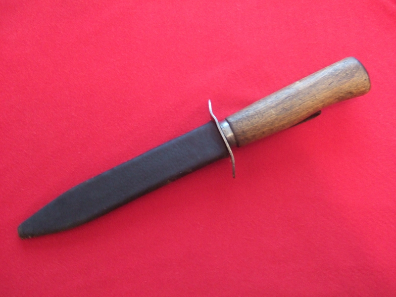

    На этом гарда должна быть ровной. Штаны могли быть кожанные.

    Почему кожаные, по-моему, деревяные.

    Наверное потому, что видел артельник именно в кожаных. Деревянные отрицать не буду, как и железные. Мало ли........

    Забыли нарезать. :)
    Вы клеймо нашли?
    Фото не мои. Позаимствовал. Кстати в дровяные ножны нож может и не влезть. Ибо, по обуху толще на 1,3 мм.

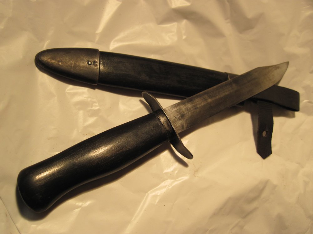

    судя по фото, похоже, что клин был хромированый, значит, если оригинал, то послевоенный. соответственно не артель. клейма на пяте клинка не будет, ищите остатки клейм на хвостовике на первой трети от пяты.
    сразу по клину - хвостовик выглядит так, как будто ни разу не расклепывался. и гарда в профиль уж больно пряменькая. если клином занимались - хвост оттягивали и гарду прямили, то почему общее состояние такое осталось непонятно.
    но это ладно, вы про реставрацию спрашивали.
    реставрировать можно. работы может быть много, так как клин в непонятном состоянии по фото.
    - клинок: отчистить от коррозии, тогда будет ясно, что делать дальше с поверхностью. скорее всего просто полирнуть и все. но надо смотреть по чистому.
    - гарда: тоже самое и дополнительно прооксидировать и выгнуть как положено. то, что каждый гнул под себя в расчет не берите, гните как должно было быть.
    - обоймица: тоже самое, что и с клинком и прооксидировать в черный цвет как и гарду.
    - рукоять: делайте по образцу, материал - береза, можно бук или ясень. береза была чаще. красить в черный цвет.
    - монтаж: всадной сквозной с расклепом хвостовика. шайбу делайте из углеродки, толщина 1-1,5 мм, внутреннее отверстие по толщине хвоста в месте сопряжения, наружный диаметр 7 мм.обрежите хвост так, чтобы торчало над шайбой 2 мм и расклепывайте. можно предварительно немного отпустить кончик хвоста.
    при монтаже можно в рукоять добавить эпоксидки, но аккуратно, без выхода наружу.
    - ножны: дерево с металлическими оковками и кожанным подвесом. кожанные это самопальное творчество владельцев.
    по ножнам работа сложная, если деревянную основу и подвес вы самостоятельно осилить и сможете, то фитинги будут проблемными. проще поищите оригинальные, периодически они в продаже мелькают.
    получится что-то типа как на фото (смотрим только НР(НА)-40)
    20130419_145416.jpg 20130420_121651.jpg 20130420_121843.jpg 20130508_141720.jpg 20130508_141848.jpg 20130508_142050.jpg 20130508_142210.jpg
    я на своих репликах НР вносил изменения: клинок делал из другой стали, повыше уровнем и свойствами и потолще в обухе, рукоять, как и дерево на ножнах, не красил, а тонировал в черный цвет и пропитывал верхний слой дерева матовым акрилом, фитинги на ножнах делал из кожи и вместо шпенька кнопку ставил
    но на реставрации вам нужно будет выдерживать все параметры.
