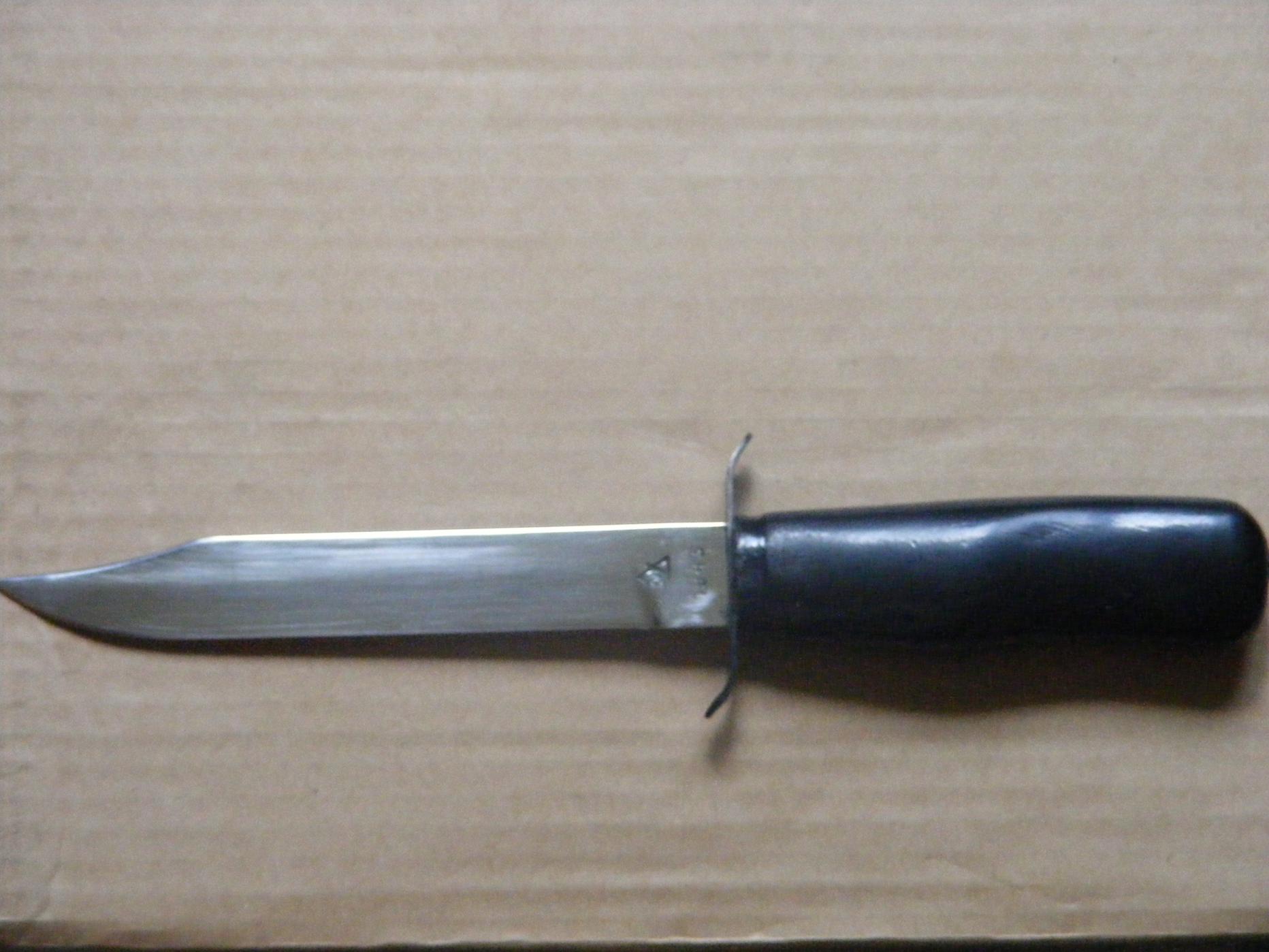

    Интересует мнение людей разбирающихся.Знакомый интересуеться,копия это или всеже оригинал.Смущает отменное состояние и сильная полировка клина,а вот по формам и балансировке весьма неплох.Ножны однозначно не его можно не обсуждать.

    Сам нож - оригинал 100%, Война вне всяких сомнений.

    Да, вроде все оригинал(мне военные еще не попадалися,в послевоенных расклеп другой).Покрашенная рукоятка,клин заполирован,ножен нет,но гарда радует,такая ровная,видимо им не бросали.А клейма на ней есть, уж очень интересует,потому как мне сейчас три нр послевоенных должны прийти,хотел сравнить.

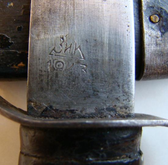

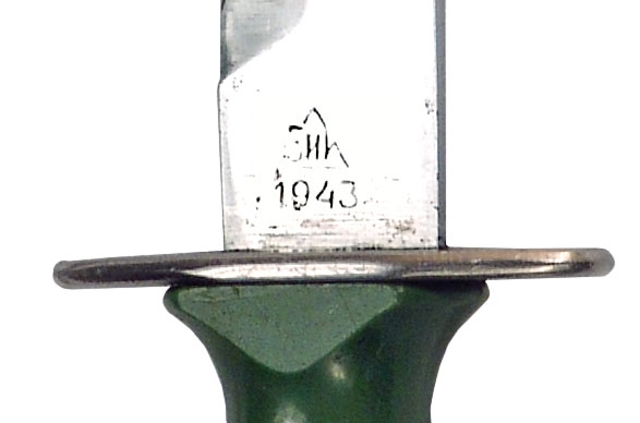

    А с клеймом там все нормально?
  17. Ернест
    Ернест Stabsfeldwebel
    22
    3.762
    Мне клеймо не нравиться.
  18. vivat
    vivat Stabsfeldwebel
    4.435
    Украина Винница
    Сань,так и мне не очень:)

    Объясните кто-нибудь. Нашел на сайтах кучу ЗиК 43. ножи оригинальные но зики все разные. как вы определяете их правильность ? Непонятно мне.

    НР вне всяких сомнений фуфел!
    Ими весь слёт сейчас завален.
    Вы сами ответили на свой вопрос......сильно полирован клинок...

    Господа, не сходите с ума и прекратите нести ахинею.
    Клин - не полирован, он юзаный, причём юзаный долгое время, точили его акуратно. не убили кромку
    Клейма отличаються незначительно, но это ИМЕННО ЗИКовские клейма
    В общем - нож 100% война

    по всем размерам клин выдержан идеально,даже отбалансирован.Если фуфел,то отличного качества,как по мне.Непонятно,впринципе.если люди делают фуфел и так точно выдерживают параметры,то ведь несложно было и клин сделать закоцаным и потертым.Я так понимаю,если снять рукоятку,то под ней должно быть клеймо на оригинале,если нет то тогда копия.

    состояние такое от того что, типа складской.
    Соизвольте узнать какой их был тераж...С колько их было потеряно в те годы..А потом прикинте сколько их на руках, я например таких человек 15 знаю.....
    Не проблема любое клеймо зделать. Как по мне это самый простой нож который можна потделать.
    Ну и ножен нет, так как по ножнам палиться фуфел.
