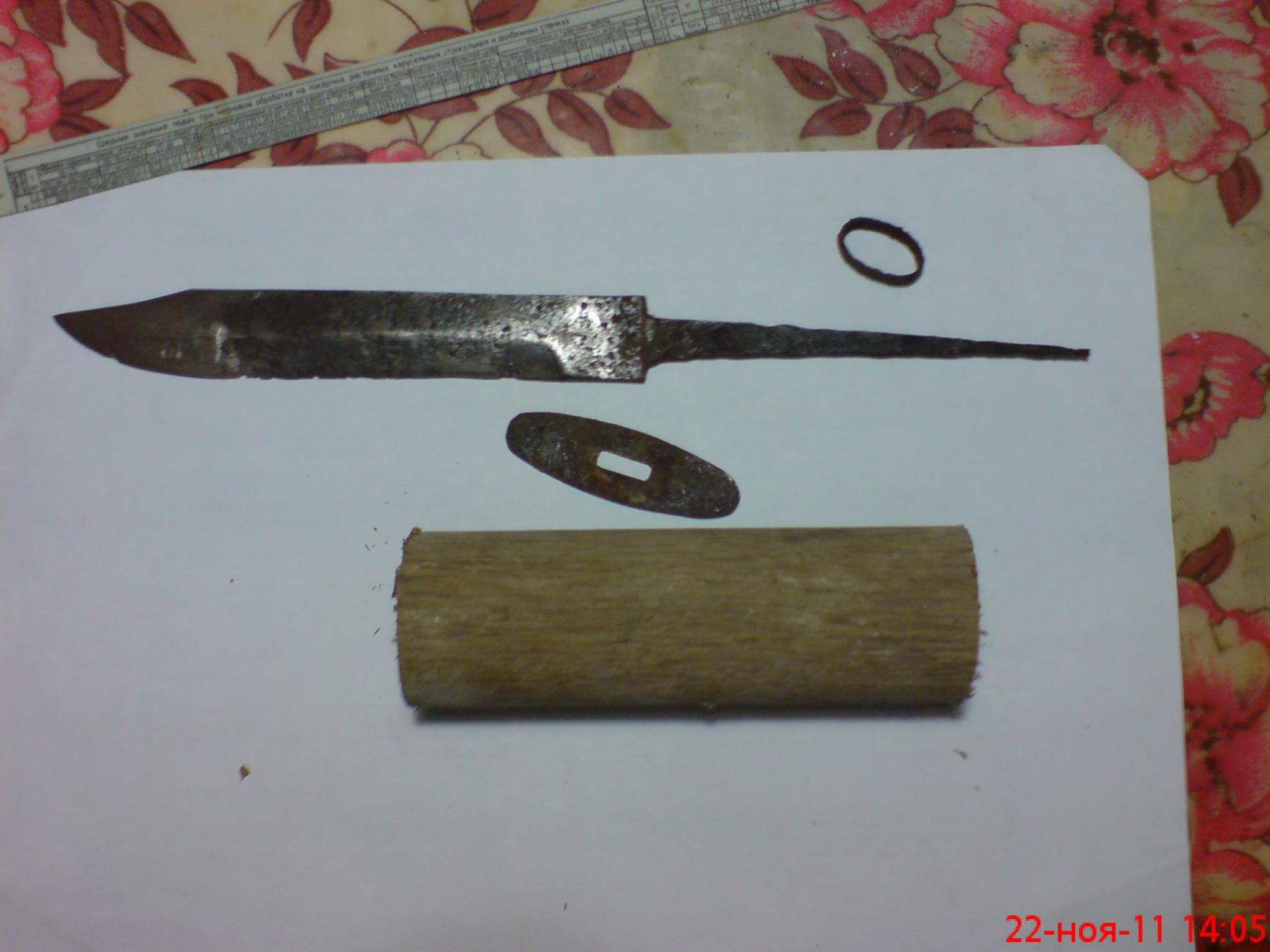

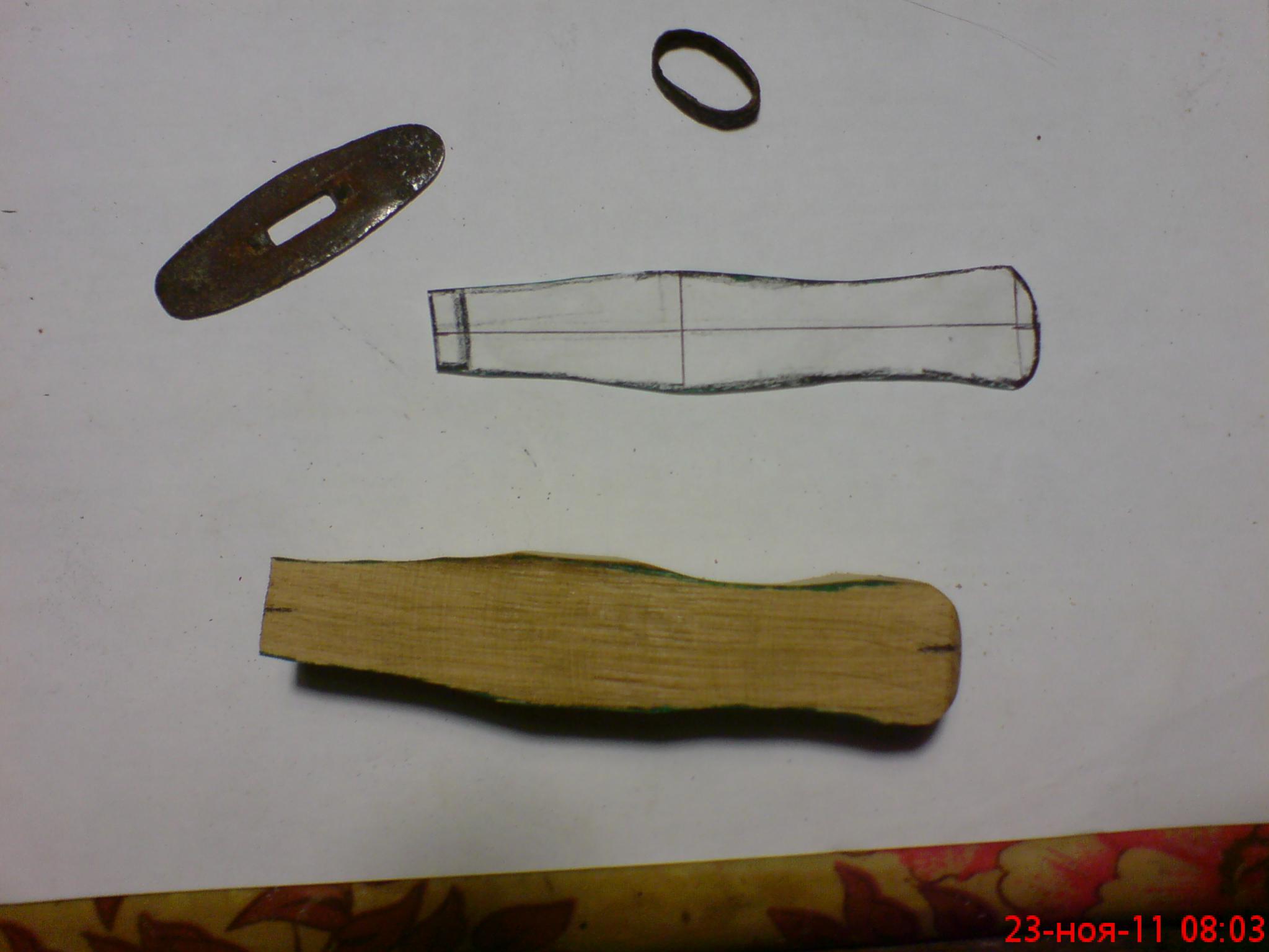

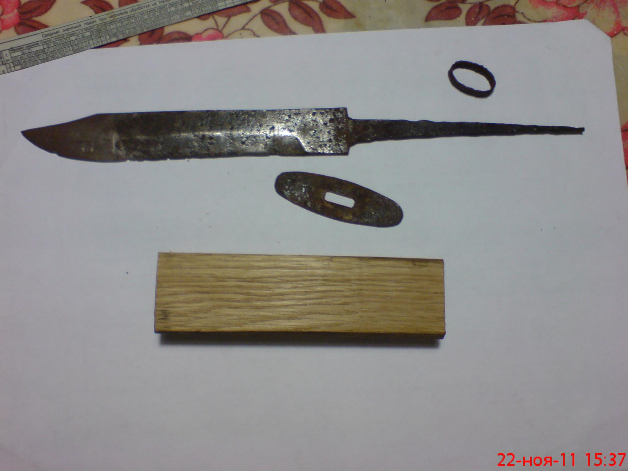

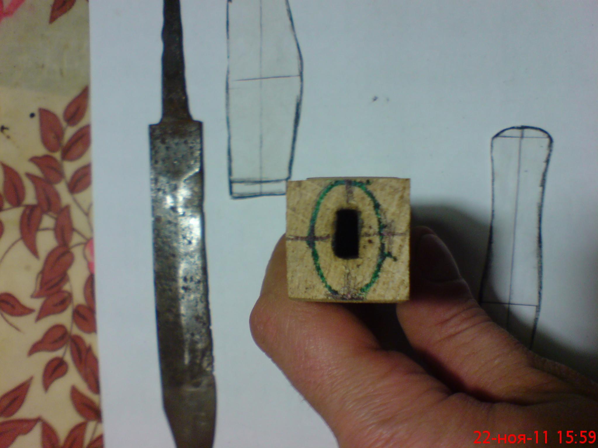

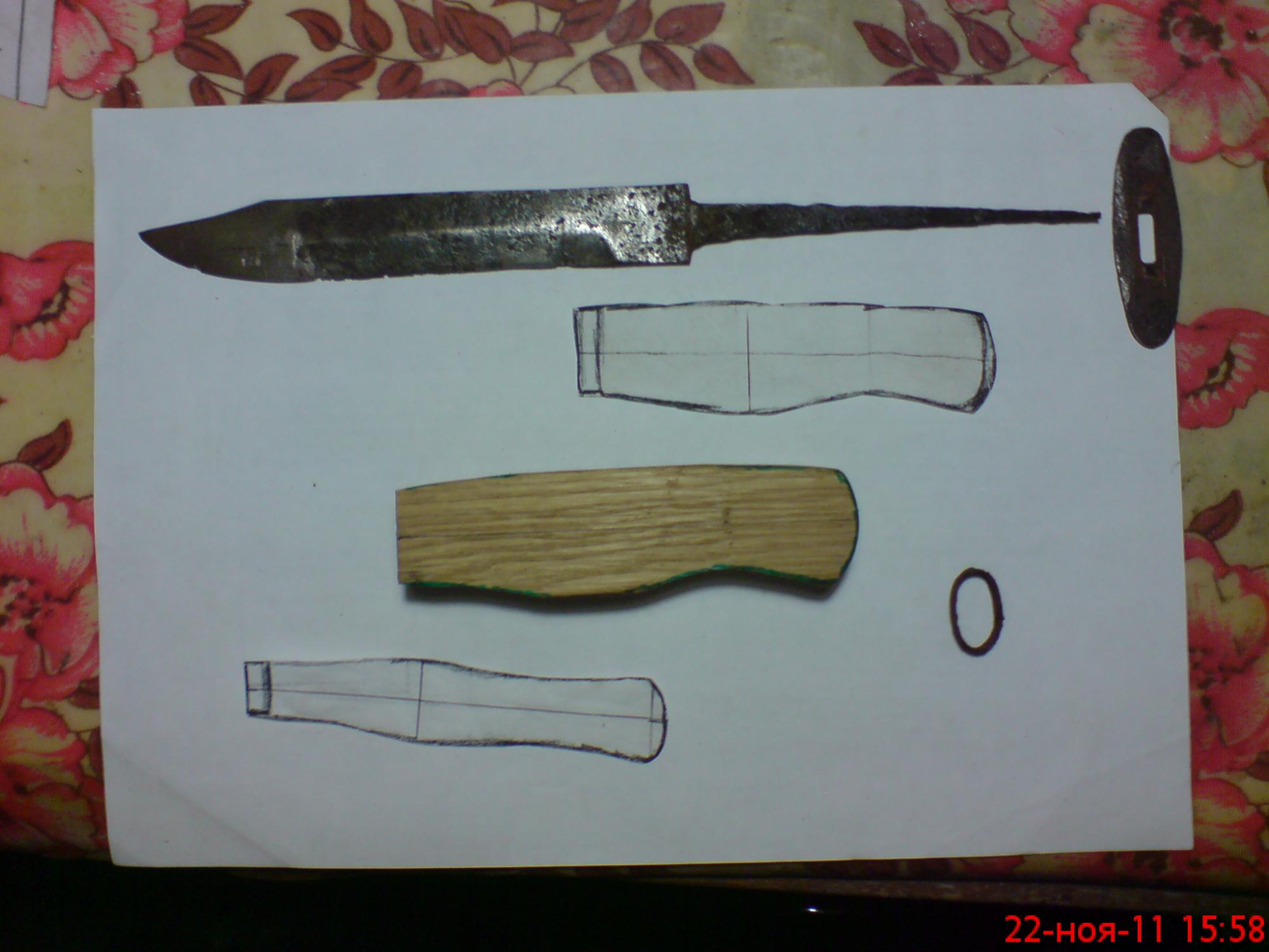

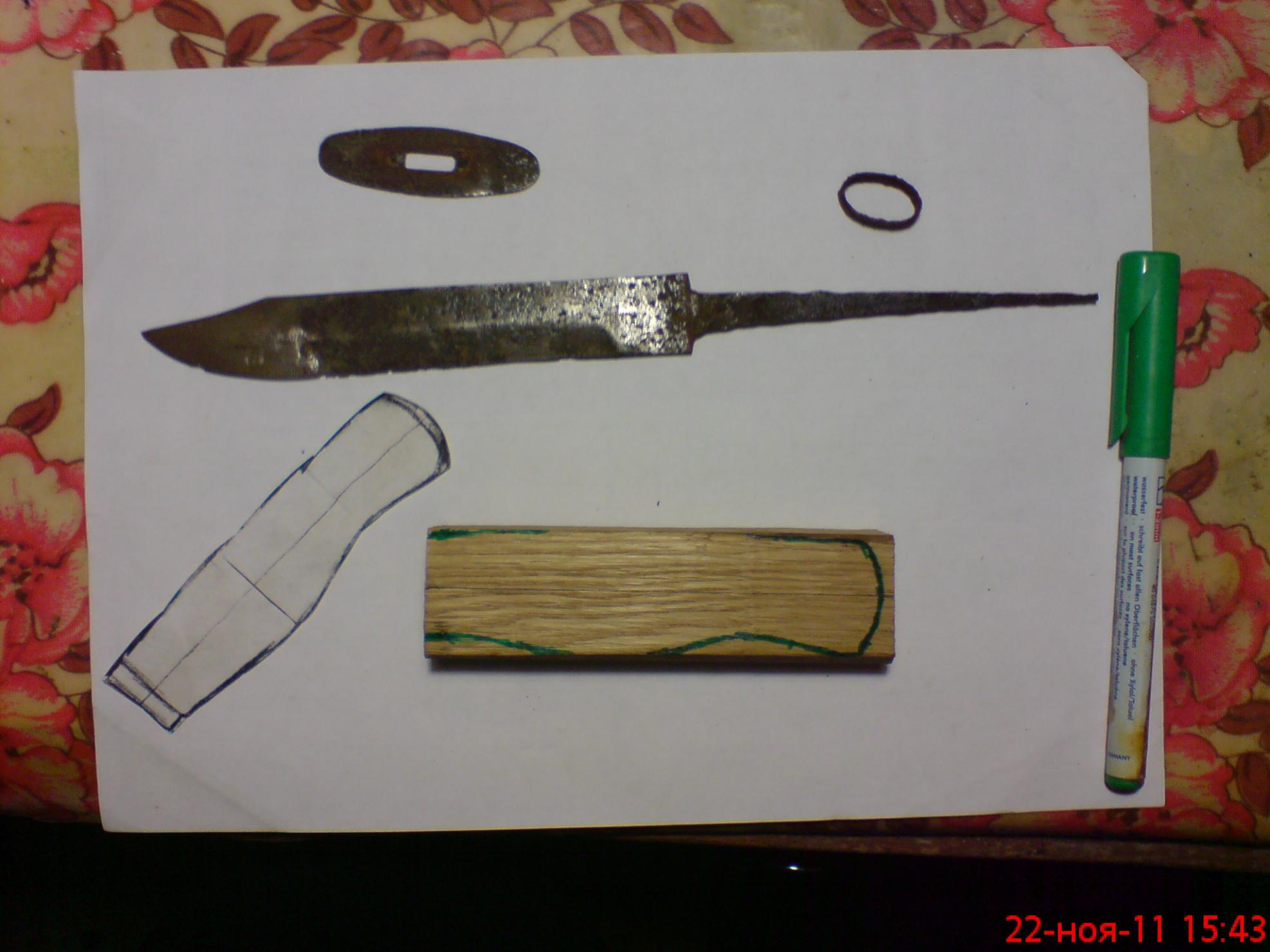

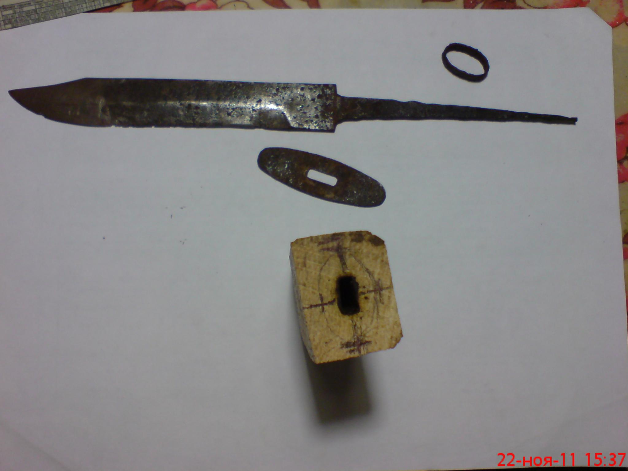

    По просьбе моего друга начал изготовление ручки по тому что нашел в инете
    А там я нашел только кучу фоток и маленький эскизик
  6. momchik
    momchik Schütze
    16
    украина

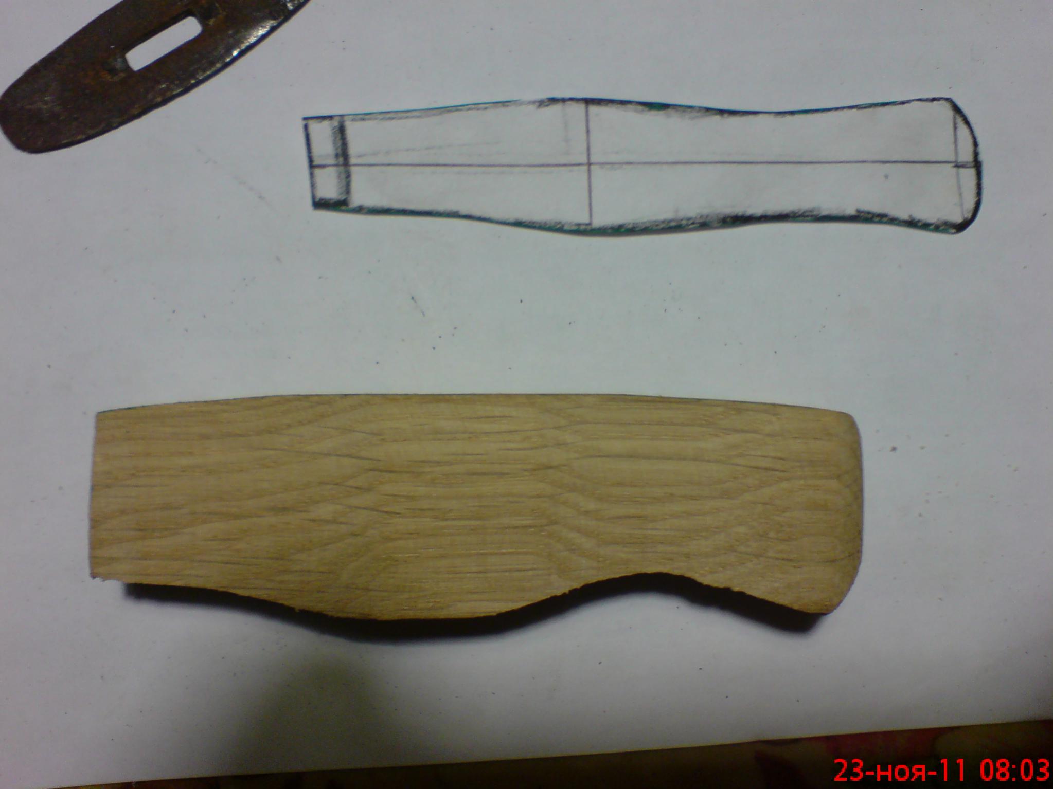

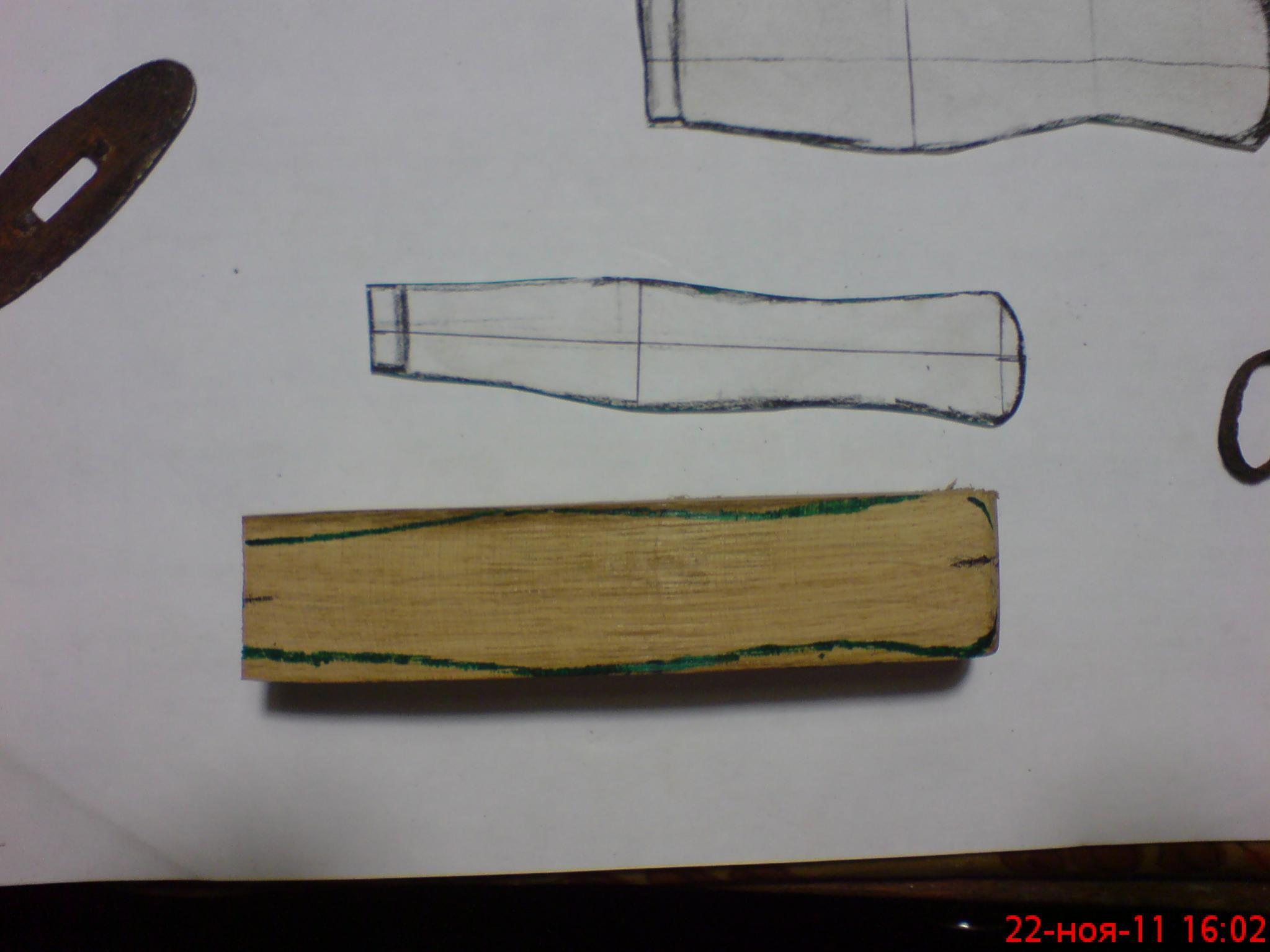

    теперь ход работы)))
    критика принимается только в том случае если указываются ошибки и как их исправить или высылаются полные размеры и чертежик))))
    Вся остальная критика считается пустозвонством)))
  7. momchik
    momchik Schütze
    16
    украина
    продолжение!!!

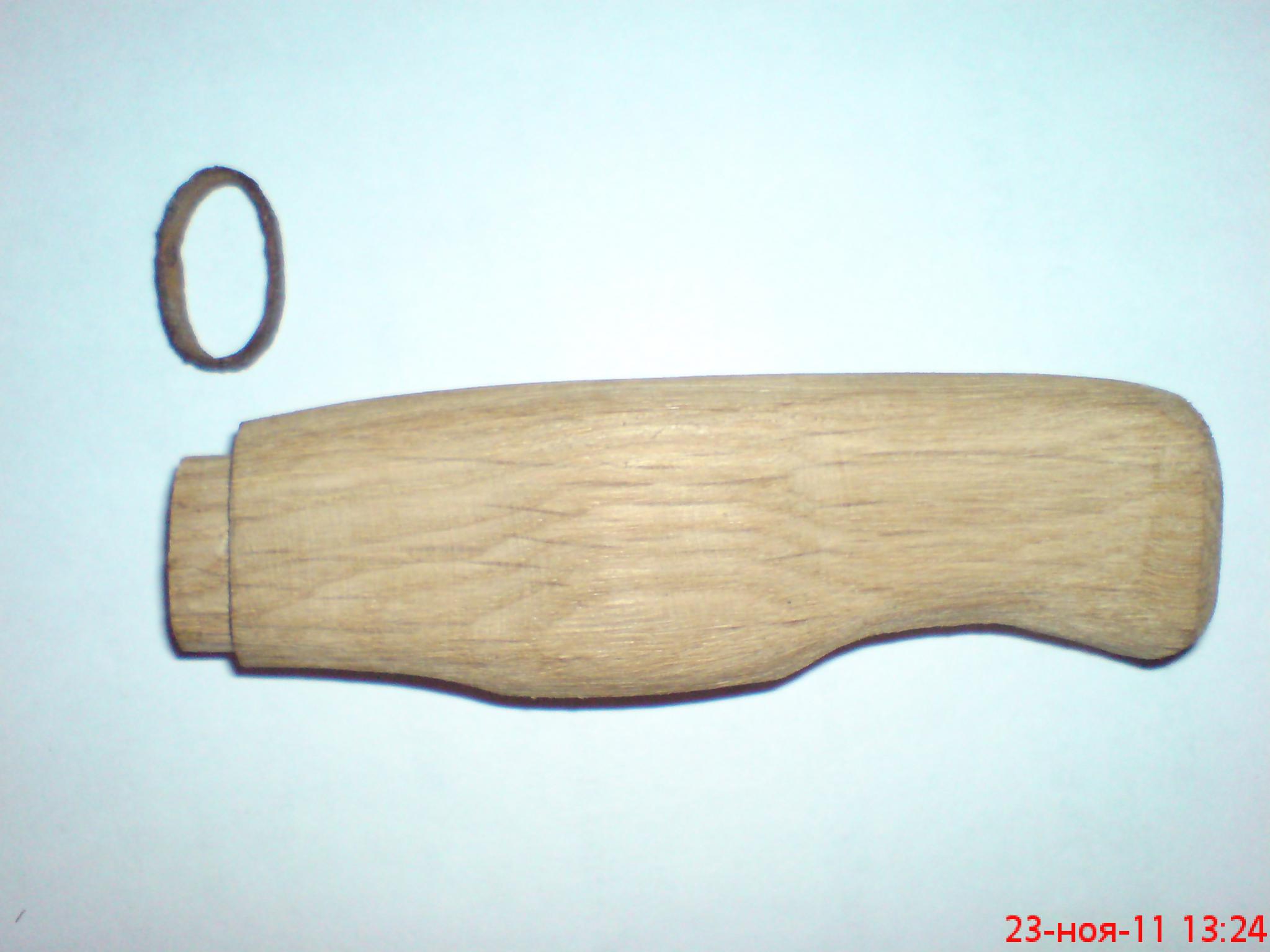

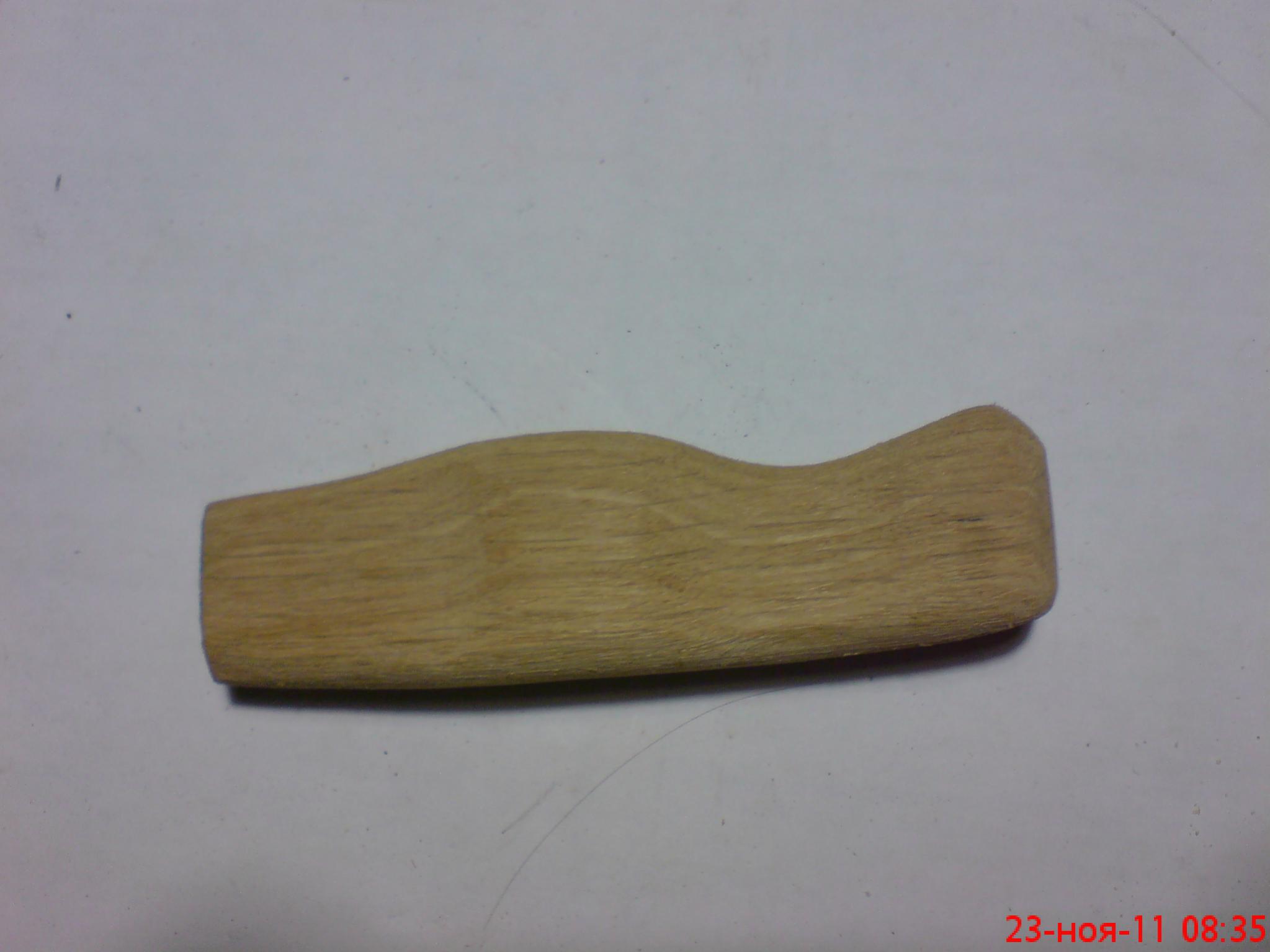

    А вот и первые гадости:
    длина ручки должна быть короче на 8мм чем на эскизике
    И при одевании родного колечка оказалось что и толшина тоже слишком большая)))
    остальные фото после исправления ошибок
    Не забывайте что это делается без размеров и как опытный вариант!
  9. Maxim990
    Maxim990 Stabsgefreiter
    919
    могу посоветовать: найдите хорошую фотку НР40 (под прямым углом сделанна, хорошее качество) и распечатать в натуральную величину
    (как на вото ниже)
    и вот это место подкоректировать надо
    (на фото обведено)
    Удачи:)

  10. Collectioner
    Collectioner Stabsfeldwebel
    2.473
    Какое дерево выбрали ?
    Тот эскиз что вы выставили в посте №4 очень не точный, и он единственный что гуляет по инету. Но Вы это уже поняли ;)
    У НА-40 хвостовики в разное время были разной длины (!) поэтому любая схема Вам не очень в помощь - нужно работать только со своим НА-40. Все делайте на глаз, Maxim990 правильно сказал - наберитесь фоток оригинального ножа и постоянно с ними сравнивайтесь. Рукоять лучше всего выводить только вручную разными напильниками и надфилями. Все на глаз. Удачи !
    Результаты выкладывайте - посмотрим, оценим ;)

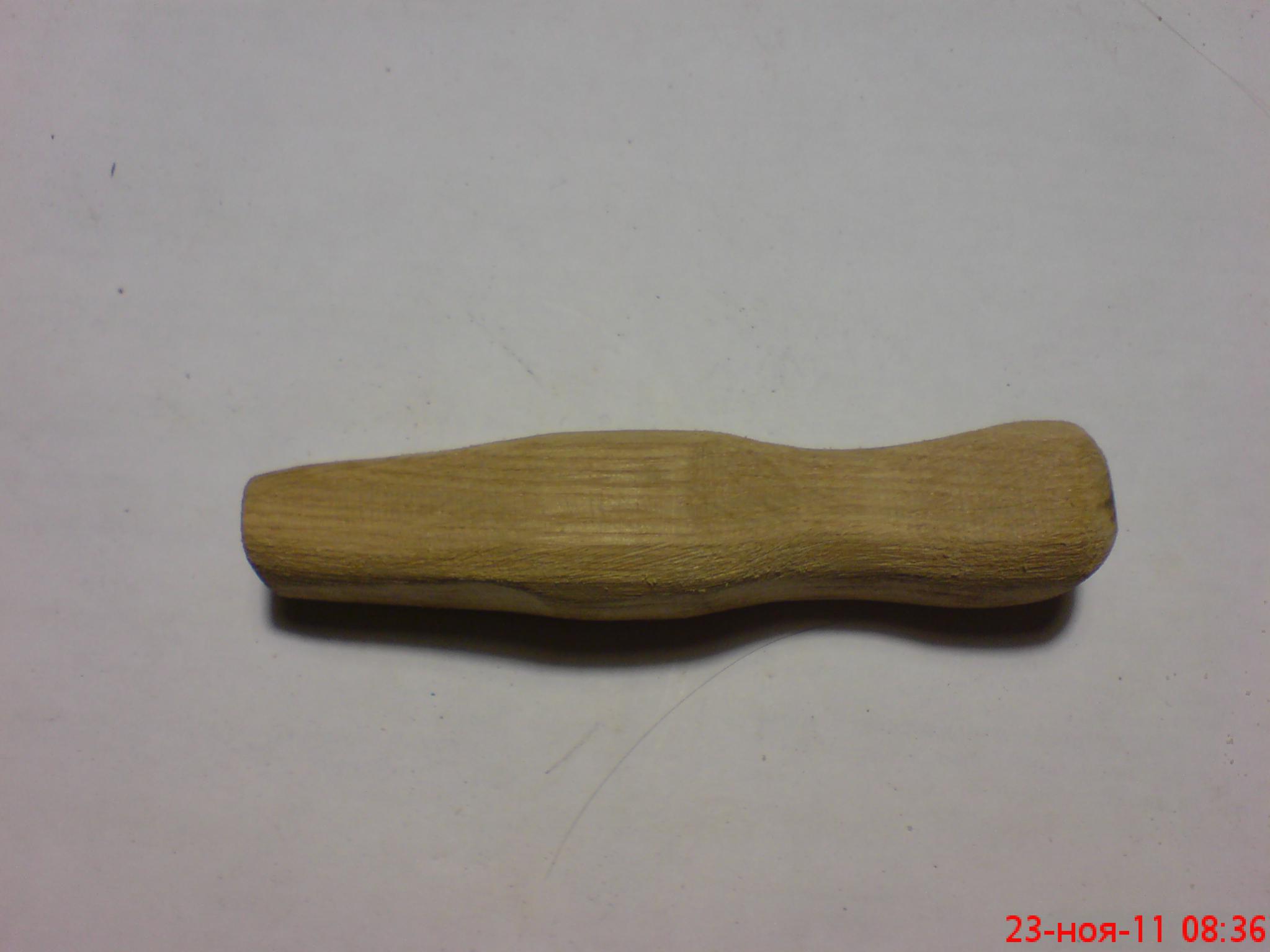

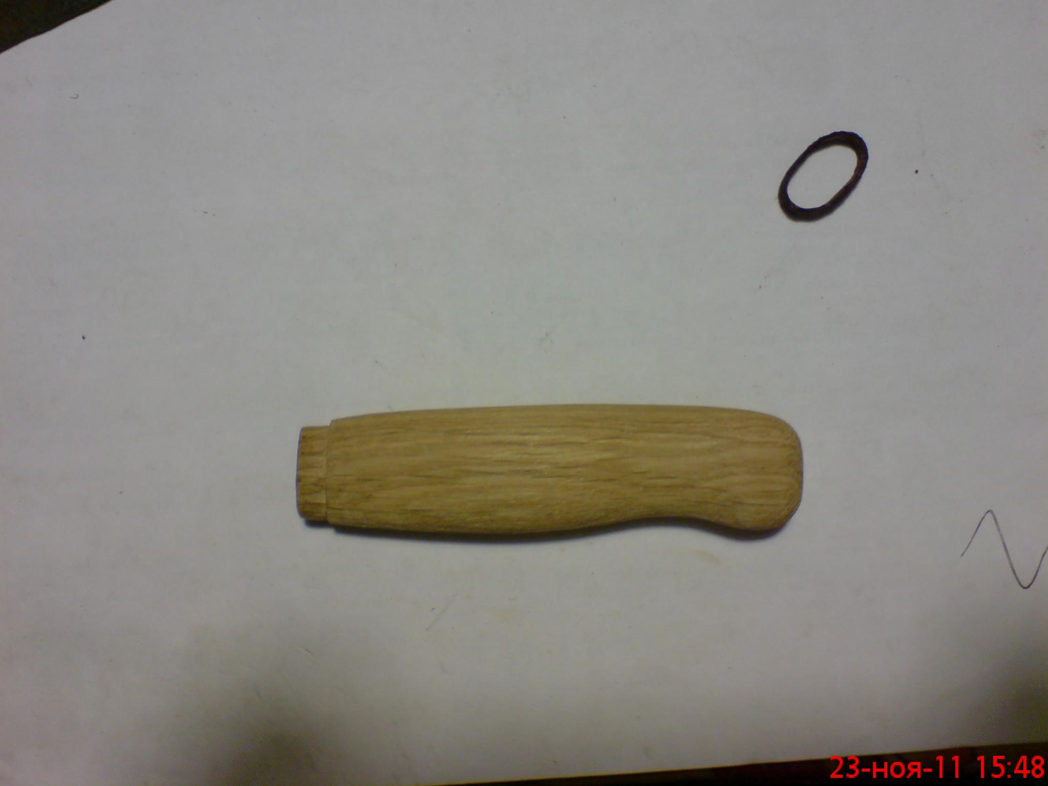

    Теперь по ручке разобрался почти полностью)))
    переходы должны быть более плавные
    пошел исправлять))
    Остается вопрос по ножнам????

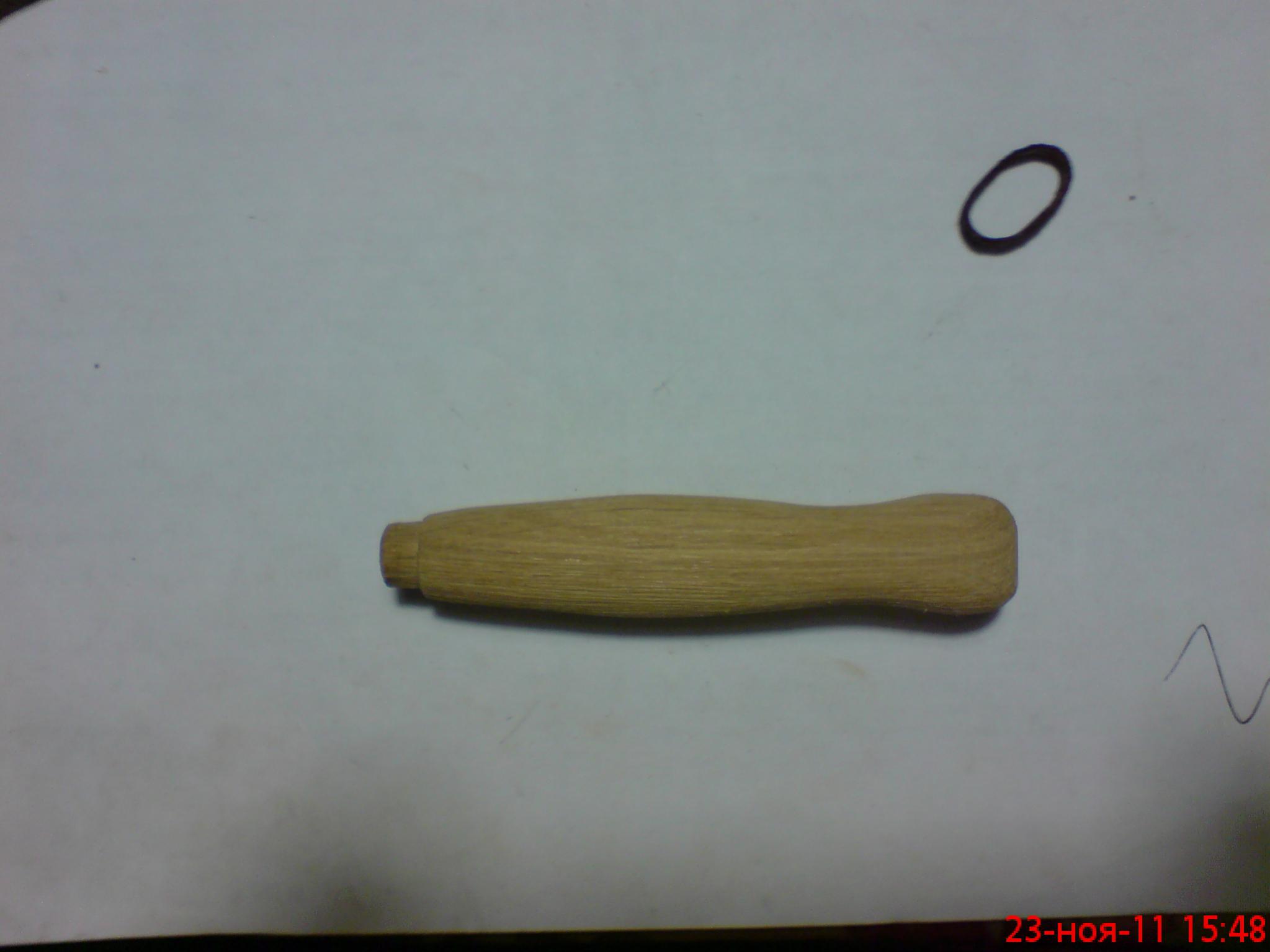

    вот после маленькой доработке и предварительной шлифовки.
    на сегодня хватит остальные фото только завтра

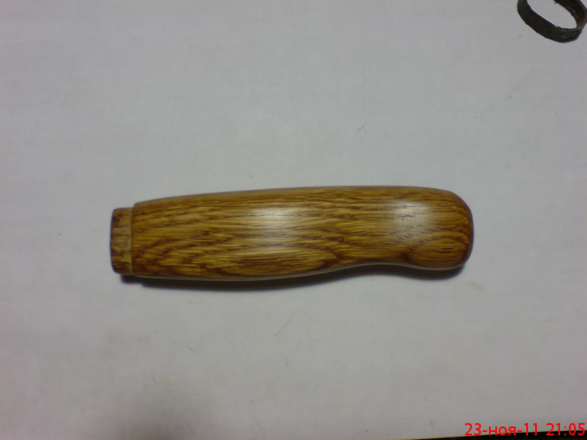

    как говорится: не вынесла душа поэта
    конечный результат с воскованием
    так как нр-нож разведчика то зеркальный блеск ему не нужен
    а для придания матового блеска с последующей залапыванием под рабочую поверхность в самый раз)))
