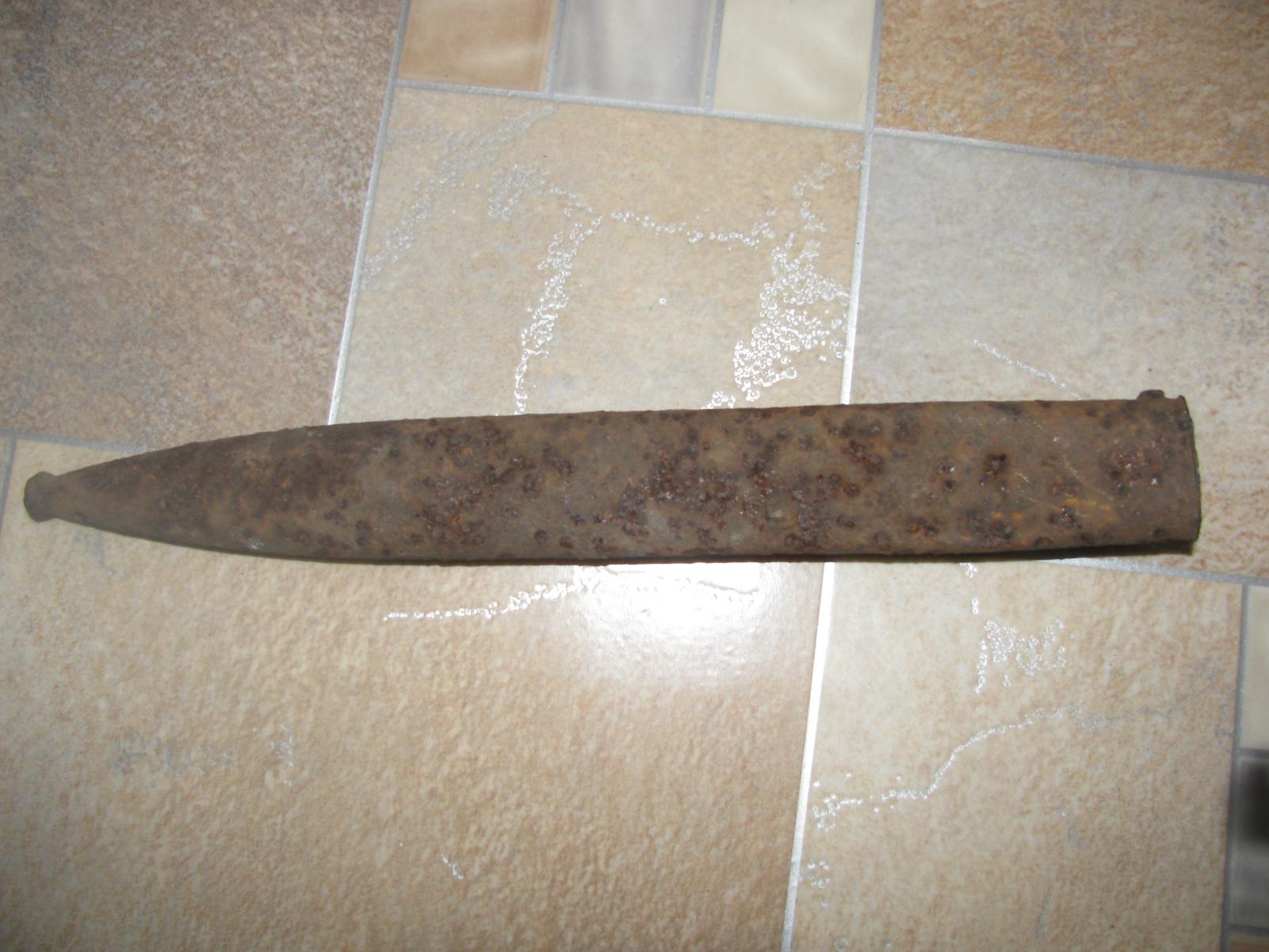

    комрад подогнал вот такие немного уставшие ножны. Подсказажите пожалуйста как их можно порихтовать чтобы не испортить пружины

    Тебе как раз нужно снять пружину

    это я уже понял только не знаю как это сделать

    Сбоку винтик-открути его и будет тебе счастье! Можно предварительно обработать Ведешкой!

    спасибо! уже обработал, а как рихтануть то?

    1витягніть пружини( це вам вже сказали як)
    2 зробіть з дерева похожу за розмірами вставку , тільки довшу ( щоб було за що витягувати
    3 цю вставку АКУРАТНО не спішучи забиваєм в ножні , потім витягуєм
    а далі я думаю розберетесь:)

    зделай именно так как говорит камрад Урк,я таким же макаром рихтовал и все гут!

    Я такие рихтовал на плоском напильнике, зажатом в тисках.

    да тоже вариант я об этом как то не подумал-больше склонялся к варианту комрада УРКа
