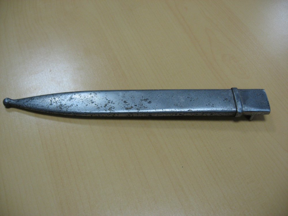

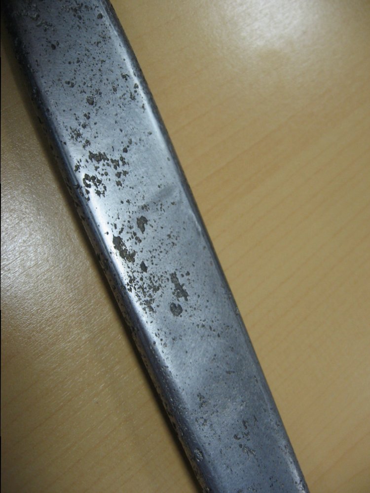

    Всем доброго времени суток! Вот такие ножны, почухал, подскажите что делать дальше, шпаклевать не хочу, красить тоже, когда-то видел что то типа холодной сварки черного цвета, затереть раковины а потом поворонить? может кто чего подскажет....

    на тряпочку масла оружейного, и пройтись и такими и оставить.

    Просто заворонить. Маленькие раковины внешний вид портить не будут

    Пройтись болгаркой или электродрелью с металлической щёткой , чтобы очистить раковины и сгладить их края , заворонить .

    Можно оловом пролудить тщательно очищенные раковины....если есть опыт и соответствующее оборудование. Если последних двух критериев у вас нет....оставте как советуют камрады "как есть". Для получения эффекта воронения обмажте ножны маслом-отработкой и обожгите на открытом огне несколько раз (ну это есссно без олова, хол.сварки и т.д.).

    Если на них нет ржавчины,протрите маслом,ставьте ремешок и всё на этом.

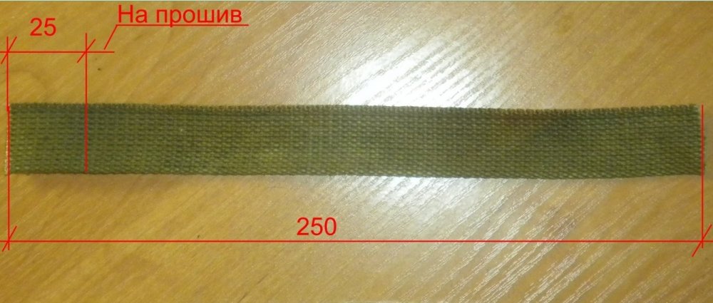

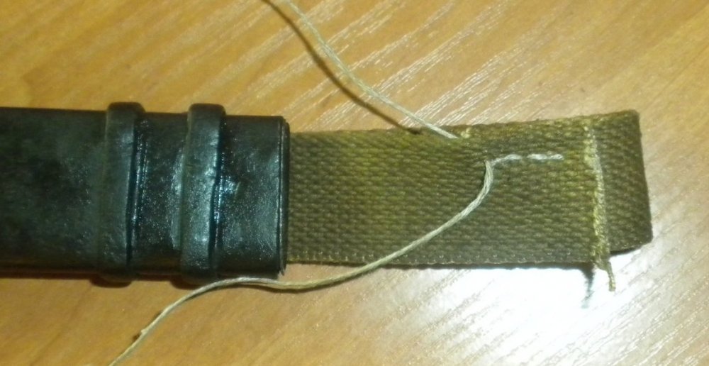

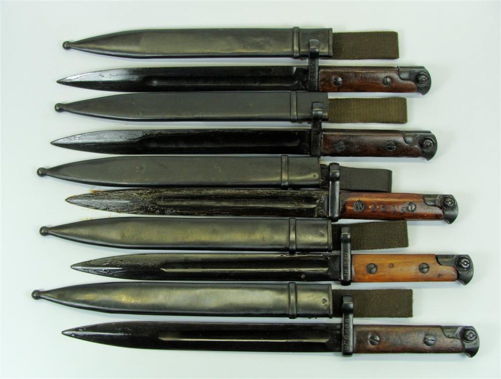

    Могу поделиться схемкой ремешка(где то спёр из сети,не помню),сделал себе,получилось.

    не, болгаркой не пойдет, и щеткой тоже,я их уже помыл в уксусе и прошолся вибро машиной начиная с 300 - 600 наждака, чтоб ни че не попортить.

    Київ
    Конечно поделитесь!, попробую може шо и выйдет

    на счет олова, не катит полная, х.., а вот с маслом большое мерси, надо попробовать!

    Оставьте как есть, если нет сквозных дыр. У Вас раковины небольшие. Главное, чтобы ржавчины не было. Я как-то такие варил, но там состояние похуже было.

    не варить не буду)

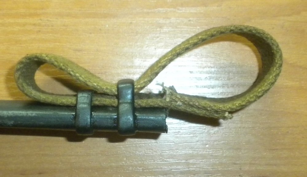

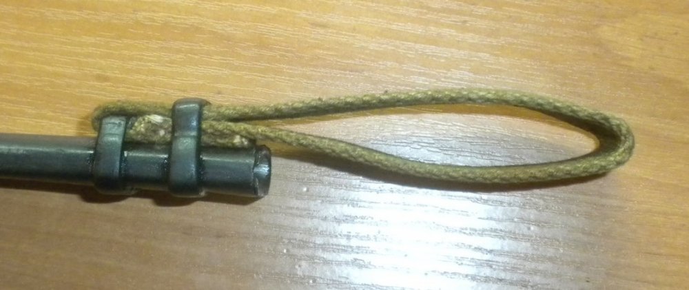

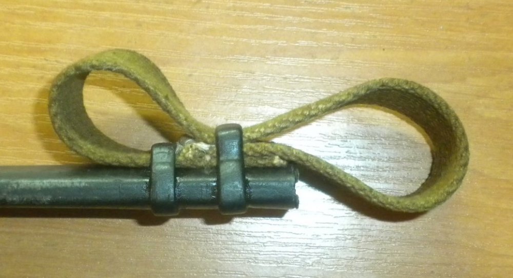

    На ранние ножны лучше кожаный ремешок на четырёх латунных клёпках .

    В поисковике набрать " ранние ножны на СВТ " , будут ссылки или картинки . С тесмяным ремнём или переходный вариант или складской ремонт .
