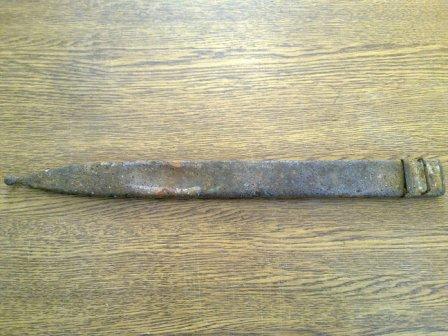

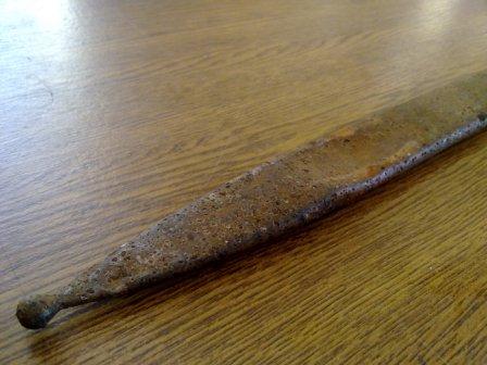

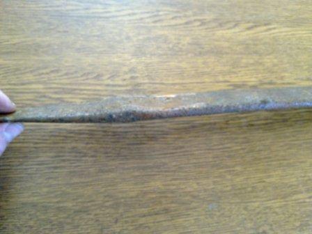

    А теперь к делу.Решил таки довести до ума ножы от 38-й СВТ.Только вот незадача ближе к капле их поплющело.Подскажите пожалуйста как выровнять.

    Изготовить оправку (чуть шире и толще клина штыка) снять с ножен пружину и потихоньку вгонять в ножны оправку, возможно придется греть..

    Если пружину снимать это заклепку срезать что ли?

    Cпиливаете головку заклепки и выбиваете ее. Затем вынимаете пружину. При выравнивании оправкой, можно и не греть. Просто выравнивать потихоньку неспеша. Внутри ножны обильно смазать маслом. Да и саму оправку тоже.

    Альтернативы больше никакой?Чет мне не очень хочется заклепку спиливать.

    Альтернативы никакой. Если не спиливать, тогда не выравнивать. А с заклепкой какие проблемы? Сложно потом новую поставить?

    Можно использовать плоский напильник. Предварительно закруглив углы в торце напильника.

    Можно и напильник, только нужно учесть, что его нужно будет не только вгонять в ножны, но и вынимать. А при выравнивании ножен он в них будет сидеть плотно.
