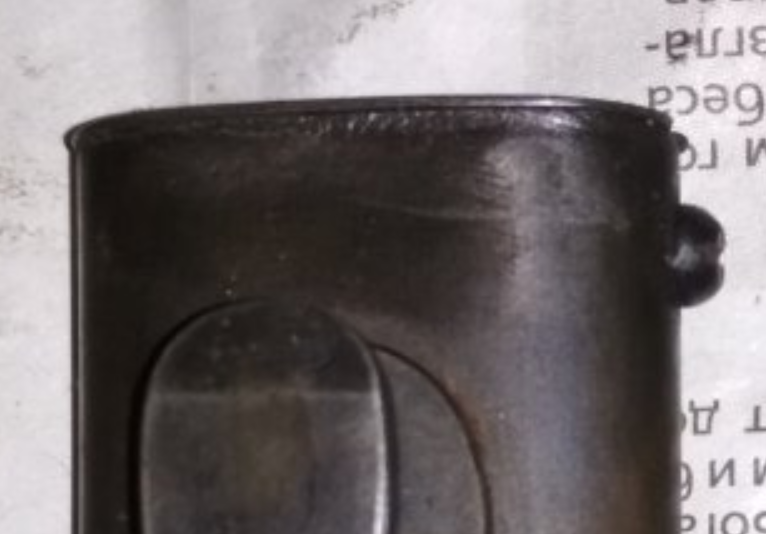

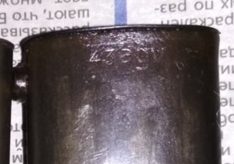

    Подскажите по ножнам.штыка Маузера к-98.одни вороненые складские ниодного клейма нет.отчего они? Рядом обычные клейменые 43 годом

    Были т.н. "коммерческие". Скорее всего это они. ИМХО
  4. Kollekzioner
    Kollekzioner Major
    4.621
    где-то в центре Европы
    Или новодел...
    Винтик, по-моему, неродной.

    Доброго, похоже на новодел.
  6. Ievgen721
    Ievgen721 Stabsfeldwebel
    1.668
    Charlotte NC USA
    Клевером их натерли не умело...

    Новодел значит...жаль
  8. (Skorpion)
    (Skorpion) Oberleutnant
    1.599
    Deutschland: Niedersachsen.
    Справа подлинные ножны.
    Слева копия.

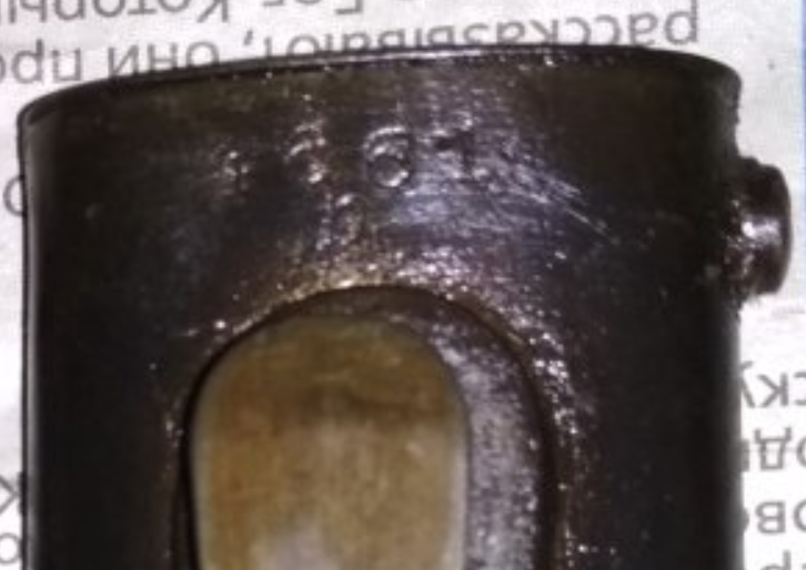

    пс,- справа на шарике приёмка должна быть и клейма имеются 43agv nr. 4661- b
    обои переворонёные.

    Я конечно дико извиняюсь,но из чего сделан вывод что это новодел? То что болтик не тот,это не показатель.А то что на шарике нет приёмки-так это нормально.Где Вы видели на коммерческих приёмку? ИМХО

    Levije dumaju problematicny, nado bylo by posmotret na sarik. no iz etich fotocek nevozmozno nicevo skazat, tolko sto vint neoriginalnij i voronenie novoje.s uv.Andy

    Ну и ещё можно достать пружины. По ним и устью тоже можно понять, новодел или "коммерс"...

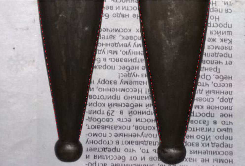

    - всё гениальное просто и лежат ещё один к одному рядом для сравнения.
    геометрия сластины под ножку крюка,
    геометрия самого крюка,
    геометрия сужения самого корпуса ножен к шарику,
    сам шарик за версту видно,
    приёмка с обратной стороны шарика.

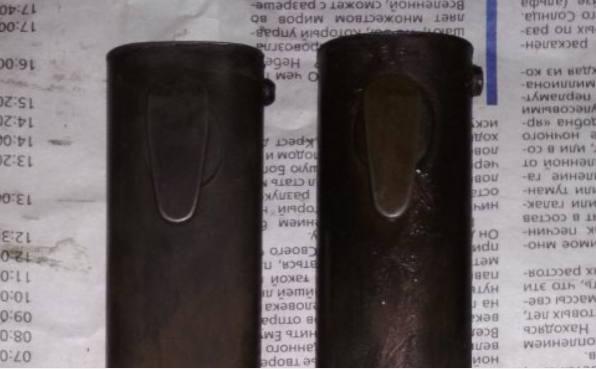

    Честно говоря, вооообще не понял "гениальности", поэтому скажите, пож-та, какие из моих нижепоказанных - "ЛЕВЫЕ"?
    По 3 Вашим пунктам:
    - геометрия пластины под ножку крюка,
    - геометрия самого крюка,
    - геометрия сужения самого корпуса ножен к шарику.
    Надеюсь на фото видно, что они разные (по этим самым 3-м позициям)???

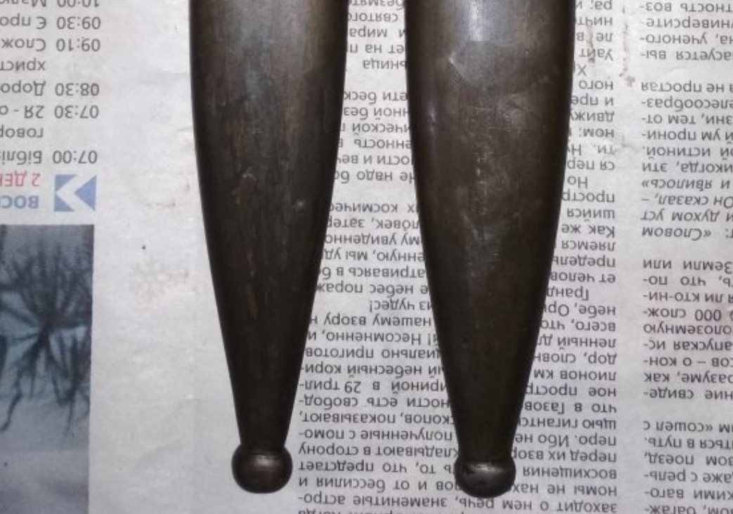

    По этим пунктам тоже вопрос.
    Что с шариком, что на нём видно за версту?
    И где фото обратной стороны.
    ТС писал: "... ни одного клейма нет!!!"

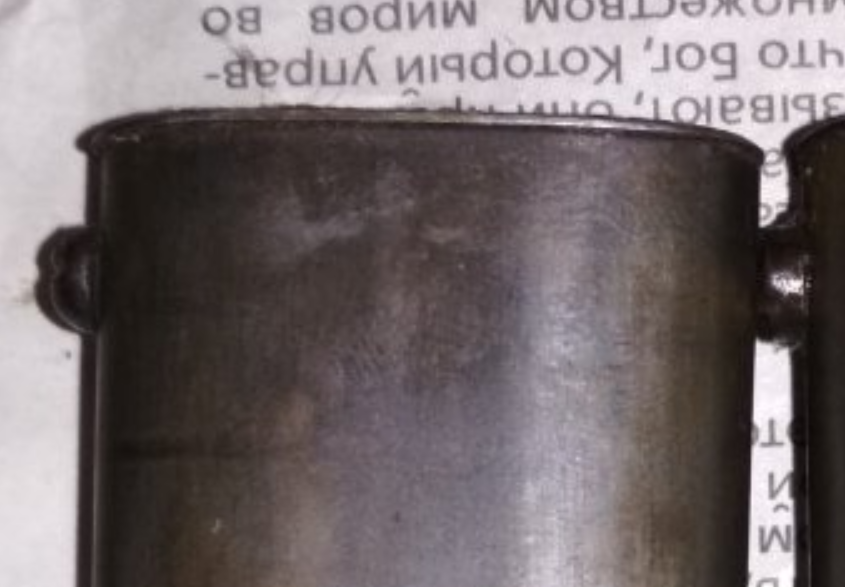

    Здравствуйте.
    У Вас все ножны подлинные и с шариками всё тоже в порядке.
    Только крайний слева (его плохо видно) ПМВ и шестые ножны слева так-же ПМВ (там и болтики над крюками,да?). Остальное всё на ВМВ.
    А по ниодного клейма нет, ну так ТС и номер с производителем не увидел, что уже за приёмку на шарике говорить?
    Кстати у Вас на ножнах приёмки на шариках тоже "отсуцтвуют",, потому-что они все с обратной стороны,(ясное дело, не на всех)
    пс, - поближе бы на все глянуть.
    С Ув. Дмитрий.
    - по шарику на К98 сколько "бьются" уже бидолаги, а повторить так ни у кого и не получается, он их и"палят" в первую очередь.

    Добрый день, Дмитрий.
    Спасибо за развёрнутый ответ.
    Да, крайний слева - ПМВ. А шестые ножны (тоже ПМВ) нечаянно положил вместо "своих". Просто одни ножны без штыка... Вот и перепутал(((
    Суть в том, что геометрии, как
    сужения самого корпуса ножен к шарику, так и пластины под ножку крюка, и самого крюка
    у разных произв-й разные.
    Честно скажу, к самому шарику никогда не присматривался, так что, возможно, Вы и правы. :smile_12:
    Я тоже не увидел номер с производителем.

    А что, есть (на ножнах СЛЕВА!)?

    По сужению самого корпуса, я с Вами полностью солидарен, от производителей зависит,, но есть (как бы это правильно сказать) границы в которых "гуляет" та самая допустимая разница. И при нажитом опыте !!! ПЛЮС с моими глазами (должен признаться мучаюсь всю жизнь), вижу больше чем мне положено, хоть уже и на пятый десяток возраст смотрит.
    Вы наверное заметили, что я оценива и смотрю на предметы более с технической стороны их изготовления, чем с информативной, так как меня больше интересует техническая сторона; как производили, в каких условиях и на каком оборудовании люди тогда ХО, которое сейчас при нынешних технологиях повторить не могут. но не будем отклоняться от темы.
    - По сужению корпуса: он мало того, что оптически "чужой" по отношению к собратьям, так ещё и немного ломаный. На фото красными линиями отметил, вроде лучше видно. на нумерованых ножнах такое не наблюдается, геометрия более плавная и покатая.
    - Относительно шарика: на подлинниках, этот шарик более овальный и немного стлюснутый, оптически такое ощущение, что он как бы (не в прямом смысле, а в переносном "посажен" на ножны и припаян) не знаю как ещё обьяснить.. а на ножнах слева он не характерно выше и как бы "торчит",,- ну не немец и всё.

    По маркировке и номерации на ножнах слева, на них ничего не видно действительно.
    Первая пара "левые" - вторая пара "правые"
    Останнє редагування: 24 січ 2019

    Всё же слева нет никаких клейм и номеров, а то подумал, что пора опять очки "корректировать".
