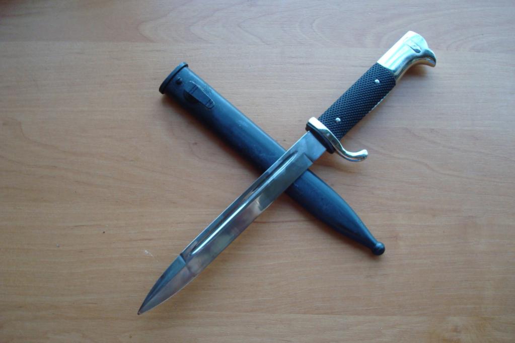

    Такой вот сохран Хозяин говорит дети гвозди забивали., забили потом решыл вировнять зделал дырку ровнял:smile_5: Вопрос сколько можно заплатить и как поправить сие вмешательство. Буду благодарен за любые подсказки.

    я знаю про такую методику. из твёрдой древесины выстругивают копию ножен, но чуть-чуть по-тоньше, под внутренний размер. потом вгоняют её в ножны молотком, предварительно удалив фиксатор лезвия с пластинами. делают копию длиннее, чтобы потом вытянуть дерево назад. порой надо выстругать несколько копий, чтобы достичь совершенства.

    А каким образом вытянуть пружыну

    Я так делал,только прежде чем забивать деревяшку,её нужно смазать солидолом.А то заколупаешся вытягивать дерево,получается не-плохо.

    Откручиваете вот этот болтик и вытягиваете

    а еще лучше перед этим отпустить металл.
    нагреть и оставить остывать вместе с печкой, горелкой, и т.д. но греть надо сильно.
    метал после этого не будет трескаться.

    Но здесь только заклепка спереди ето не от к-98

    Закльопку поставили пізніше,можете її зняти.Має бути болтик.

    100% там має бути болтік,можливо просто грані збились,сточи його,решта висверли.
    По ціні в такому стані 60-80 грн,полистай по форумі вони тут не одноразово продавались.

    Нет никаких болтов только заклепка с переди

    Ну так в чому проблема,сточи закльопку і достань пружину,а там вже якось вирівняєш.

    Я бы на вашем месте,ни чего грел.Вырезайте дерево и подгоняйте,под внутренний размер.Только не спеша и без фанатизма.С ув:beer:
