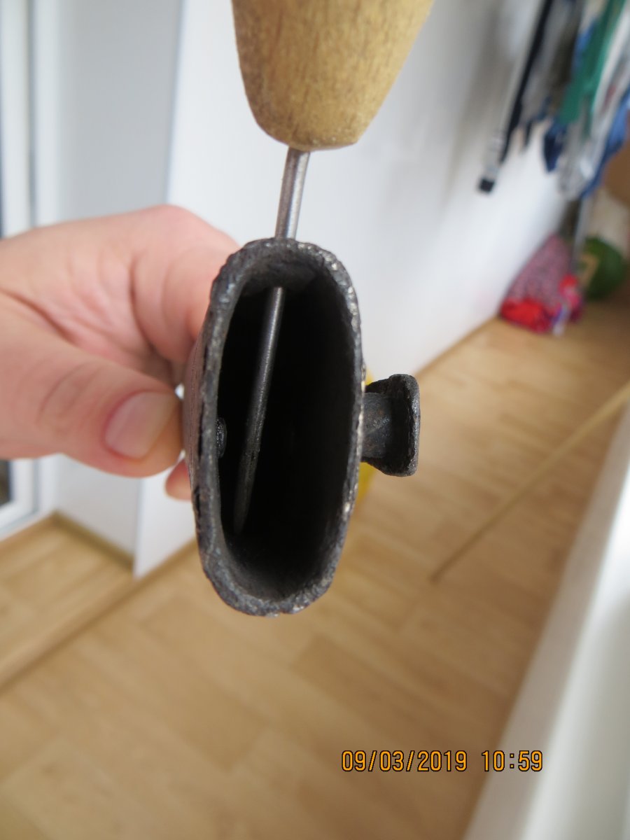

    Доброго ранку, в самого подібна ситуація з ножнами, то висверлював а потім заново робив. Нажаль фото не маю. Зараз руки ніяк не доберуться на заклепках ножни, хочу переробити на коротші під окопника. Фото додаю.

    Тогда залить ВДшкой, дать постоять и нагреть верхнюю часть (на 3 см. от края) и в холодную воду. Должна пойти. Хотя, с одних ножен, пружину достал и без нагрева: ножны зажал аккуратно, зацепил плоскогубцами пружину (одни губки внутрь, вторые наружу) и туда-сюда. Как только сдвинулись, хоть чуток, снова ВД или масло и продолжаем двигать. Но, для начала, проверить, не остался ли кусок винтика внутри.
