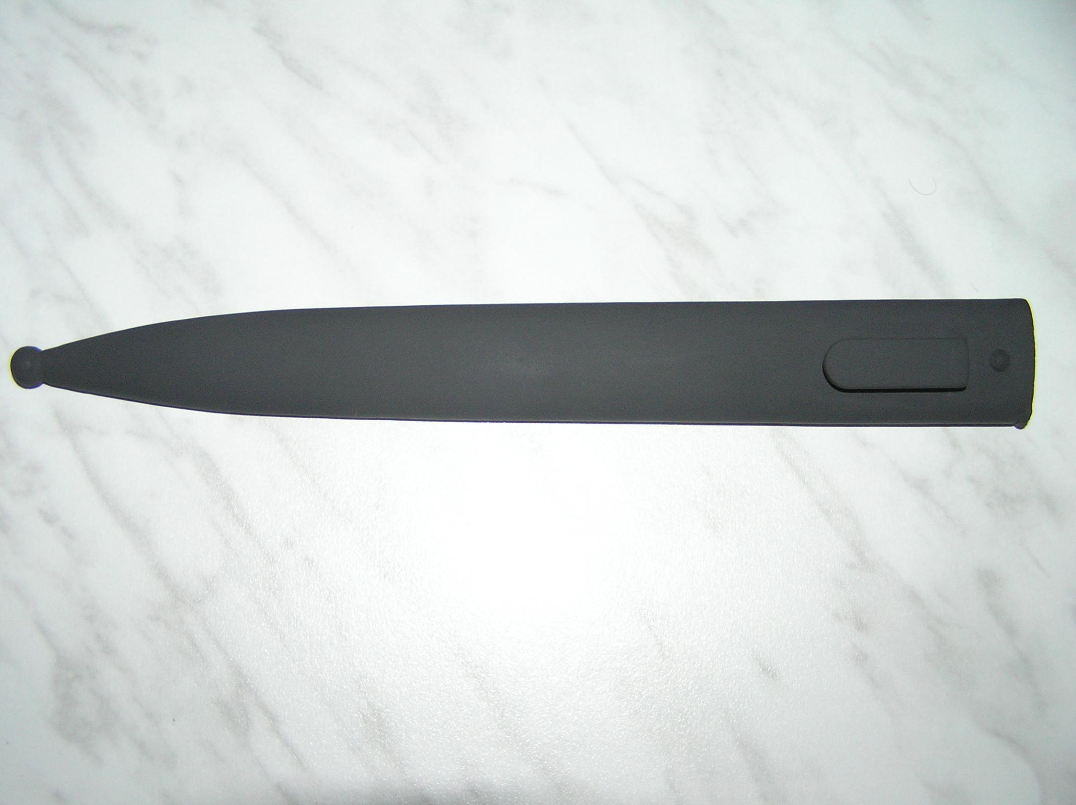

    Ну вроде бы отполировал до конца!Вот так они выглядят перед грунтованием! P9200182.jpg

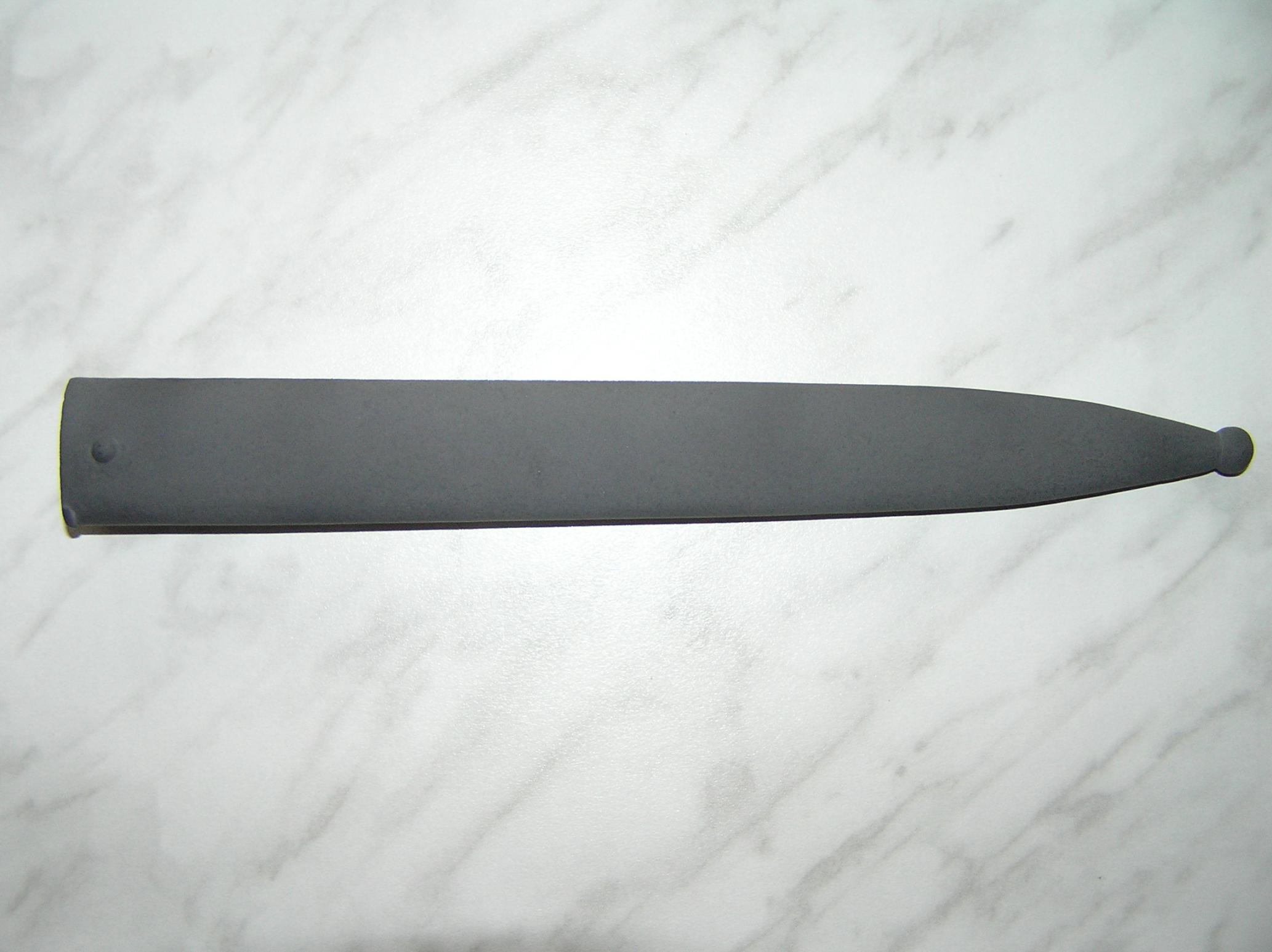

    После грунтовки стали выглядеть вот так!
    Вылезли маленькие косячки,которые буду устранять с помощью шпатлевки!А может быть будет лучше при помощи самой краски выровнять поверхность???

    Как по мне, смотрится замечательно! :smile_12:
    Думаю, что краской "косячки" не выберешь. Краска бывает чересчур дает "повторение" поверхности и, бывает, вылазят более новые "косячки". Вы уже так много сделали, что стоит надуться еще чуть-чуть с финишной шпаклей!

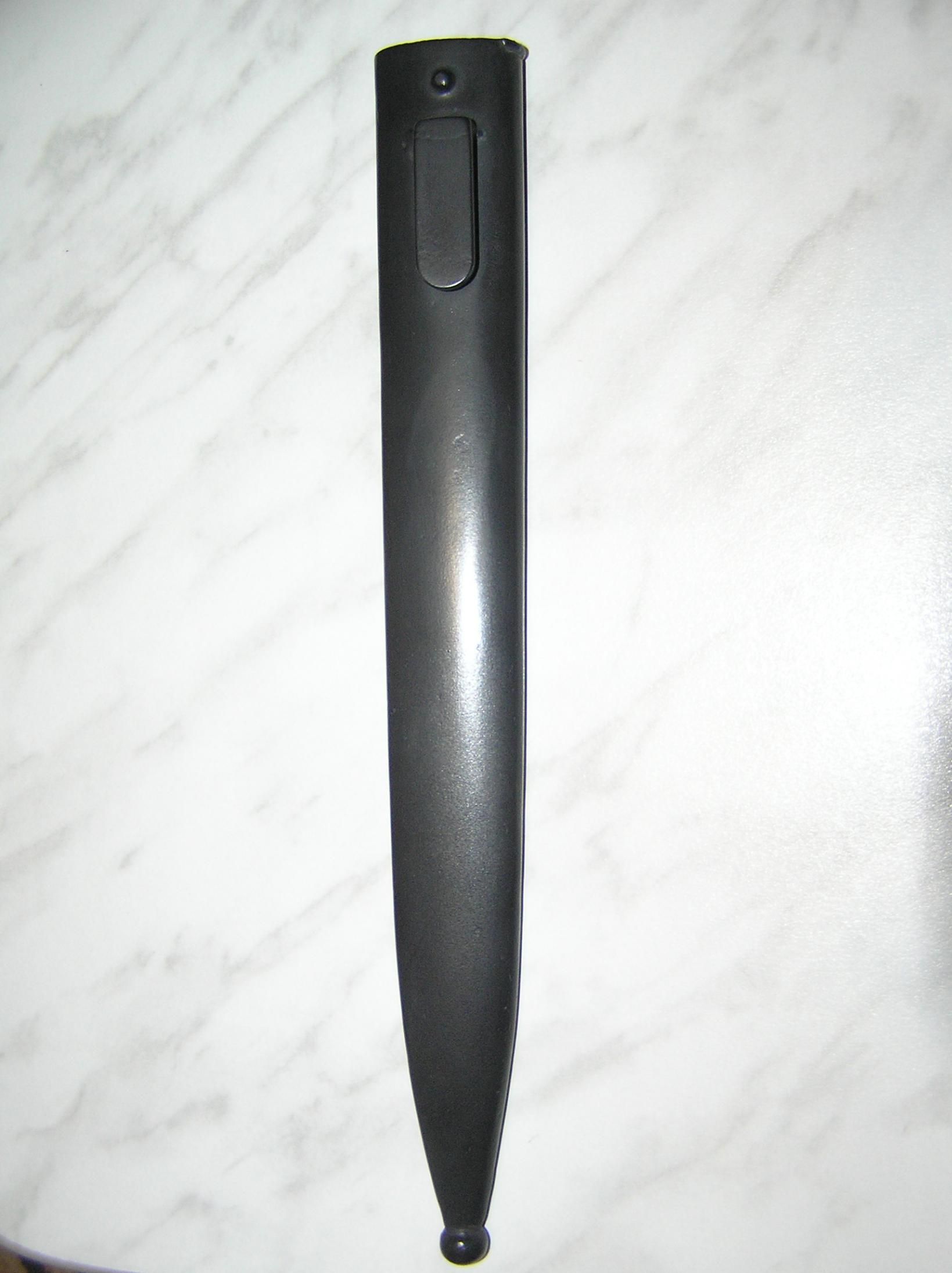

    Вот вродебы и закончил.Не судите строго,но адекватно!!!
  11. svk063
    svk063 Stabsfeldwebel
    1.382
    Россия Самара
    На мой взгляд слишком светлый , воронение темнее, может цветопередача осветляет.И немного застарить ,придать потёртость.

    Поделюс как состарить и предать краске металический отблеск.Углы и выступающие части проходил слегка мелкой наждачкой,чтоб была шероховатость,тотом берем графитовый порошок,находим графит желательно еще СССР-овский,в нынешнем больше угля чем графита,патераем на наждаке и полученым порошком натераем девайс,получаем желаемое.
