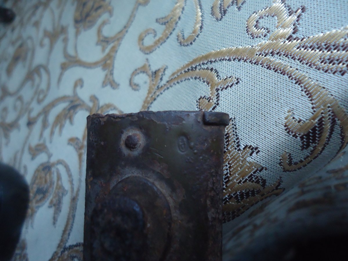

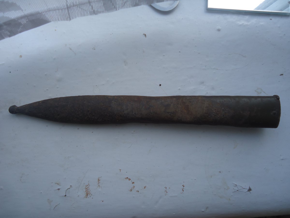

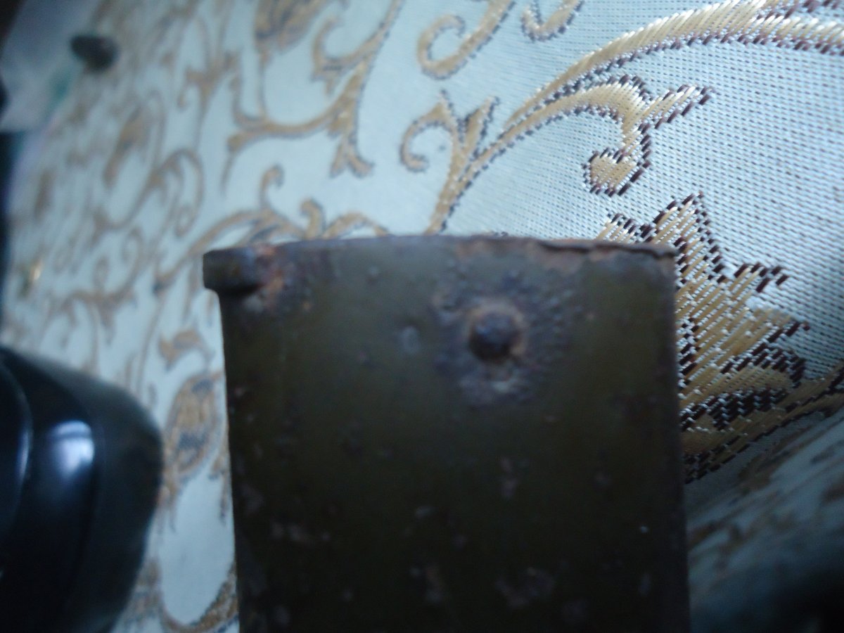

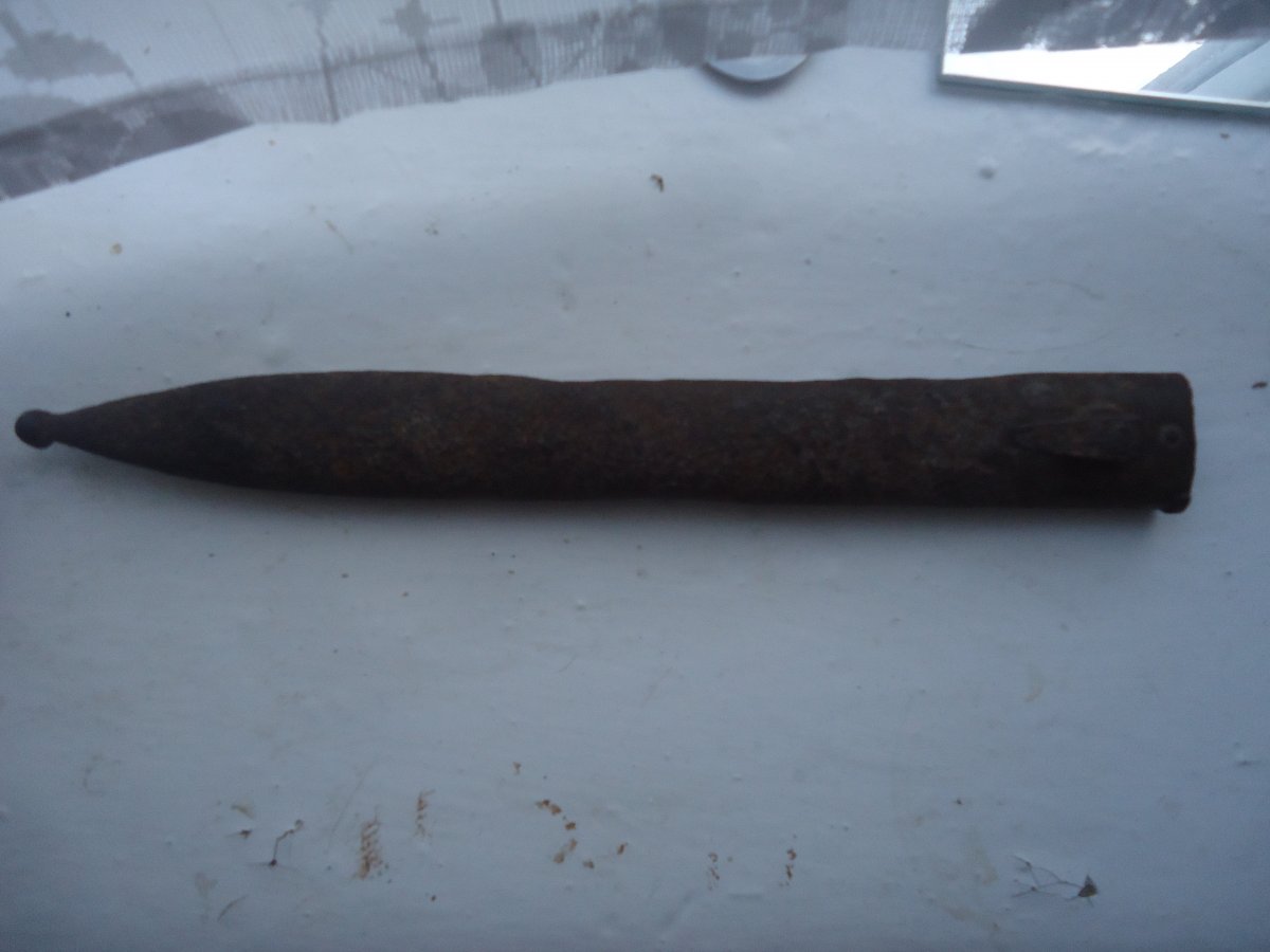

    Приветствую камрады!
    Попался вот такой классный "чердак", но гнутый. Будьте добры, подскажите, мож есть кто на форуме, кто может исправить этот недостаток?

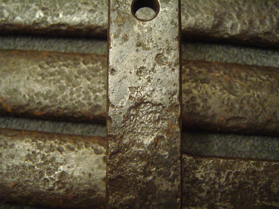

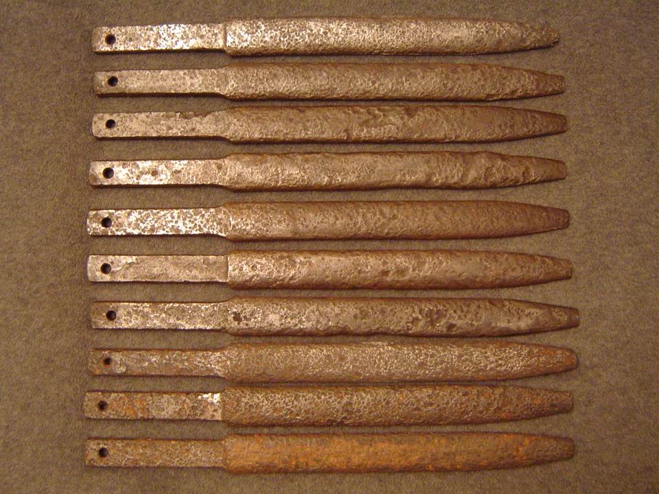

    Где то в природе есть такие штуки...

  20. Amadeus
    Amadeus Stabsfeldwebel
    1.601
    Евразия
    Поделюсь своим опытом. Так можно ровнять ножны и магазины. Использую 2 варианта совместно. 1-й вариант - из пластины толщиной 5-7 мм вырезаю полоску длиной 10-20 мм, с высотой, необходимой для выравнивания, привариваю к пластине гайку м5, м6 или м8 в зависимости от размеров прутка. Затем беру прочный пруток с необходимой резьбой на конце, вкручиваю гайку и инструмент готов. Почему использую гайку - потому что таких пластин можно за полчаса десяток наделать разных размеров и они быстро меняются. Саму пластину желательно немного закруглить в месте, где вбивается, чтобы не резало металл внутри. Выбираем участок, который будем ровнять, подбираем оправку и легко забиваем. Если при этом место вмятины не хочет выгибаться, а начинает металл гнуться с другой стороны, достаточно взять алюминиевую киянку и слегка постучать по месту, где металл не должен гнуться. Если ровняем магазин, то рабочая поверхность оправки должна быть плоской, если ровняем ножны, то рабочую поверхность нужно закруглить. 2-й вариант - из пластины толщиной 5-7 мм, можно толще делаем такую деталь, края одинаковой высоты, посередине узкое ребро, можно выбрать изначально твердое ребро (чтобы при ударах не гнулось) и к нему приварить части одинаковой высоты. При равнении ножен одна часть должна иметь закругление, как у ножен. Берем ровные тиски, можно кусок рельса, вставляем часть для выравнивания в ножны, вторая часть упирается в тиски, и молотком слегка постукиваем по ребру, если ребро достаточно прочной, оно гнуться не будет, а деталь будет ровнять вмятины в ножнах, при выравнивании смещаем деталь до полного выравнивания боковых поверхностей ножен, при приближении к узкой части ножен, можно использовать 1-й вариант. Плюсы: намного проще все изготовить, чем делать оправку из твердого дерева, а тем болеем из металла, в любом случае точно сделать оправку займет прилично времени. К тому же при использовании цельной оправки нужно, либо снимать припаянный зацеп, либо делать на оправке вырез. Удобно, когда на ножнах 1-2 небольшие вмятины. Минусы: Надо приноровиться, контролировать силу удара, потому что с дури можно загнать оправку глубже, чем надо. Набросал схемки. И желательно металл нагревать перед процедурами.

  26. ГеннадийВ
    ГеннадийВ Stabsfeldwebel
    39
    73
    657
    Проскуровский Укрепрайон
    Пружины вытащены давно. Проблема с ножнами в том, что они папали под лопату и теперь выглядят как молния. Штык входит, но выровнять таки хочется. Если получится - покажу.
