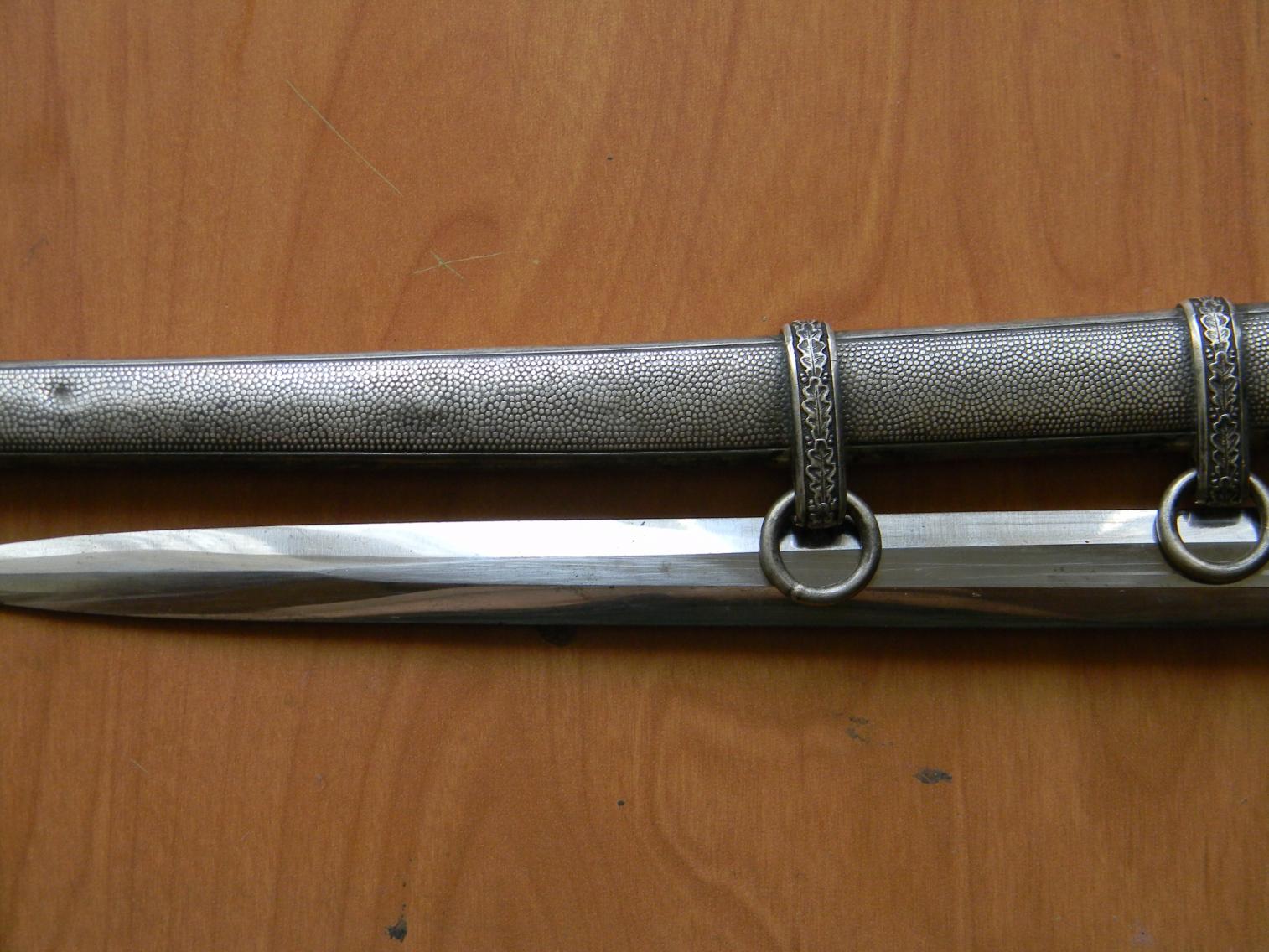

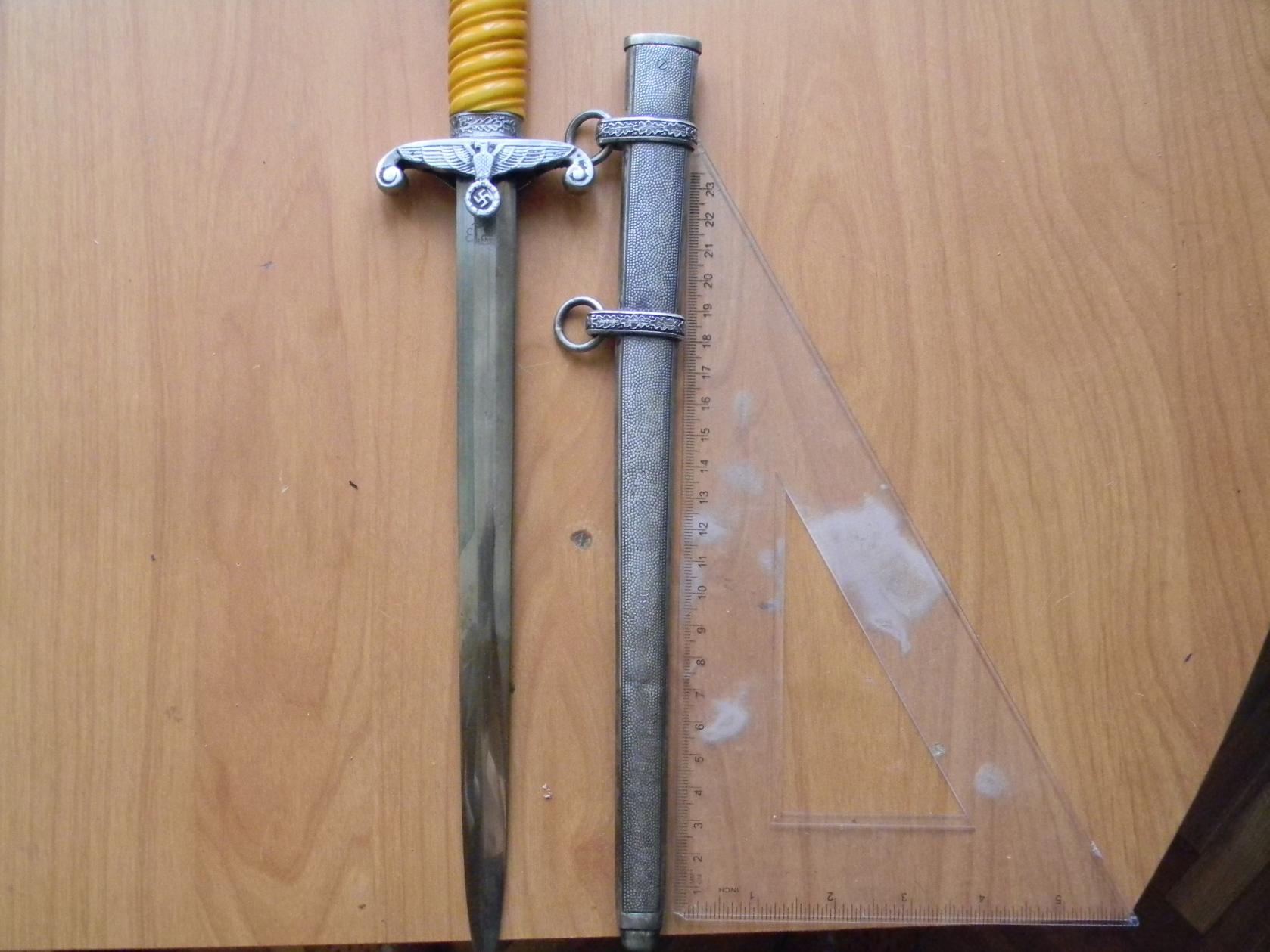

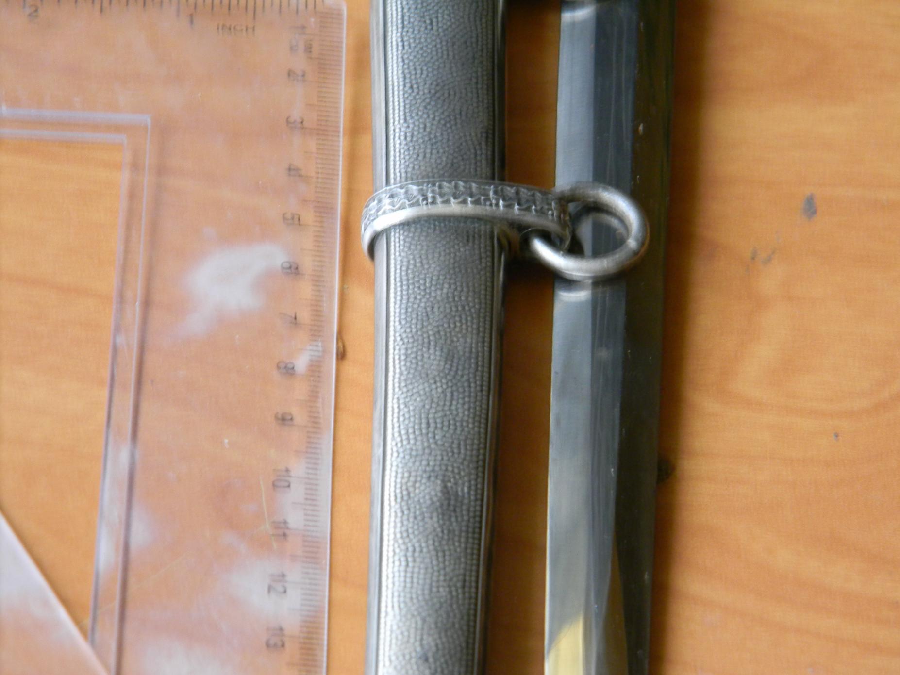

    Форумчане!В Киеве нужна помощь по реставрации ножен(саблеобразная форма, чуть чуть)Спасибо.

    Я бы не стал рисковать и оставил бы как есть. Но если ооочень нужно, то можно пробовать восстановить геометрию с помощью деревянной формы, вставив ее вовнутрь ножен до предела, а потом акуратно вбивая дальше, выравнивая форму. Один раз я так пробовал. Форму улучшил, но не до идеала. Потом форму будет трудно вытянуть назад. Вытягивал, вкрутив на срезе крупный самонарез и тянул за шляпку. Но повторюсь, в этом случае я бы оставил как есть.

    Да риск есть,но и есть за что бороться.
