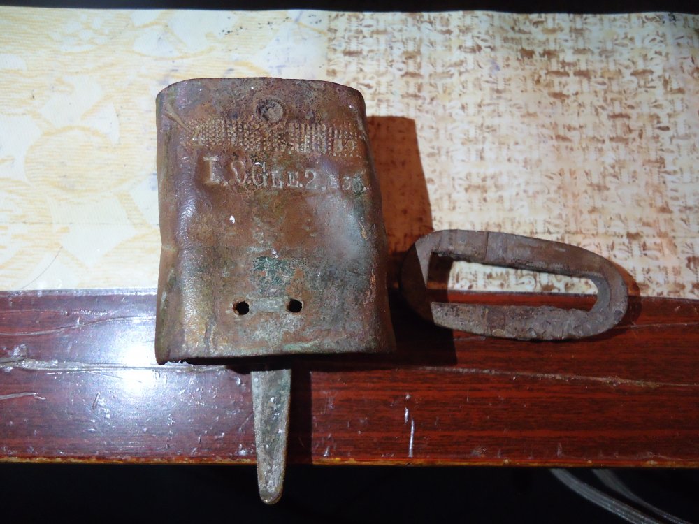

    Надумал делать ножны на м1871 штыка маузера. вот достал верхнюю часть, как посоветуете правильней выровнять.

    может у кого есть чертежи ножен то был бы признателен)

    Возникла такая же проблема, есть металл, нет кожаной части. Тоже думаю ножны сделать, когда кожу найду подходящую. Насколько знаю, кожа шла толстая 2-2,5 мм толщиной, причем обрабатывалась так, чтобы в процессе эксплуатации сильно ножны не сгибались. Ножны делались по размеру клинка, с запасом для прошивки. Размеров как таковых нет, все на глаз. Соединялась кожа с латунными частями с помощью латунных проволочек, толщиной 1 мм, которые вставлялись буквой П в отверстия, а изнутри ножки разводились в стороны. Если понадобятся размеры нижней латунной части ножен - обращайтесь.

    Выравнивать на оправке медным или деревянным молоточком , штыки были длинные и короткие , надо делать под конкретную модель . Шов наружный , выступает за плоскость кожи ножен .

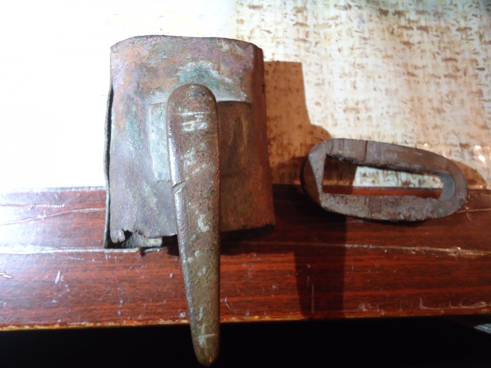

    проблема в том что оказуется кто-то вырезал кусок латуни. теперь надо впаивать сбоку кусок.
