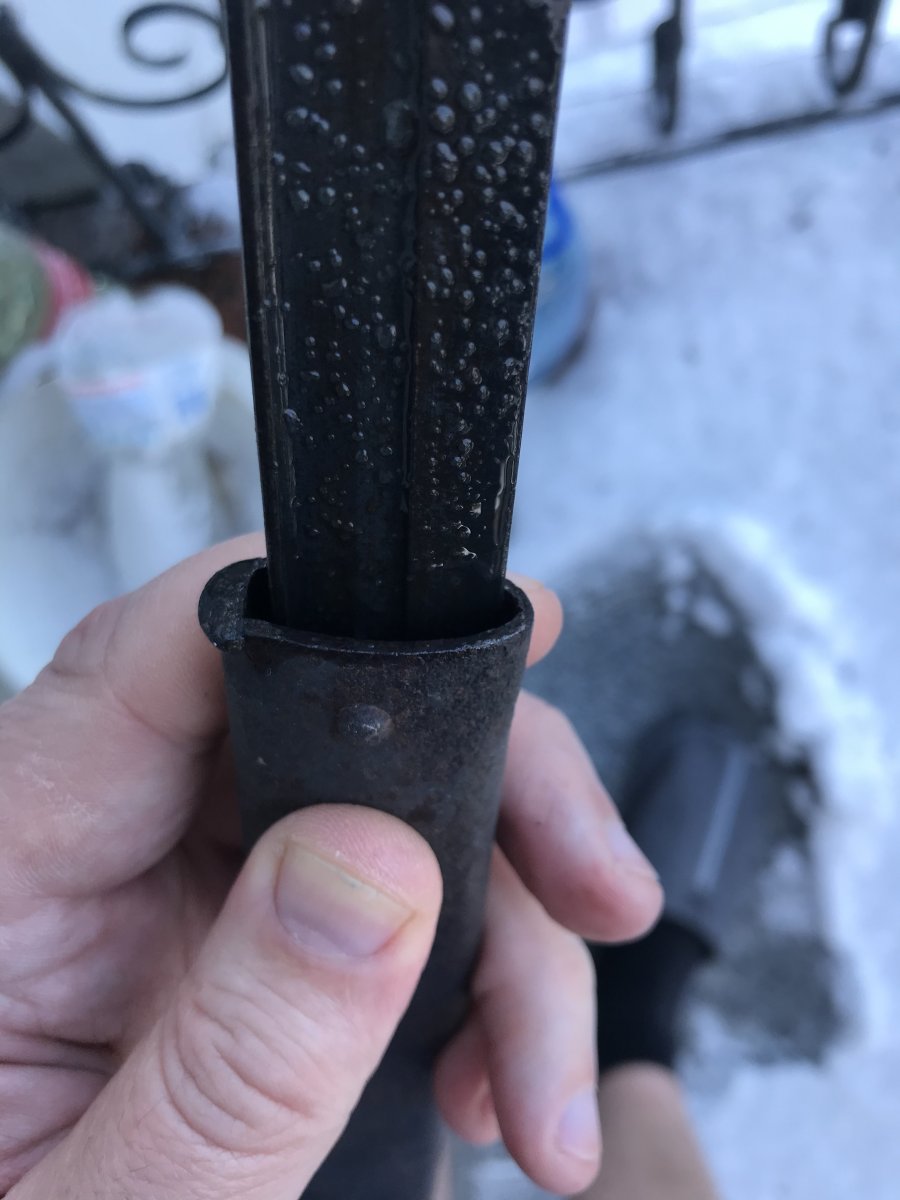

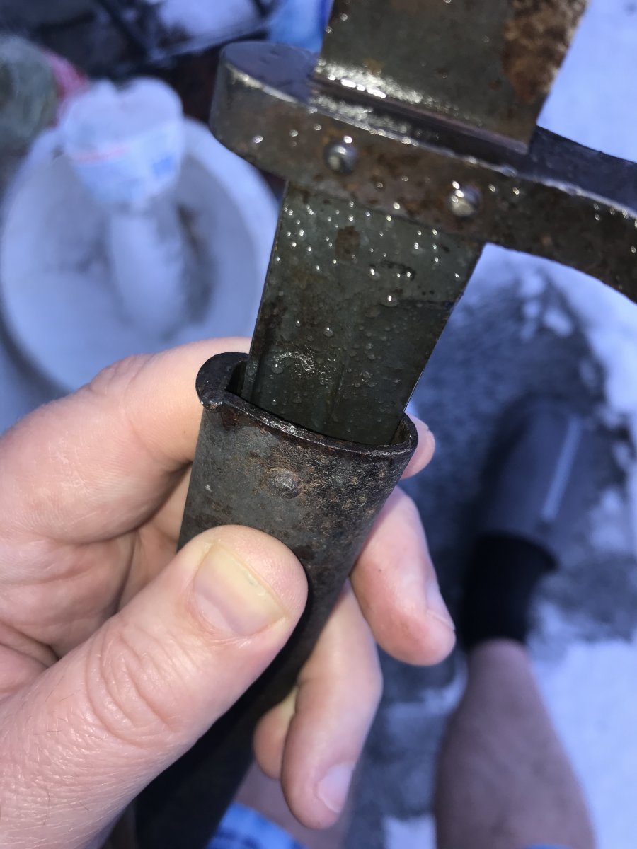

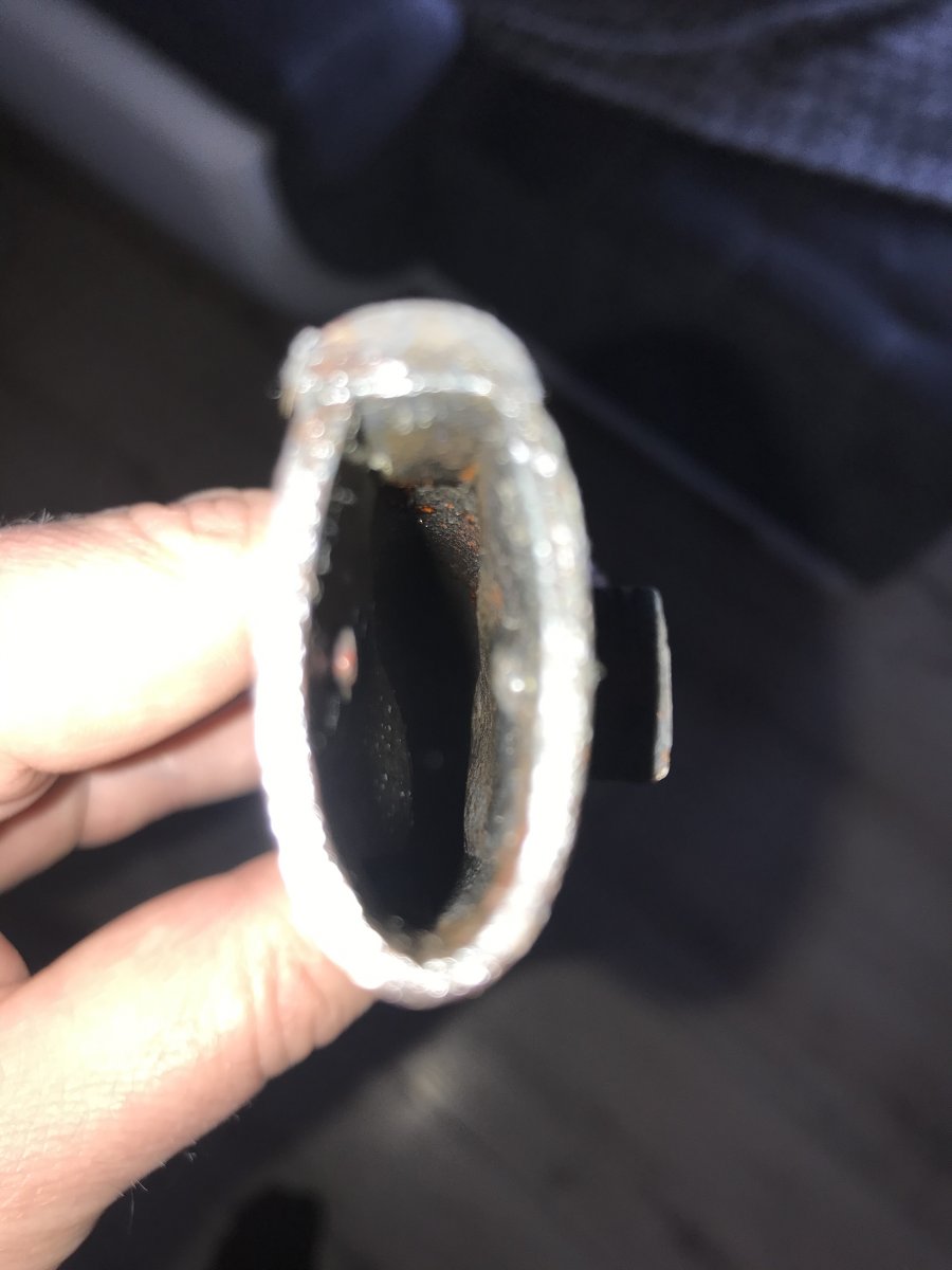

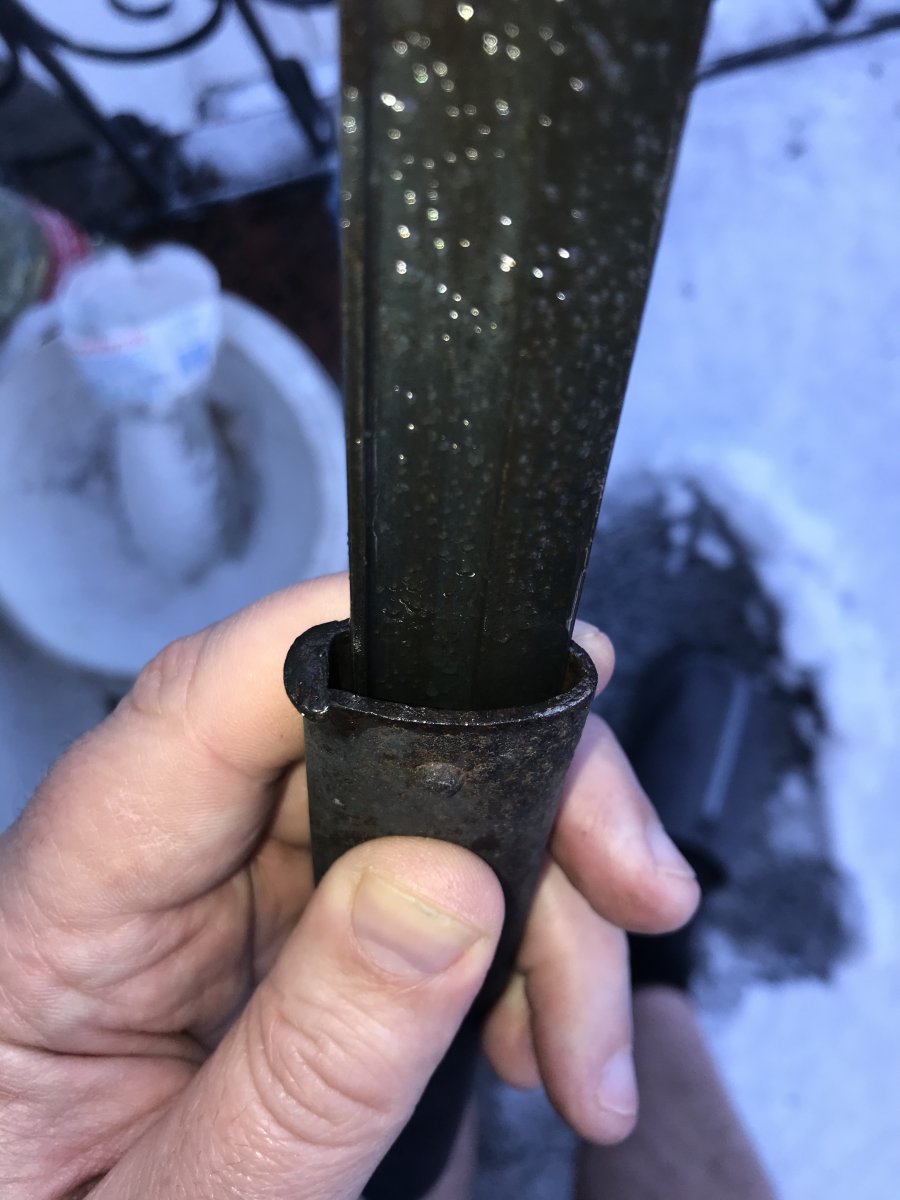

    Здравствуйте уважаемые камрады, столкнулся с проблемой: имею ножны от штыка к винтовке Манлихер в хорошем состоянии, но штык в них болтается как карандаш в стакане... Всвязи с этим пару вопросов: 1. Поможет ли снятие и подгиб концов пружины?
    2. Как Снять пружину (с виду она заклепана с двух сторон)?

    У меня тоже М88 болтается в ножнах,и меня это не напрягает,я с ним в окопах не лежу,а настенке висит.Любое вторжение в предмет понижает его коллекционную ценность.

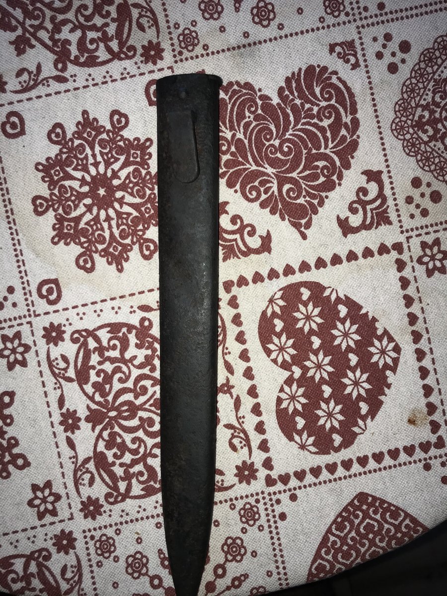

    Не надо ничего снимать,можно все сделать не разбирая.Дайте фото ножен.

    Da poka nozny chorosije nenado otpiljat zaklepki, poka eti derzajut obustie nozen i pruziny, vozmozno ogibat konce pruzin dlja lucsevo derzania klinka, no uze nebudet kak s normalnim stykom nikogda, prosto za 100 let uze boltajetsja.

    Пока не увидим ножны, с размером входа клинка и пока не увидим штык с размером ширины у пяты - разговоры бесполезны.
    Манлихер- манлихнру - рознь. ИМХО.

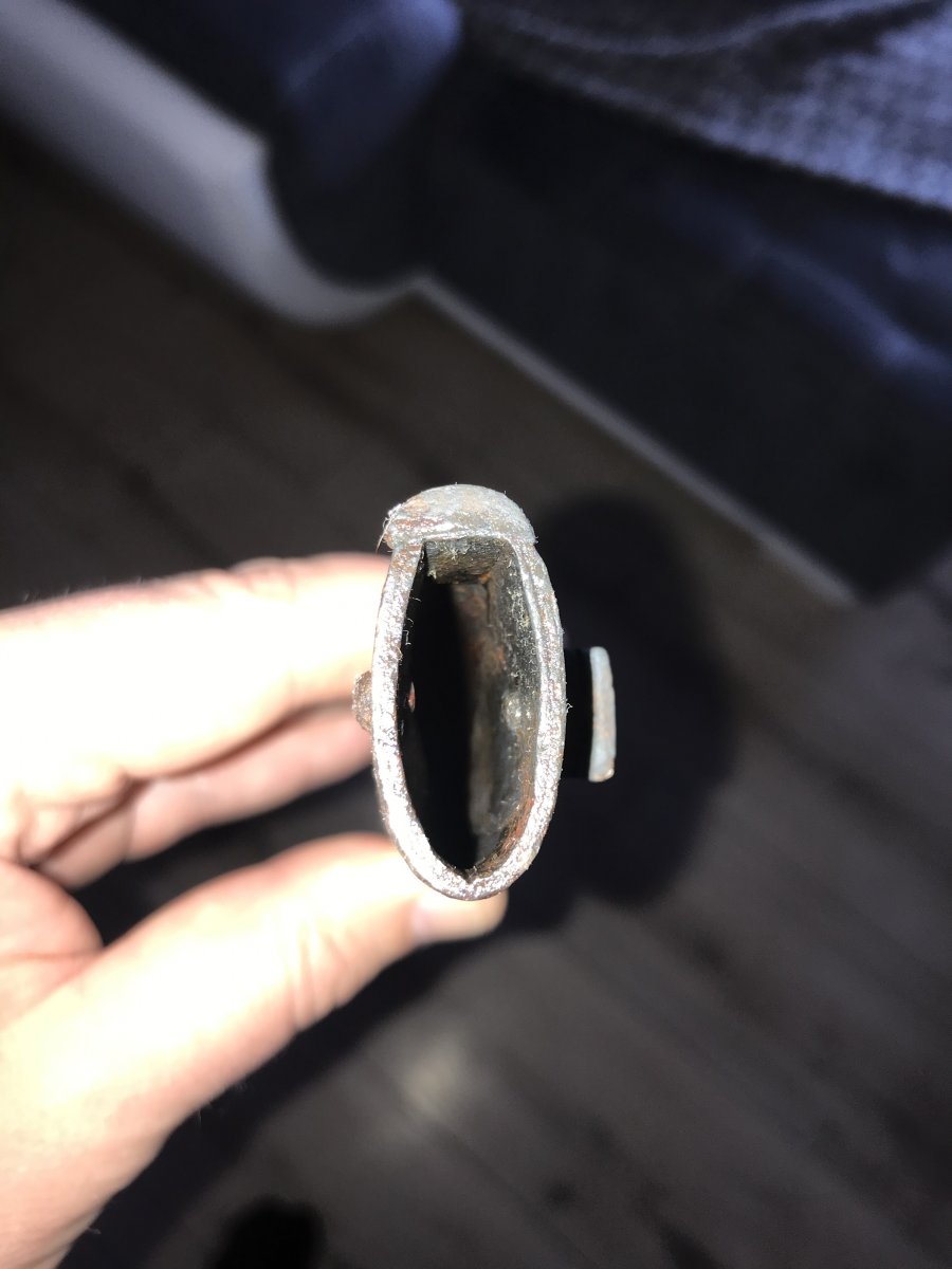

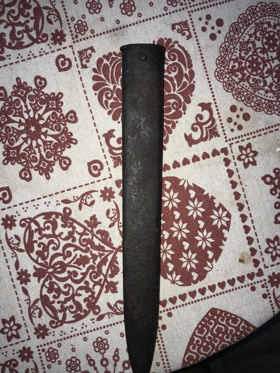

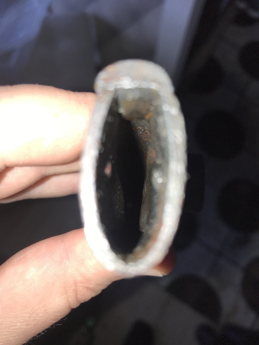

    На фото видно плохо но пружины короткие не более 5 см в виде «ушек» плотно прижаты к стенкам и не держат клинок от слова совсем. Понимаю что нужно их как-то подогнуть, но даже не представляю как туда добраться.

    Da normalnij M95 eto voznikajet poka naprimer davali do nozen styki ersatza s plochym klinkom, to okoncania pruzin uze nederzat, vozmozno zdelat sebe tool iz 4-5mm wire, konec prognutij i projti v kruglom parte obustia pod pruziny i nemnozko vytjanut do sredu z obeich storon, no eto nebudet extra derzat tolko usilit eto nemnozko eto, vozmozno i v byvsem daval klinok plocho v nozny, i tak byvajet.
    Vtoroj variant demontirovat zaklepki, vytjanut ustie nozen s pruzinami, ognut i temperovat na ogne sto by pruziny i derzali.No nozen takich mnozestvo, nebudet problem najti drugije, poka problem s etim sto nederzat klinok choroso.

    Делаете крючок с 4мм. проволки с загибом 6-7 мм. стороны немного сточить (можно даже с обычного гвоздя).Просовываете во внутрь (между пружиной и стенкой ножен) и аккуратно отгибаете одну пружину,потом та же операция с другой пружиной.
