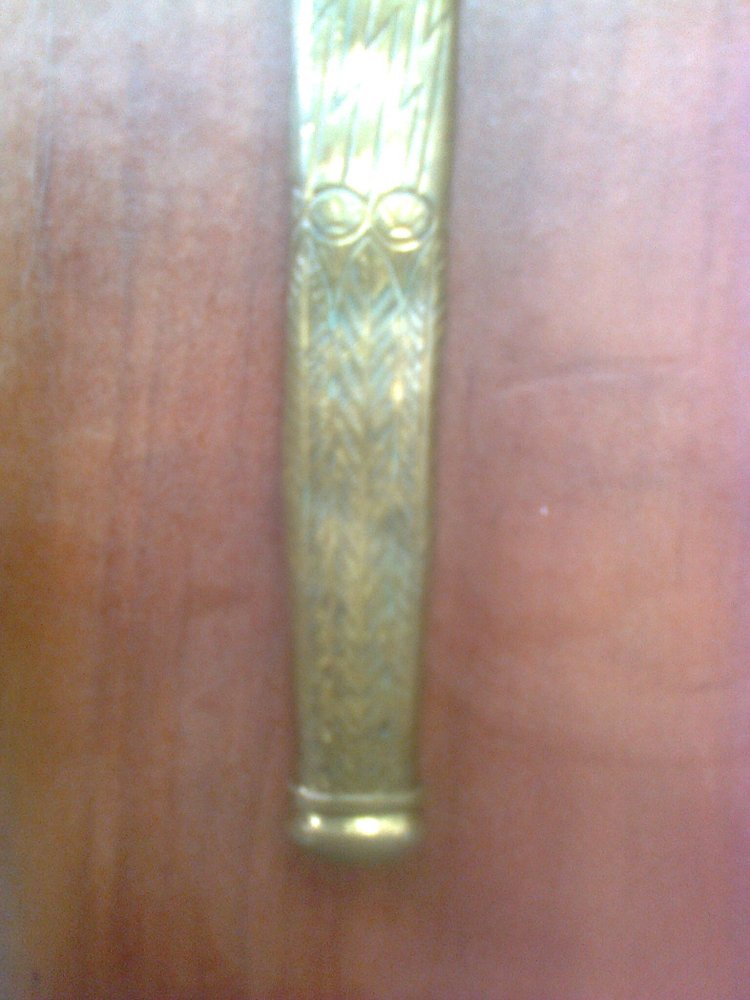

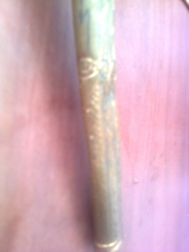

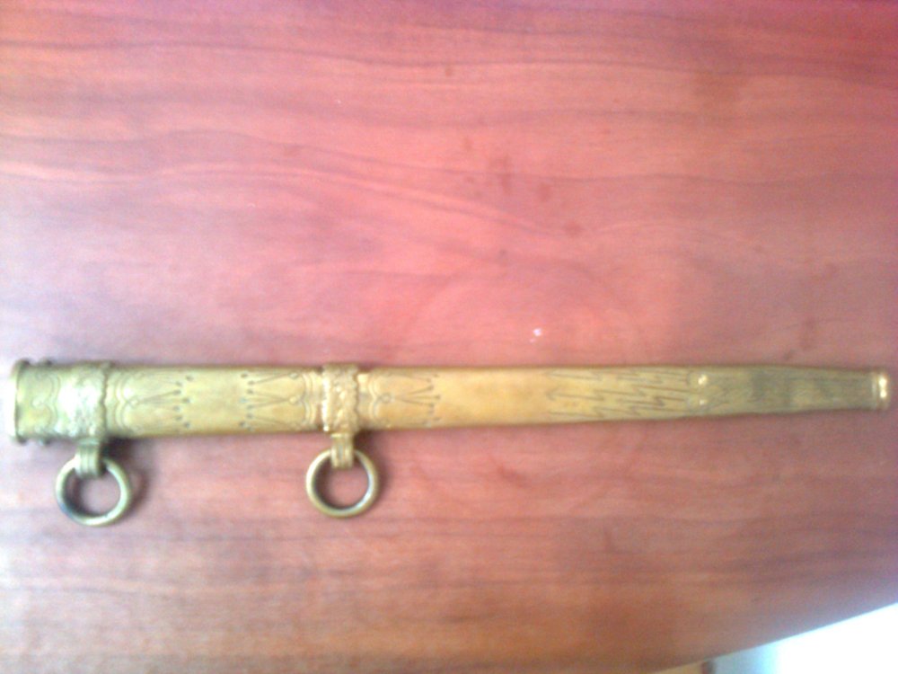

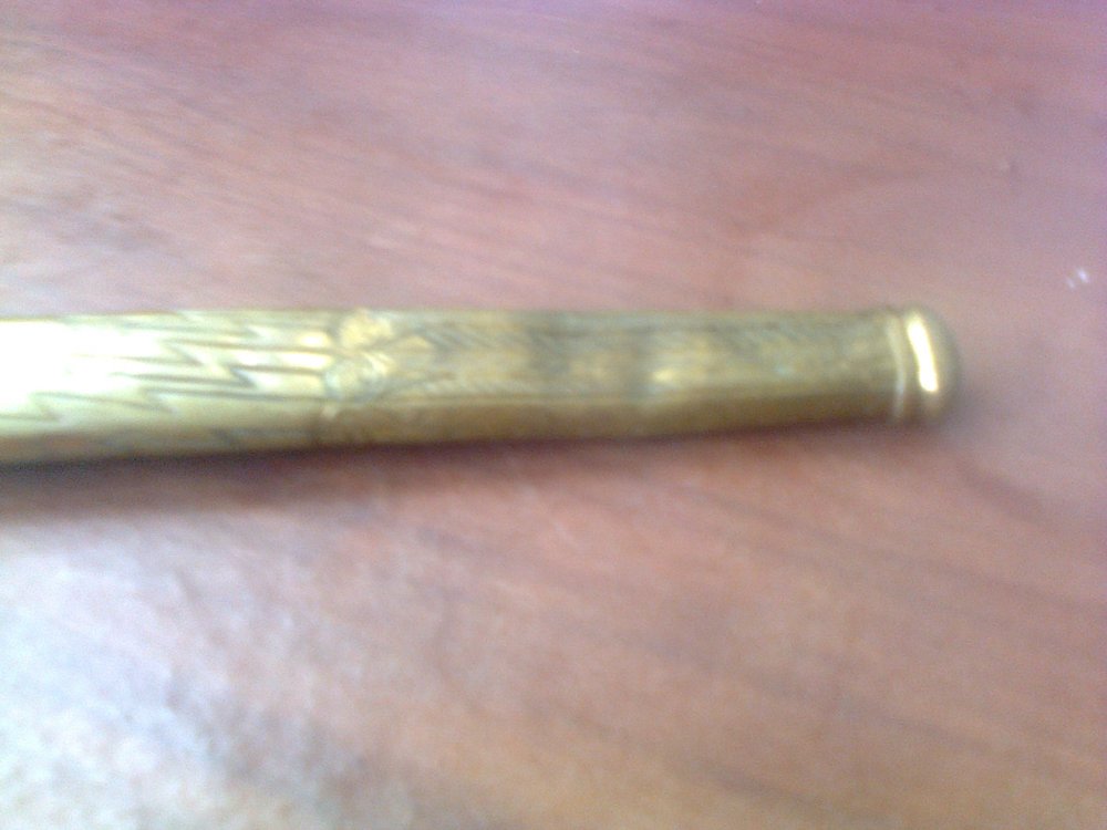

    Доброго времени суток. Попали в руки, вот такие ножны, может быть, кто-то знает,как выправить этот изъян. Визуально,как наступили сапогом. Деревяшкой править не вариант, а как можно по другому? Какие есть способы? С Уважением.

    Изготовить стальную оправку в виде кочерги, на длинный конец наварить форму, повторяющую внутреннюю поверхность, подточить, чтобы с трудом заходила. Затем легкими ударами молотка забивать ее внутрь, выбивать ее удобно, ударяя по гнутому концу. Так до тех пор, пока ножны не выпрямятся.

    Как по мне, то деревянной планкой править как раз вариант. Я пробовал, правда на ножнах манлихера. Вырезал нужную форму и потихоньку забивал-вынимал. Получилось выровнять почти полностью. Правда не знаю, как на ножнах кригсмарине снимается планка, что на торце, куда входит клин. Не сняв ее, не вставите вовнутрь форму.
