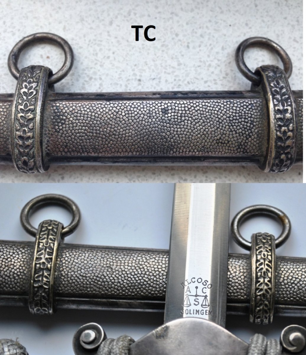

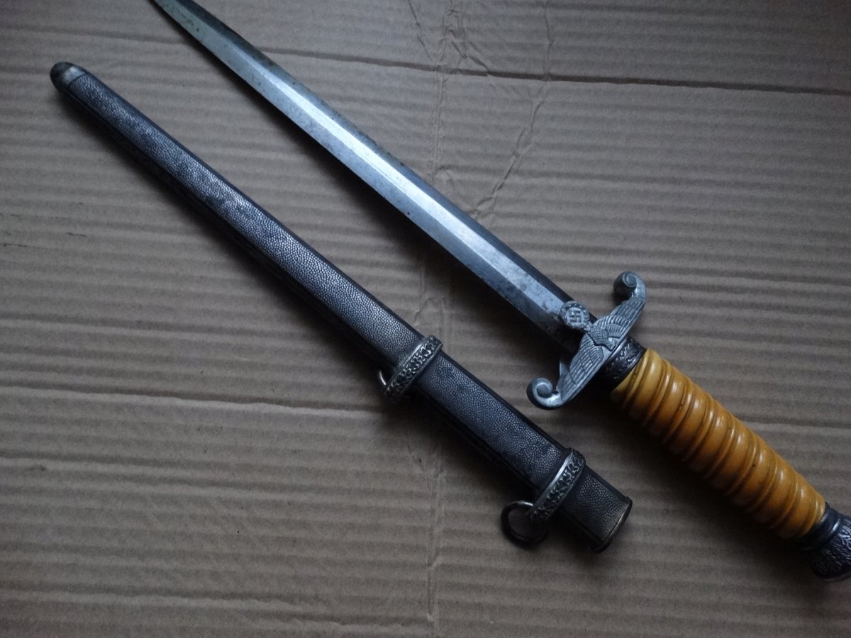

    Тогда посмотрите, пож-та, на рисунок обоймиц.
    У Алкозо - листья "идут" в направление ОТ колец, у Хёллера - К кольцам.
    Различия в рисунке листьев я лично не вижу.

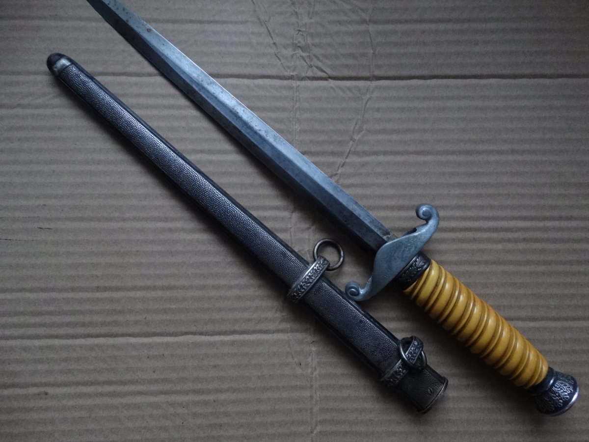

      3500 грн.
    4. Цилиндрическая развертка Ф5,5мм. изготовлена из самого прочного и износоустойчіивого материала - инс...
    5. Погоны полковника юстиции РККА образца 1943 г - Пара оригинальных, достаточно редких погон, в отли...

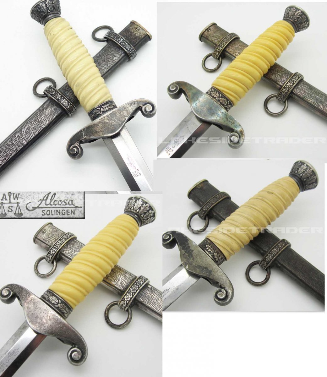

      17000 грн.
  3. zorik.antikvar

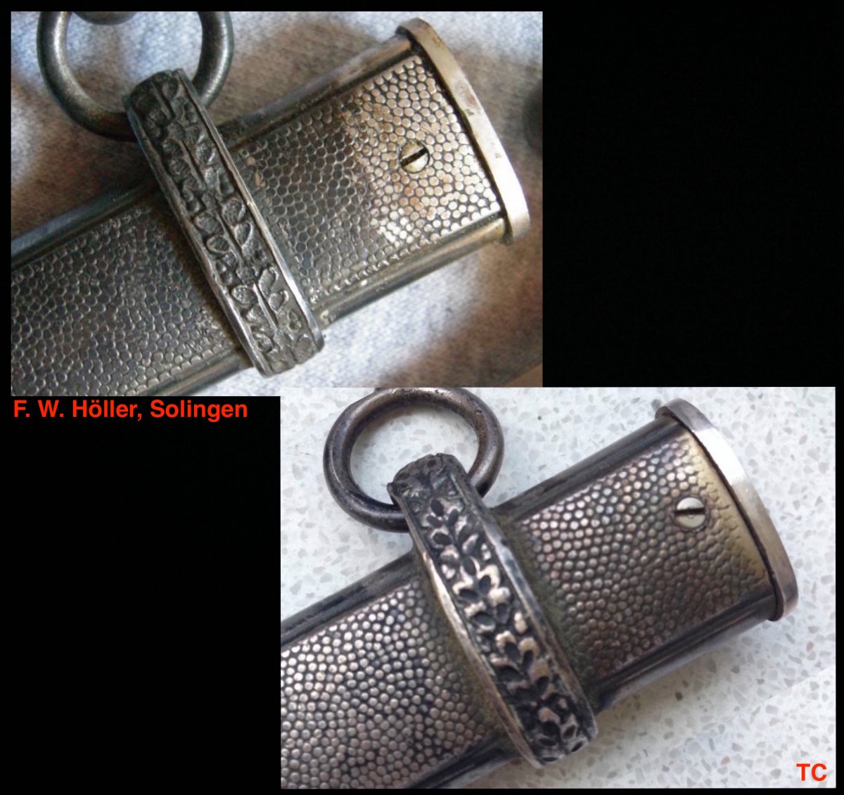

    Андрюх привет. У меня в коллекции три предмета Хёллера, именно поэтому ТС и отписал. Есть вопросы конечно по устью и болту, но это опустим. Но по обоймицам неужели не понятно? Андрюх по мимо того что листья обращены не к кольцам, так посмотри ещё на расположение жёлудей!!! Ну ведь невооружённым глазом видно что обоймицы и утопленный болт это Хёллер!
    Да простит меня Олег, вот ссылка на такой же корт который сейчас в продаже у Вайца. Может ТС это поможет для сбора предмета. Но я повторюсь, этого бы не делал!!!!
    https://www.weitze.net.ru/militaria/97/Wehrmacht_Heer_WH_Dolch_fuer_Offiziere__302897.html
  4. zorik.antikvar
    zorik.antikvar Oberfeldwebel
    1.472
    Беларусь, Минск.
    Ножен Алкосо так и не дождались, поэтому сброшу фотографии обоймиц ножен Хёллера. Обратите внимание на место нахождения жёлудей по отношению к листьям, так будет проще определить схожесть. Потому что процесс бытования у всех предметов разный. Так же обратите внимание на постановку болта на устье. И то что болт утоплен, это тоже важно и это не совпадение.

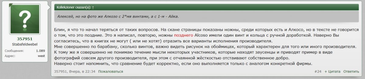

    По моему мнению, всё дело в позиционировании ножен и соответственно обоймиц на них.
    На Вашем снимке обоймицы в одном из случаев просто установлены задом наперёд. Т.к. растительный орнамент идёт по кругу обоймицы, то достаточно просто перевернуть этот элемент нужным направлением листьев к лицевой стороне ножен. А вот если бы они сходились на вершинах обоймицы навстречу, тогда да, Вы были бы правы. Кстати эти самые кольца снимаются на раз два.
    Не согласны? Ошибаюсь ?
    Ещё раз вернусь.
    Можно ли увидеть полное фото на Вашем сравнительном коллаже ? Ещё раз рассмотрел, полное ощущение того, что ножны показаны с разных сторон, у одних лицевая сторона, у других тыльная.
    Пардон .

    Алексей если это банальщина, то зачем вы вообще отвечали ТС на его вопрос. Вы генерал, пройдите мимо. Но человек просит помочь разобраться с ножнами, это же форум... Нужно помогать друг другу. Профессионалами не рождаются, ими становятся. Будьте лояльны к моим коментариям, но ответьте ТС убедительно если Вы за это взялись. Я предоставил массу доказательств, вы ни одного........ Зачем вы тогда говорите что это ножны Алкосо??? К чему всё это?
  8. zorik.antikvar
    1.472
    Беларусь, Минск.
    Алексей я тоже это заметил, но это не столь важно. Обратите внимание на жёлуди и их расположение в отношении дубовых листьев. Ножны ТС не имеют ни чего общего с Алкоссо.
  9. 357951
    357951 Stabsfeldwebel
    1.266
    west
    Генералы, профессионалы ээээ,
    Если внимательно перечитать мои сообщения в теме , то обнаружится занимательное - я нигде не сказал что это ножны Алкосо, то что похожи, да говорил. Уделяйте чужим словам больше внимания, пытайтесь понять сказанное.
    Блин , в чём доказательства ? И главное чего? Того, что у Вас есть пехотник с клеймом Хёллер? И основное, не пытайтесь мной управлять, хочу высказываюсь, хочу не высказываюсь. Всё зависит от того, как быстро мне надоест читать ерунду. Вот Вы как опытный собиратель с большой коллекцией настаиваете на том, что обсуждаемые ножны принадлежали кортику Хёллер, взяли за отправную точку винт, его отверстие ( кстати отличное от ТС), фитинги с орнаментом и на этом построили доказательную базу. Тогда уж идите дальше и сравните гальку на поверхности ножен, очень познавательная штука, почти отпечаток пальца и ответьте сами себе сходство есть ?

    Алексей у меня есть ТРИ пехотника Хёллер, и обоймицы у всех эдентичные как в теме ТС. По поводу гальки, и отпечатков пальцев это уже слишком.... Посмотрите пост 24, там где вы не говорили о ножнах алкоссо. Но до сих пор аргументов вы не представили. И потом вы пишете о какойто Санта барбаре...... которую сами и раздуваете.

    Алексей я не ленивый и для меня ни чего не нужно делать. Есть тема, и есть ответы. Ещё раз повторюсь, у меня есть три Хёллера, и они эдентичны. Ваши фото безупречны. Да на ваших фото не вижу заусениц..... Хотя это не важно.......

    Посмотрите внимательнее фото пожалуйста.

    Молодец Игорь,я тоже долго колебался,следил за темой,а то как не ляпну,все чушь,но по моему ножны ностоящий Хелер,фуфляков с них сделанных перелапал кучу...

    Поискал в лотах продающего кортик с моими ножнами, подумал может он его продавал когда-то целиком, а сейчас распродает по каким-то причинам по частям, наткнулся вот на этот предмет...ножны вроде как мои, может эти фото каким-то образом помогут пролить свет.

    Олег нить темы это вопрос ТС...... К какому производителю относятся ножны? По поводу оригинальности я не сомневался, но есть вопросы по некоторым моментам на что я указал. В связи с чем и попросил в этом уже самого ТС разобраться держа ножны в руках. А вот всё остальное это уже действительно Санта Барбара........

    Есть такая хорошая книга по армейским кортикам. Авторы Данни Риске и Геррит Хессельс, голландцы.
    В связи с тем, что данная тема осточертела мне примерно так же, как тема про саблю с накладным орлом, я сегодня отправил Данни
    сообщение по эл. почте с фотографией ножен. Вот, что-то мне ответил:
    «Halo Oleg,
    Das ist eine Scheide von Alcoso. Es ist eine späte Fertigung. Die früheren Scheiden von Alcoso haben zwei Flachkopfschrauben.
    Gruss
    Danny»
    Для тех, кто не говорит по-немецки, перевожу: «Привет, Олег. Это ножны Алкосо. Это позднее производство. Ранние ножны имели два винта с плоскими головками.
