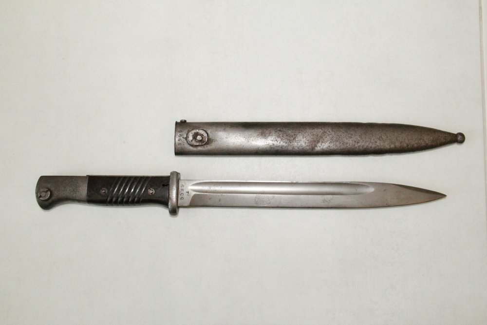

    Приветствую!Такая ситуация - ножны в норм.сост.(не коп.),но нет крючка(или отломан,или спилен) и просверлены 2 отверстия диам.3мм,как их можно убрать?. как крючок заменить можно?как он вообще должен крепится(заменяема эта деталь вообще)помогите советом .Заранее спасибо!потом скину фото...

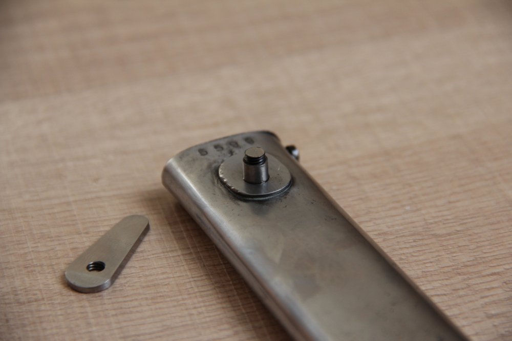

    Приветствую. Имею такую же проблему.
    Вышел из ситуации таким образом, в месте, где была ножка крючка просверлил отверстие под м5 и нарезал резьбу. Отрезал подходящий кусок шпильки м5, выточил крючок и втулочку с резьбой, во втулке тоже лучше нарезать резьбу. В идеале,что бы не было видно шпильки хорошо бы сваркой подварить и зашлифовать. Но появилась идея купить убитые ножны и установить себе оригинальный крючок.

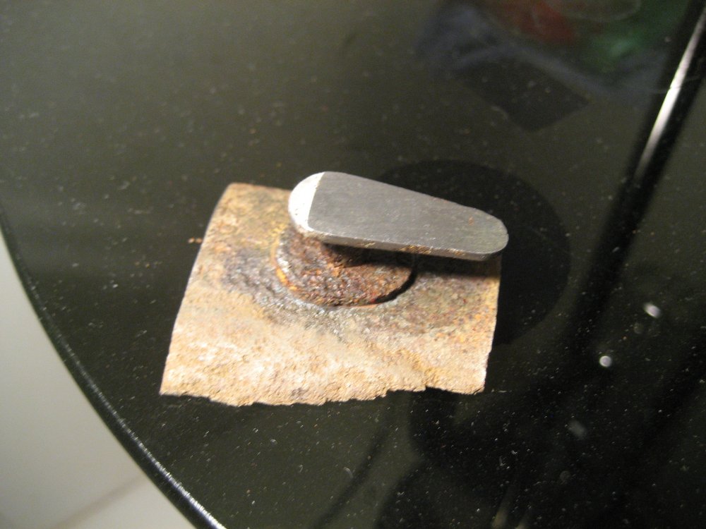

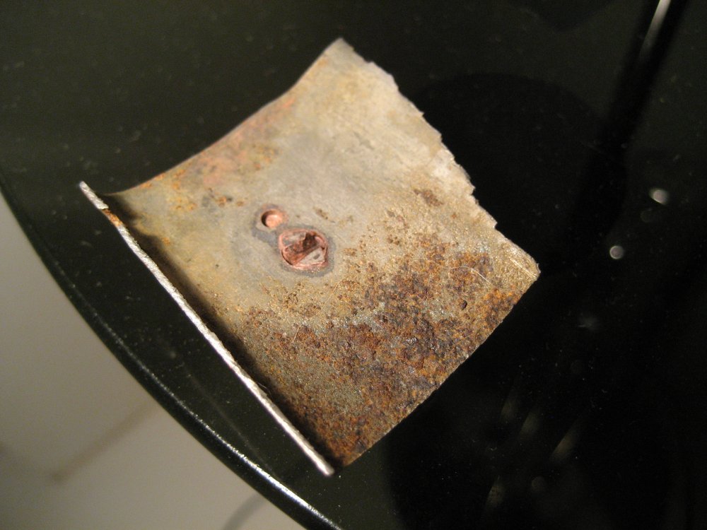

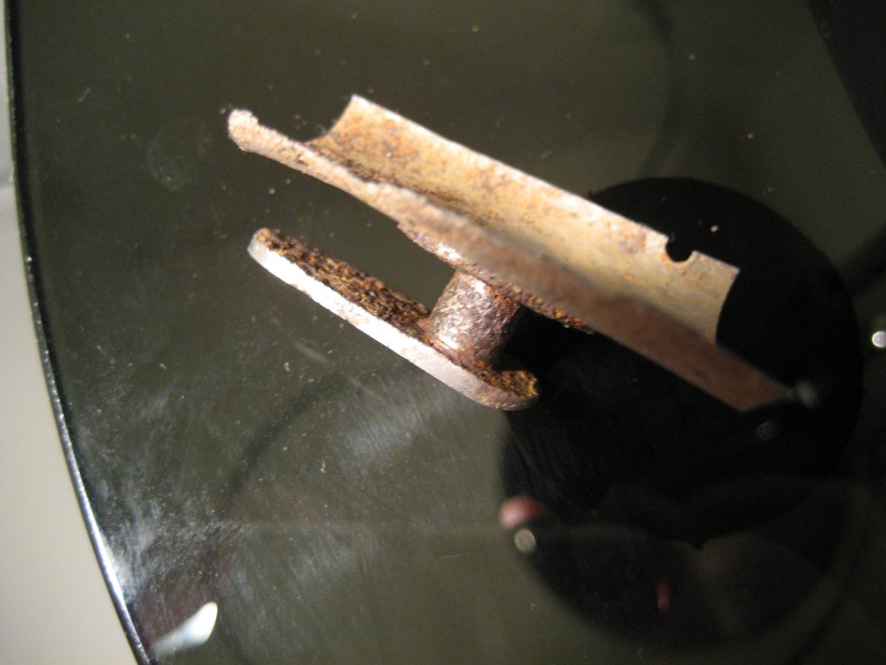

    egoiste Stabsfeldwebel
    559
    Одеса, Україна
    Приветствую камрады. Нашел я донора. И вот как это все выглядит изнутри. Завтра попробую разобрать На фотке не видно, но сам крючок к ножке просто припаян, а не одно целое как я думал. Исходя из увиденного самый, на мой взгляд, лучший способ реставрации выточить ножку и крючок и припаять все это паяльной лампой и не париться с резьбой.
