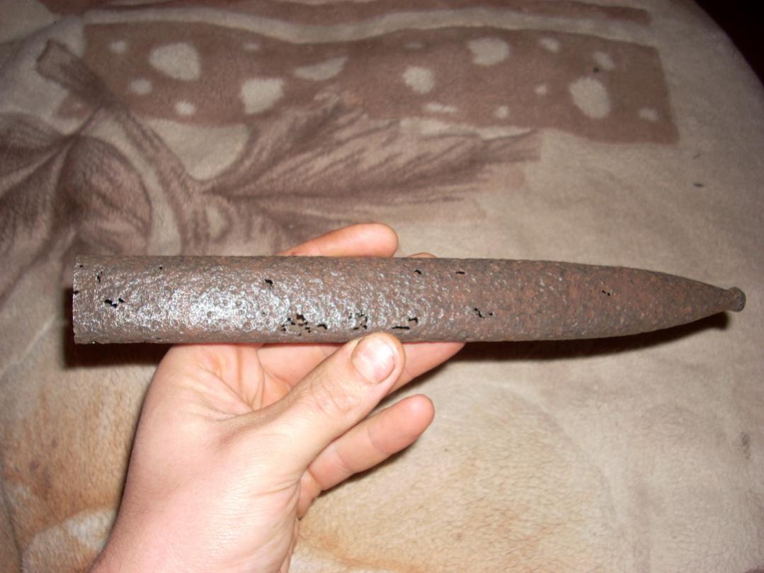

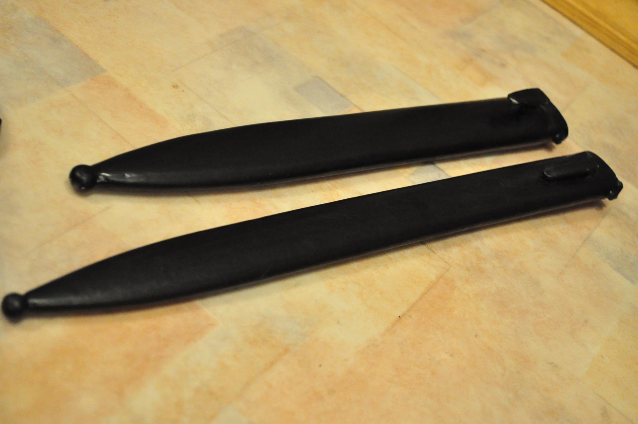

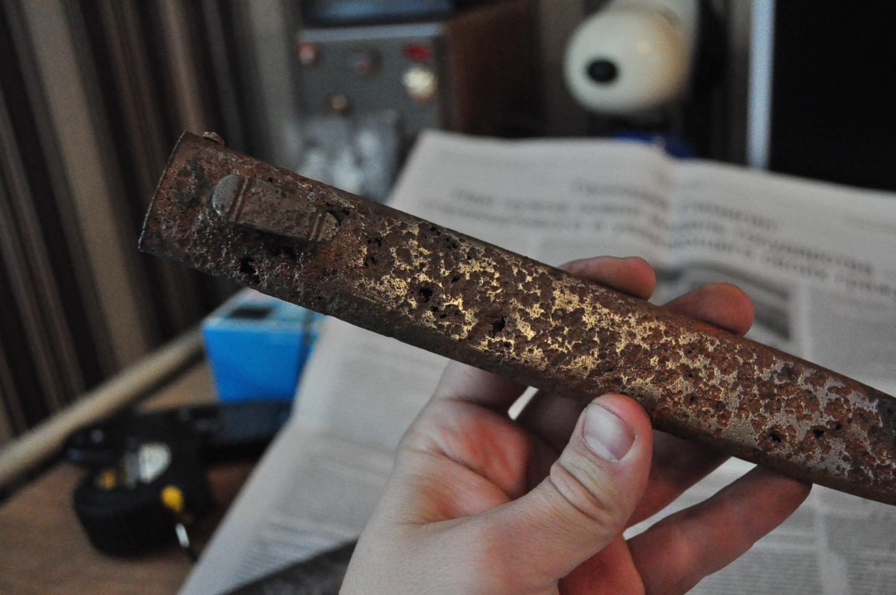

    Вот и я вставлю свои 5 копеек))
    Восстановил на днях свои убитые ножны наконец..
    Думаю для начала неплохо получилось, но косяки канеш виднеются
    В общем не судите строго:smile_8:

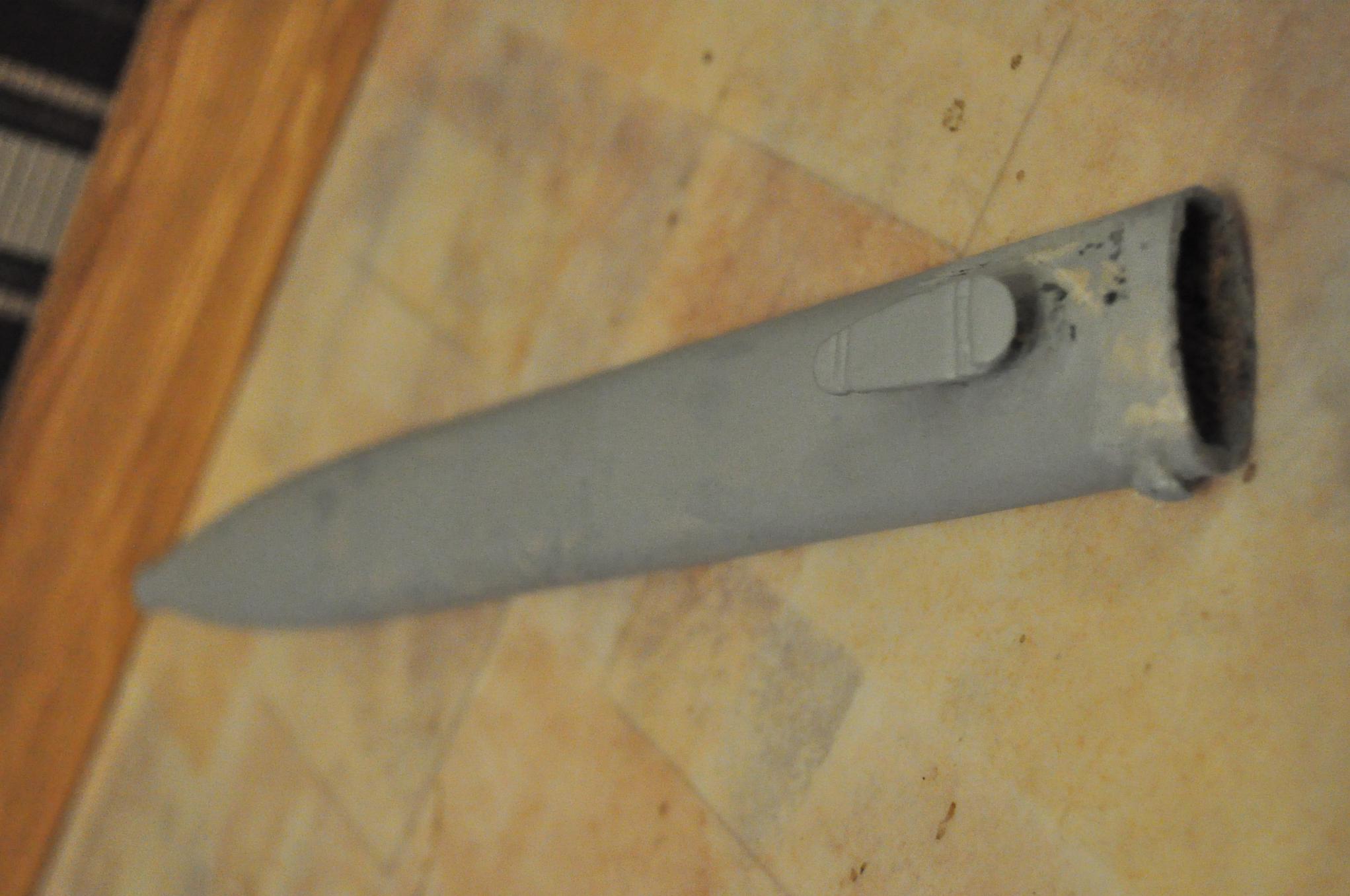

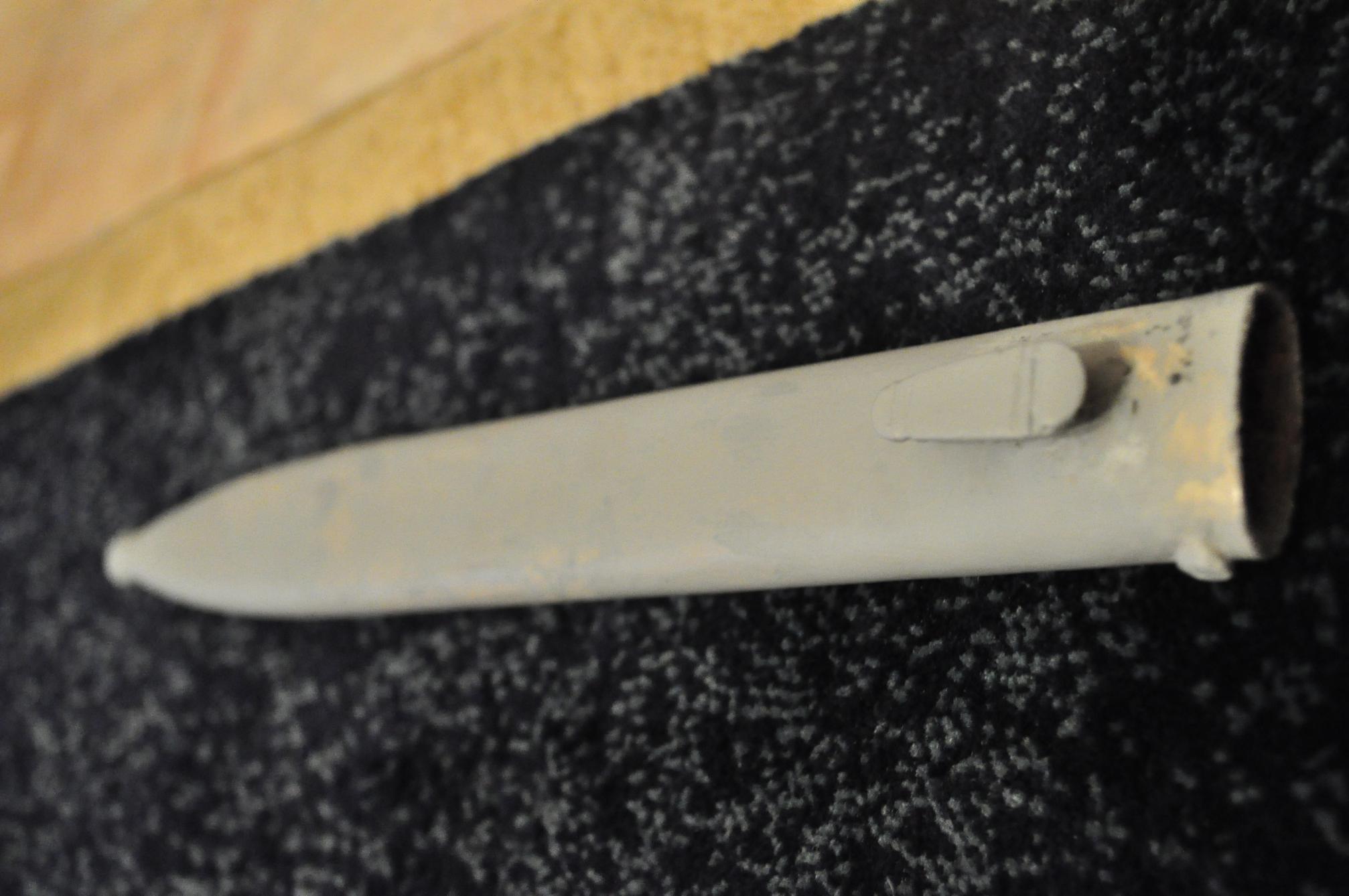

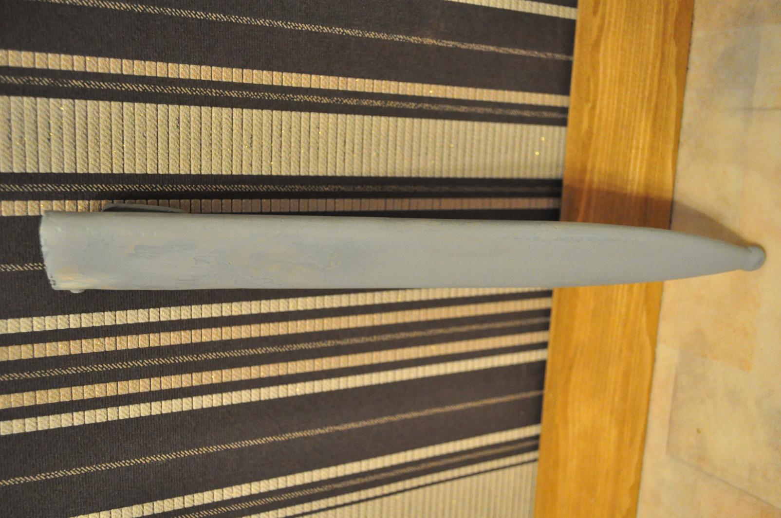

    Залепил все дырки ну и всё как у всех, шпаклёвка + грунт, потом опять шпаклёвка..

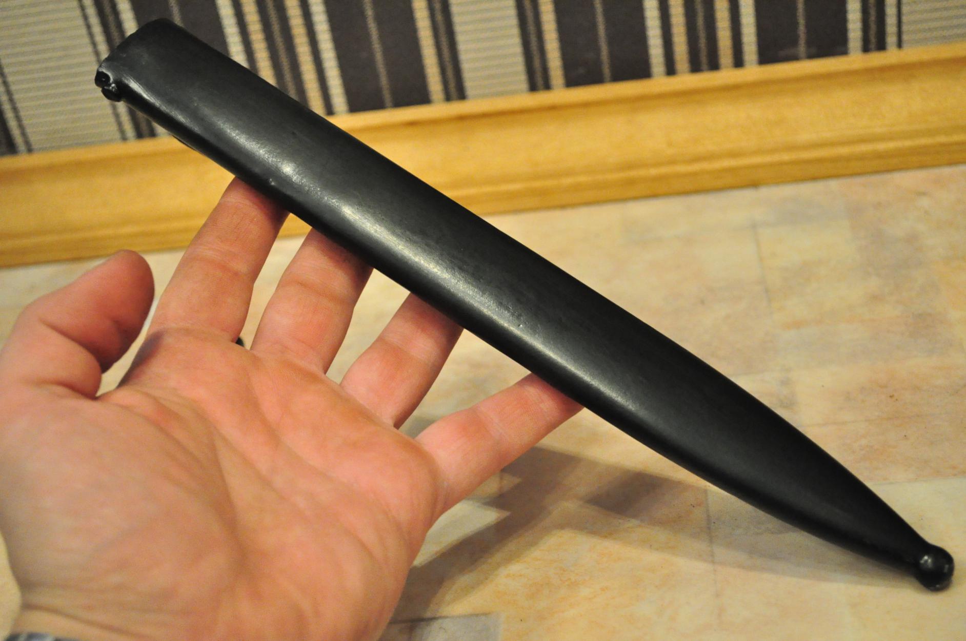

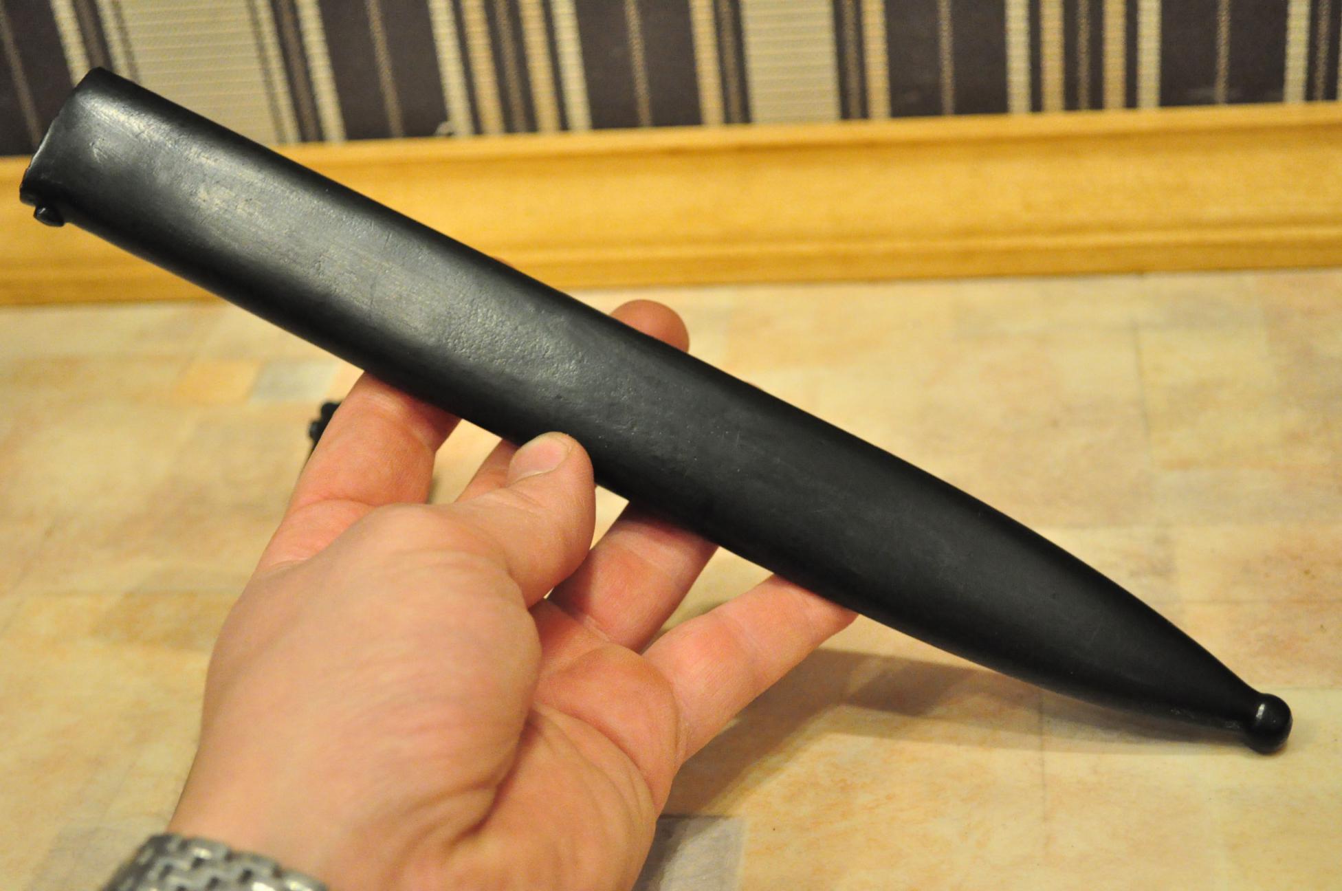

  4. Ludoedoff_34
    Ludoedoff_34 Feldwebel
    Ну и конечный результат! =))
  5. Kovalski
    Kovalski Oberfeldwebel
    1,345
    Location:
    Russland,Kaukasus
    Очень даже гут получилось,как по мне!:beer::smile_12:

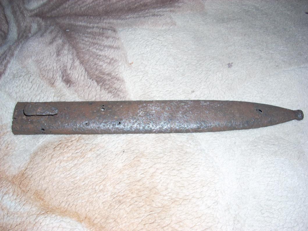

  10. addolf
    addolf Oberfeldwebel
    971
    2,163
    831
    Location:
    Украина.

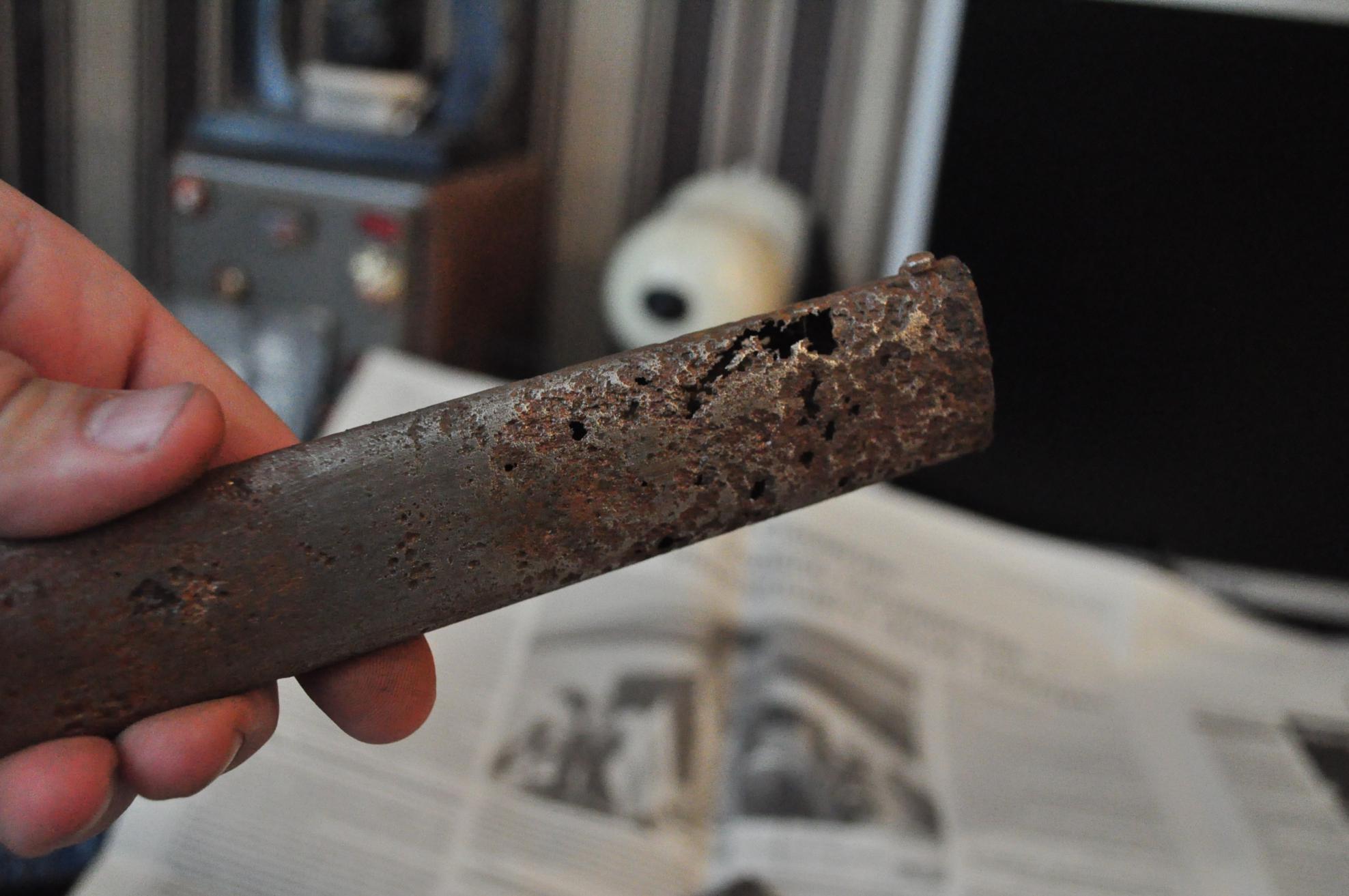

    Подскажите чем дыры заделывали,У меня в таком сохране пробовал паять не получается.
  11. Ludoedoff_34
    Что-то подпаял, что-то холодной сваркой заделал, вот и результат;)
    Если ножны вообще похожи на одну сплошную дырень, то обмотать можно бинтом по кругу, пропитать эпоксидкой и шпаклевать со стекловолокном. Товарищу так совсем мёртвые ножны починил)))
  12. addolf
    971
    2,163
    831
    Location:
    Украина.
    Наверное похожи по состоянию на твои.У меня вот такие.
  13. Ludoedoff_34
    Друг, да у тебя даже по лучше на мой взгляд. Работы даже поменьше будет.. Одной холодной сваркой в лёгкую обойдёшься. Залепи свои дырочки и шпаклюй наздоровье, сложностей не возникнет при правильном подходе!:smile_12:

  15. addolf
    971
    2,163
    831
    Location:
    Украина.
    Спасибо за совет!Так и сделаю.С ув.addolf.
