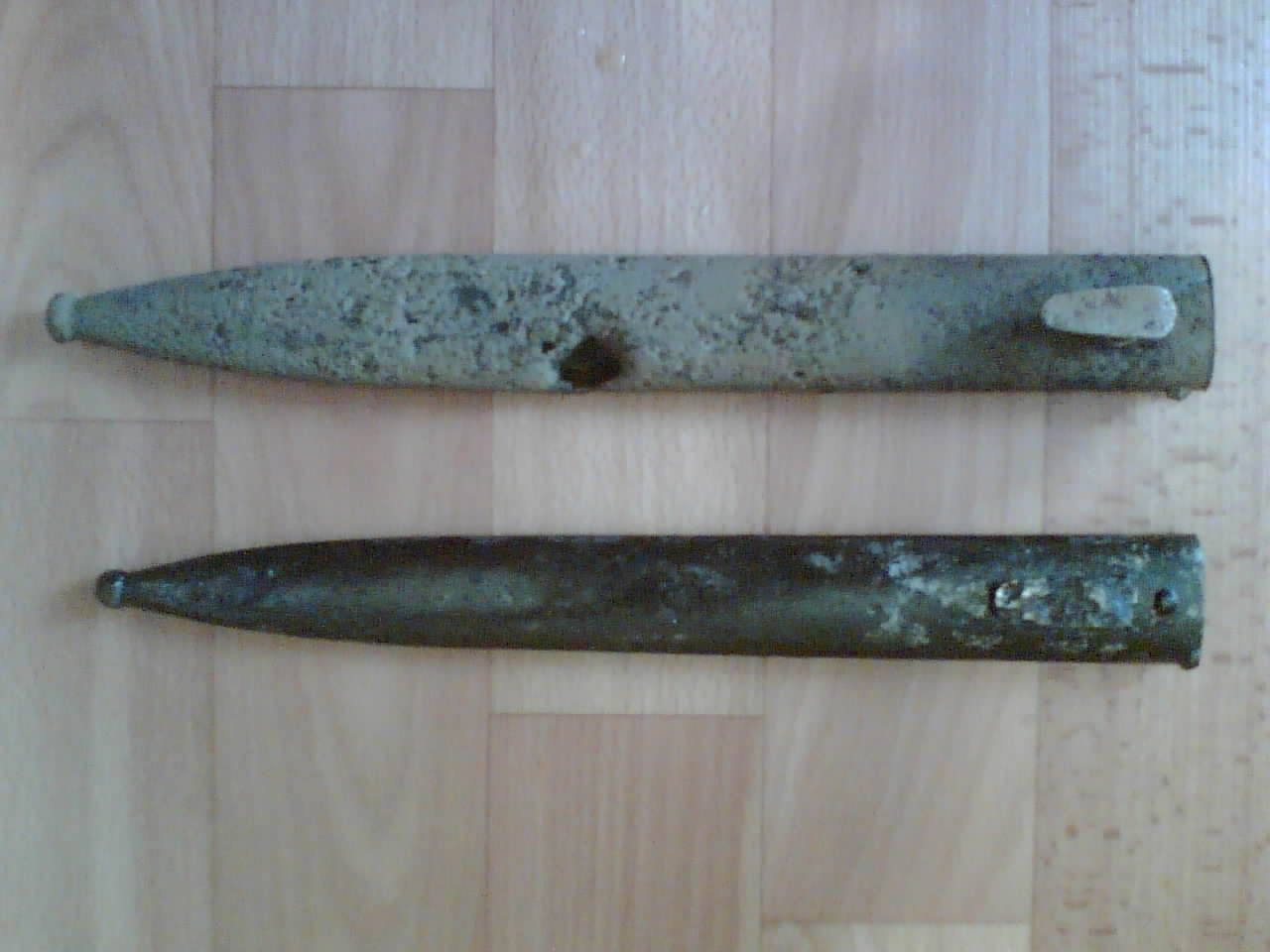

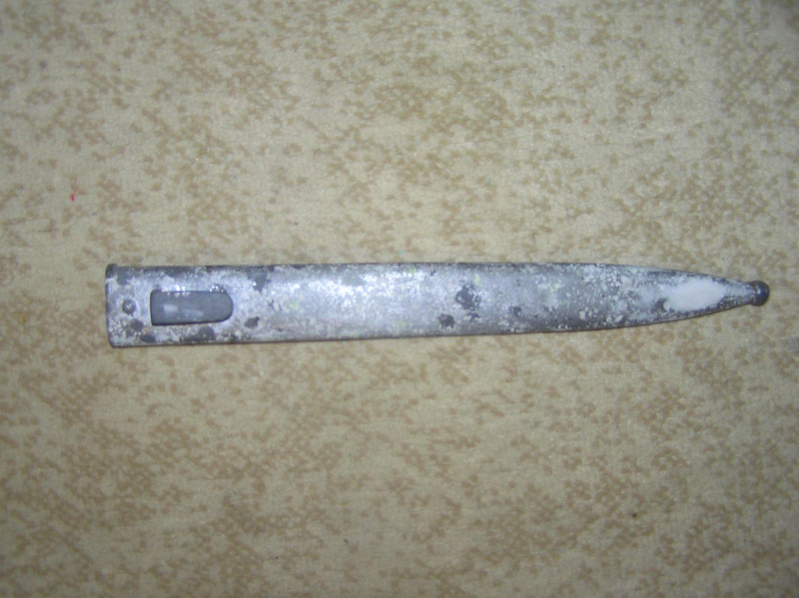

    С позапрошлого года залежались ножны от Манлихера,Маузеровские ещё в прошлом сделал(фотоотчет был).Теперь вроде бы дошли и до этих руки.

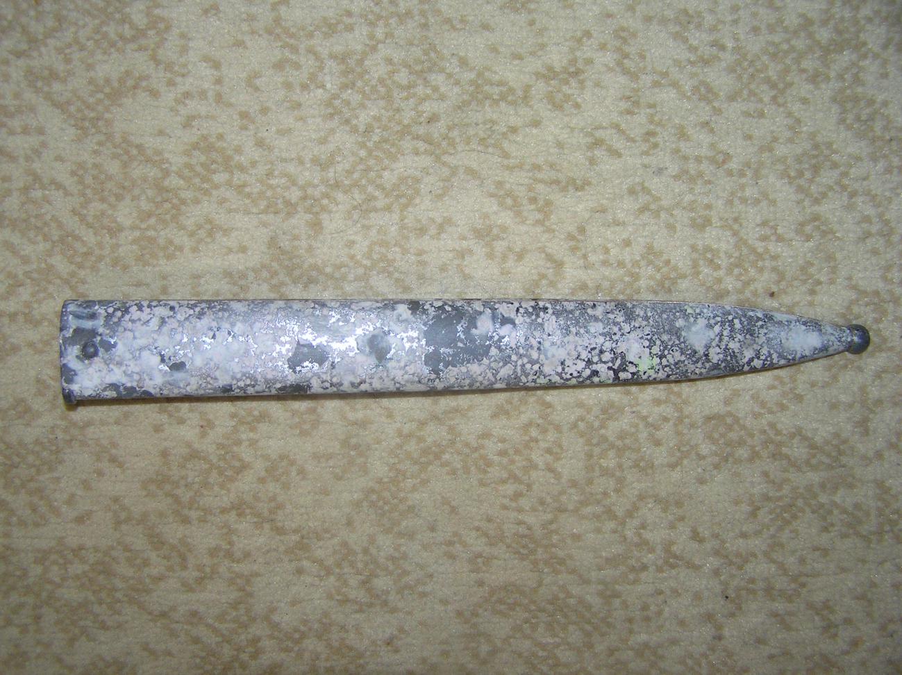

    Вот так они выглядят теперь после шпатлевки и холодной сварки.Осталось прогрунтовать и покрасить.

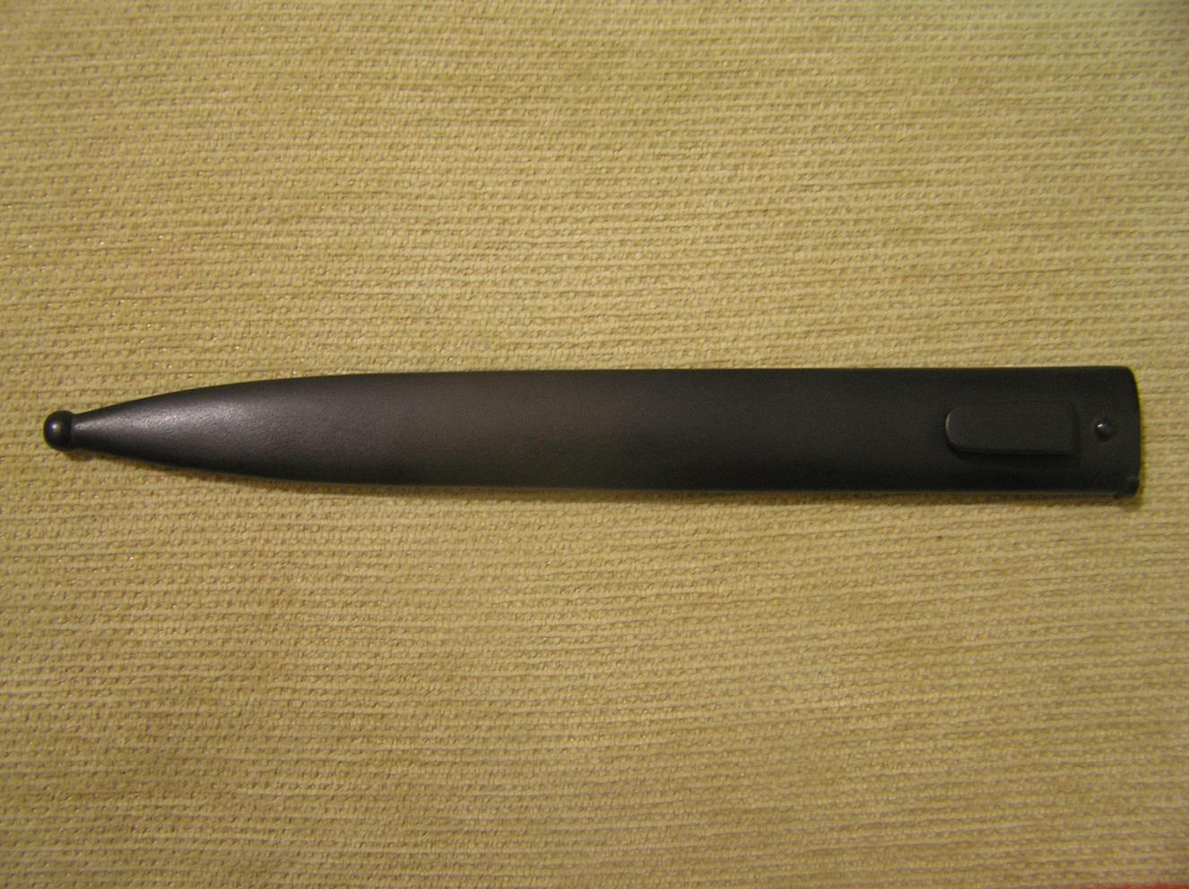

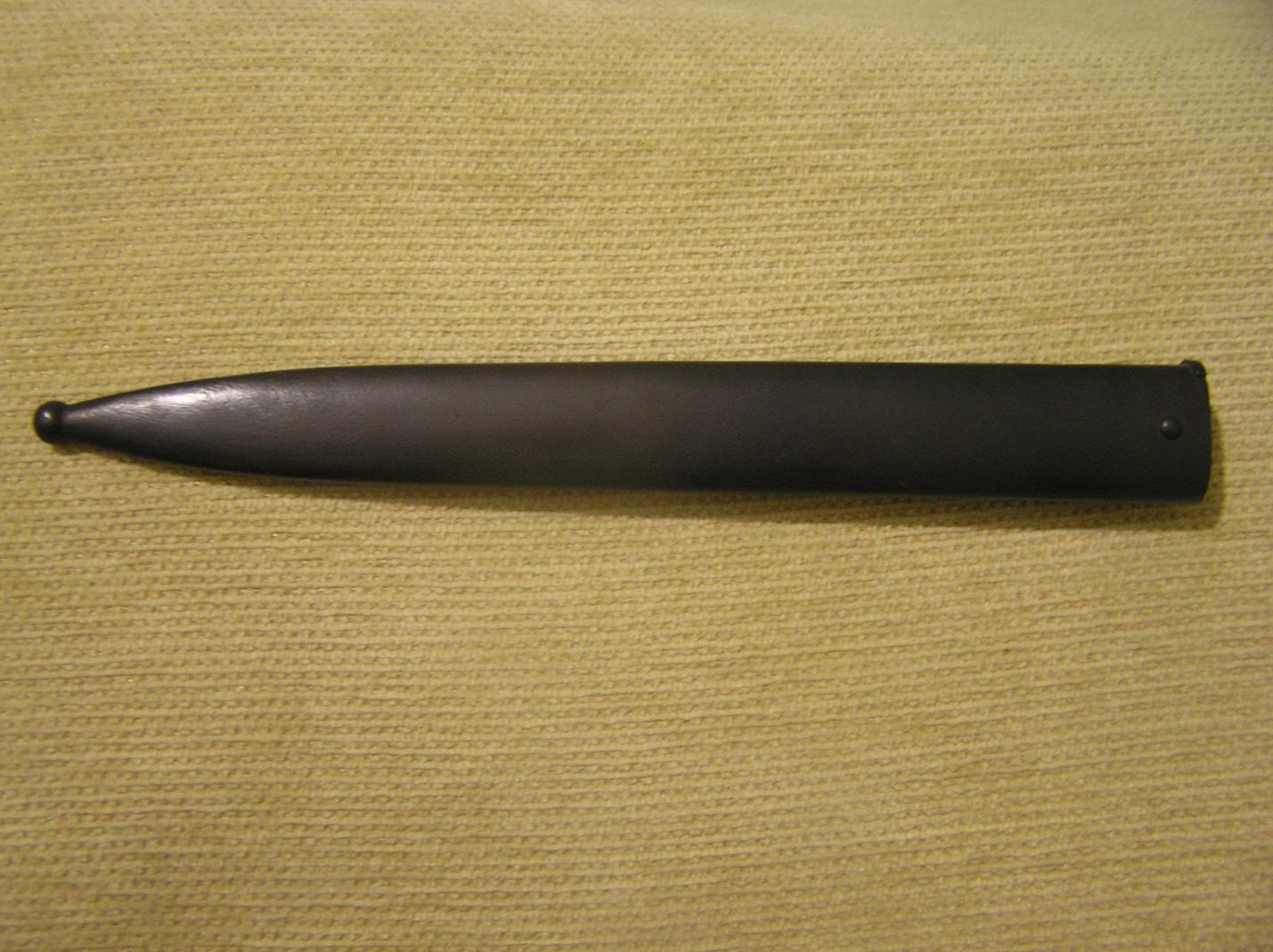

    Вот сегодня наконец-то покрасил!Строго не судите!

    Красил черной матовой краской-100 рублей за баллончик.На баллончике написано "Эмаль универсальная KU-1102 черная матовая."Производство:Московская область,Ногинский район,г.Электроугли.После покраски дал высохнуть,а после высыхания протер трикотажной тряпкой,чтобы достигнуть гладкости поверхности.
