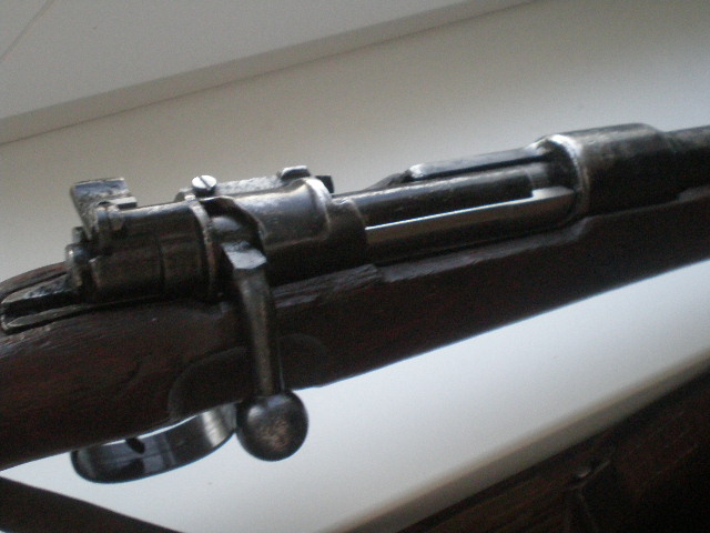

    Ну тут Вы не правы. Дает даже очень неплохое покрытие и довольно стойкое. Кроме того изначально масляная составляющая убирает все возможные очаги ржавчины и долго не дает ей появляться. Вот к примеру вороненые вещи, которые я использую в реконструкции. Сразу скажу, что карабин воронил пять лет назад и мероприятий с ним прошел не один десяток при экстремальных условиях, как говориться и в дождь и снег.

    Ну что тут сказать....Попробуйте щелочное оксидирование, и я уверен, что Вы измените свое мнение не в пользу масла. Я, кстати, лет 5 назад тоже был сторонников воронения в масле, и нагревал и остужал в масле, и нагретую деталь смазывал тряпкой с льняным маслом. Получалось вполне неплохо (на тот период моего понимания), но надо со временем стремиться к лучшему, попробовал оксидирование, сравнил результаты...ну это как штык шпатлевать или варить его полуавтоматом.
