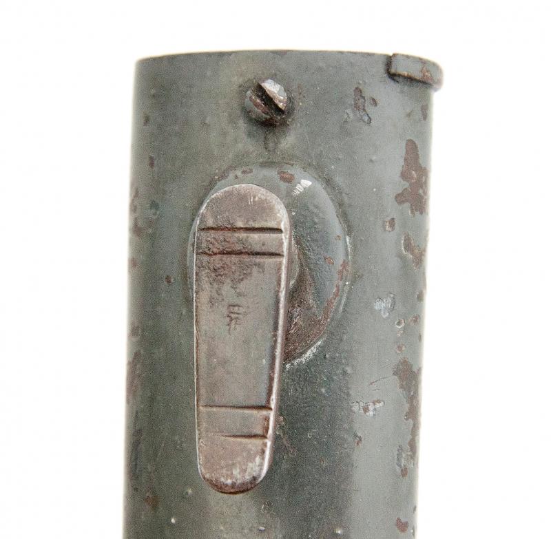

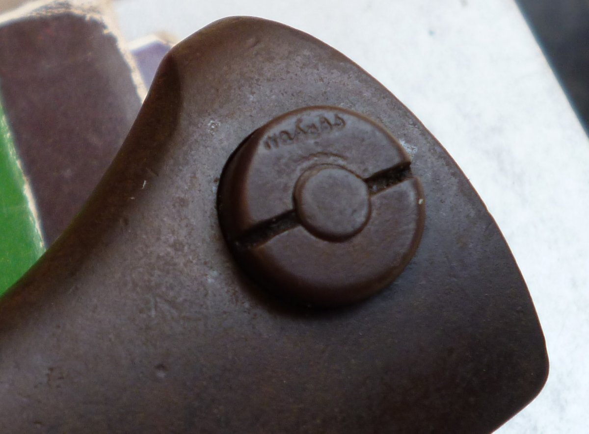

    Будет ли польза от моего штыка в теме, ножны крашеные. Только чтоб не вводить в заблуждение народ скажу, что лично притащил из бывшей Югославии. Следовательно могли и югославы покрасить, а мог и таким быть с германской руки. Смывать краску не стал.

    Арсенальный окрас. Видимо в Югославии, перед складированием штыков на хранение, ножны и покрасили. Их часто ремонтировали, даже заменяли щечки на поврежденных образцах. Вообще-то с 30-х годов ножны на штыках только воронились. Окрашенных в заводских условиях по этому периоду ни разу не встречал.

    По поводу Югославского штыка. Полностью согласен с Е.Sibert. Окрас арсенальный. Все трофейные ножи у них проходили дефектовку, ремонт и в большей степени переделку и клеймение, но это другая история ....

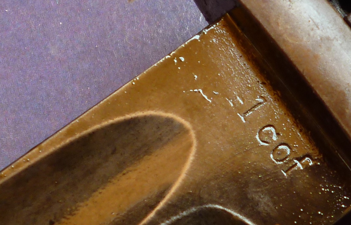

    Скажи пожалуйста ... Что за клеймо ... Не пойму ..cof. Что впереди?

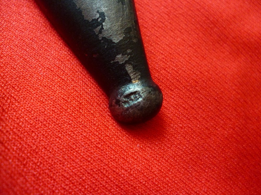

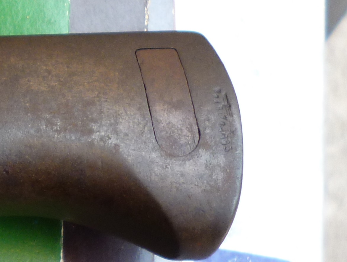

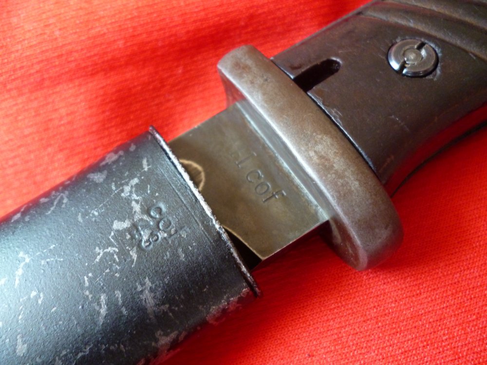

    К сожалению лучших фото не дам. только старенькое и с странички. Штык законсервирован и ждёт свое место на стенке. Год 41-43 от того что он у меня не парник, жаль конечно, но чем богаты тому и рады. Производитель ясен.
    Кіла2013, ALEKS81, Bandera3 та ще 1-му подобається це.
  11. Advin
    Advin Stabsfeldwebel
    1.878
    Белая Русь
    Производителя "cof" я знал. Только не мог понять почему цифр не вижу ... фото было не чёткое. Югославы не стёрли курицы? Как правило - стирали.

    Все до одного на месте. Иначе был бы не интересен.

    Я когда был у них. Искал. Но находил со шлифованными курицами. Только под радиатором были. Так, что зачётный ножик.
