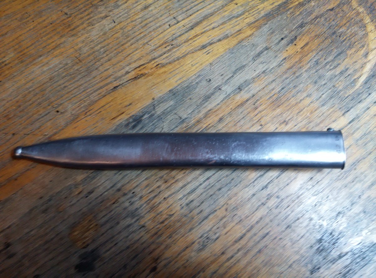

    А реально их вообще заворонить?

    Варить в щавельке не пробовал, отмыть- дохлый номер.

    Как два пальца об асфальт! Но сначала надо проварить в щавельке. Она хорошо убирает не только ржавый налет и обезжиривает идеально.

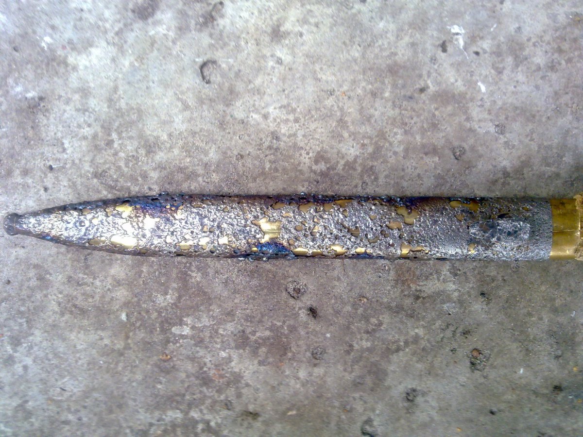

    Ваши ножны пропаять бы для начала ... Сам так дохлый штык реанимировал , гемор конечно , неделя примерно ушла на пайку и доводку натфильком , но уж получше чем шпатля...
    Хотя как говорится , хозяин барин... Собственно исходник ( лучше фото не осталось) и процесс...

    А олово тоже в процессе воронения затемниться? Или будет выделяться?

    Это само собой, оно и так темнеет и окисляется..

    Олово тяжело воронится, разные металлы, разные оттенки. Проще прошпаклевать и закрасить. На первом фото ножны польские они окрашивались в черный цвет, а во время войны в хакки.

    Посмотрел внимательно, ножны немецкие а не польские. Ну если на рекон, то рекомендую более простой и надежный вариант. Смешиваете бокситовую смолу с алюминиевой пудрой и проклеиваете ножны заливая раковины. После высыхания зачищаете наждачкой и так несколько раз до полного выравнивания. Поверье держит намертво, моторы так клеют.

    Если для шпаклёвки ножен использовать эпоксидную смолу а ещё лучше полимеры к примеру Поксипол и добавлять туда краску, того цвета в который будут краситься ножны, в таком случаи будет всё отлично. Царапины и потёртости не будут портить предмет.
    Для покраски можно использовать огнестойкую краску, после покраски прогреть и закрепить её. Опять же стойкость к стиранию.
    Не плохой способ красить ружейной краской и опять же прогреть. Эпоксидка температуру держит (для уточнения температуры надо глянуть в сети).

    а ножны после этого нужно красить?

    Желательно, иначе внешне выглядеть будут паршиво. Черную матовую краску используйте желательно огнестойкую ка камрад 663 посоветовал.

    ок. а в те времена их воронил или красили? просто хочется сделать максимально прближенно

    Были воронённые. Что бы делать максимально приближённо ... ни один из вышесказанных методов не годиться. Но каждый метод имеет право на существование. Дело за хозяином.

    У вас по сохрану вполне неплохой образец. Все вышеперечисленные методы любительские, чтобы сделать его профессионально, наиболее приближенным к оригиналу (твердость, воронение) нужно использовать только сварку, а не всякую мазню в виде красок и пластилина. Чтобы не быть голословным покажу, что может получится из ножен более худшего сохрана. Конечно, не идеал, по крайней мере везде железо. Работа еще не закончена, впереди шлифовка и воронение.

    супер, проделали большую работу, достойную уважения:smile_12: значит паяние оловом не подойдет... а чем воронить собираетесь?

    Олово не воронится.

    Воронить планирую с помощью щелочного оксидирования (в сети рецепты есть), все ингредиенты достал, осталось поднакопить железок, чтобы все вместе оксидировать. В вашем случае конечно можно паять (лучше будет чем эпоксидкой), но воронение не ляжет, придется красить. А лучше бы с помощью полуавтомата заварить дыры, немного шлифануть и заворонить. Будет смотреться более реалистично, чем покрашенный.
