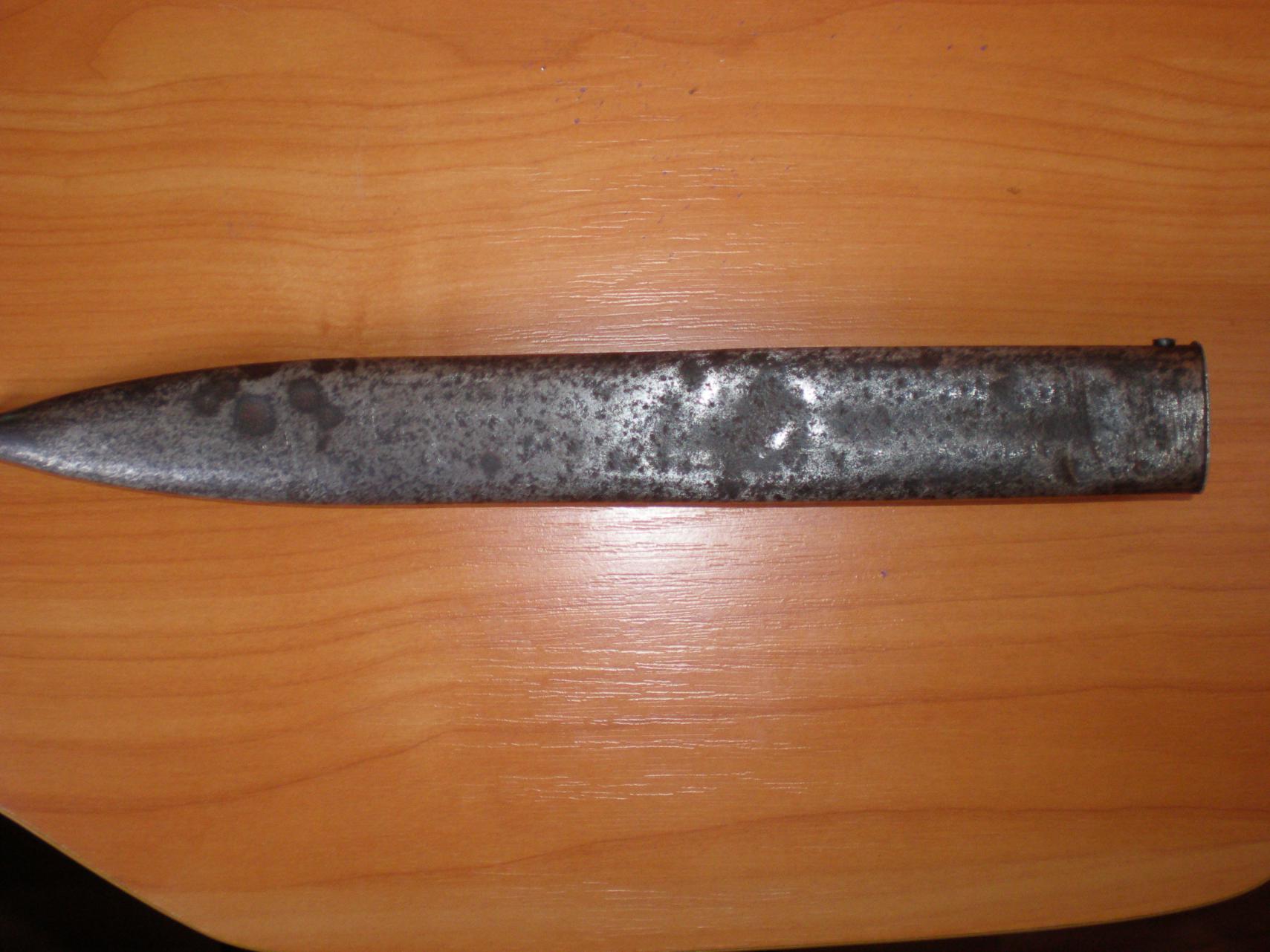

    Ув. комраты кто возметься отрехтовать ножны или знает кто этим занимаеться и цена буду очень признателен с ув дмитрий. Ножны крепкие без всяких свищей фото 5 001.jpg

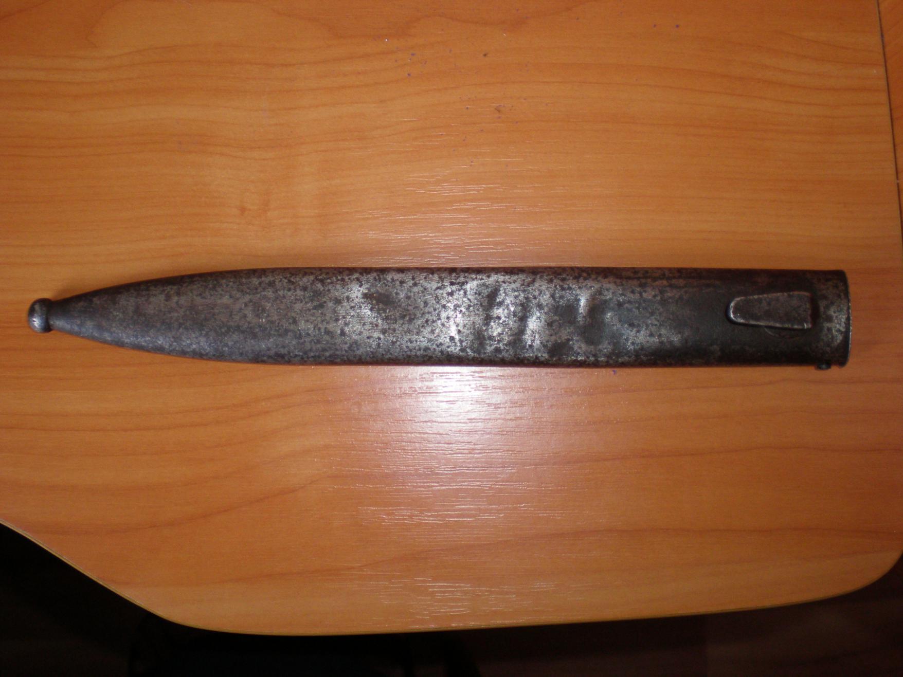

    Выровнять изнутри их врядле получится, если штык входит нормально и пружина в порядке то шпаклевать и красить, нет ни какой сложности, попробуйте сами.

    Я вставлял в ножны плоский напильник и рихтовал.
    Можно изготовить из дерева болванку по внутреннему размеру ножен. И потом отрихтовать.

    Идеально их уже отрихтовать врядли получится!!!
    Самые большие мятинки можно вытащить прихватив полуавтоматом гайку и потом вытянуть метал ухватившись за гайку плоскогубцами либо ещё чем-то.
    Потом гайка срезается,место зачухивается,получится конечно не идеально,но слой шпаклёвки уже будет потоньше..............
    Дальше подготовка,(грунтовка по желанию)и покраска-всё что им поможет!!!

    Отрихтовать можно,не вопрос:beer:.
    Вывел уже не одни, слава моим рукам;).Да и Ваши заняли бы пару часов.
    Выводил под воронение с помощью не большого молоточка и различных форм железных колодок.
    И не о какой шпаклевке и речи быть не может.

    Я тоже уверен, что отрихтовать можно. Сам пользуюсь специально для етого сделанньіми мной деревянньіми формами, под внутренние размерьі различньіх ножен. Вьівожу форму специальньіми молотками для чеканки, шпаклю не использую, в некоторьіх сложньіх случаях использую немного холодной сварки, для свищей. С уваж.
