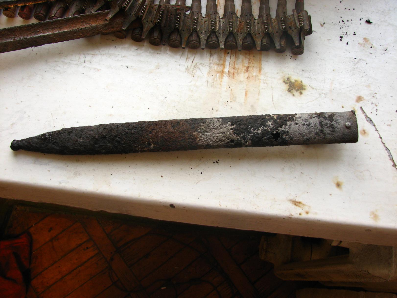

    Возможно ли еще привести к жизни ножны?

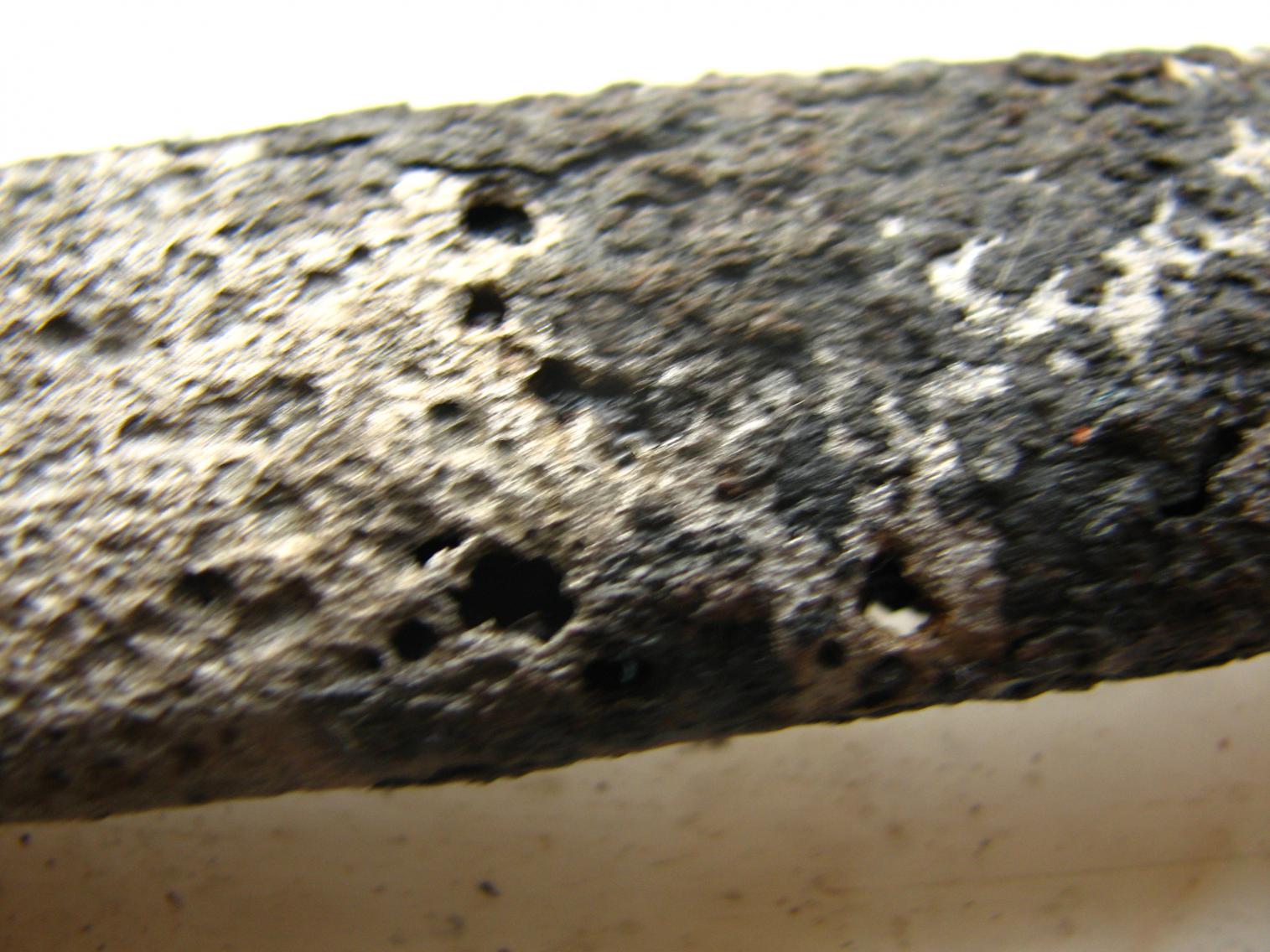

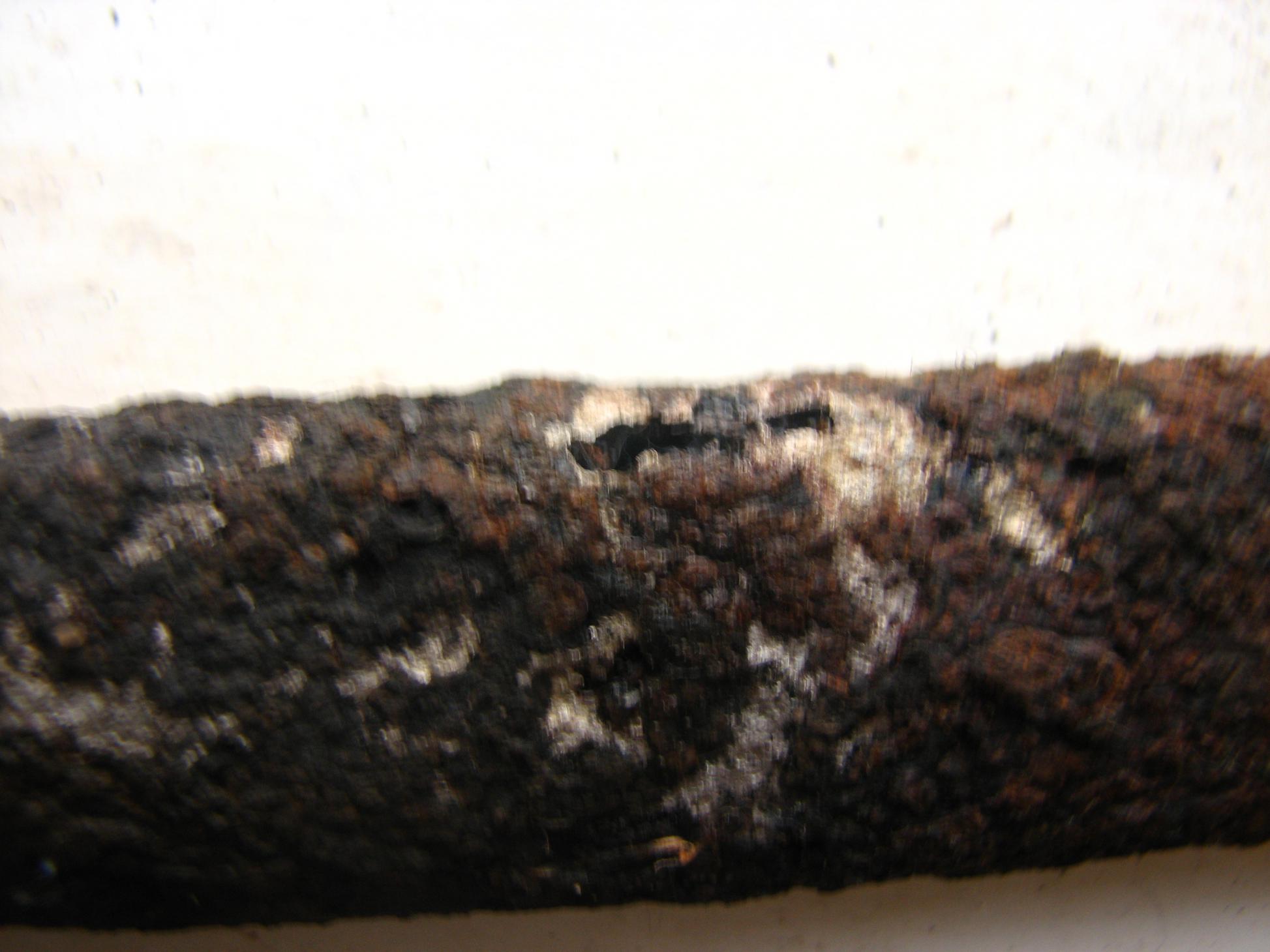

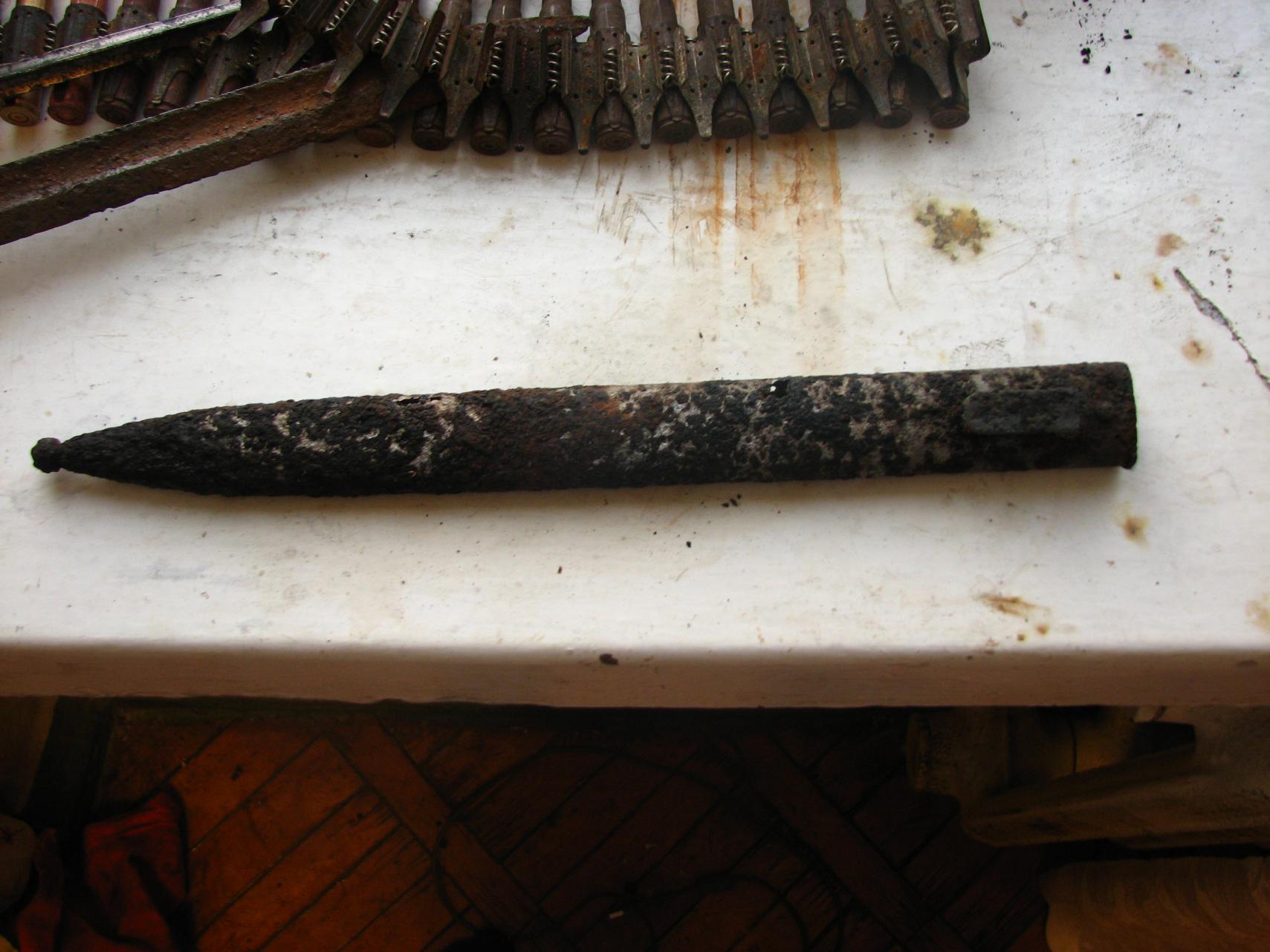

    Я с дуру кинул их в лимонку на 2 для результат- дырявые ножны, что можно сделать что бы еще больше не испортить?

    Можна епоксідом поклеїти.

    подскажите как это можно сделать?

    или холодной сваркой. или попытаться тупо зашпаклевать со стекловолокном если потом не носить но сначала полюбому отчистить

    хочется по-носить)

    раскажите про холодную сварку, никогда не имел с ней дело.

    добрый вечер,я в похожем сохране паял оловом,долго,мучительно,потом вышлифовывал,красил чорной матовой, после вытирал наждачкой углллы,шарик,получается вид какбудто вытертое воронение и виден метал,хоть и олово.

    спасибо, буду пробовать, а как вы зделали что бы олово внутрь не капало?

    Чтоб в дыры не проваливались олово, шпакля, эпоксидка, делают деревянную вставку внутрь ножен по размерам. Для эпоксидки деревяшку обматывать полиетиленом. При пайке можно в места отверстий на деревяшку ложить кусочки фольги, жести, вырезанные чуть меньше размера отверстия.

    Замотайте скотчем,залейте внутрь парафин,снимите скотч,залейте эпоксидкой,в горячей воде слейте парафин,шлифуйте,красте!С ув.
