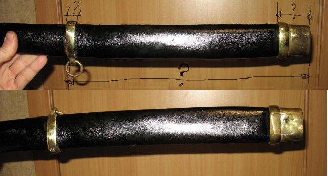

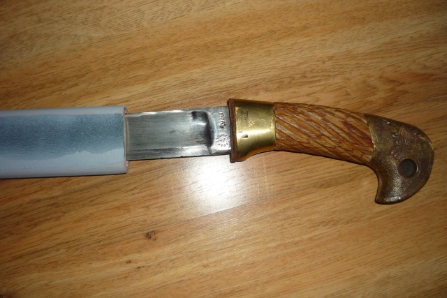

    Подскажите пожалуста по ножнам.
    А именно ; надо ли ножны обварачивать в кожу или ткань если да то где должен проходить шов.
    Какие должны быть размеры указанные на чертеже (я не знаю как правельно эти части на ножнах называються,:(), :beer:

    Картинок много а размеров нет, А мне надо размеры,:confused:

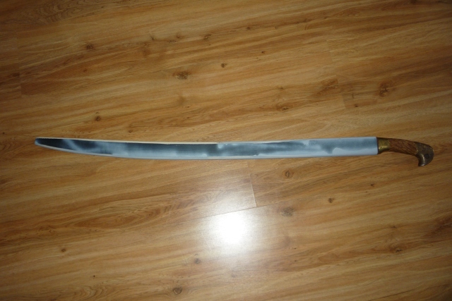

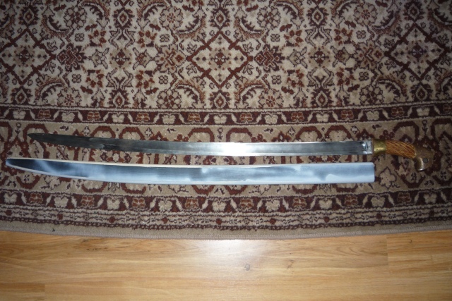

    Кто нибуть делал чехол на шашку ????
    как на ножны зделать обшивку,:beer:

    Да, как раз вчера я обтягивал ножны кожей. Просто чудненько получилось. От заводской работы не отличить. Если есть какие вопросы - задавайте. С радостью помогу советом.

    Шов должен проходить по внутренней стороне изгиба ножен. И какие именно размеры на ножнах вас интересуют? Там не надо никаких размеров. Просто прикладываете шашку к заготовке ножен, и обрисовываете клинок. Потом обрезаете все лишнее, оставив 0.5 см от края рисунка. То, что остается, аккуратно стамеской выбираете, оставив те же 0.5 см по краях.Так делаете на правой и левой половинках. Выбирать надо 2-3 мм, к концу клинка даже 1 мм. Затем половинки склеиваете клеем ПВА. И пошла подгонка по внешним размерам.

    Вот эти размеры ,:)

    А зачем вам размеры готовых деталей? Или вы хотите их изготавливать сами? Игра не стоит свеч, проще купить все готовое и оригинальное. Но если нужно - ширина устья 43,5 мм, ширина обоймицы 13 мм, а расстояние между устьем и обоймицей примерно 14 см (по внутреннему размеру, а не так, как на вашем рисунке).
