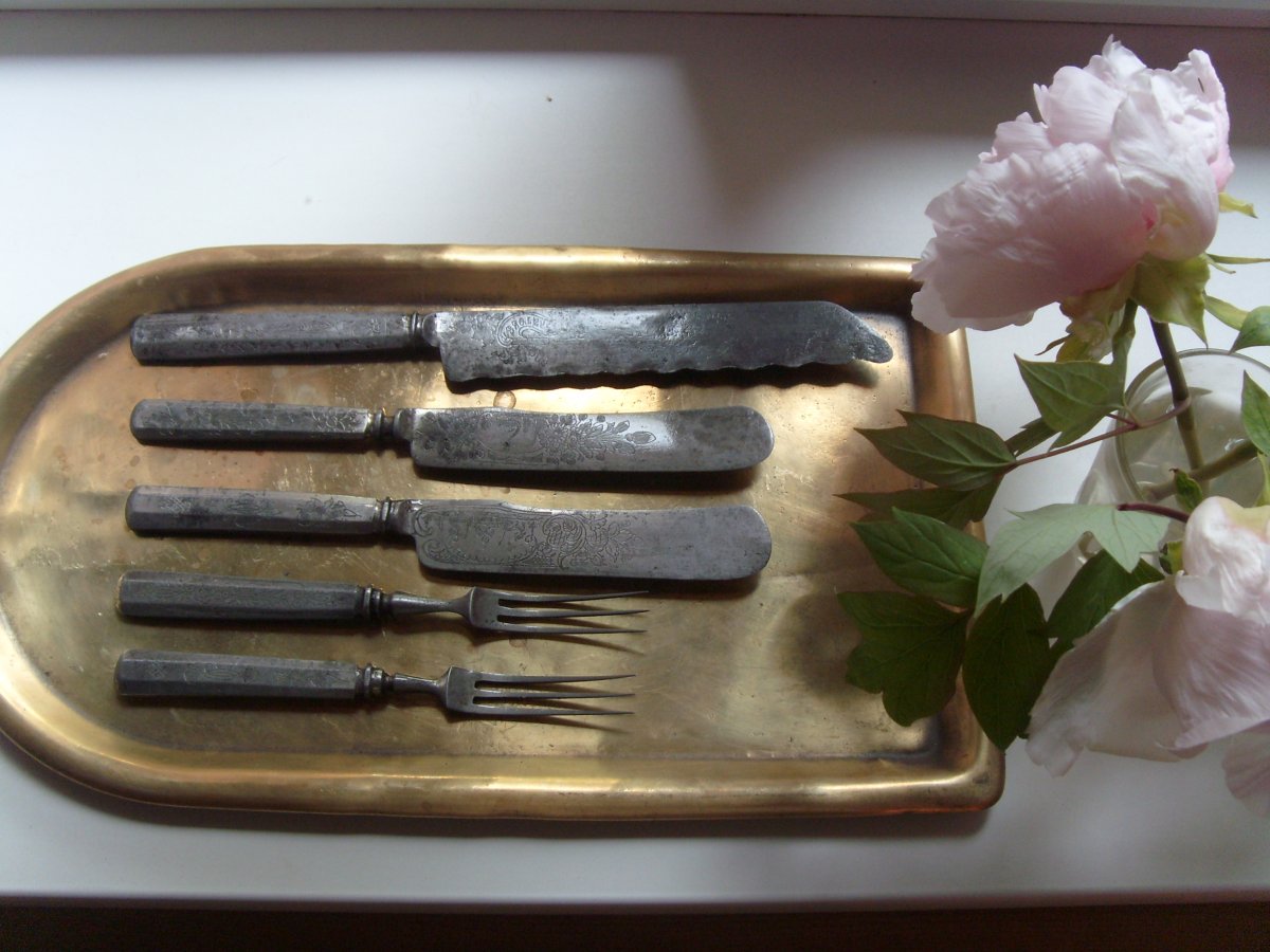

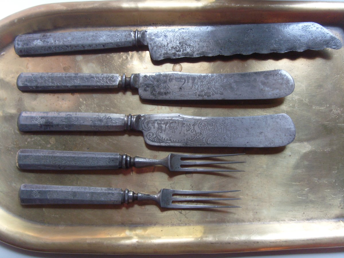

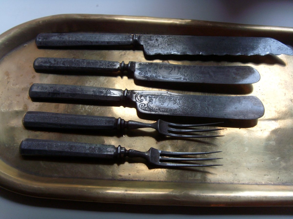

    Добрый день уважаемые камрады.
    Нужна Ваша помощь советом.
    Если возможность очистить поверхность ножей от потемнения,налёта не использую образивные материалы?

    Ножі чудові. Вітаю!
    Я свої спочатку мив і чистив зубною щіткою з милом. Також використовував сухий миючий засіб. Фініш суконною вєтошью, трошки пасти гої, але без фанатизму. Не ставлю собі за мету зробити їх ідеальними і блискучими. Головне, щоб не було іржі, забруднення. І чітко читалися клейма, це для мене важливо.

    Следы времени увы просто так вам уже не убрать,
    Можно попробовать их опустить в ортофосфорную кислоту, а потом заполировать адмазными постами, но глубокие ямы не уйдут. С ув

    А это, часомъ, не Павлово??7

    Предметы попали ко мне недавно .Если у Вас есть возможность "привязать" к определённому про-ву,буду рад.

    Неплохой Павловский Посад.

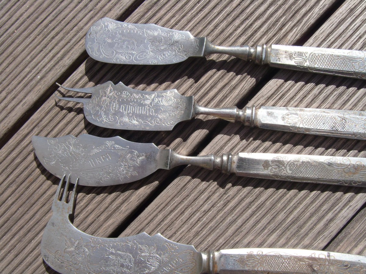

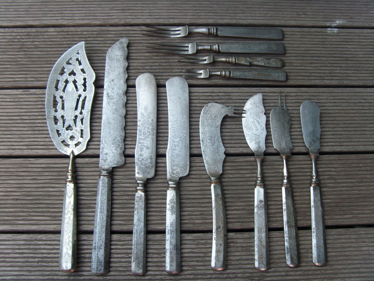

    Добрый день,уважаемые камрады.
    Выбрал сам щадящий метод чистки ,без абразивов и химии.
    S73R6787.JPG S73R6810.JPG Благодарю за советы.
    С уважением.

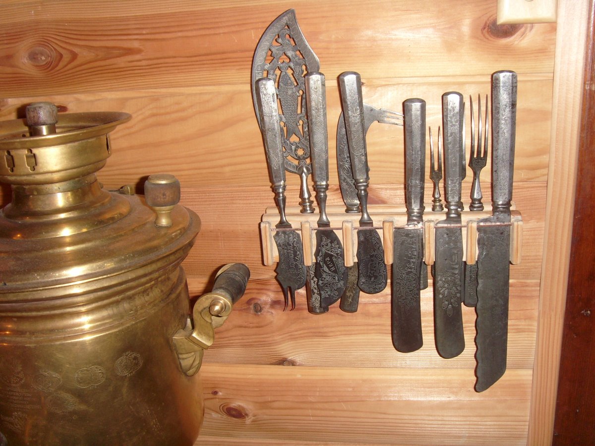

    Да пожалуйста .
    Если следовать старым традициям,то понадобится два литра кипятка,100 грамм пищевой соды,кусочек шинельного сукна и две столовые ложки растительного масла.
