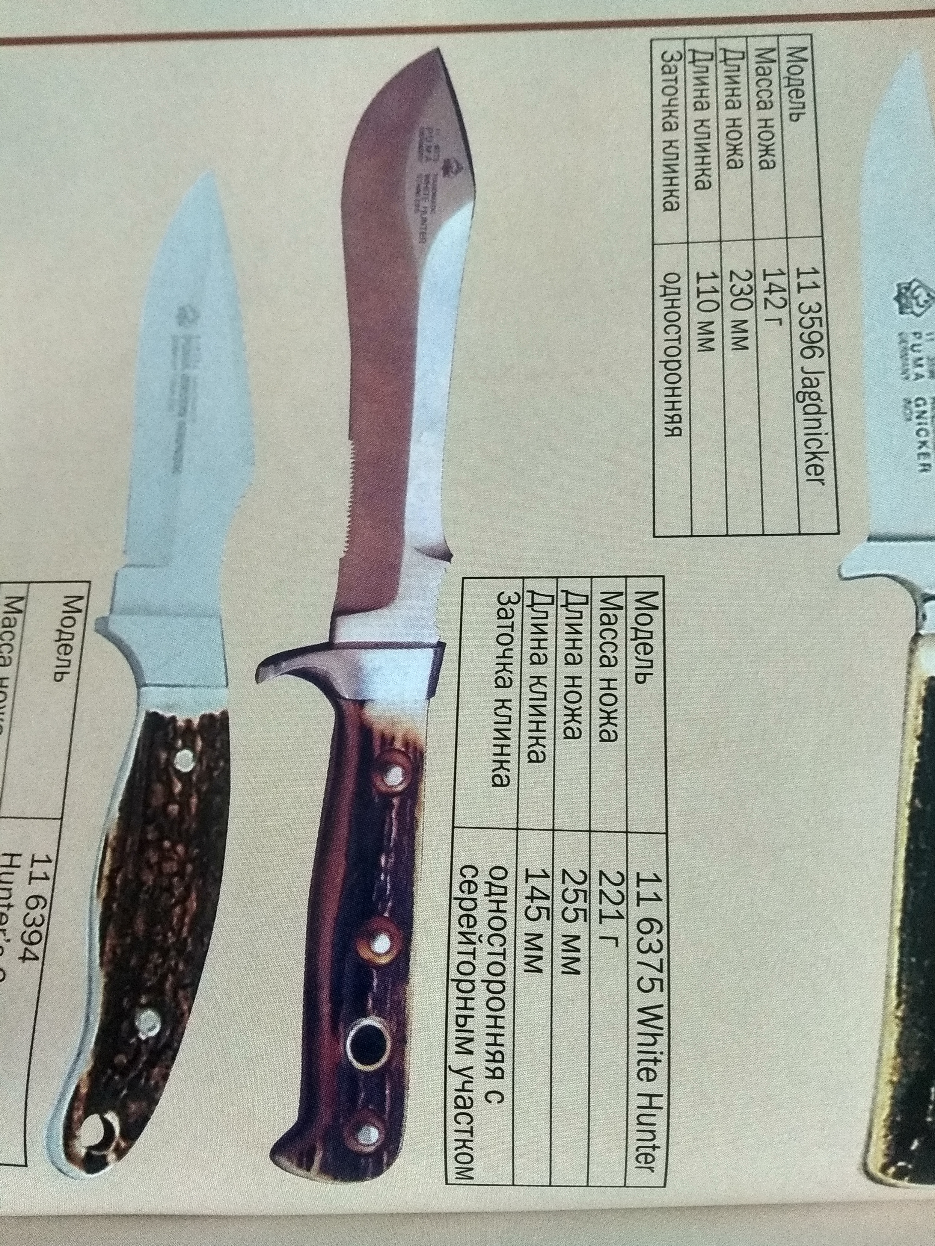

    Ну, власне, ось. Лезо-154 мм довжиною, товщина 4,5 мм, накладки-дуб. Дивне рішення тильної сторони руків'я біля гарди. Ножни шкіряні, темляк до ножа я вже сам присобачив.

    А я бачу стареньку мисливську ,,Пуму,,

    Так точно, "White hunter" від Пуми, бюджетна версія. Але власне версія від Макс Фухс продається під заковиристою назвою BW Fallschirmspringermesser))

    -Ну, как понимаю это следствие технологии сборки ножа- в нём литая гарда надевается сзади через рукоять (то-есть рукоять должна быть достаточно узкой для этого) и упирается в выступы лезвия. Потом приклёпываются накладки которые и подпирают гарду к выступам лезвия. Но китайцы отчего-то отлили гарду сверху без расширения к лезвию как у оригинала, и чтобы потом не пилить гарду (а она может быть из ЦАМа с покрытием) стали просто подгонять дерево под гарду, не взирая на то что хвостовик рукояти в этом месте такой подгонке не соответствует. По форме лезвия так вообще мало чего общего. У "белого охотника" лезвие по форме сложное, с расширением и рекурвой есть фальшлезвие и "елмань" у кончика- явно старались сделать небольшой лёгкий нож которым можно таки что-то и рубить за счёт развесовки лезвия (приличное отверстие под темляк на рукояти как раз хорошо идёт под эту концепцию). Здесь же лезвие гораздо массивней, спуски в профиль не вогнутые а прямые (так проще, и кроме того "осинная талия" как на оригинале подразумевает достаточно крепкую на изгиб сталь). И вообще при словах "нож парашутиста Бундесвера" первое что приходит в голову это гравитационный фронтальный складник, а "белого охотника" немцы использовали много где в войсках (хоть это и странно для меня).
