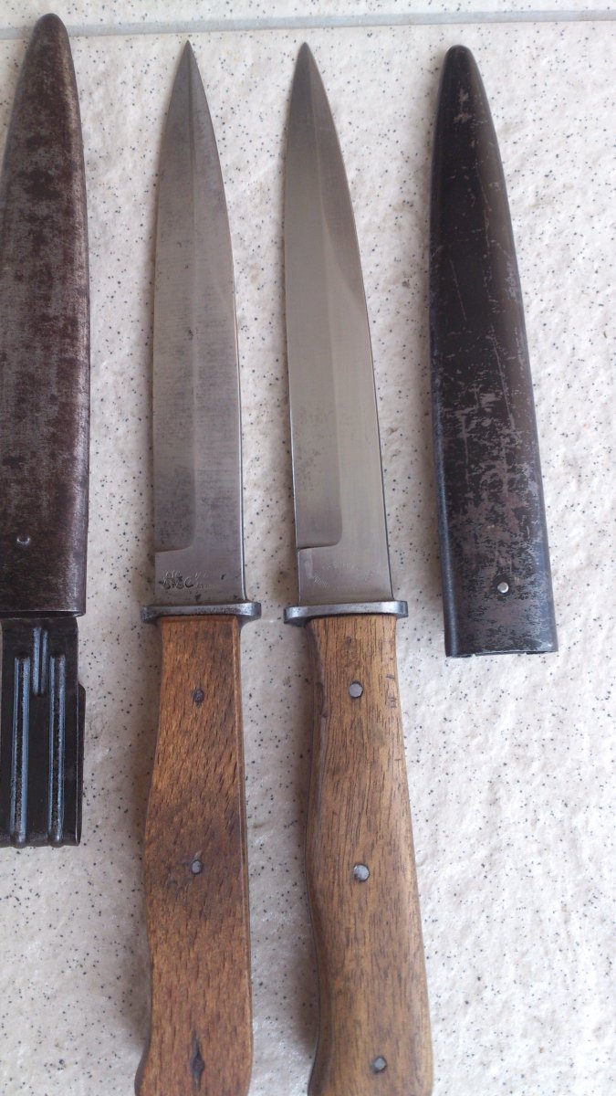

    Здравствуйте ,помогите определить нож ,
    достался в таком виде ,по обмену.
    хочу узнать он на ПМВ или на ВМВ, подлинность ну и цену по возможности . С ув.

    его наверное точили несколько раз , не могу найти точных размеров чтобы сравнить .

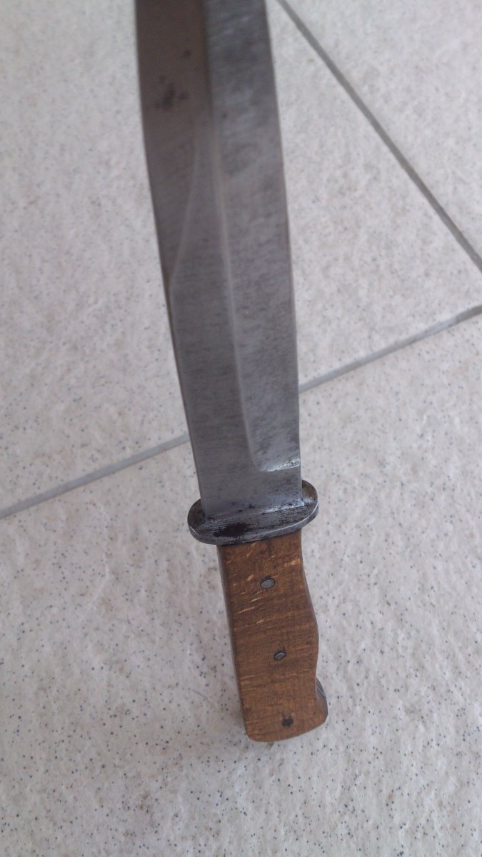

    Длина клинка IM42 в пределах 150-ти мм быть должна.Но...По этим фото создается впечатление,что он не цельнокованый.Гарда снизу обварена и шлифанута.С другой же стороны(может оптический обман),гарда видится насаженной.

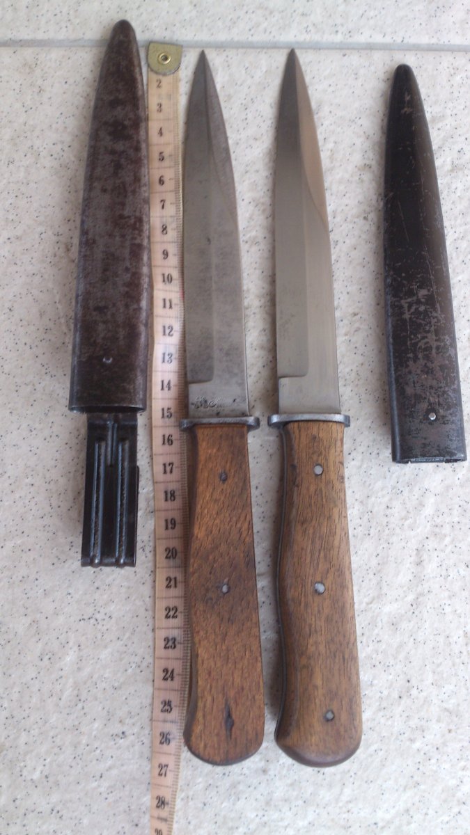

    Общая длина 265мм
    клинок 150мм
    ширина клинка 22мм
    толщина З,5мм
    Думаю, что это не догма и разные производители допускали погрешность в размерах.
    Нож странноватый.

    ну примерно так и есть ,лезвие 147мм , а общая 267мм , а гарда наверное насажена ,а потом сзади проварена ,клейм я не нашел ,сам
    нож каленый ,я пробовал надфилем

    Он кованый.Гарда приварена изнутри.С ув.

    Нож неоригинал,повторюсь,нож должен быть цельнокованный.

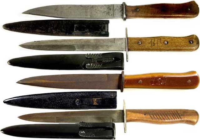

    вот добавлю текст из книги Курылева ,нашел в Гоогле
    "Официально существовал единственный вариант боевого ножа. Однако многие фирмы-изготовители, в зависимости от своих технических возможностей зачастую вносили некоторые изменения в его облик. Чаще всего такие ножи отличались по длине клинков (от 165 до 130 мм) и деталировкой. Ножны также отличались многообразием: кроме стандартных использовались всевозможные самодельные и трофейные экземпляры."
    и фото из книги
    на перфом фото третий нож -- гарда насажена,
    на втором фото нож TIGER --гарда насажена.
    выходит что были разные варианты крепления гарды

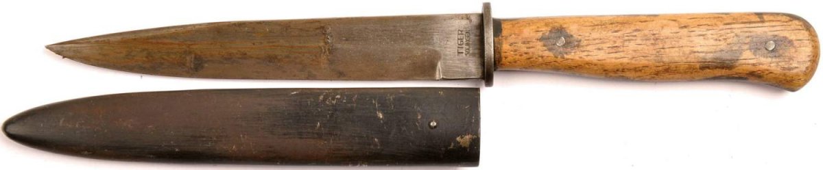

    форма лезвия и ручки на моем ноже похожа на лезвие ножа со второго фото
    а у infanteriemesser 1942 лезвие вроди как более прямое ,
    а это лезвие постепенно сужается от гарды к кончику .

    На представленном фото,все ножи,кроме первого люфта,как по мне -подделки!

    Все может быть , но это фото из книги ,
    А второе фото нож tiger ,таких в сети много он же похож на третий нож с первого фото.
    Не знаю я пока склонен к тому что это частник .

    я сослался на эти фото потому что нож tiger имеет точно такое лезвие как и мой , а infanteriemesser 1942 имеет другое лезвие --
    взять например фальш заточку она идет в ширину аж до центральной линии ножа и в длину на 80мм ,
    а на моем ноже она более узкая и в длину 65мм
    если смотреть на форму лезвия ,то на infanteriemesser 1942 оно прямое ,
    а на моем ноже оно сужается постепенно от гарды, я поэтому сразу и подумал что он уточен
    да и ручка на 3-4 мм длиннее чем на 42-м.
    В общем нож странный ,но интересный ,поэтому и выставил на обсуждение.
    да еще вчера попробовал на сколько он каленый
    надфиль еле берет , подвесил на нитку если постукивать то звенит как топор

    Разница между оригинальным IM42 и тем,что у Вас ,а также IM тигром на фото в том,что они поддельные.Интересного и странного в нем ничего нет,ибо на фуфле еще и не такие странности встречаются,все зависит от полета инженерной мысли фуфлодела,не более.Нож этот в земле не был,по фото это явно видно.Грубая подделка.

    Ну ничего страшного все равно по обмену достался , буду искать дальше , а этот останется в коллекции или может кому как новодел на рекон. С ув.
