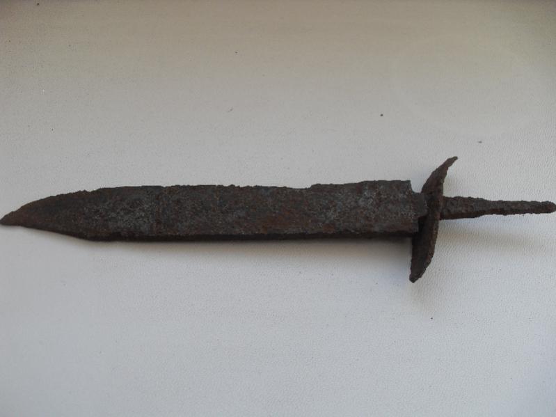

    Ув. камрады,подскажите этот нож можно довести до ума,или не стоит заморачиваться?может кто востонавливал точно такой нож и есть фото?

    нет того чего нельзя, я вам опишу последовательность и результат, а выбирать вам:D
    1. Шлиф верхней и центральной плоскостей
    2. Шлиф плоскостей заточки лезвия
    все это проделывать до желаемого вам результата.
    А теперь что вас ждет:D
    1. Вы получите приличный шлиф, конечно клейма при этом придется наносить на ново
    2. У вас в любом варианте останутся коррозийные неровности по верхним и нижним кромкам клинка, и вам решать, оставить их или же исправить при помощи "кемпа " что никак не отразится на его геометрии
    3. Если вы решите пройти этот путь, то получите приличный экспонат в свою коллекцию, останутся, рукоять и ножны
    Лично я бы провел радикальную реставрацию, мной описанную, желаю удачи работа будет не из легких:beer:

    Да но после шлифовки, клинок будет не совсем похож на оригинал, так как станет тоньше и уже. и это уже будет не совсем НР-40

    Саша, я бы ничего радикального с клином не делал. Просто аккуратно его прокислотить абы убрать ржу и смазать маслом для защиты и все :smile_12: Конфетки из него не получится, а что бы сверху не лепили, как бы ни шлифовали это уже будет не НА-40. Не портьте вещь! Хотите экспонат - купите точную копию, а этот уставший клин оставьте в покое. :smile_8:
    Говорю так потому что у самого есть ржавый в усмерть НА-40, и я его восстанавливать не собираюсь, просто удалю ржу и все.:cool:

    шлифовка не вариант ИМХО! надо кислотить а после смотреть, будет он решетом или нет....

    Находятся же еще такие дикие оптимисты по реставрации такого состояния предметов. Я бы даже не притронулся.

    все разумное что я здесь услышал, это одни и теже преджложения откислотить, оглянитесь люди на дворе 21 век, а вы все кислотить:D это просто и серое напрягать не надо:smile_10:

    Я находил в таком же сохране. Валяется до сих пор в ящике, не восстанавливаю т.к. нечего там восстанавливать. Это - труп. А выкинуть жалко...
