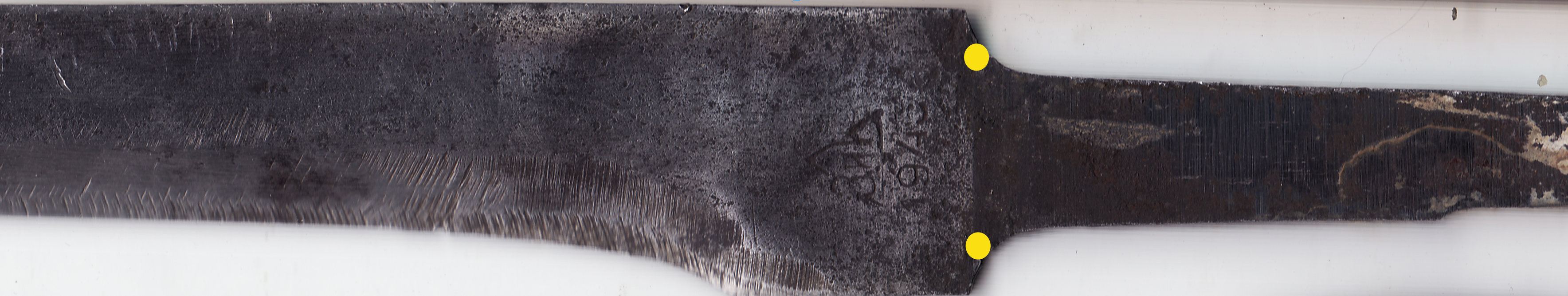

    Такое. Т.е. хвостовик сильно толще клинка и если первая часть еще обработана абразивом, то вторая практически не тронута. Он явно молотком получал и особо не заморачивались с эстетикой. Пропил там на гарде адский, иначе бы она через хвостовик не прошла по толшине. Потом флястом походу декорировали. ИМХО это больше сувенирка чем боевой вариант.

    Чем она защелкивалась? Просто плотно насаживалась на клинок и плотно побивалась рукоятью с рассклепом

    Что нет? Фото покажите. Какие там защелки? Я что обычный нр в разборе не видел.
    Я не пойму что вы имеете ввиду под защелкиванием.

    И какая тут защелка? Это просто плечи клинка. Без точек фото дайте. Обычные плечи.
    Гарда насаживается до плоскости и всех делов.

    На подарочном фото кликабельные, увеличьте и увидите похожие плечи.

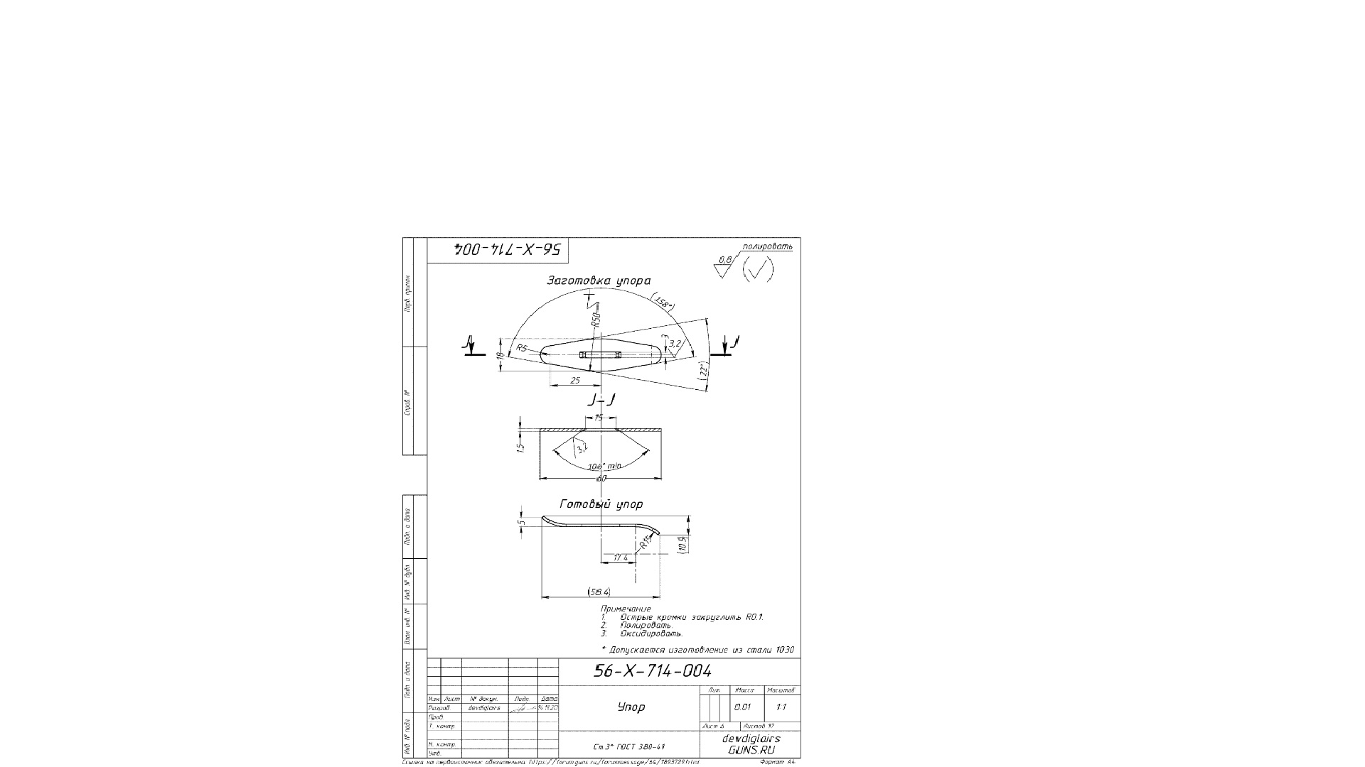

    Николай, где защелка на зиковской схеме?

    Нет никакой защёлки на гарде. Завтра скину фото гарды по 43 году.

    Вот гарда с 43, сам разбирал. Клин был сточен в хлам,а рукоять хорошая, она была мне нужна. Прекрасно видно,что это следы вырубки под хвостовик а не защёлки. И на клинке никаких пазов под защёлки не было,что и следует из представленного выше чертежа.
