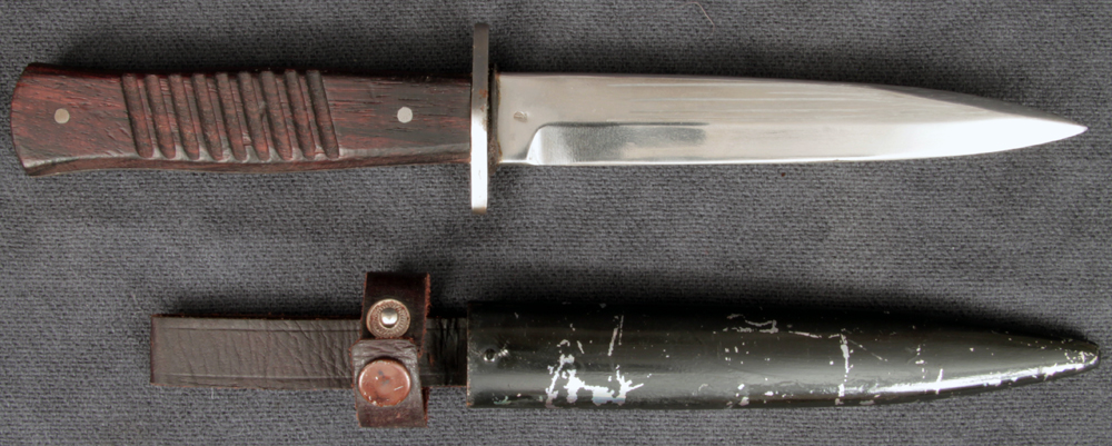

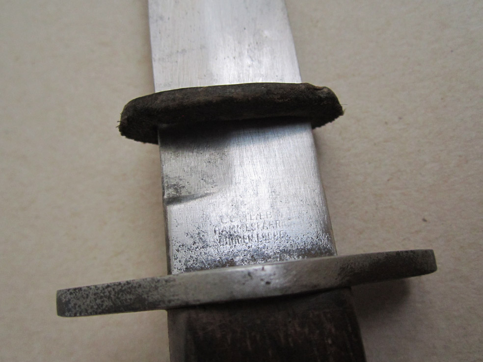

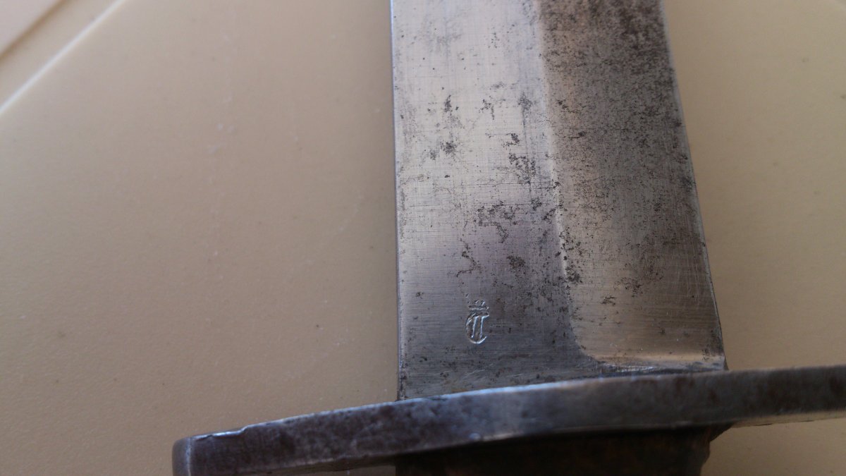

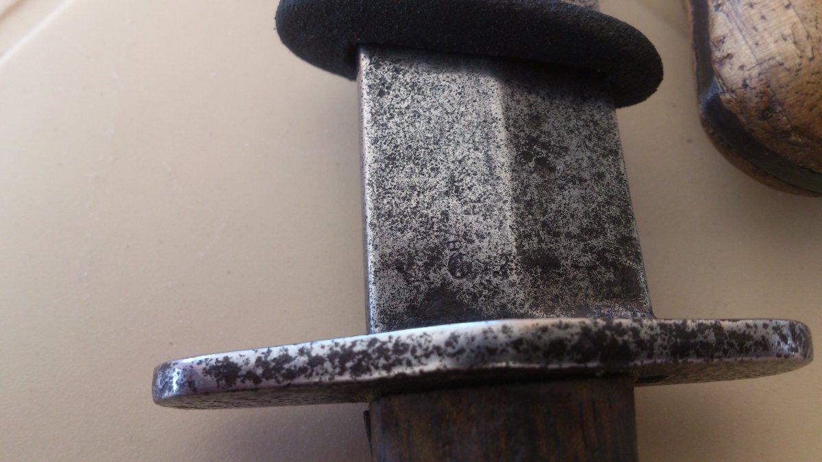

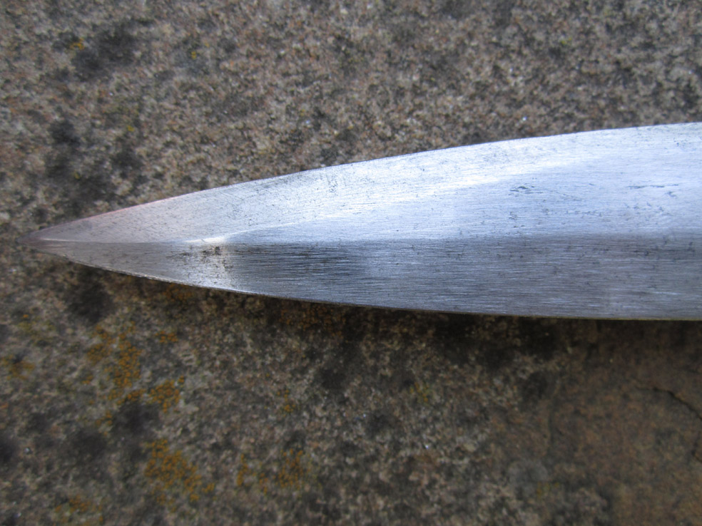

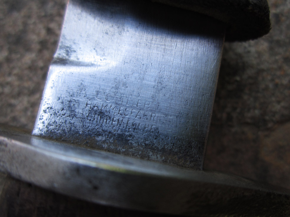

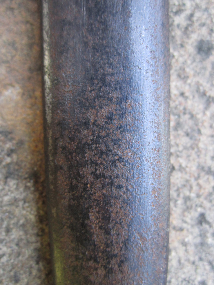

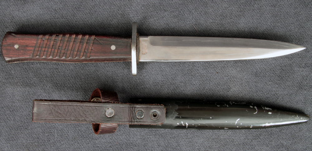

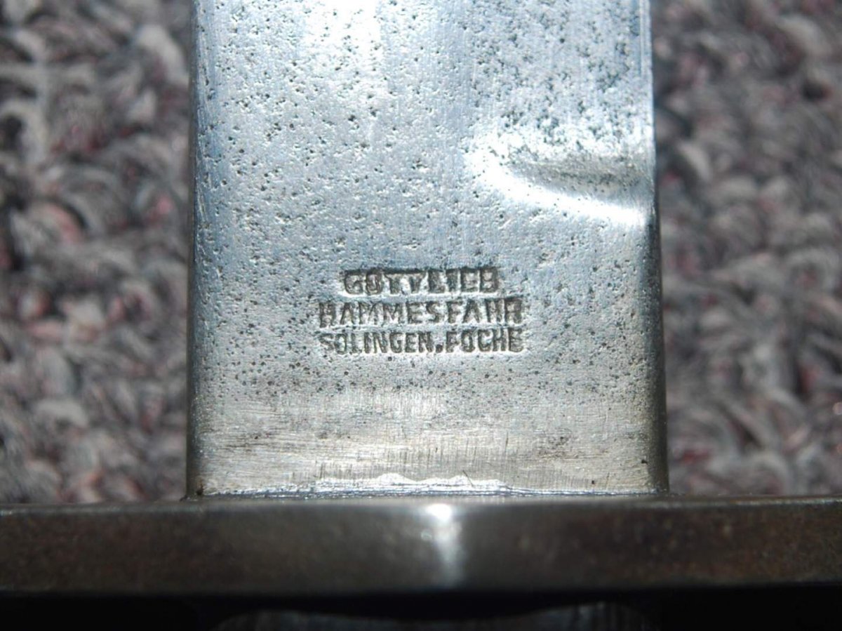

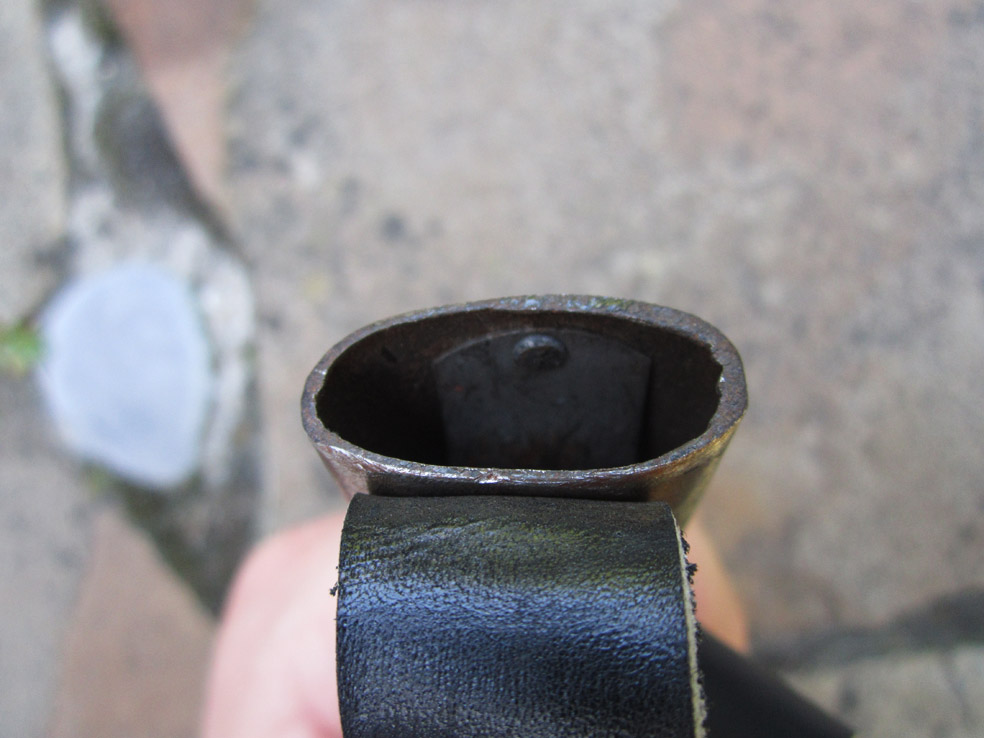

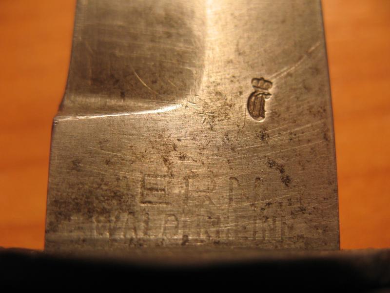

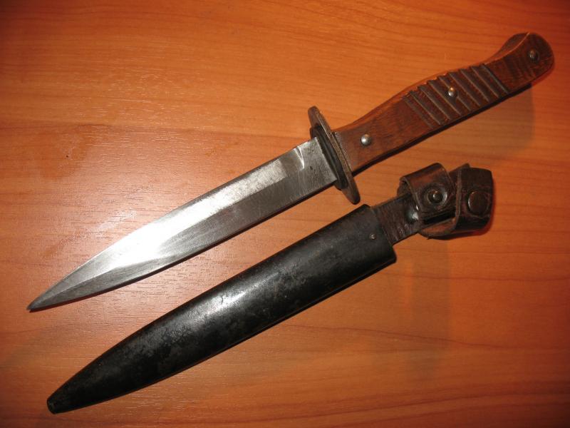

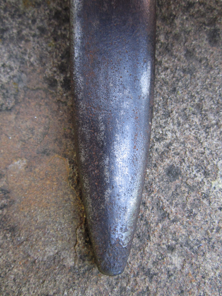

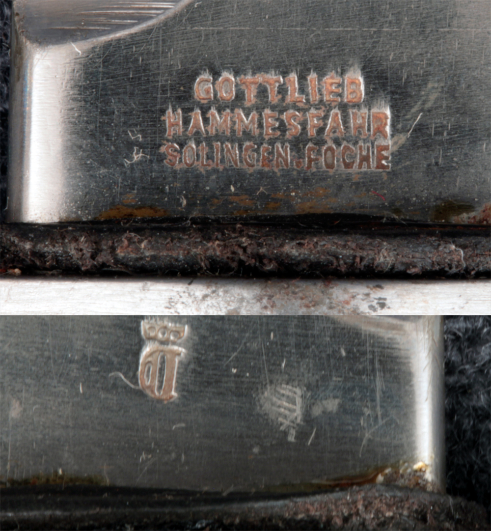

    Хочу услышать ответы от спецов по данному экземпляру. Я считаю эту вещь оригиналом, но не откажусь услышать мнения профессионалов! На кожу не обращайте внимания! :)
    Клейма есть, но я не могу вытянуть их своим фотоаппаратом..... Пружина в ножнах присутствует!

    Сам нож оригинальный. Дайте длину клинка.

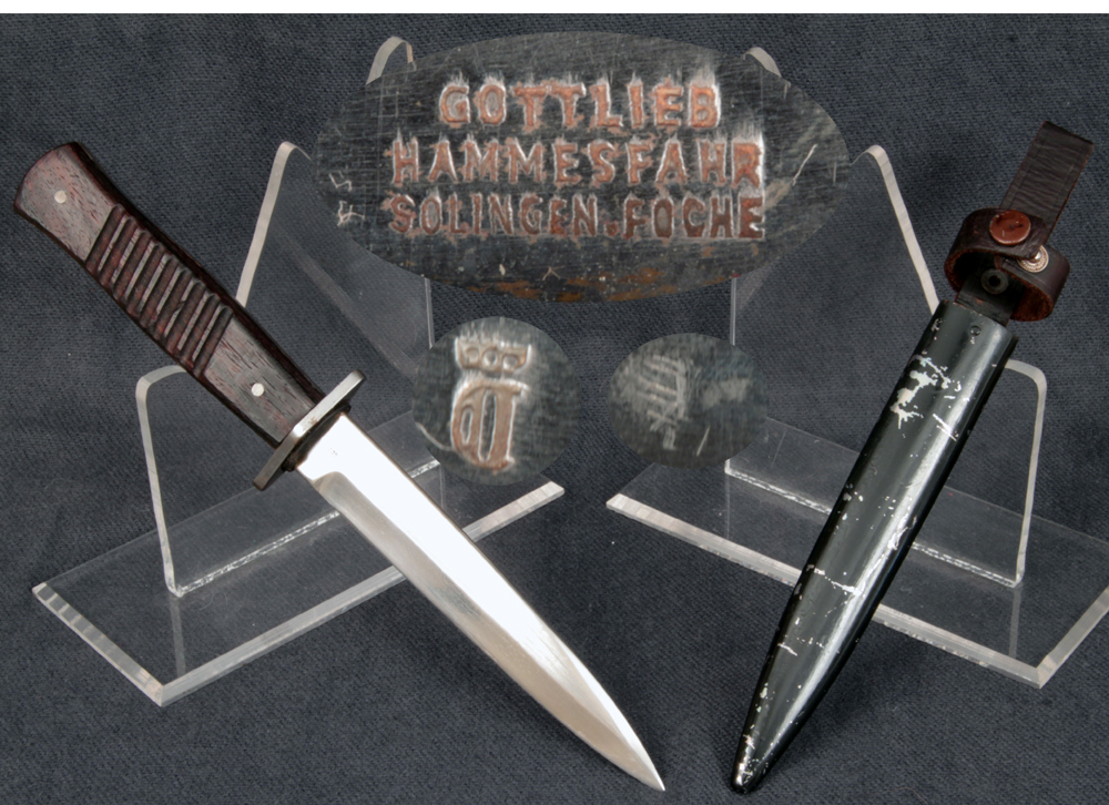

    Клеймо Gottlieb Hammesfahr, Solingen-Foche

    В ближайшее время постараюсь дать более качественные доп. фото, возьму фотик получше! Длину замеряю....

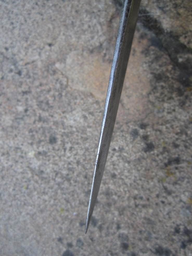

    Нож оригинальный,подвес,естественно,нет.Правильно Сергей поинтересовался относительно длины клинка,ибо геометрия несколько не Готлиба,что говорит о том,что он может быть немножко уточен.Возможно дефект фото.

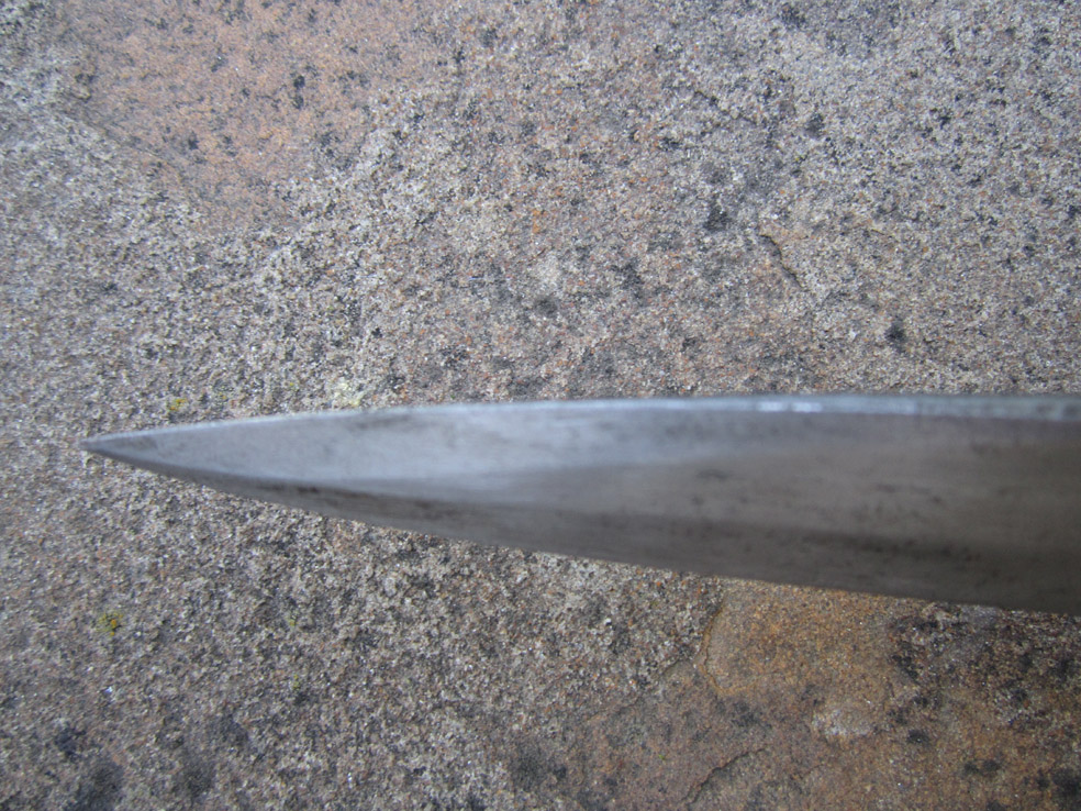

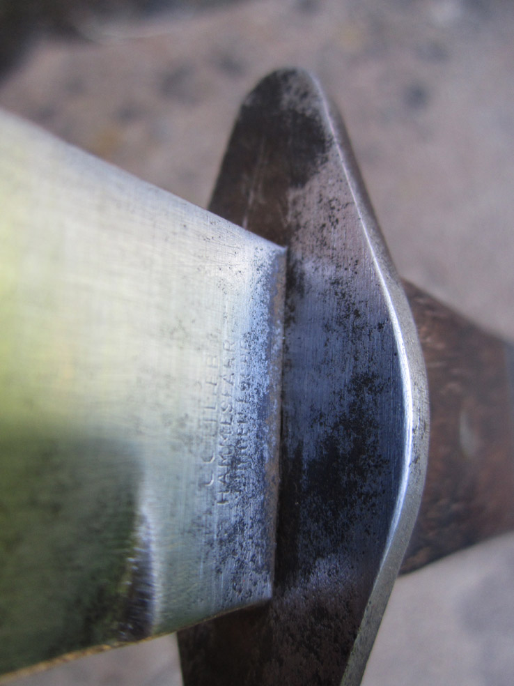

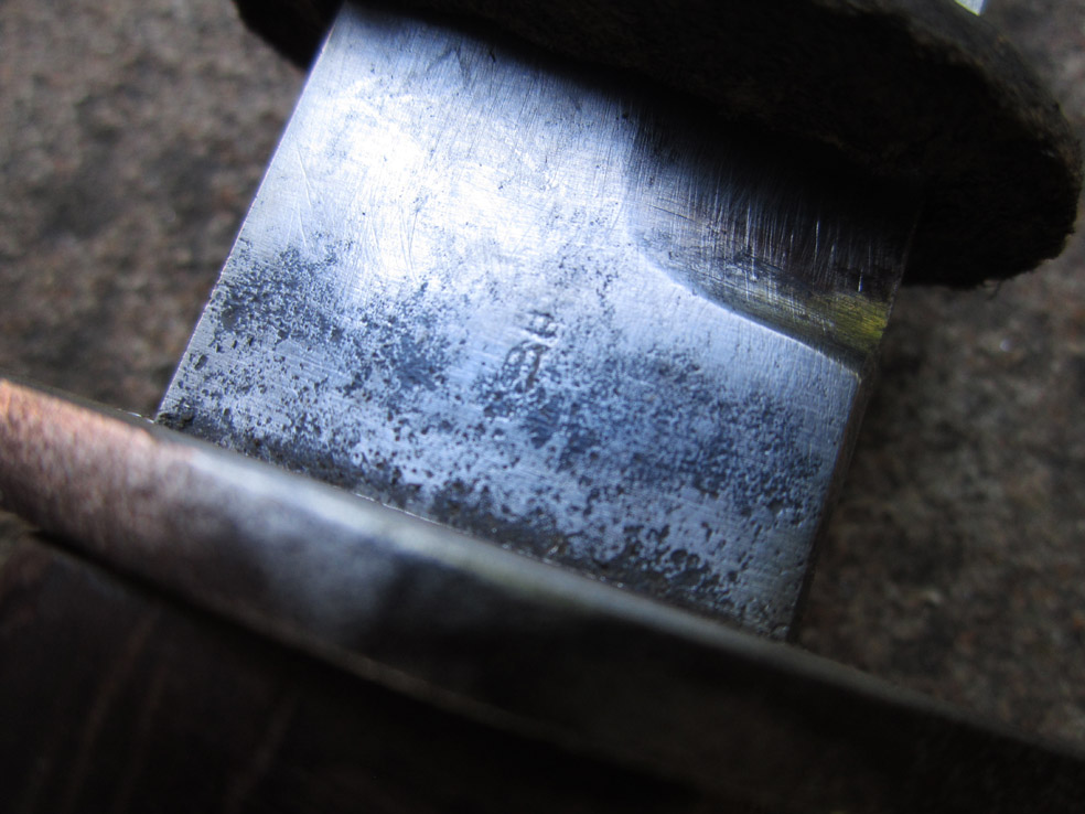

    Сделал доп фото........удалось вытянуть клейма! Замерял длину лезвия - 152 мм.
    Ustrilu нравится это.

    Если 152,значит с длиной порядок ,клейма и на предыдущих были распознаваемы.

    Мне тоже казалось, что с этим все ОК! Не похоже, что бы его точили.
    Понятно, что даже и по тем фото клейм можно было понять кто производитель, просто хотелось сделать их более четкими...

    Да, хороший, правильный нож.
    Просто, меня смутил вот этот снимок (спишем его на панорамный объектив камеры). :D

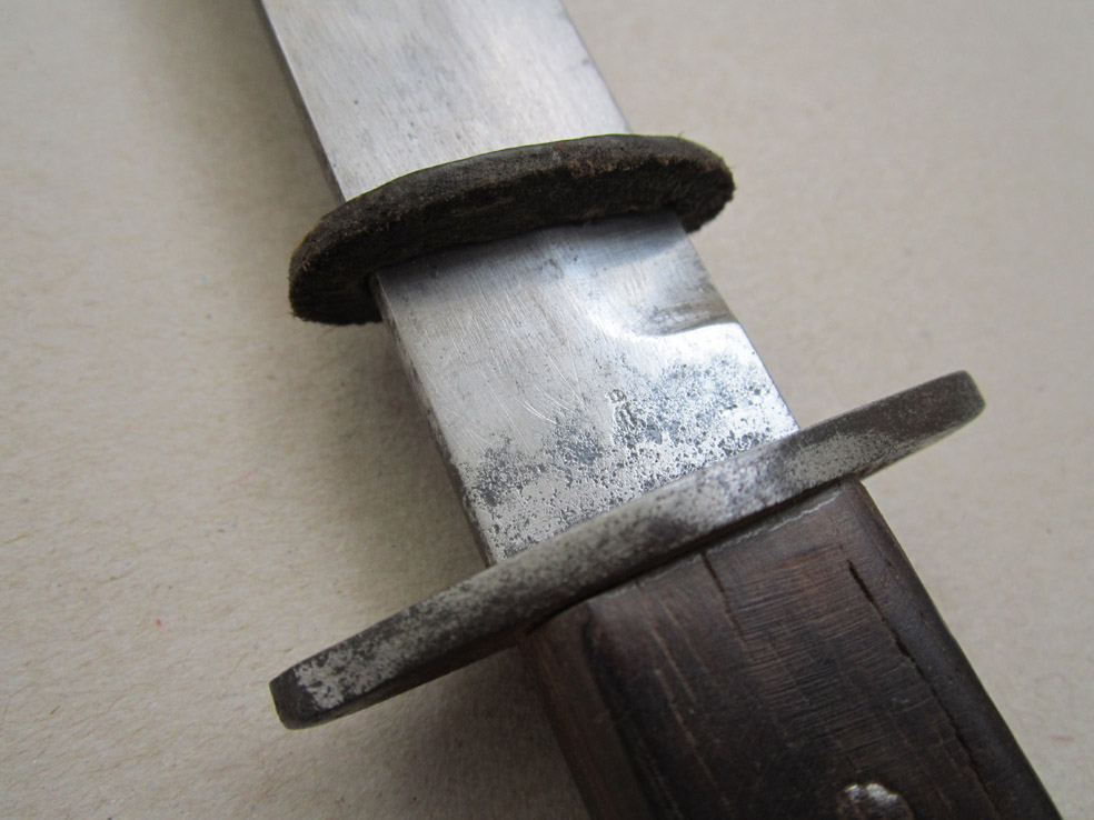

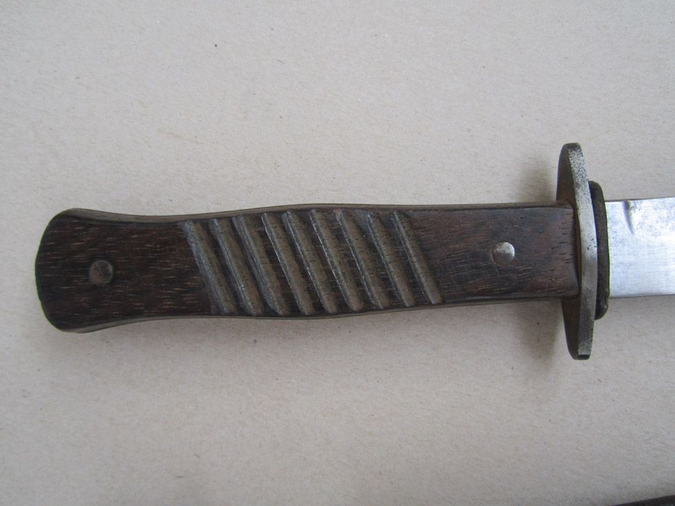

    Этот та да,понимаю по чему задан вопрос.Самый очень качественно подделываемый нож,постоянно встречаю подделки этого ножа практически не отличимые от оригинала.Отличаются розовым деревом на рукояти , едва заметной геометрией гарды и ножны без покрытия.Клейма-ок!

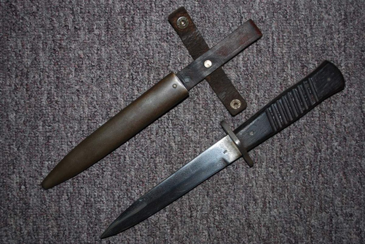

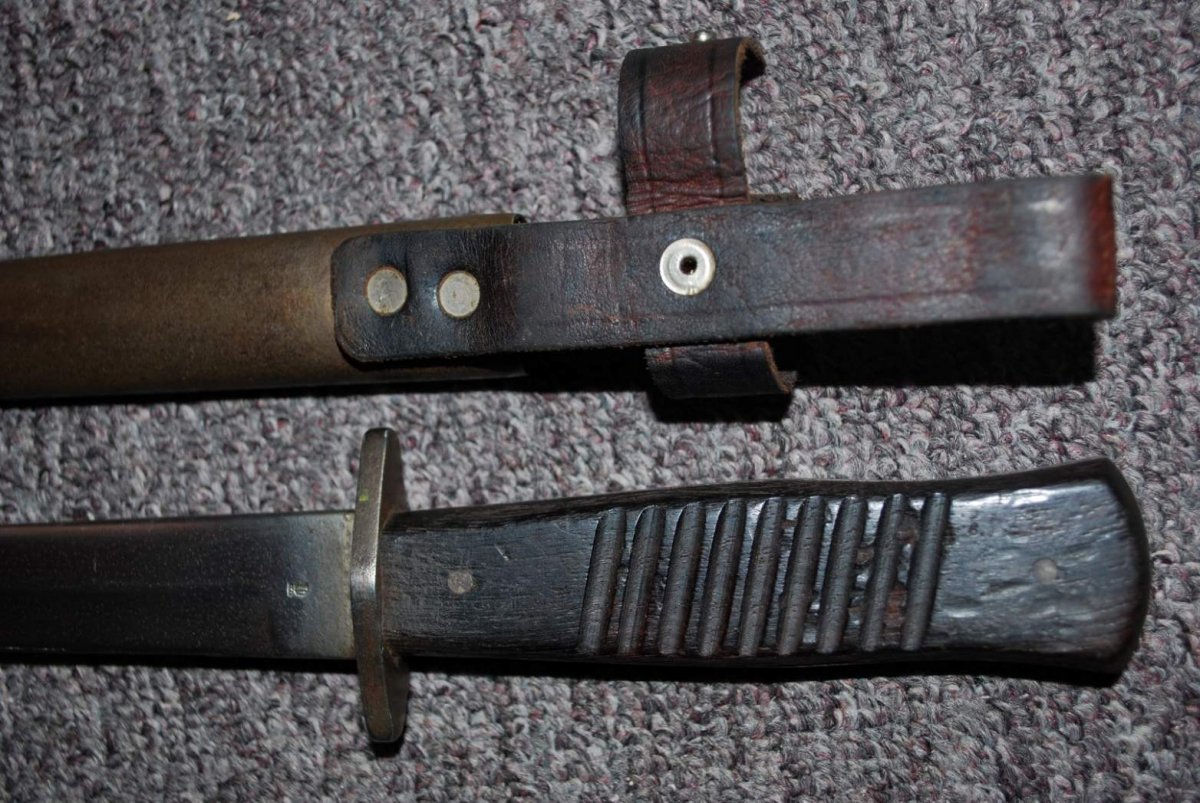

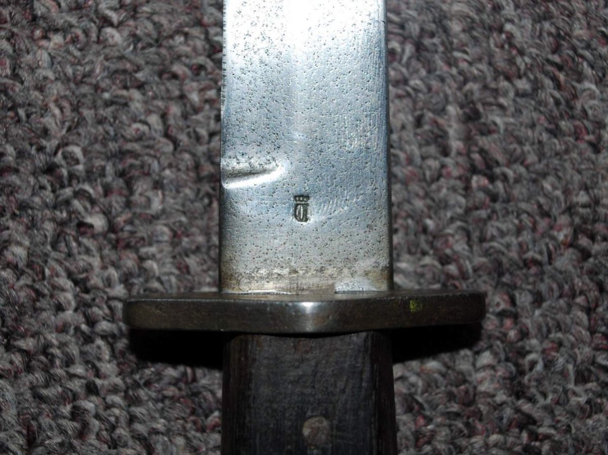

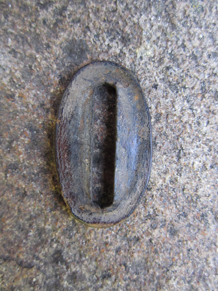

    Самая распространённая копия - это "индо-пакистанский" вариант. Встречается, как в "минте", так и в разной степени застаривания. Распознаётся по геометрии, дереву, насечке и клеймам на клинке, которые стоят на противоположных сторонах в сравнении с оригиналом. Также, фрактура приёмки более крупная. Ножны тоже характерные, с глухими заклёпками и прокаткой ремня, неокрашенные. На торговых площадках встречаются комплекты с оригинальными ножнами. :confused:

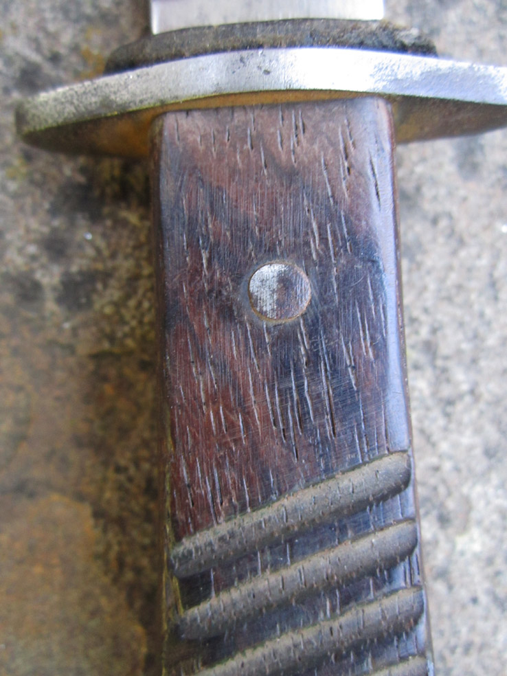

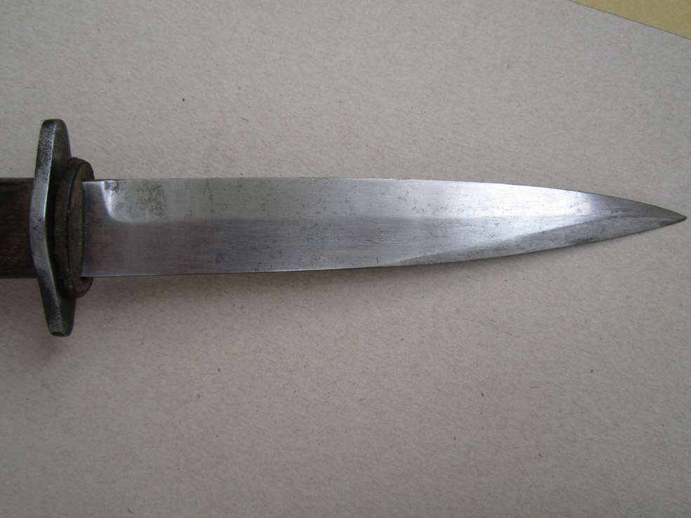

    А вот это уже более "опасная" копия для начинающего собирателя. Проведена работа над ошибками : поправлена геомертия, клейма проставлены на правильные стороны клинка и, в общем, нож выглядит неплохо, за исключением самого клинка - его стали и финишной обработки. Ножны такие же, только окрашены и подстарены.
    Рекомендации потенциальному покупателю : всегда обсуждайте на форуме понравившиеся предметы до покупки!
    Информация от продавца :
    Это - классический пример немца времён Первой мировой войны - военный Nahkampfmesser или нож ближнего боя. Нож находится в Очень хорошем состоянии и имеет оригинальные ножны.

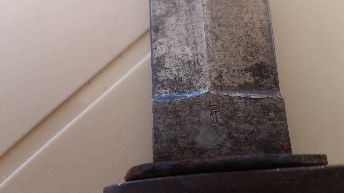

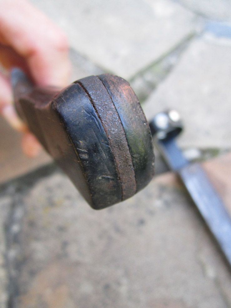

    Да, вот, как раз, тот самый случай (оригинальные ножны и нож-реплика).
    А здесь наоборот (нож видится хорошим, а ножны...того, даже на кнопке нарезали четырёхлистник) .:eek:

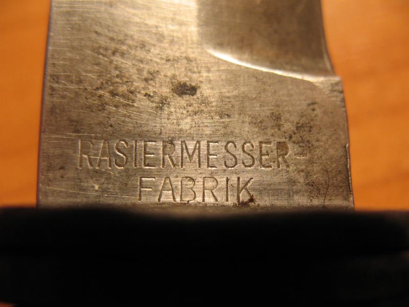

    С ножом не ошибся. Нож - реплика ERN Rasienmesser-Fabrik
    Вот он!
    Скан из книги "German combat knives 1914-1945", Christian MERY

    Но согласитесь,коллеги,приемка на фуфельных однозначно не такая,как быть должна,явно рознится.
