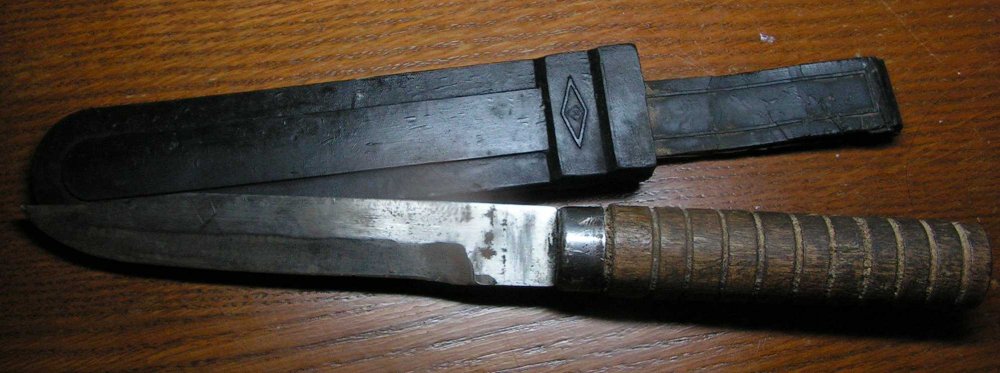

    Нож саперный в резиновых ножнах.
    Андрей Сергеевич нравится это.

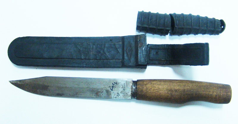

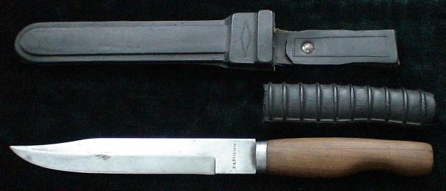

    Да,это он и есть.
    Я так понимаю Отечественного производства.
    Нашел в сети несколько фото этого ножна с ножнами,но информации о нем не так много.Получается рукоять была деревянной,но к ней прилагалась резиновая насадка для удобства хвата.

    Как так не так много? В книгах А.Мака информации и фото полно:
    "Нож был принят на вооружение в 1937г. как часть НЗ для экипажей спасательных подлодок и в том же году разошелся по всей армии. Именно «подводный» вариант имел резиновые ножны и резиновую рукоять. Эти финки использовались в Испанской войне. Затем в Зимней с Финляндией, а так же в ВОВ. В отличии от армейского ножа отсутствие гарды сразу оценили и разведка, и десант и на флоте. Ведь гарда цепляется за все и мешается при десантировании, переползании и т.п. Проблема хвата решалась упором клинка в ладонь, так называемый «финский хват», который был широко распространен на из-за массового бытования традиционных ножей без гарды. Нож максимально простой и технологичный. Тем не менее клинок кованый, в отличии от клинков стандартных ножей, изготовленных из обычной прокатной стали 54 твердости. Тяжелый и добротный, он позволял и рубить ветки бойцу, обустраивающему свой стоянку, и зачищать изоляцию проводов саперам и многое другое. Увеличенная на 15 мм по сравнению с обычным армейским ножом длина лезвия гарантировала надежное поражение внутренних органов даже в толстой зимней одежде."
    В мемуарах Н. Поппеля описывается эпизод, где предатель завербованный абвером пытался убить нашего разведчика именно такой финкой.
    "Тогда он достал из-под телогрейки висевшую на брючном ремне финку с резиновой рукояткой (такие получали наши разведчики, чтобы резать провода под напряжением) и сзади пырнул в бок Малеева. Но тут подбежал Подгорбунский, и Хоценко получил удар автоматом по голове."

    Андрей Сергеевич, я и ранее, и сейчас не согласен с формулировкой предназначения ножа сапера "как часть НЗ для экипажей спасательных подлодок", что и неоднократно высказывал Андрею Артуровичу. Но это мое личное мнение. Хотя не удержусь - как Вы себе представляете экипаж подводной лодки (не пассажиры-десантники!) вооруженный такими ножами, даже в комплекте НЗ? Нож водолазный НВУ с таким профилем для подразделений ПДСС ВМФ СССР появился в начале 1970-х.

  8. Андрей Сергеевич
    Андрей Сергеевич Oberleutnant
    1.614
    Севастополь
    Честно говоря я вообще увидел именно такой нож на фото (с резиновой насадкой) по войне впервые,хотя фотографий пересмотрел по ходу работы десятки тысяч.Интернет не в счет - лоты такого ножа на аукционах,имею ввиду этот нож именно на военных фото времен войны.
    Поэтому в этой теме хотелось бы выяснить о нем как можно больше информации.
