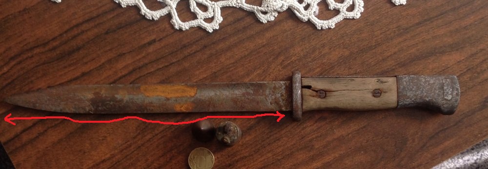

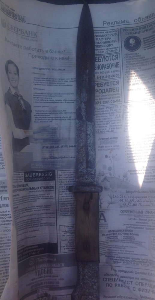

    Попался вот такой нож, вытащен из колодца, можно сказать в первозданном виде:beer:
    Сам вопрос: как лучше чистить, элетролизом или просто дрелью с кор щеткой? Просто самое главное что еще никто шкуркой не чистил его и он хорошо

    попробуй сначала дрелью и щеткой, все равно хуже не станет, а уже после увиденного результата можно будет размышлять - так оставить или электролиз!

    Я бы ни чё с ним не делал на вашем месте,если будите чистить,будет только хуже.

    На самом деле надо было разбирать и чистить на " мокрую " , нельзя было дать хватануть воздух , а теперь в нефтепродукт на месяц , доставать и слегка крутить фигурной отвёрткой и слегка постукивать медяшкой , тереть жёсткой волосяной щёткой или кистью .

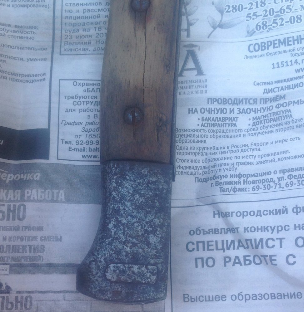

  6. копатель53
    копатель53 Stabsgefreiter
    243
    Вот
  7. Hartmannn
    Hartmannn Gefreiter
    31
    Жаль что заточен , он когда то в хозяистве был в роле тесака ,щечки на рукоятке там уже не родные и болты тоже, у нас на зап Украине в селах такими буряк обрезали!А делать с ним особенно то ничего и не нужно,с легка почистить и заворонить ,там на метале даже нет глыбохих раковин,потом достать ножны сделать жабу на форуме можно наити и щечки и родные болты , не плохои экспонат в колекцию получится ! С.ув
    Frodi подобається це.
  8. копатель53
    243
    Он не заточен
  9. Gromoff
    Gromoff General-leutnant
    89
    155
    12.080
    был заточен или нет - проверить легко - приложите лезвие на идеально ровную поверхность и посмотрите - есть зазоры или нет - и все станет на свои места! Мне видится ближе к гарде небольшая утрата метала.

    в ориинале он с легка заточен от острия 4см по изгибу в низ а потом тупои! а так видно что заострен был с.ув
  12. копатель53
    243
    Ну так лучше кор щеткой слегка пройтись?
  13. Hartmannn
    Hartmannn Gefreiter
    31
    Есле вы его будите воронить вам приидется его до бела зачистить,с перва щеткои потом мелкои наждачкои,а щетка конечно не помешает! с.ув

    прикладываете перпендикулярно к поверхности только само лезвие (от перекрестия и до выхода на острие) ... между режущей кромкой лезвия и ровной поверхностью просвета и зазоров в норме быть не должно, а если немного лезвие было точено - появится зазор.

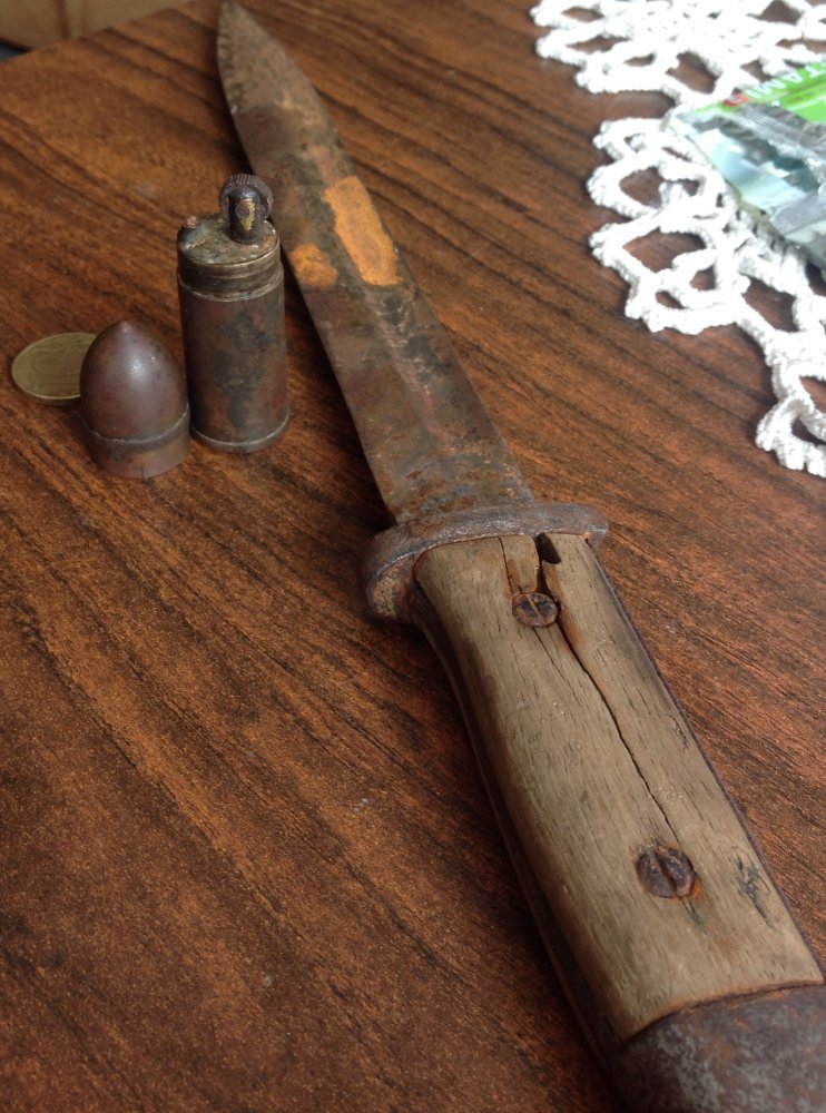

    Не надо щеткой! Вы для начала определитесь какой результат нужен. Начните с разборки рукояти.

  16. Amadeus
    Amadeus Stabsfeldwebel
    1.601
    Евразия
    А с чего вы решили, что щечки не родные? Возле гарды на щечках присутствует вырез, как на оригинальных. Сомневаюсь, что колхозники так делали.

    Ну разберу я рукоять, вытащу кнопку! Я хочу чтобы он был как в былые годы, приобрести ножны и подвес, воронить не буду
  18. egoiste
    egoiste Stabsfeldwebel
    559
    Одеса, Україна
    Накладки родные и по шлицам винтов мне видится, что рукоять не разбиралась.

    так как мне реставрировать после разборки?если хочу чтобы был как новенький
  20. egoiste
    559
    Одеса, Україна
    Как мне видится Ваш экземпляр особой коллекционной ценности не представляет. Но вещь безусловно приятная и в хозяйстве нужная)). Разбираете рукоять, с помощью деревянного бруска и наждачки разной шероховатости выравниваете поверхности до такого вида, который бы устраивал. Можно использовать плоский напильник, но с ним надо быть осторожней.

    Мой свинокол выглядел до наждачки и напильника точно как Ваш.

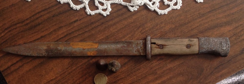

  22. копатель53
    243
    :smile_15::beer:
  23. копатель53
    243
    Вот после кор щетки
    ворошиловский стрелок та Gromoff подобається це.
  24. копатель53
    243
    Ни одно клеймо не всплыло у гарды, раковин вообще нет

    никакого электролиза!:smile_12:

    Неужели нигде нет клейм на нем ?
