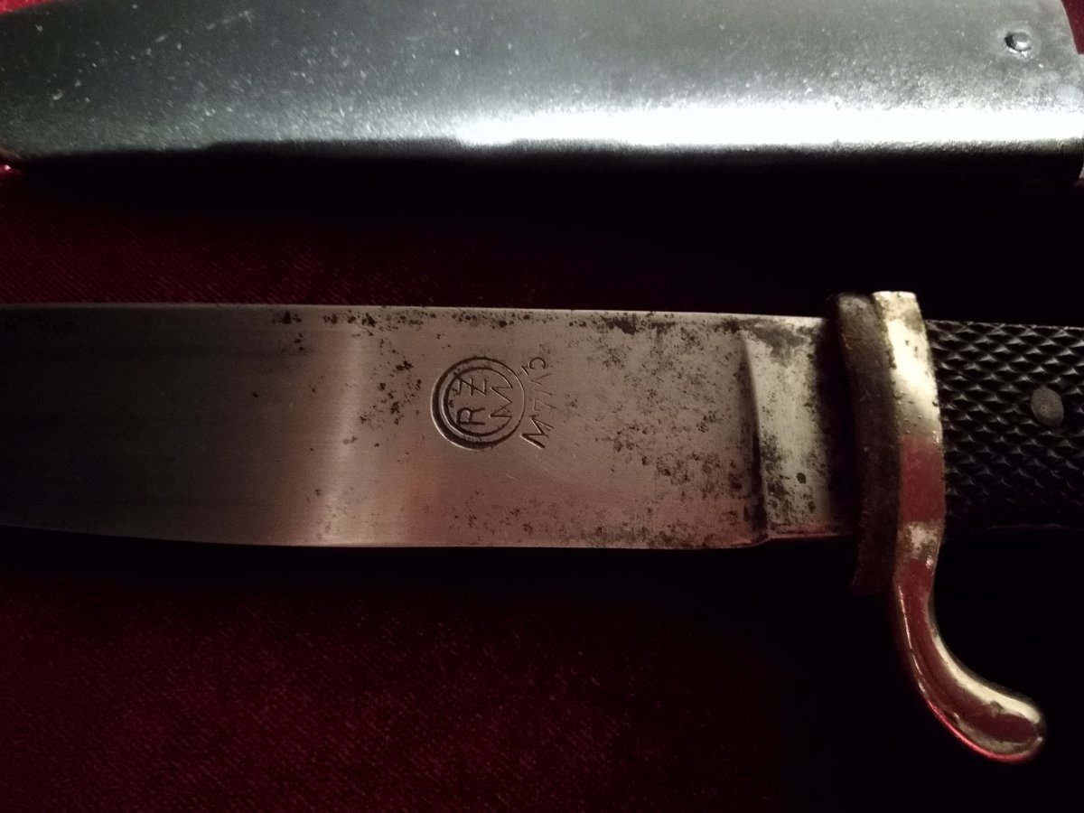

  1. Добрый вечер всем коллегам ! Подскажите пжл по клейму все с ним в порядке ?
    Заранее спасибо всем ответившим

    Клеймо как клеймо....А что смущает?

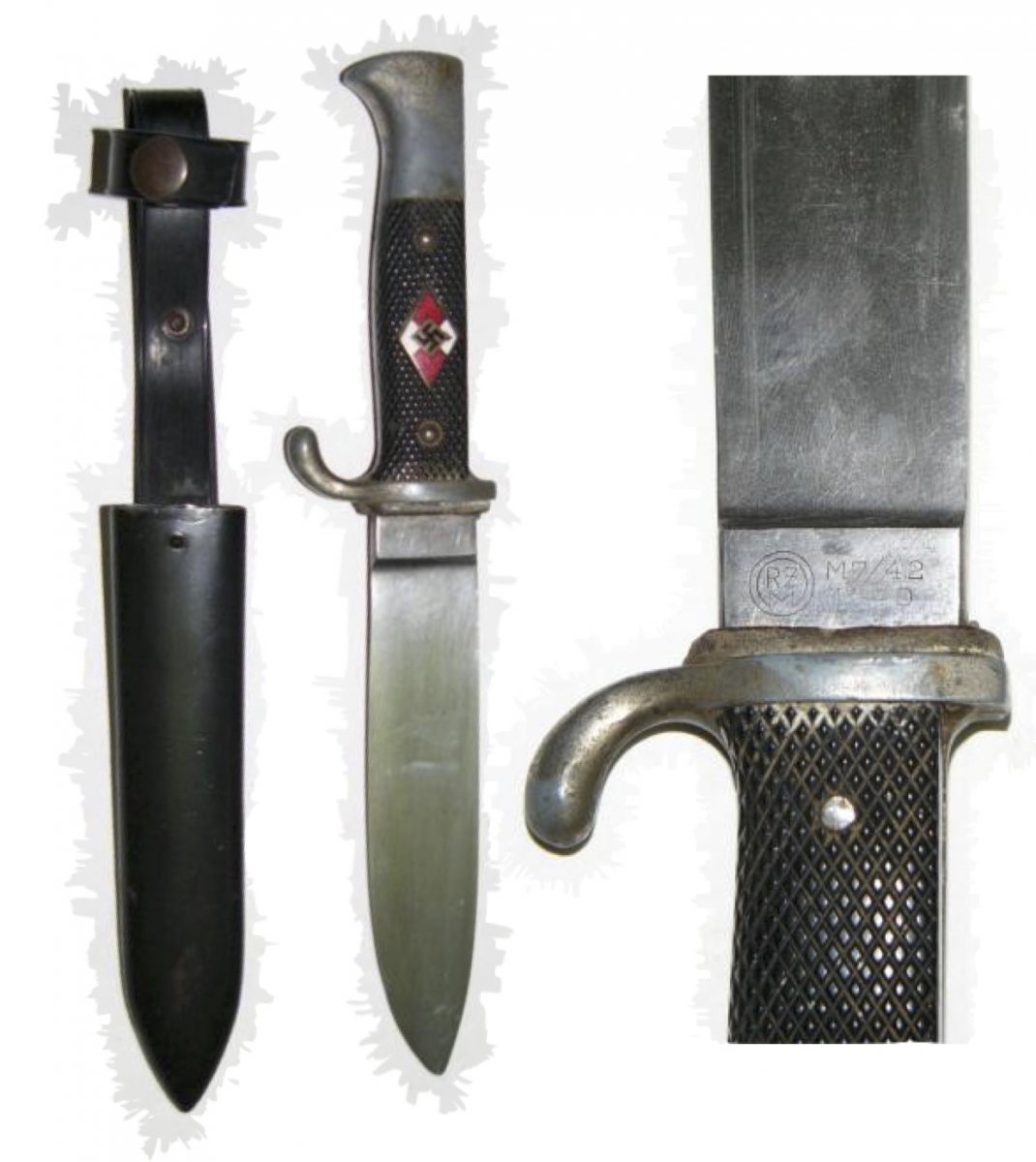

    M7/42 W.K.C. (Weyersberg, Kirschbaum & Co.) Waffenfabrik, Solingen-Wald.
    1940 г

    А где ему быть?
    Для позднего периода нормально

    Клеймо выглядит нормальным а вот щечки подозрительные .

    Вот из моего архива фото предмета с таким же клеймом.
    Нож немецкий членов национал-социалистической молодежной организации «Гитлерюгенд» обр. 1933 г.
    На пяте клинка клеймо: знак Имперского контрольного ведомства НСДАП "RZM" (Reichszeugmeisterei), кодовое обозначение фирмы-изготовителя "М7/42" (Weyersberg, Kirschbaum & Cie) и год производства 1940.
    P.S. Извините пожалуйста за вопрос, для собственного интереса. Вы хотите убедиться в подлинности всего предмета исходя из оригинального и подлинного клеймения?

  9. Спасибо большое за Ваш ответ ! С удовольствием отвечу на ваш вопрос, дело в том, что еще на одном моем ноже ГЮ клеймо стоит немного в другом месте, а именно на клинке и мне интересно к какому году его отнести ..?

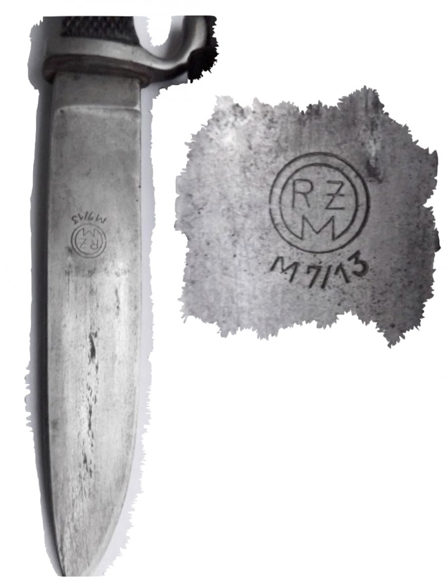

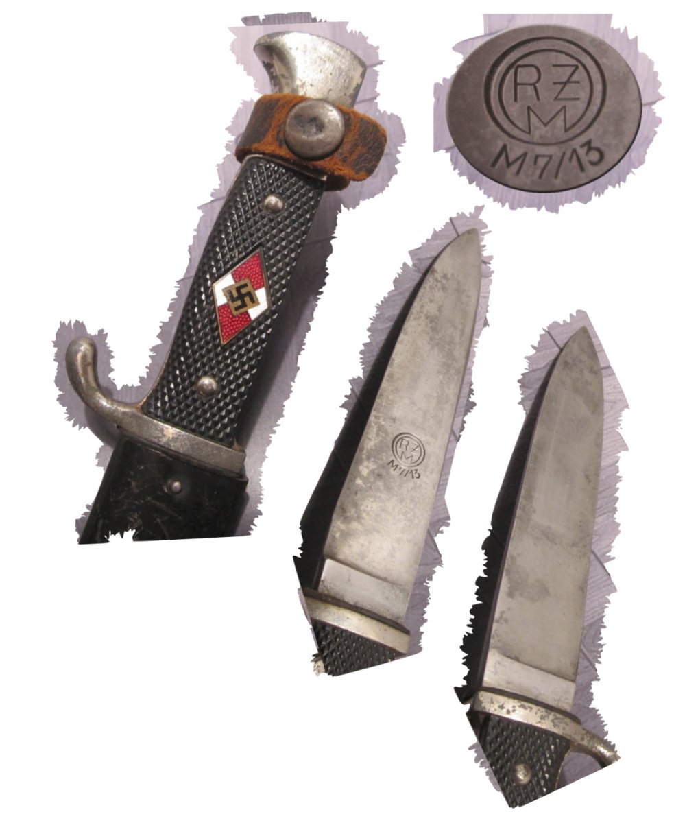

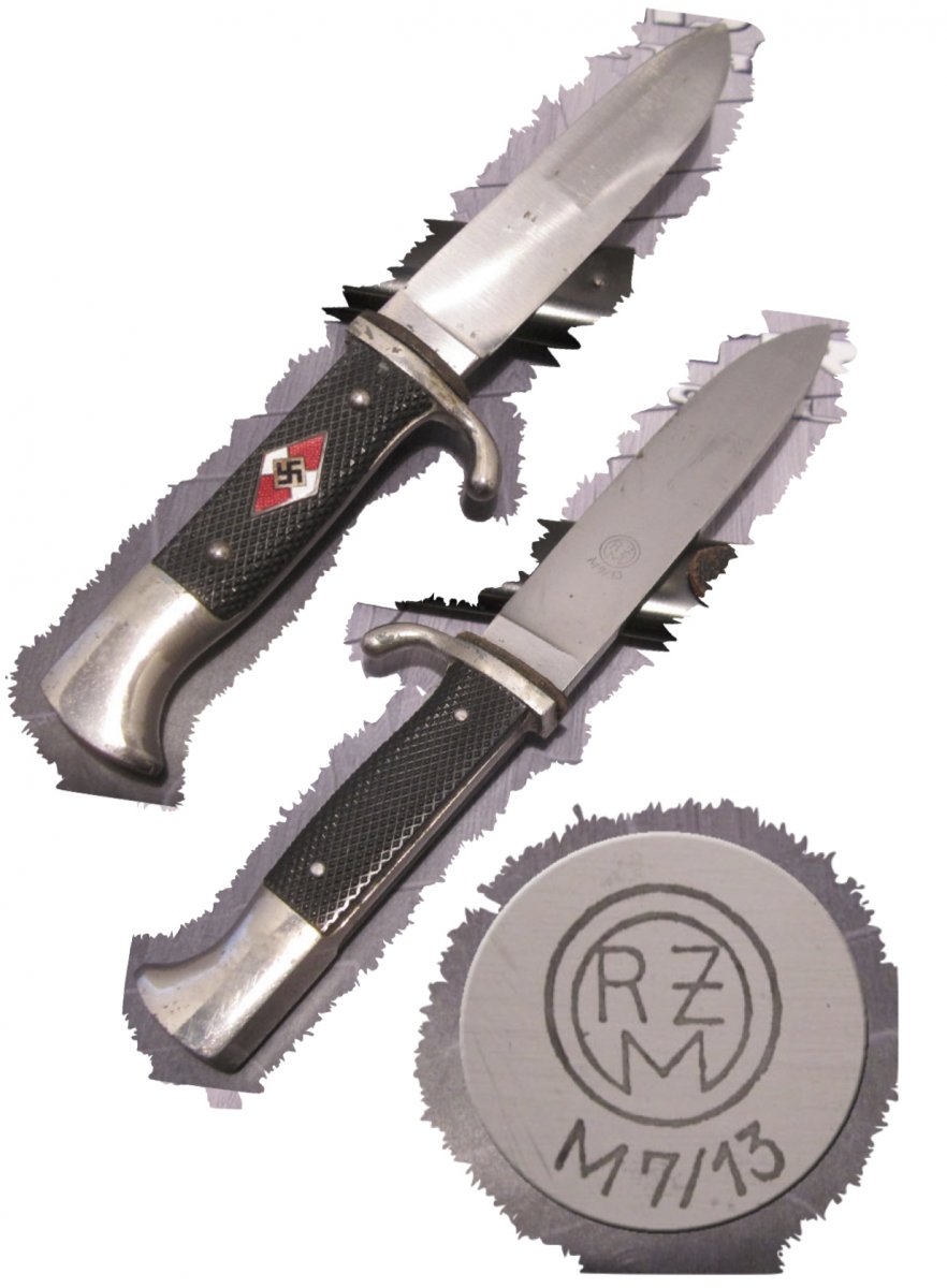

    На втором Вашем предмете корректное клеймо:
    M7/13 Arthur Schüttelhofer & Co., Solingen-Wald
    Schüttelhöfer Artur & Co. (ASSO) — Solingen-Wald RZM M7/13RZM 534/##/SS — No, Ns, Om, S, Sa [​IMG]
    Почитайте с какого и до какого периода данный производитель производил хо, и будет вам ответ на ваш вопрос.
