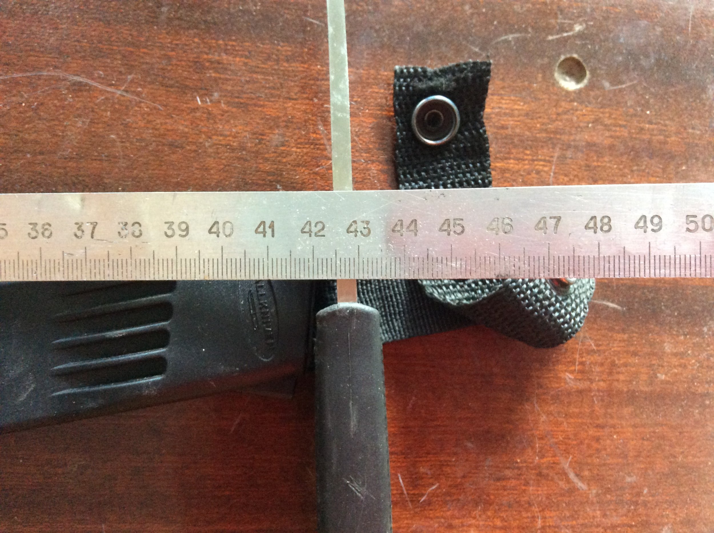

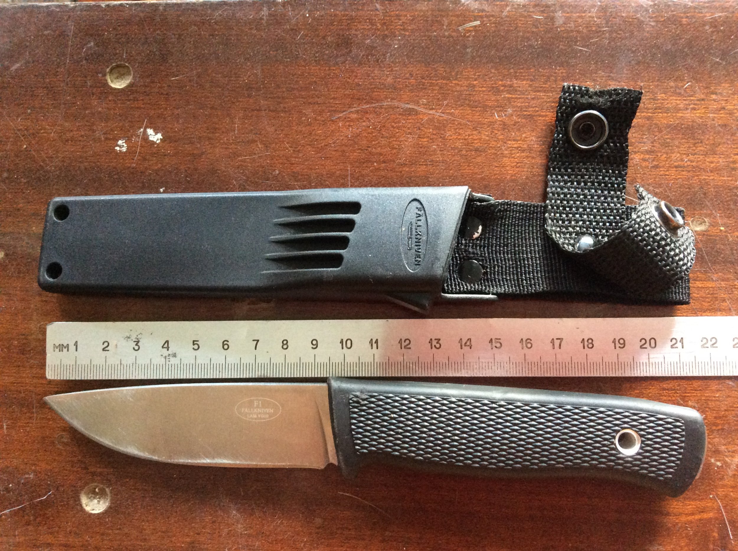

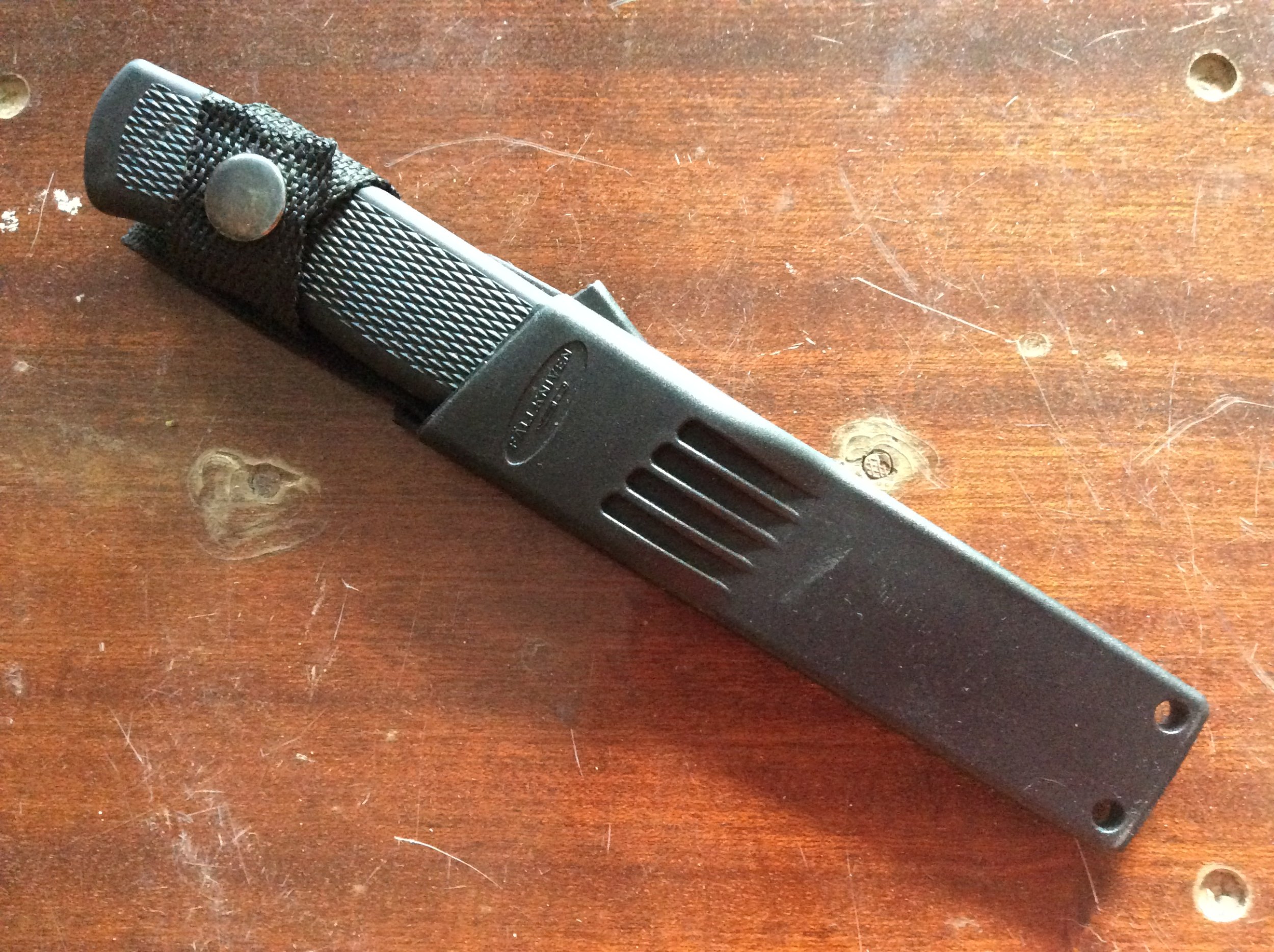

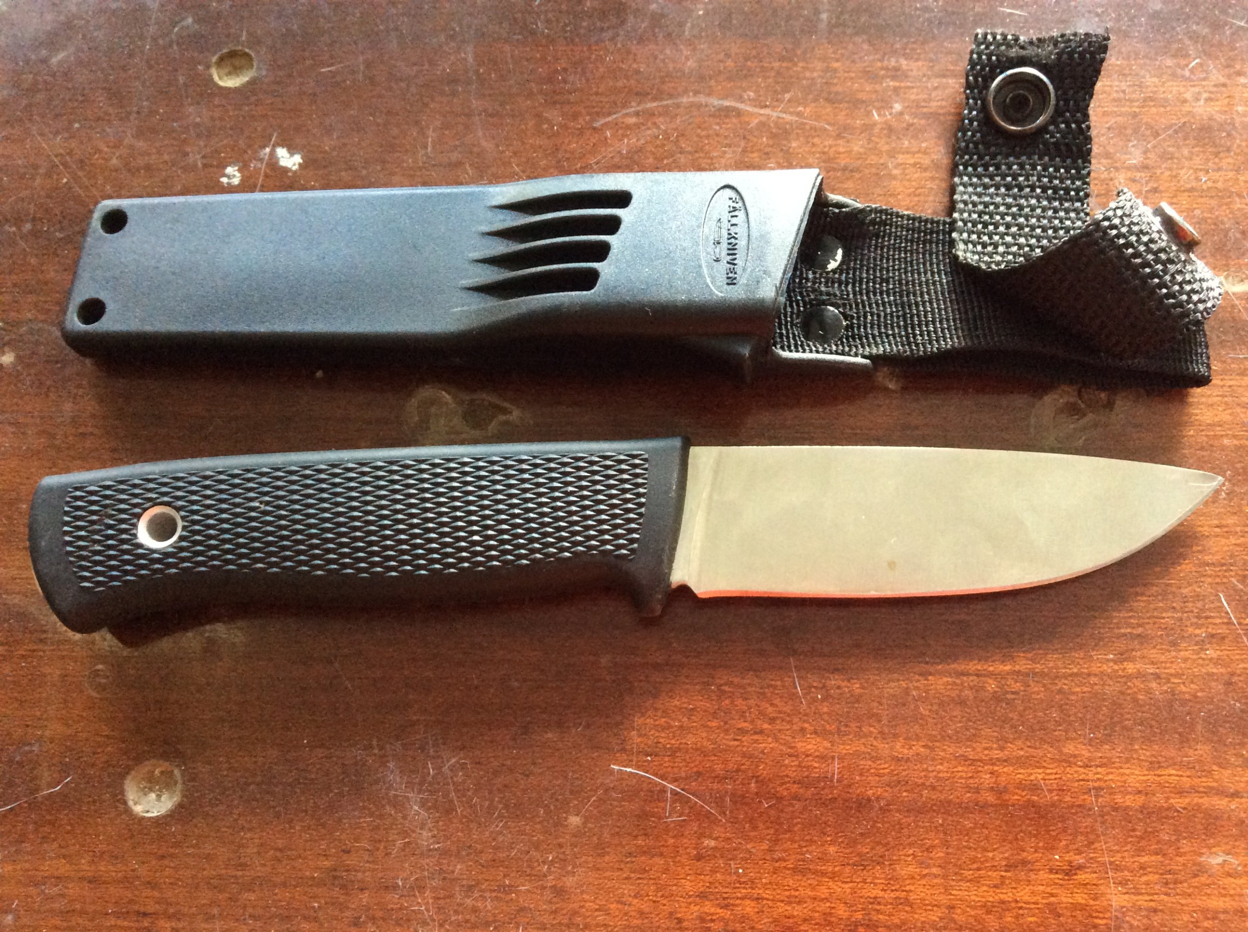

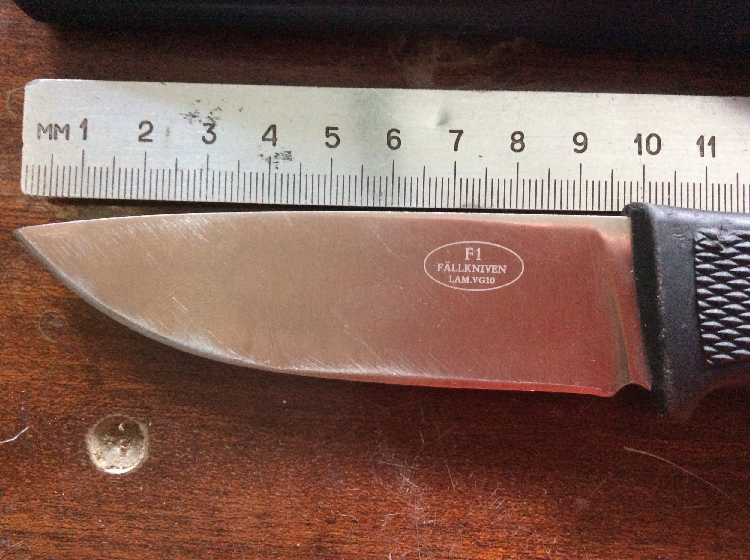

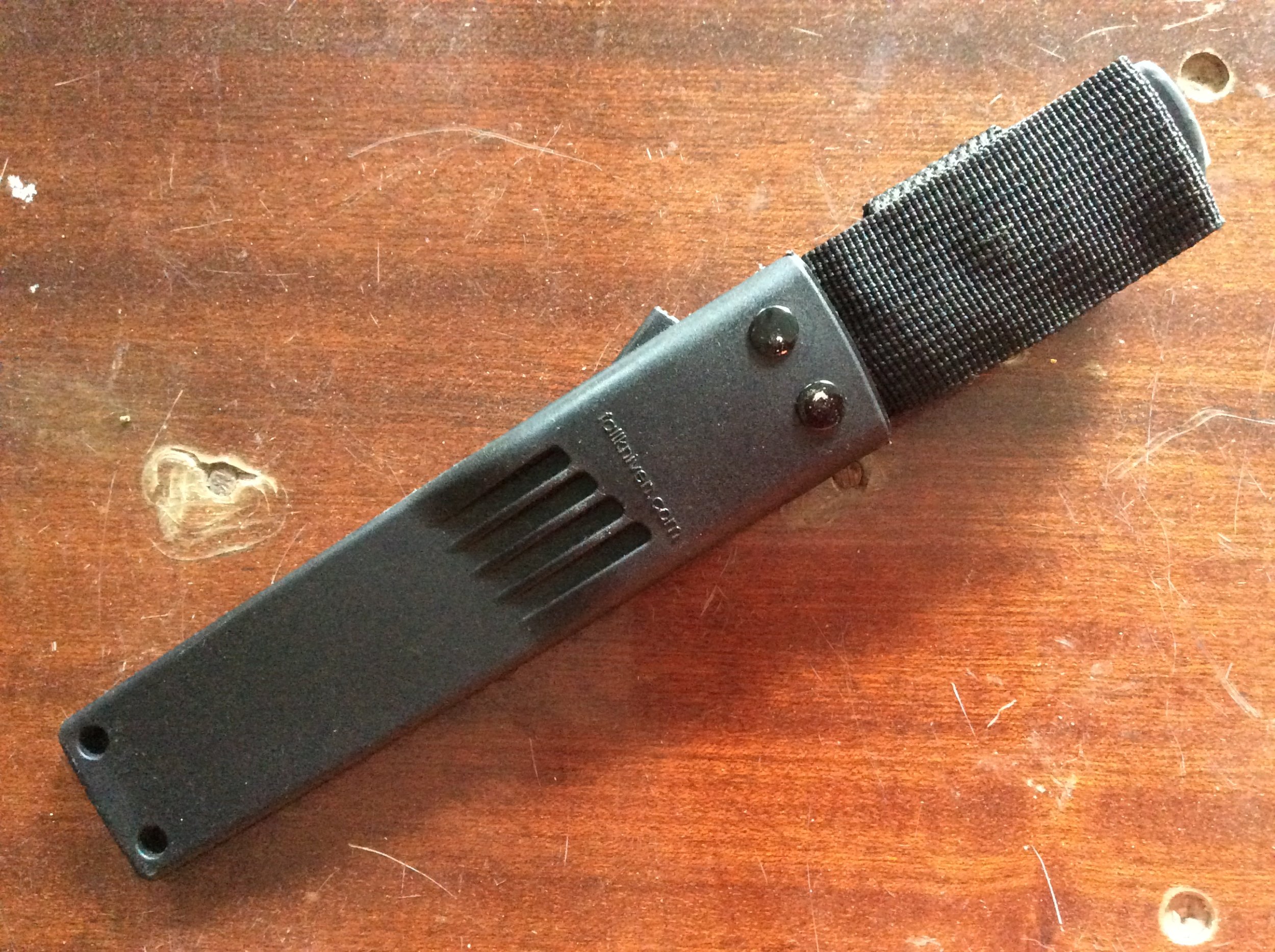

    Добрый день. Прошу знатоков пояснить оригинал или реплика?

    Реплика,сравните фото на ламния.

    В орігінала заточка леза "лінза".

    По фото на 90% - реплика китайская, 300 грн.
    Клеймо вообще не похоже на оригинал.
    Варианты проверки - 1) приложите свою стальную линейку к спускам и сделайте фото крупным планом. Спуски не должны быть прямыми. Хотя китайцы могут и линзу сделать.
    2)Нужно фото крупным планом режущей кромки. Желательно её полирнуть перед этим и желательно капнуть на минуту раствор хлорного железа. Не всю кромку, а пару миллиметров которые потом сфотографировать крупным планом. VG10 Lam китайцы никогда не подделают, хотя сымитировать слои могут.

    Сайт Ламния,Финляндия,торгует оригиналами,в поиске по сайту забейте f1 и просто внешне сравните ножи,там же и ножны.ну а далее как Прокоп01 посоветовал.хотя и внешне с оригиналом различия видны.

    А по поводу аргументов-чойл не такой,клёпка на ножнах маленькая,клеймо не того цвета,тупье не того размера.
